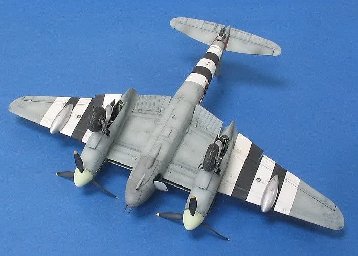

Postprzez Przemek - MaXus » piątek, 7 stycznia 2011, 12:48
Wnęki dostały jednak troszkę inny odcień: MM - 1764 EUROPEAN GREEN - w moim odczuciu ciut bardziej przypomina choćby to co na zdjęciach Janusza.
Golenie malowane najpierw MM - 1546 SILVER ale były zbyt silver więc dodałem MM - 1405 GUN METAL METALIZER. Tak samo zostały potraktowane zbiorniki paliwa.
Ponieważ jednak godzina była późna w nocy - wczesna rano, zapomniałem dokleić do goleni osłon (?) kół więc czeka je jeszcze raz to samo. Tak więc jeśli kolor jest zbyt rażący można wnosić o poprawki:
Rury wydechowe najpierw potraktowane ww metalizerem ale były mi za ciemne. Na zdjęciach kolorowych wydaje mi się, że pokryte są czymś na kształt rdzawego nalotu -więc na minimalnym ciśnieniu (tak, że aero pluł jedynie kropelkami) spryskałem je MM - 1785 RUST.
Cóż, średnio to przypomina to co na zdjęciach ale podobnie jak wyżej - jeśli brak uwag - zostawiam ;o)
Przemek - MaXus

Postprzez Jaho63 » piątek, 7 stycznia 2011, 12:55
Nie jestem ekspertem Moskitowym, ale wydaje mi się, że zbiorniki były w kolorze kamuflażu, MSG?

Postprzez Jaho63 » piątek, 7 stycznia 2011, 19:12
Ale malowane były matowym silverem jakimś? Ja się zastanawiam nad użyciem tych zbiorników (m.in. to wyróżniało wersję XIX) ale chciałem raczej je prysnąć na szaro.
Przemek - MaXus napisał(a):Wnęki dostały jednak troszkę inny odcień: MM - 1764 EUROPEAN GREEN
Ja użyłem MM2062 RAF Interior Green.

Postprzez Przemek - MaXus » piątek, 7 stycznia 2011, 20:46
Janusz, ten silver to po prostu tak "na oko" dobrałem, tym bardziej, że akurat mam ;o)
Mimo wszystko, wydaje mi się, że z tych czarno białych fotografii to takim właśnie kolorem wieje, ale spróbuję poszukać jeszcze informacji na ten temat.
A MM2062 niestety nie mieć. Niemniej improwizacja mi za bardzo nie przeszkadza, więc się bawię w mieszanki: bardziej lub mniej udane.
