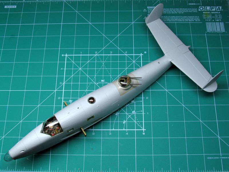

W tej odsłonie raczej same nudy, głównie prace szlifiersko – malarskie.
Jako że przymierzenie się do trzeciego załoganta nadal nie budzi mojego entuzjazmu, wziąłem się za wykończenie kadłuba.

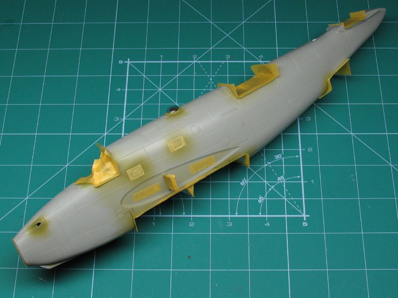

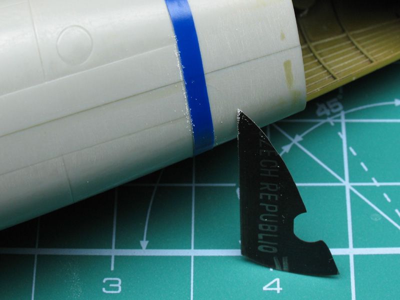

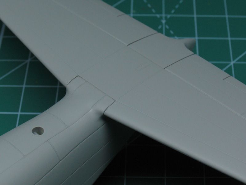

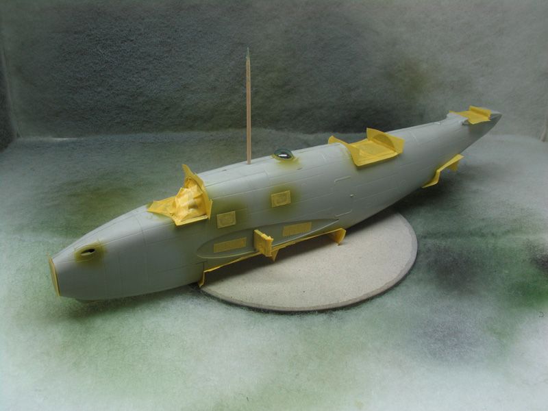

Na początek uzupełnienie i odtworzenie linii podziału blach – to co zostało zatarte podczas klejenia i szlifowania połówek. Linie nacinałem ułamaną piłką z żyletki, prowadzoną przy niebieskiej taśmie 3M.

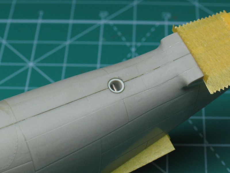

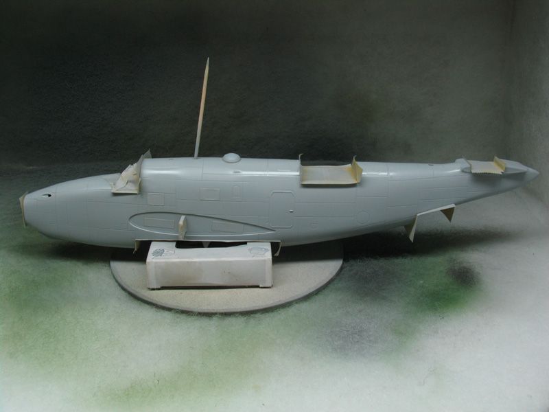

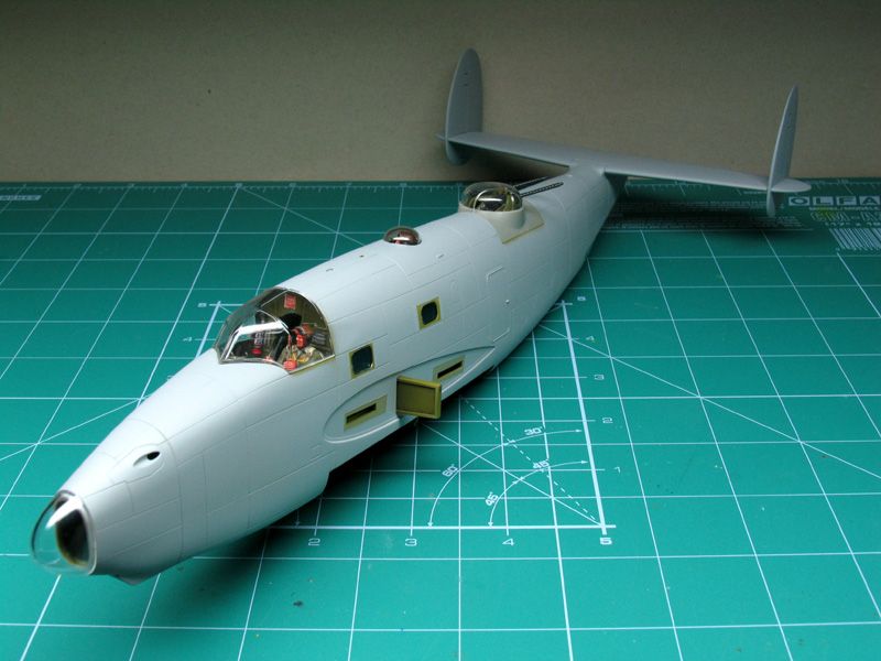

Po przeszlifowaniu kadłuba można było zacząć maskowanie pod pierwszą warstwę podkładu. Użyłem głównie taśmy Tamiya oraz płynu Micro Mask (kopułka astro).
Tu środkowy zaczep modelu – już po obróbce:
I kadłub, przygotowany do malowania, w mojej prowizorycznej malarni ;o) :
Podczas malowania – użyłem Surfacera 1200 z puszki:
Po wyschnięciu:
Jest kilka miejsc, które wymagają poprawki – niektóre linie podziału blach i przejście kadłub-usterzenie poziome:

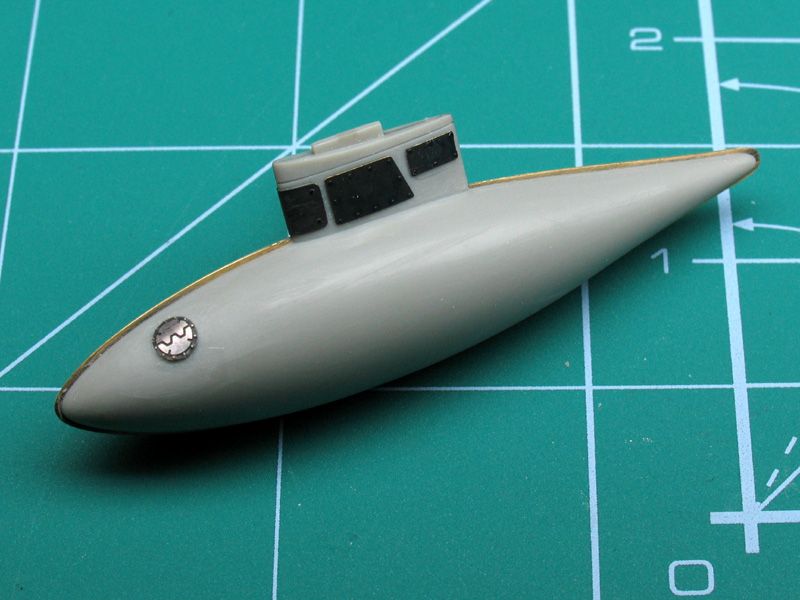

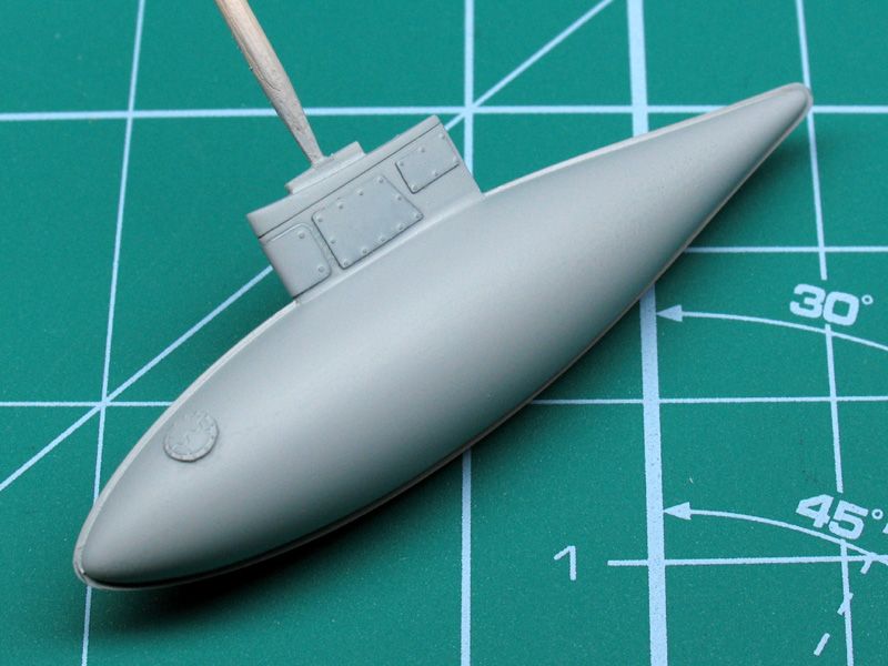

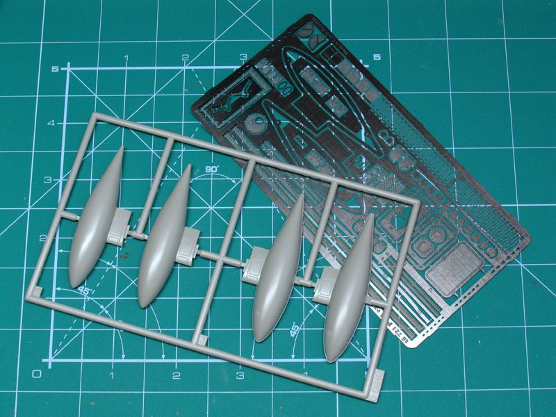

W międzyczasie wziąłem się za coś z zupełnie innej beczki, czyli podwieszany zbiornik paliwa:
Niby nic takiego – dwa elementy plastikowe i kilka blaszanych – ale okazało się, że nie ma tak łatwo. Za nic nie mogłem ustawić tego równo, dość powiedzieć, że po pierwszej próbie musiałem zdjąć dopiero co przyklejone blachy, wspomagając się Debonderem. Dopiero druga próba dała efekt mniej więcej oczekiwany:
I po pomalowaniu podkładem:
Wygląda bardziej jak okręt podwodny... nawet peryskop ma z wykałaczki :D

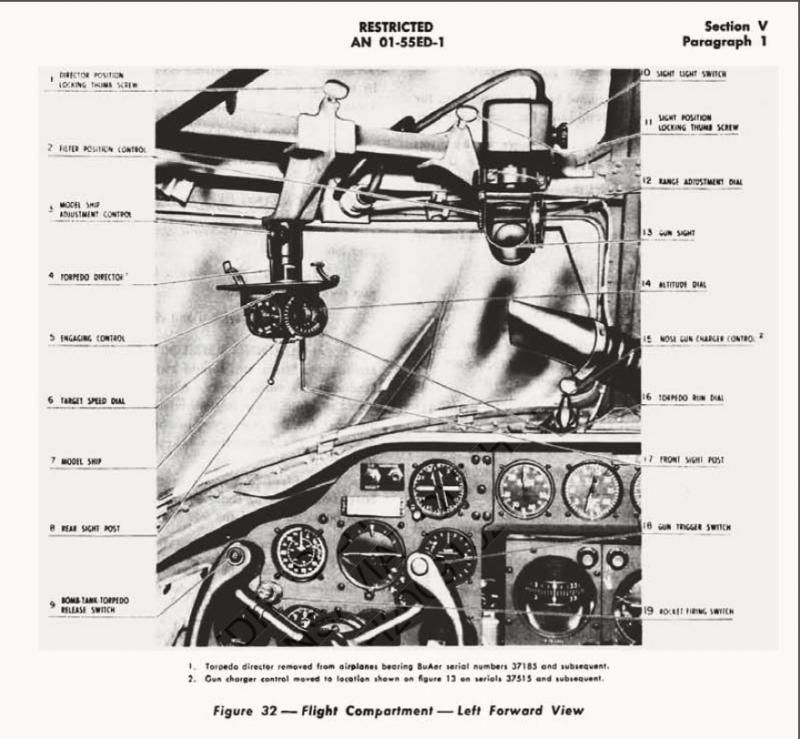

Chciałem teraz ruszyć z owiewką kabiny pilotów – maskowanie wewnątrz, malowanie i finalne przyklejenie do kadłuba – ale pewna rzecz niespodziewanie mnie zastopowała.
Zakładam, że skoro pilot miał do swojej dyspozycji pięć półcalowych Browningów, to musiał mieć także i celownik. Ale na żadnym zdjęciu takiego celownika nie widziałem.
Czy wie ktoś, co to był za celownik i jak był przymocowany w kabinie?
Chyba, że moje założenie jest błędne i żadnego celownika nie było. Ale nie wydaje mi się to prawdopodobne, żeby pilot mając taką baterię na pokładzie celował jedynie na oko... :D
Będę wdzięczny za pomoc.

Celownik jest na zdjęciu w lewym górnym rogu, był przesuwany na listwie :

Znalazłem takie ujęcie z manuala do PV. (Pilots Handbook for Navy Model PV-2, PV-2C, PV-2D Airplanes). Wersja trochę inna ale może rozwiązanie podobne. Może to coś rozjaśni. Celownik to na zdjęciu pozycja 13

rotpol13, robmario: Dziękuję bardzo. O to właśnie mi chodziło.
Celownik zostawiam sobie na deser. Trzeba było w końcu wziąć się za tego strzelca.

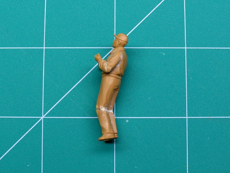

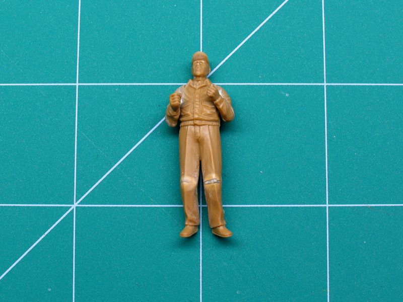

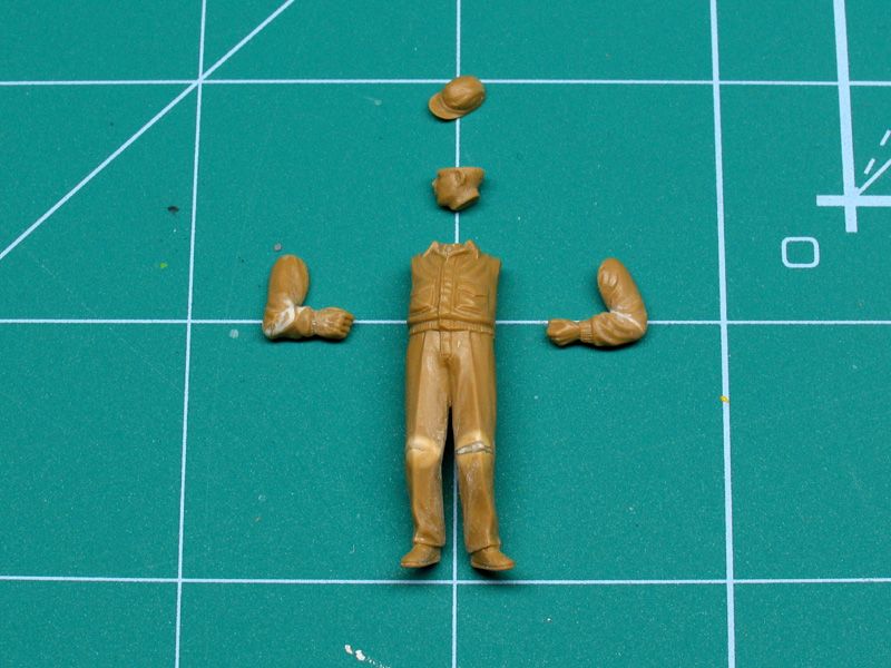

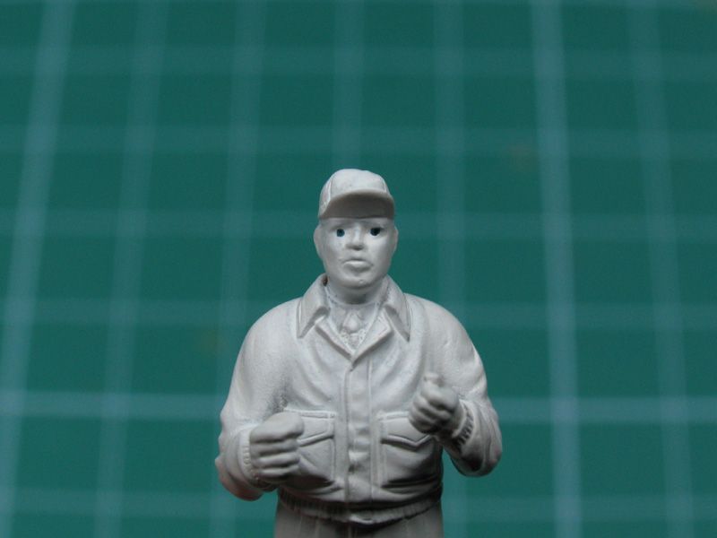

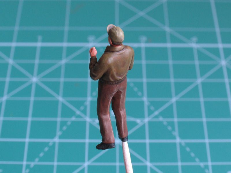

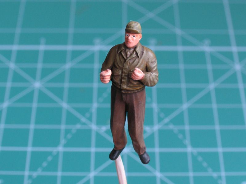

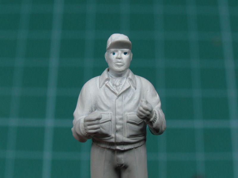

Zrobiłem go z figurki mechanika z zestawu ICM 48083 - USAAF Pilots and Ground Personnel. Jako że w zasadzie widać będzie mu tylko głowę, nie przejmowałem się takimi drobiazgami jak chociażby spadochron ;o)
Ręce i nogi ustawiłem we właściwej pozycji, po sklejeniu wszystkiego razem zaszpachlowałem miejsca łączeń i oszlifowałem.

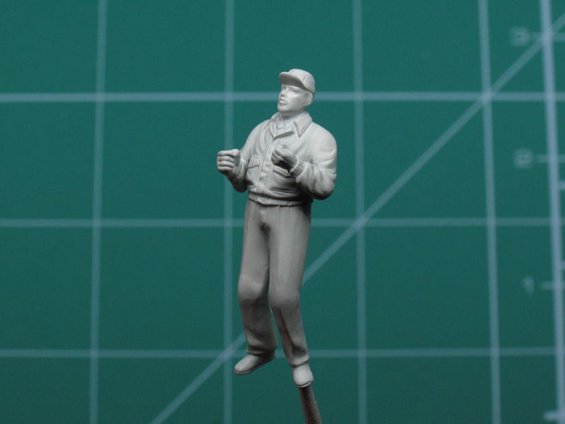

Jako podkład Mr. Base White 1000.

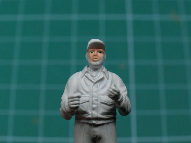

Jakiś czas temu odwiedził mnie mój dobry znajomy. Obejrzał samolot, obejrzał załogę i nagle rzucił pytanie:
"A dlaczego nie domalowałeś im oczu?"
W pierwszej chwili pomyślałem "Nie kuś". Ale potem stwierdziłem, że faktycznie dlaczego by nie... :)
Kolejne etapy malowania figurki:
Tęczówki...
Źrenice...

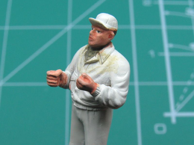

I cała reszta.
Wygląda trochę tak, jakby miał lekki wytrzeszcz :D . Zakładam, że właśnie dostrzegł japońskie Zero :D .
Twarz, ręce i koszula...
I strzelec gotowy. Farby i wash - Citadel.

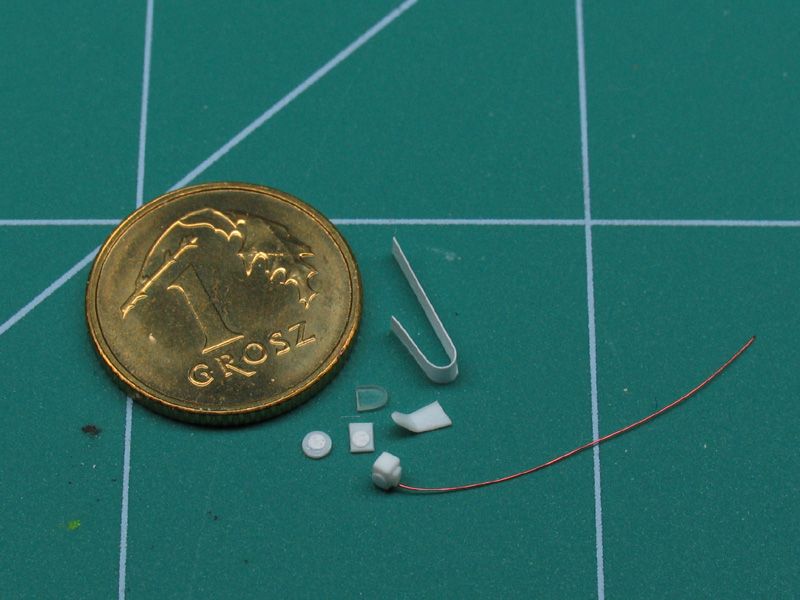

Teraz celownik.
Zainspirowany zdjęciem, które podesłał robmario, pogrzebałem trochę w sieci i oto, co znalazłem:
Klik
Polecam przejrzeć od początku do końca. Naprawdę warto.
Nie wiem, czy ja tego linka już nie umieszczałem...

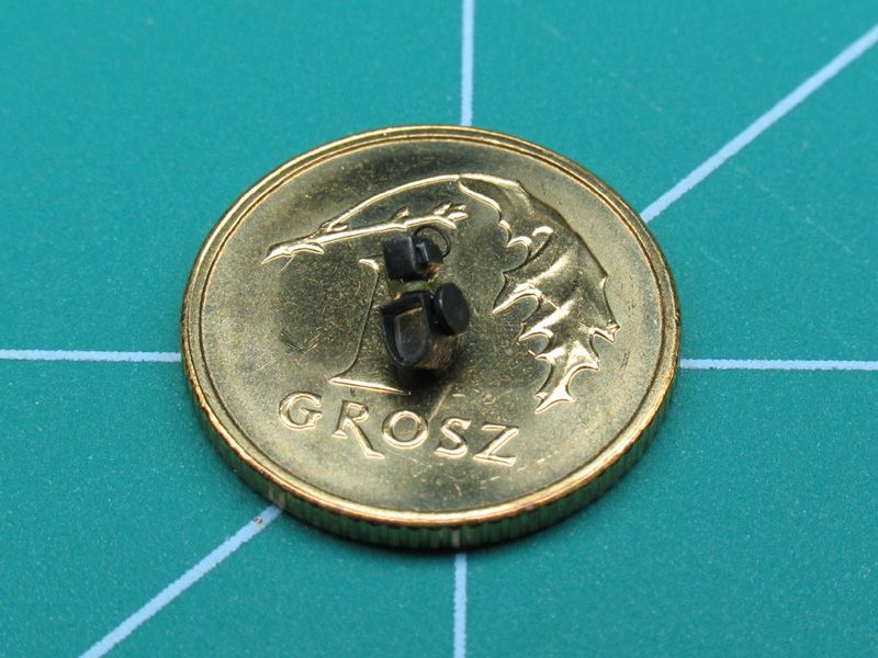

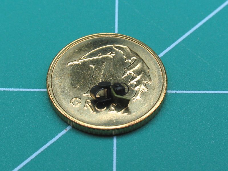

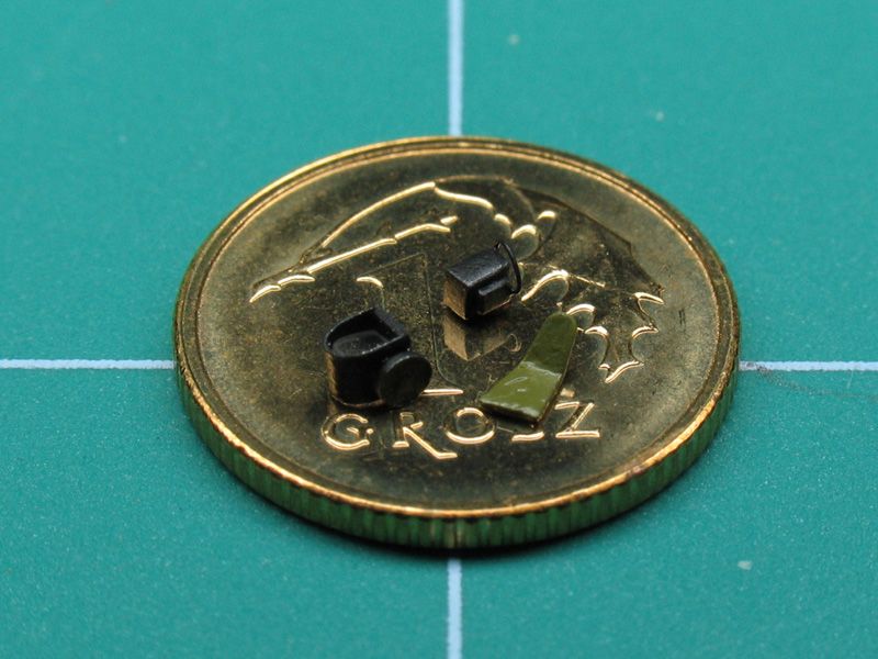

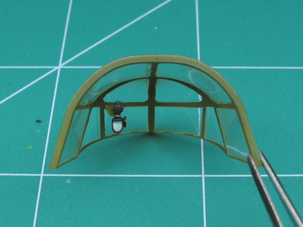

Elementy celownika zrobiłem - jak zwykle - z plastikowych profili, drutu i kawałka papieru. Część przezroczysta z pleksi.
Malowałem oddzielnie część górną, dolną i wspornik. Czarny kolor to Citadel, zielony - Gunze C351.
Tutaj widać, że nie zachowałem właściwych proporcji. Część górna powinna być mniej więcej tej samej wielkości jak dolna, tymczasem jest sporo mniejsza. Lekcja na przyszłość ;o) .
Celownik skleiłem dwiema małymi kroplami CA.

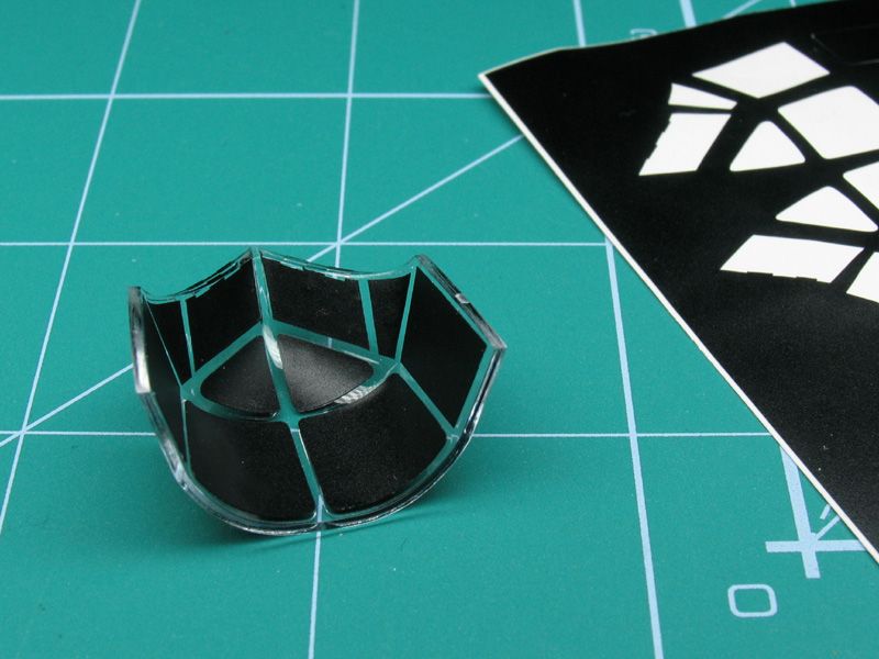

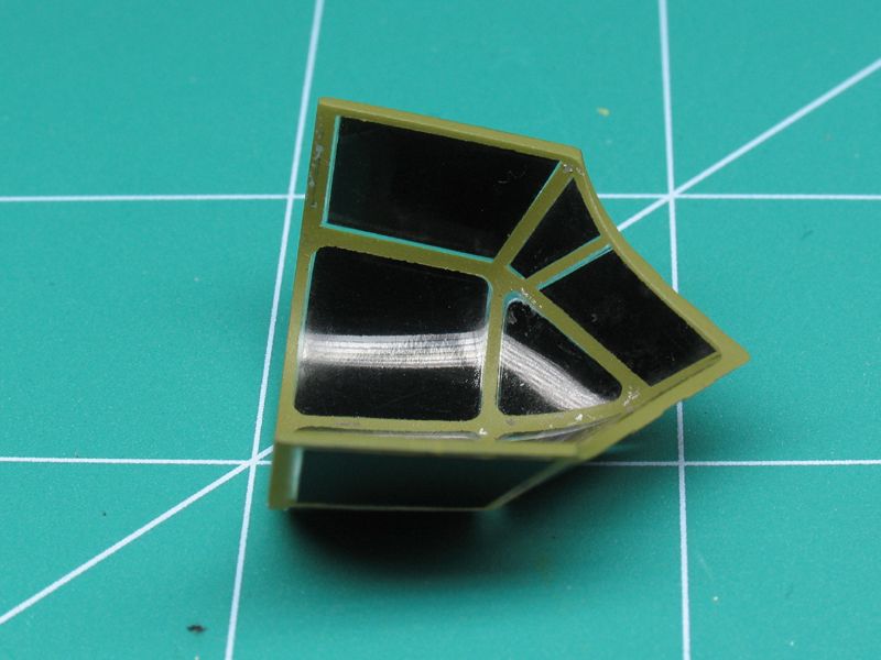

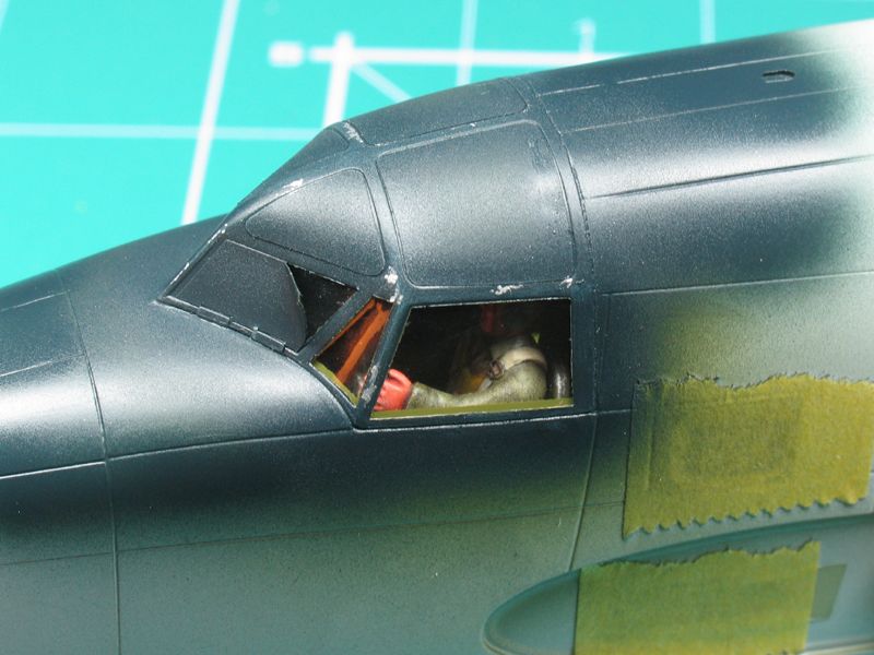

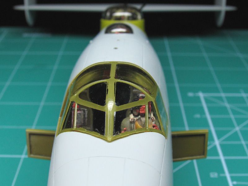

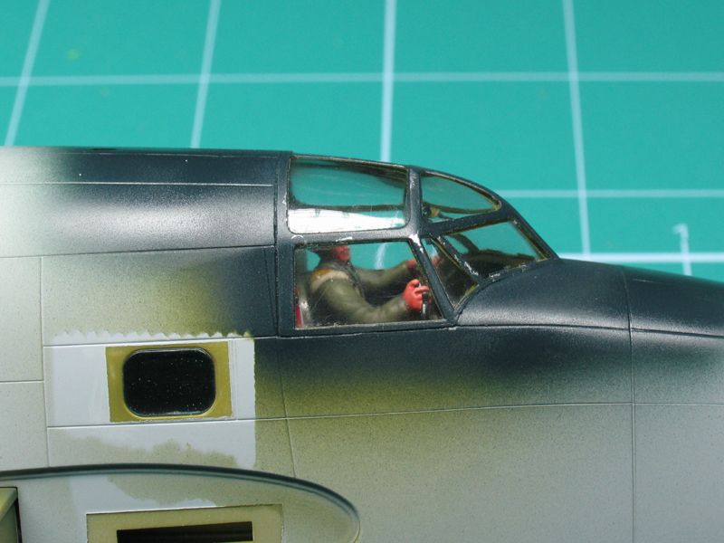

Mogłem go już wkleić na miejsce. Najpierw jednak, używając masek Montexu, zamaskowałem osłonę kabiny wewnątrz, żebym mógł pomalować ramy kabiny.
Rama pomalowana, celownik wklejony:
I z perspektywy pilota:
Powiem szczerze, że nie jestem zadowolony z tego malowania. Gdzieniegdzie farba odeszła razem z maską - musiałem uzupełniać pędzelkiem - w kilku miejscach spasowanie nie jest zbyt dokładne. Widać to dobrze na kolejnych zdjęciach:
Ruszać to i malować jeszcze raz? Jak myślicie? Czy liczyć raczej na to, że malowanie z zewnątrz zakryje to wszystko i nie będzie nic widać? Osłona kabiny nie jest jeszcze wklejona na stałe.
Całe szczęście, że celownik wypadł mniej więcej we właściwym miejscu.

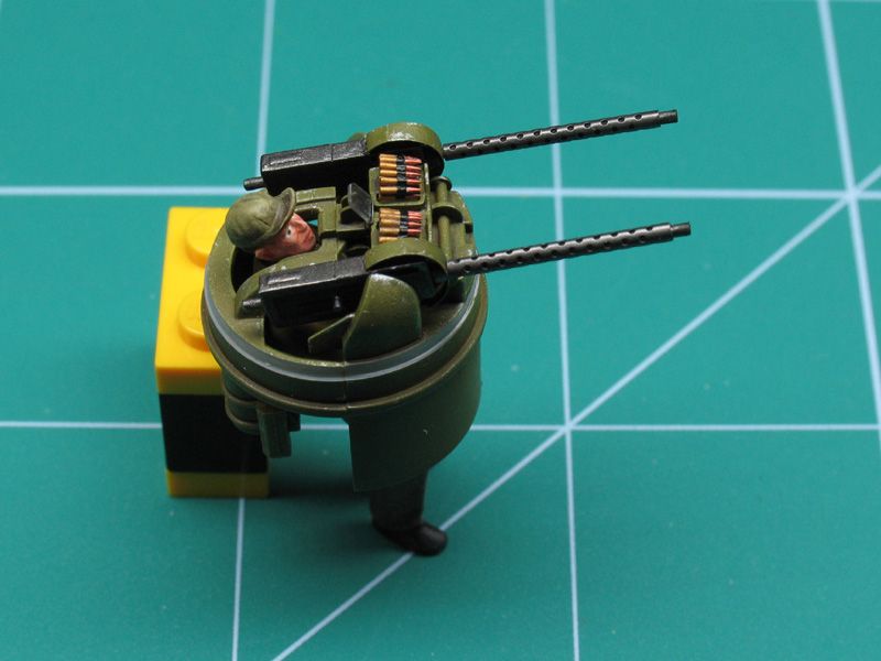

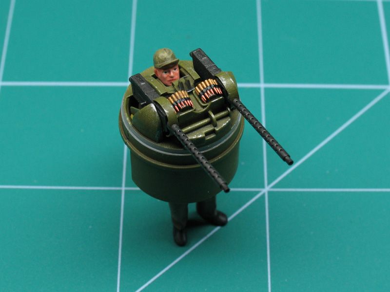

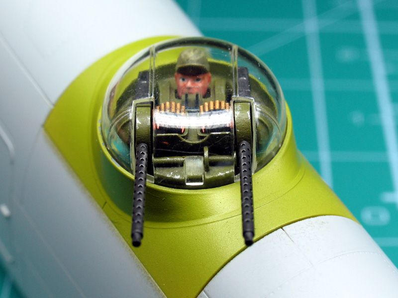

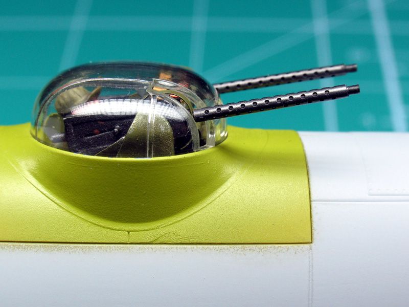

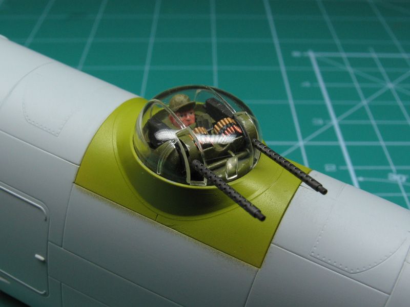

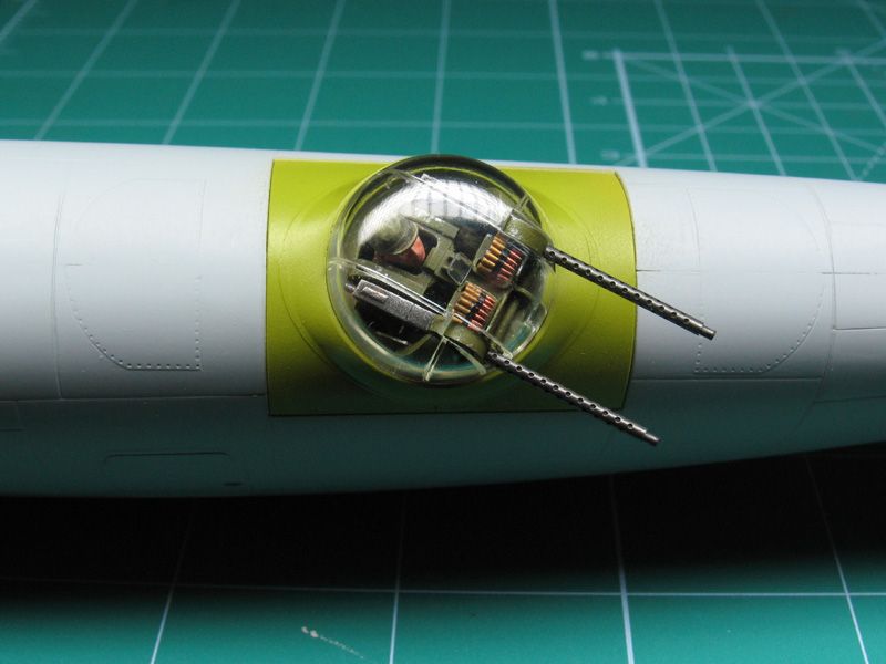

Na sam koniec - wieżyczka strzelecka w komplecie.
Kolor zielony mieszałem na oko - instrukcja mówi, że to był raczej żółty niż zielony.
Widać ubytki farby na krawędzi kołnierza - efekt nieuważnego ściągania maskowania - ale mam nadzieję przerobić to tak, żeby wyglądało jak prawdziwe odpryski.

Ja bym zostawił tą owiewkę, ale zrób jak uważasz.

Domaluj. Patrząc na całość tego ładnego warsztatu, to nie powinieneś mieć z tym najmniejszych problemów, a poza tym, jeśli będzie to jednak dostrzegalne, to nie będzie przystawać do reszty.

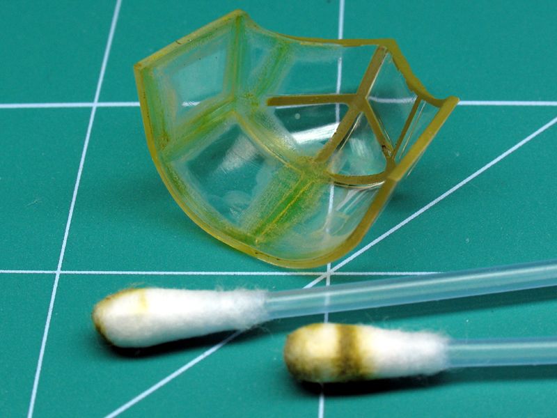

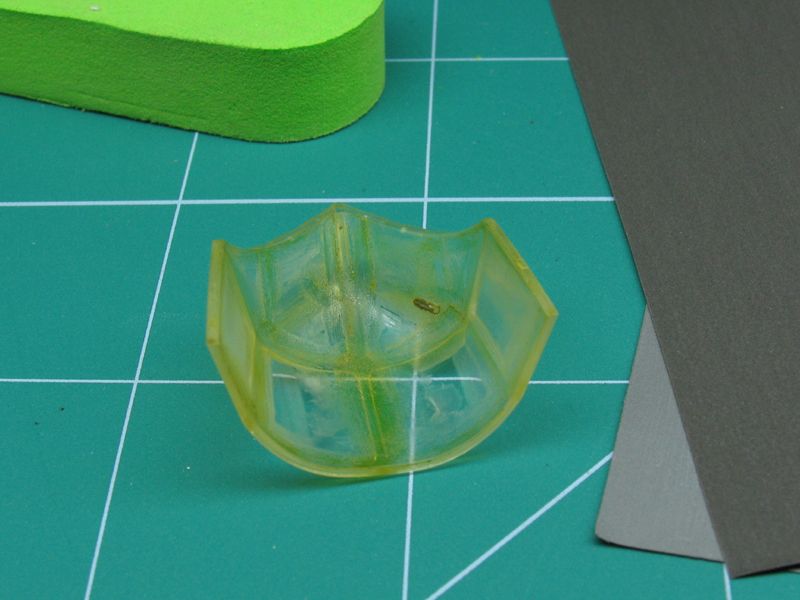

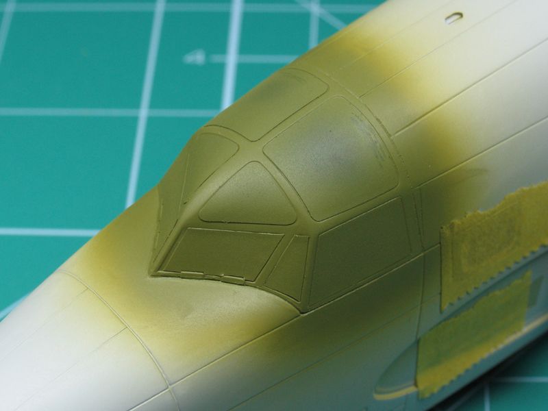

Jako że minął już miesiąc od ostatniego wpisu, miałem sporo czasu do namysłu, co z tym fantem zrobić. Znaczy się, z owiewką.
Stwierdziłem, że spróbuję ją poprawić.
Uprzedzam tylko, że dzisiejszy odcinek jest wyłącznie dla osób o mocnych nerwach - 28 zdjęć jednego i tego samego detalu może skutecznie wyprowadzić z równowagi :D

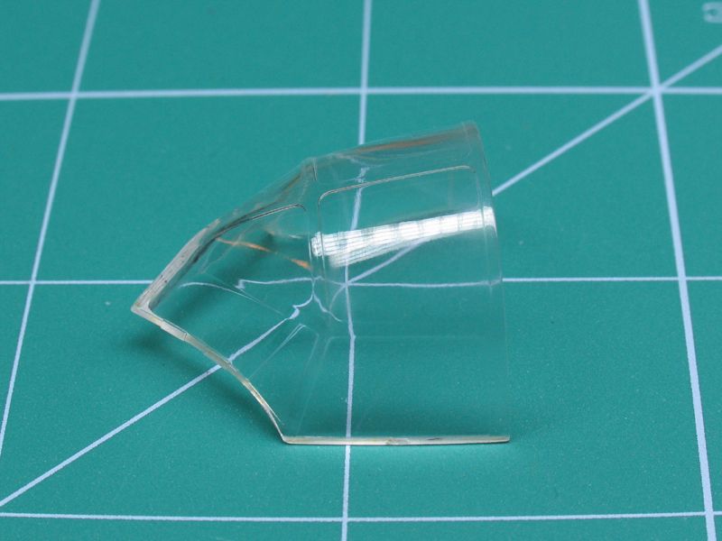

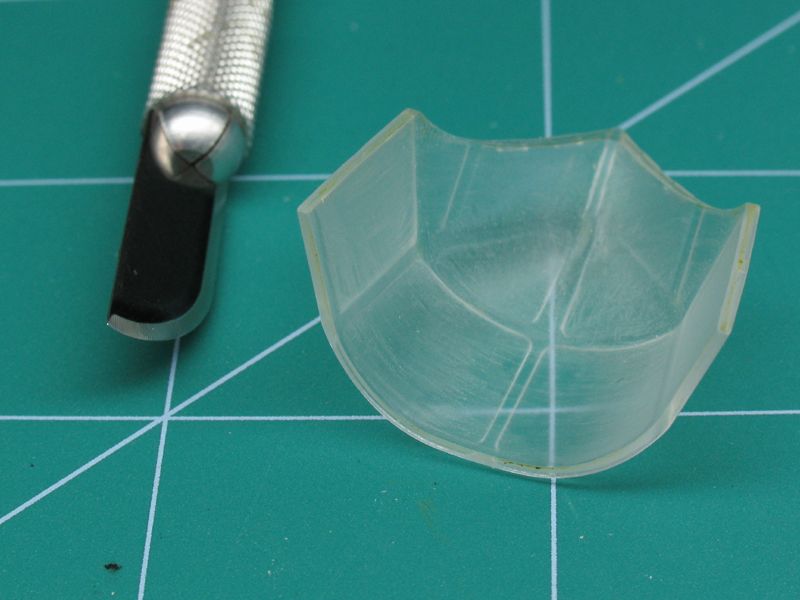

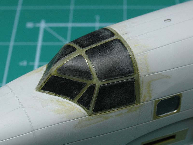

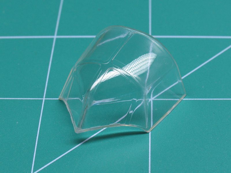

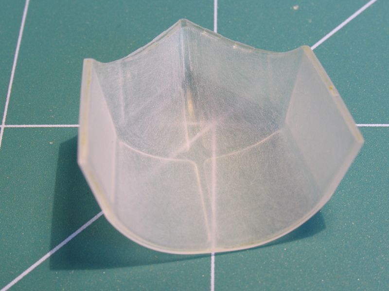

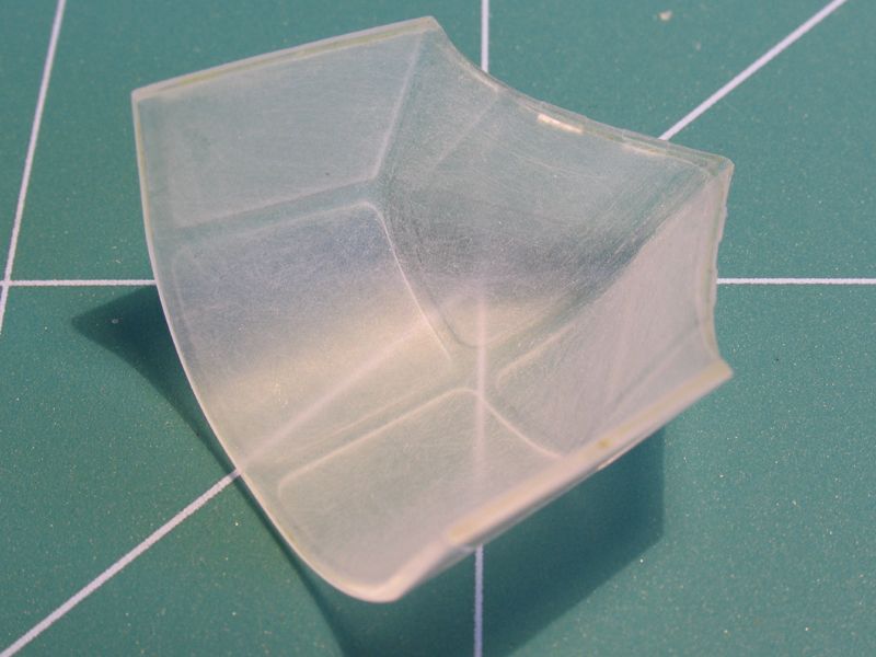

Najpierw delikatnie odłamałem celownik, a potem, używając patyczków higienicznych nasączonych acetonem starałem się ostrożnie usunąć farbę.
Pojawił się mały problem. Nie wiem, czy użyłem za dużo acetonu, czy tworzywo, z którego wykonana jest owiewka, po prostu ma takie właściwości. Dość powiedzieć, że część farby tak jakby wżarła się w materiał, a dłuższe wycieranie tylko pogarszało sprawę.
Wtedy zdecydowałem się na rozwiązanie bardziej brutalne. Skalpelem Excela z okrągłym ostrzem zdrapałem to, co zostało.
O dziwo - poskutkowało.
Potem w ruch poszły papiery ścierne. Zacząłem od 800, potem 1200, 1500 i na końcu 2000. Starałem się wykonywać ruchy okrężne - w pewnym stopniu chroni nas to przed głębszymi rysami.
A tak wyglądało to na tym etapie z zewnątrz:
Potem polerowanie. Najpierw filcem, potem końcówkami polerskimi zamocowanymi w wiertarce, na koniec użyłem specyfiku Gunze Mr. Compound Super Fine - to coś w rodzaju pasty polerskiej w płynie, czy raczej emulsji.
Efekt końcowy:
Dla mnie - OK.

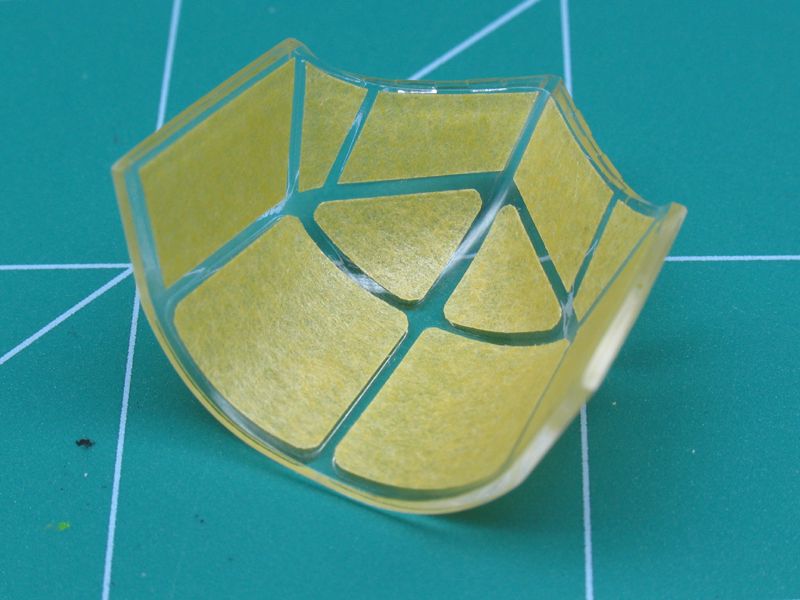

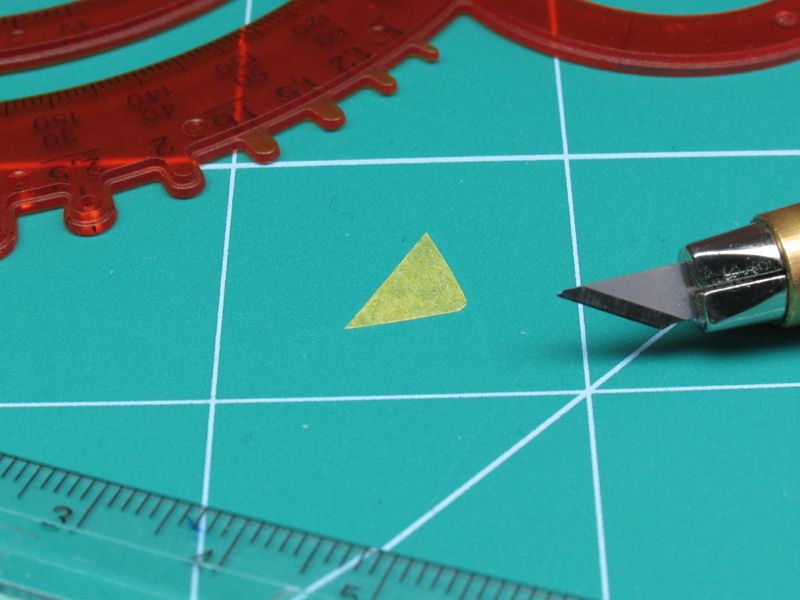

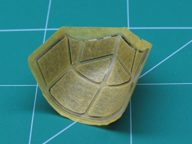

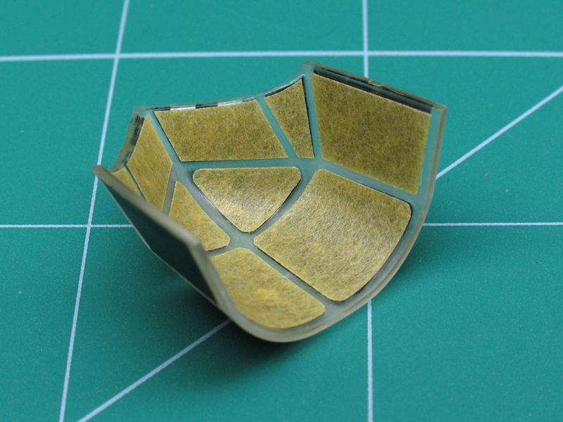

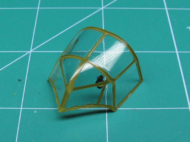

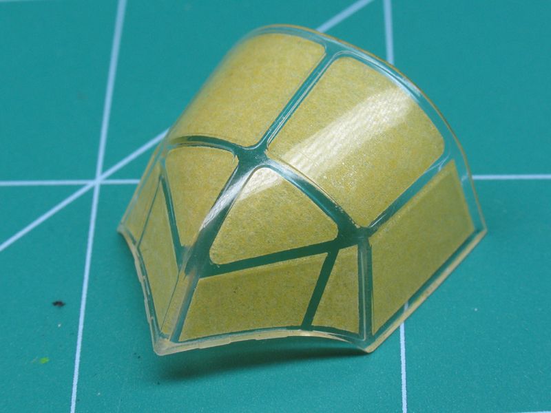

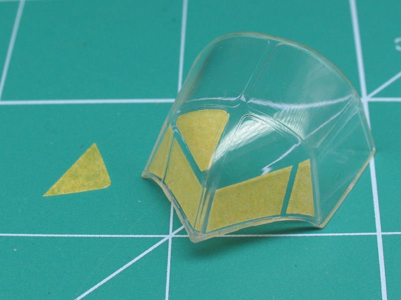

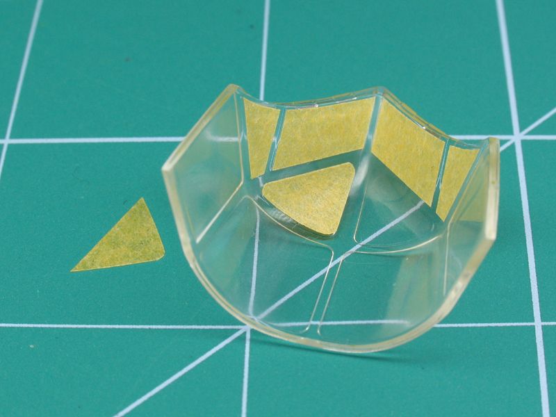

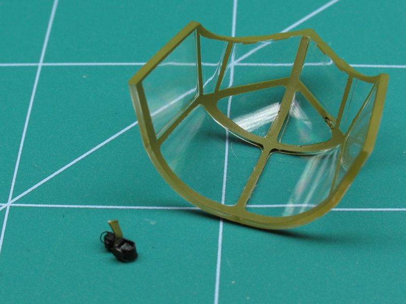

Mogłem już odtworzyć malowanie wewnętrzne. Jako że maski Montexu zużyłem wcześniej, wyciąłem nowe z żółtej taśmy Tamiya, posługując się linijką, krzywikiem i szablonem:
W trakcie przyklejania:
I gotowe:
Zadanie było dosyć pracochłonne, ale zaletą jest to, że mogłem - metodą prób i błędów - bardzo dokładnie ustawić wszystkie elementy.

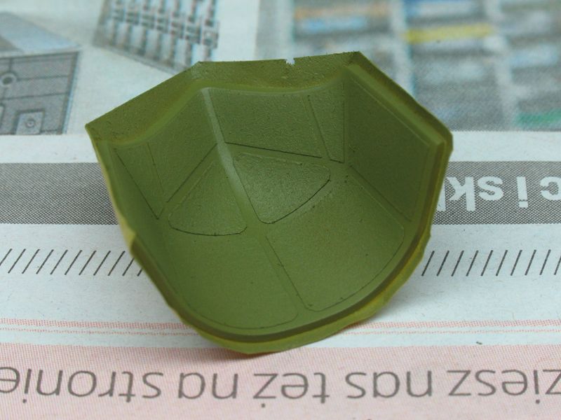

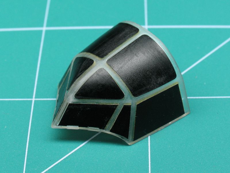

Przykleiłem maski zewnętrzne - te, dziwna sprawa, pasowały bardzo dobrze - i dodatkowo zmatowiłem papierem ściernym wszystkie pozostałe widoczne fragmenty owiewki. To w celu, żeby farba lepiej się trzymała.
Całość okleiłem z zewnątrz taśmą Tamiya - tak na wszelki wypadek - i można było już malować.
Jak i do całego wnętrza, użyłem Gunze C351.

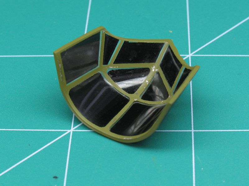

Zdejmujemy maski wewnętrzne:
Myślę, że jest dużo lepiej niż poprzednio.
Odpryski zrobiłem za pomocą wykałaczki i metalizera Gunze 218.

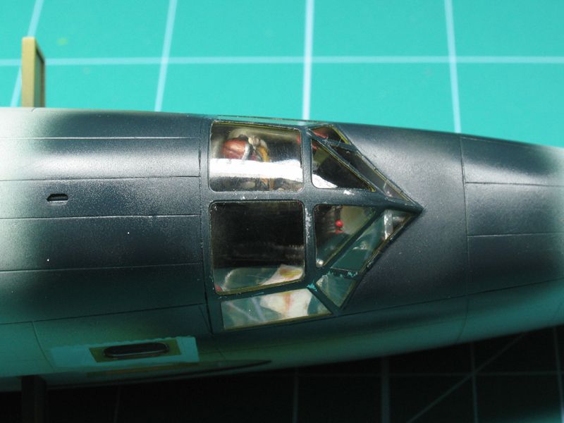

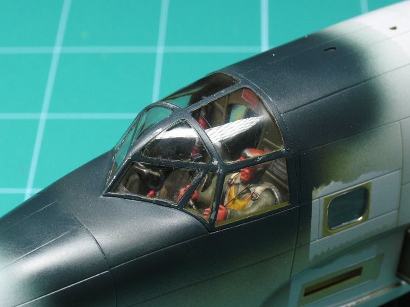

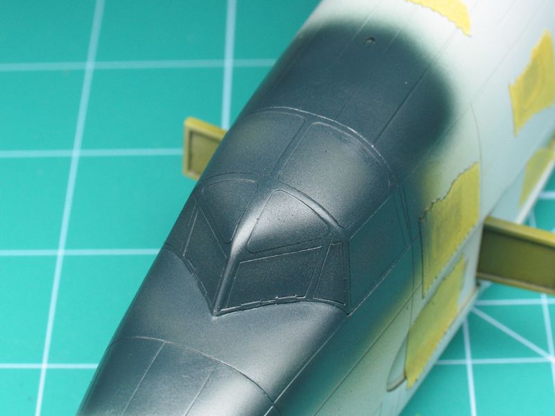

Przede mną kolejny nerwowy etap - przyklejenie owiewki do kadłuba. Jako że pasowanie jest bardzo dokładne, zdecydowałem się na ostrożne nanoszenie kropejek CA w szczelinę podziału elementów.
Dodatkowym hardcore'm było to, że przez naklejone maski nie mialem żadnej możliwości skontrolować swoich poczynań.
Na przyszłość - trzeba je po prostu umieszczać na późniejszym etapie.
Aha - celownik wkleiłem - nie zapomniałem ;o)

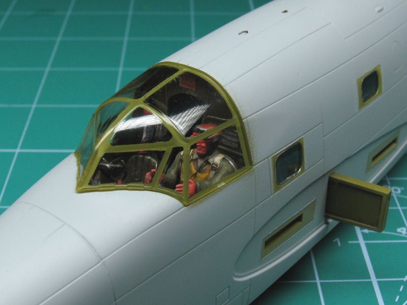

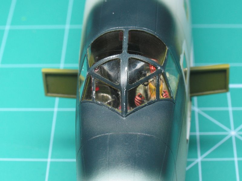

Przeszlifowałem miejsce połączenia, i rozmieszałem farbę.
Najpierw - tak jak poprzednio - Gunze C351:
A potem - Gunze C365 Gloss Seablue:
I zaraz zobaczymy, czy wszystko jest tak jak się spodziewaliśmy...
No chyba jest!
Bałem się trochę tej chwili, szczególnie takich kwiatków jak zmatowione oszklenie na skutek działania CA (rozmawialiśmy o tym kilkanaście postów wcześniej), czy pyłu w kabinie - pozostałości po szlifowaniu. Bałem się tym bardziej, że jakiekolwiek poprawki są teraz praktycznie niemożliwe - trzeba by zdemolować pół modelu. Ale, całe szczęście, wszystko wydaje się być w porządku.
Oczywiście zdaję sobie sprawę, że owiewka nie jest idealnie przezroczysta, gdzieniegdzie widać delikatne ryski czy pyłki, w niektórych rogach pozostał klej z masek. Ale generalne wrażenie - przynajmniej dla mnie - jest jak najbardziej pozytywne.
Oceńcie sami.

Fajny warsztat. Owiewki super !! Mnie zawsze takie operacje na częściach przezroczystych imponują. I nareszcie sobie uzmysłowiłem , że strzelcowi wieżyczki grzbietowej, wystawał tylko kawałek głowy !

Dlaczego malowałeś całą figurkę, faceta który obsługiwał działko skoro widac tylko głowe. :)

Poprawka owiewki wyszła bardzo dobrze.
