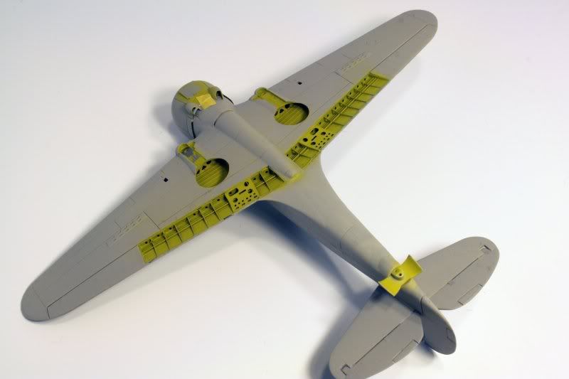

Postprzez gzt » niedziela, 21 grudnia 2008, 22:58

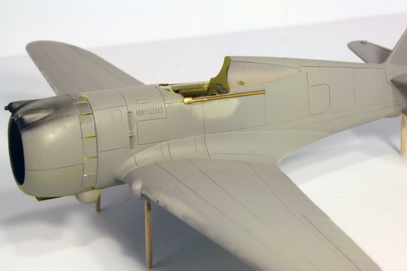

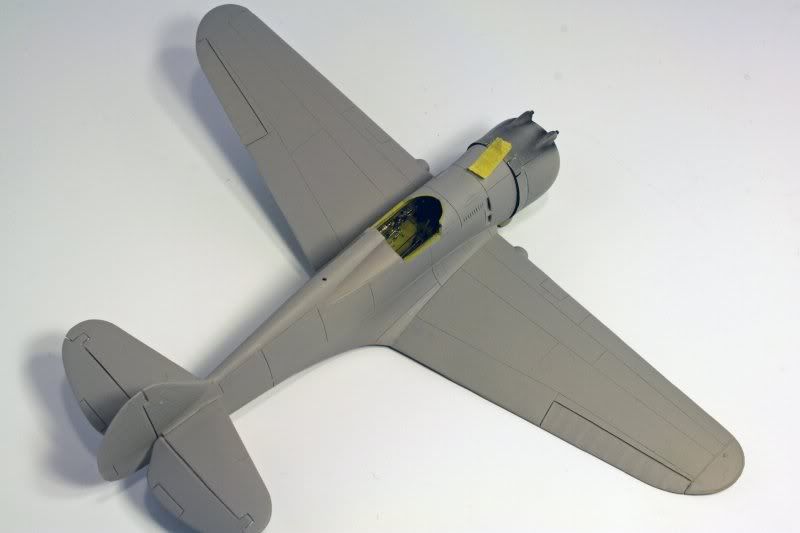

KMy wyszly tak sobie ... na razie skonczylem pierwszy etap szlifowania i prysnalem podkladem (Tamiya)

Moje dwa pozostale Curtissy sa na koncowym etapie, i czekaja na H-75. Potem bedzie malowanie wszystkich trzech po kolei. Mysle ze jeszcze w tym tygodniu otworze kartonik Hasegawy i czesci PE do niego :)
Swoja droga to masz racje. Academy/HC jako jedyny w tej skali jest ... jedyny - wiec nie ma co narzekac :) ale zestaw jest strasznie toporny :). Szczescie ze jest tyle dodatkow bo zarowno Eduard jak i PART doskonale weszli w temat. Jedyne czego mi nieco brakowalo to elementow wykonczeniowych jak wloty/wyloty (?) powietrza w przedniej czesci kadluba. To czego P-36 nie mial a w Hawku standard. Platikowe wypraski sa tak toporne ze az sie skrecalem ze zlosci ale .. niestety nie potrafie zrobic blaszek :( wiec musialem uzyc delikatnego skalpela zeby nieco lepiej wyprofilowac ten plastik. Wyszlo tak sobie ale daleko do wygladu oryginalnego samolotu :(

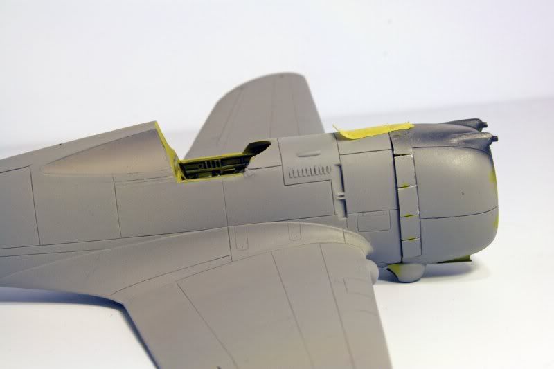

Postprzez gzt » piątek, 26 grudnia 2008, 16:51
Planowanie planowaniem a zycie dyktuje swoje warunki :)
Niestety musialem nieco zwolnic(i tak wolne tempo) bowiem model wymaga wiecej papieru sciernego :)

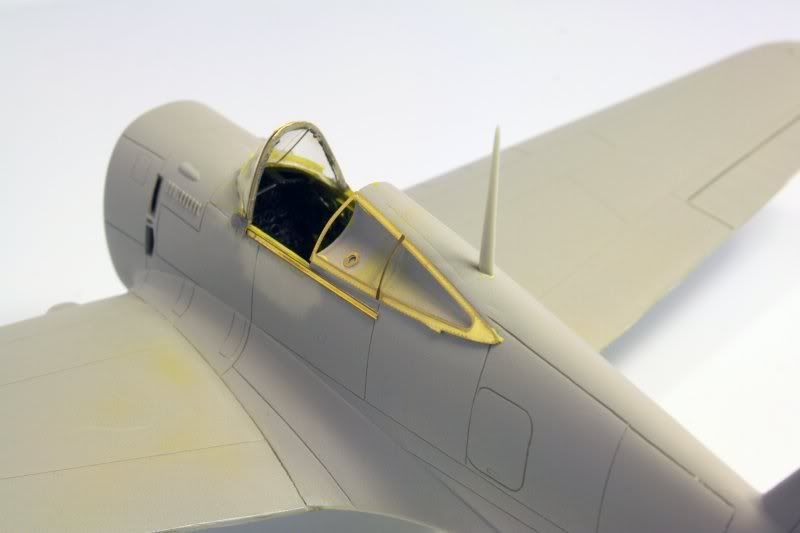

Postprzez gzt » poniedziałek, 29 grudnia 2008, 04:28

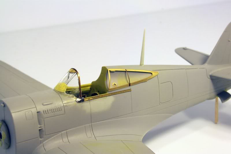

Niestety trafilem na problem i chyba projekt sie przedluzy ...
Wpasowanie owiewki do kadluba to jest koszmar .... Owiewka jest za szeroka o ok 1.5 mm. Aby ja "wepchnac" w wymiarowe otwarcie w kadlunbie musze ja scisnac. W tym celu wykorzystalem blaszki, ktore nachodzily nieco na owiewke ... ale niestety sila "sprezynki spowodowala ze blaszki pozarl Carpet Monster :(
Dorobilem nowe i uzylem nieco wiecej kleju CA.
Potem klej CA do zlapania owiewki ... i nieco wiecej kleju do zalepienia malej szpary miedzy owiewka a kadlubem ...
Jak wszystko wyschnie to sproboje prysnac to farba i zobacze wtedy czy mozna to zostawic czy tez czeka mnie robienbie nowej owiewki ....

Postprzez greatgonzo » poniedziałek, 29 grudnia 2008, 04:43

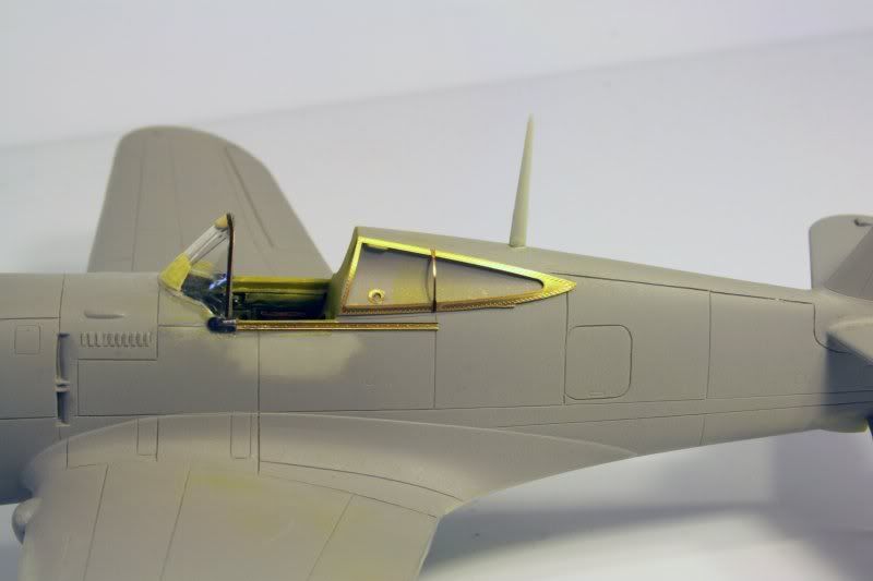

Musisz mieć nerwy ze stali w temacie tego mikrożeberka z blaszki w bocznym okienku za głową pilota! Nie boisz się go zgnieść?! Czy też jest już tam oszklenie, tylko jest idealne i nie mogę się go dopatrzeć ? Ja dziś przy wydłubywaniu gruzu z linii podziałowych złamałem przy okazji osonę pancerną głowy pilota. Naprawa łatwa, ale wolałbym nie naprawiać. A tu taka mikroblaszka :roll: .
Przy okazji: obejrzałem sobie te lufy browningów, o których wspominałem. Porównując z Twoimi zdjęciami z podziałką stwierdzam, że airesowskie półcalówki mają mniejszą średnicę niż pokazane przez Ciebie o.303 z zestawu. :mrgreen:
Model moje oko cieszy i z przyjemnością przyglądam się jak się męczysz. ;o)

Postprzez GrzegorzS » poniedziałek, 29 grudnia 2008, 10:20
Wydaje mi patrząc na zdjęcia Hawków, że tylne szybki za kabiną i ich rama powinny być zdecydowanie bardziej płaskie. Poza tym rama powinna być wtopiona niemalże w kadłub. W Twoim przypadku grubość blaszki powoduje, że ona wygląda strasznie grubo. Mam wrażenie że ten element z zestawu fototrawionego jest po prostu za wysoki. Natomiast co do pasowania przedniej szybki wiatrochronu to raczej byłbym zdania, że to kadłub przed kabiną jest nieco za wąski

Postprzez Grzegorz Stróżek » poniedziałek, 29 grudnia 2008, 13:08
Ja budując swojego Hawka od razu zrobiłem założenie, że ruchoma osłona i boczne okienka będą z waku, a wiatrochron z zestawu.
Ale po wielokrotnych przymiarkach tegoż wiatrochronu, stwierdziłem że to nie ma sensu, bo szkoda modelu i na podstawie tej części z zestawu, zrobiłem odcisk w plastelinie i zalałem Distalem.
Potem rozgrzaną folię naciągałem na to kopyto, aż wreszcie za ...nastym razem się udało.
Ramki bocznych okienek proponuje jednak zdjąć - będzie łatwiej założyć oszklenie i przypatrzeć się jak pisze GrzegorzS, przekrojowi kadłuba w tym miejscu.
Ja bocznych okienek nie tłoczyłem, tylko wyciąłem je z jakiegoś przeźroczystego, w dobrym stanie opakowania.
Mam cały karton takich odpadków i potem jak jest potrzeba, to szukam takiego, który ma odpowiedni profil.
Jak znalazłem profil, to wyciąłem szablon z kartonu i na jego podstawie boczna okienka, które wkleiłem przy pomocy CA, który nie zostawia szronu - może też być transparentny Poxipol.
Potem dopiero prysnąłem ramkę i bezstresowo przykleiłem do kadłuba.

Postprzez gzt » poniedziałek, 29 grudnia 2008, 19:32
Panowie, dziekuje za input (i slowa pociechy :) ). Tylne "okienka" nie sa przyklejone, tylko pasowalem je na sucho.
Zdecydowalem ze robie nowa owiewke z vacu. Niestety obie owiewki z zestawu nie nadaja sie do uzycia. Roznica 1.5 mm powala na kolana i uniemozliwia jakiekolwiek korekty. Ilosc kleju uzyta do trzymania tego w calosci prawdopodobnie skonczy sie peknieciem w najmniej odpowiednim czasie :( (jesli pekniecia moga miec odpowiedni czas :) ).
W tej chwili owiewka sie suszy po kapieli w future. Jutro zaczne kleic ramke oraz prety usztywniajace. Troszke mam gesia skorke na karku bo nigdy nie robilem owiewki z vacu. Polaczenie cienkiej owiewki z grubymi bokami kadluba jakos mi nie bardzo pasuja ...

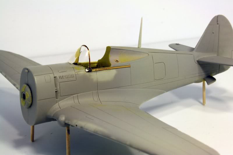

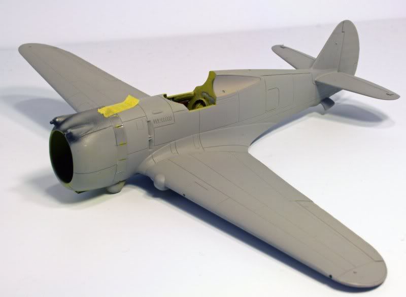

Postprzez gzt » piątek, 2 stycznia 2009, 05:40
Wyrwalem oryginalna owiewke i proboje pasowac vacu ...

Postprzez Grzegorz Stróżek » piątek, 2 stycznia 2009, 08:10
Od razu lepiej to wygląda !
