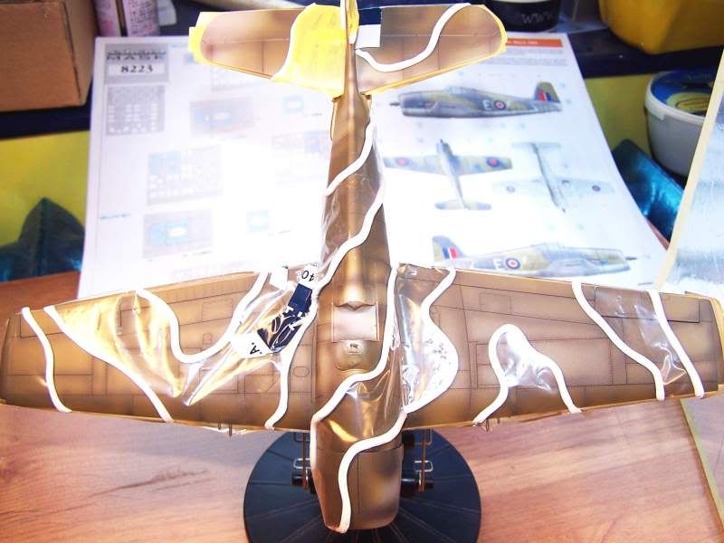

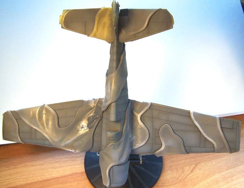

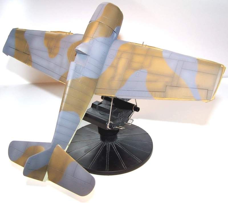

Spróbuję tak jak piszesz Michale. Do tej pory robiłem sobie błonki z maskolu Talensa, ale nie wiele to pomagało.
Choć jedno lub dwa malowania było czysto.

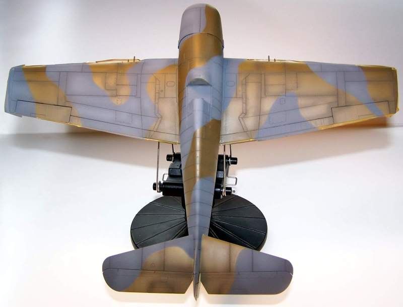

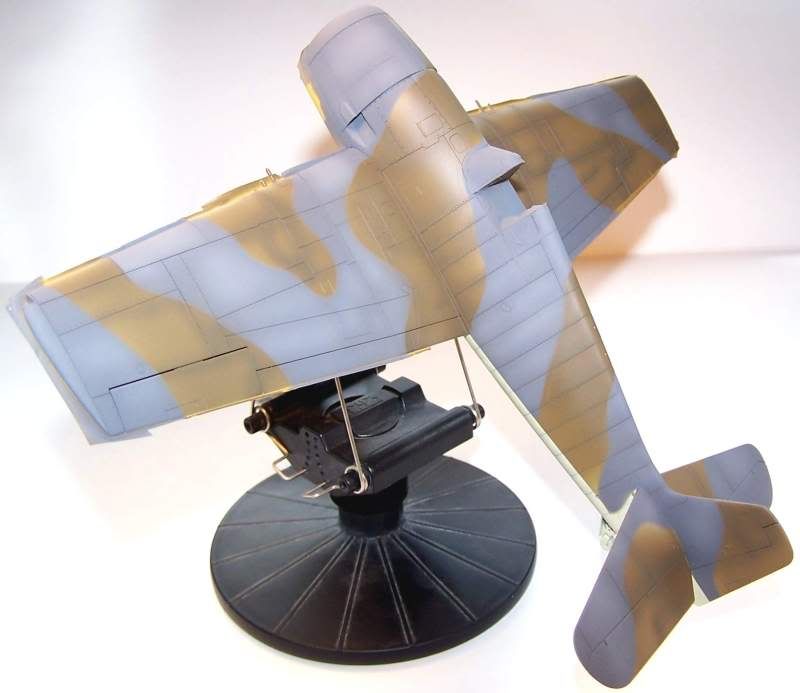

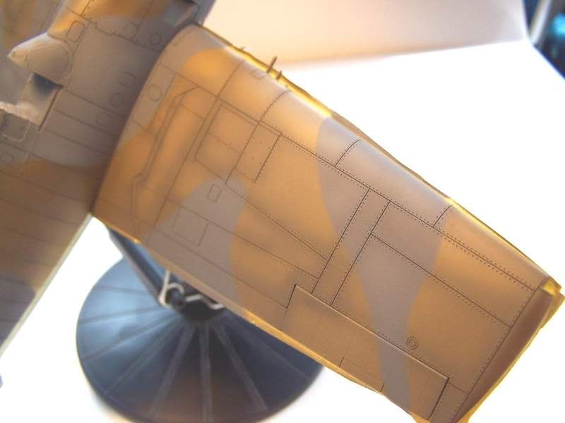

Dzisiejsze przed i popołudnie minęło na maskowaniu wczorajszych dżdżowniczek i malowaniu kamuflażu XF-24,
a potem rozjaśnianiu blach XF-54. Wyszło całkiem znośnie. Teraz czekam na wyschnięcie całego modelu,
po czym zajmę się poprawkami, szlifowaniem wodnym 2500 papierem, no i bezbarwny pod kalki.
Co zapewne nastąpi dopiero jutro (mam nadzieję :-o ).

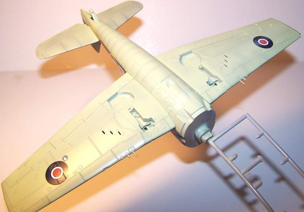

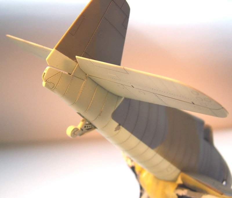

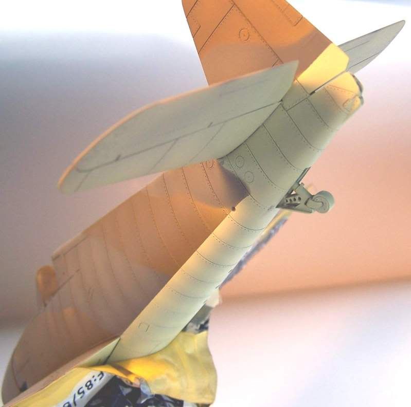

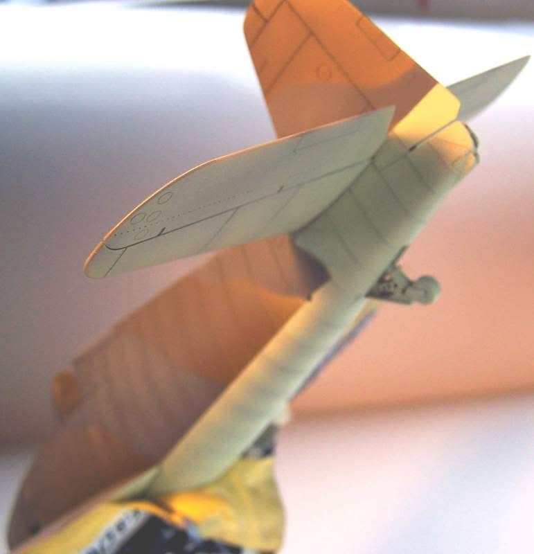

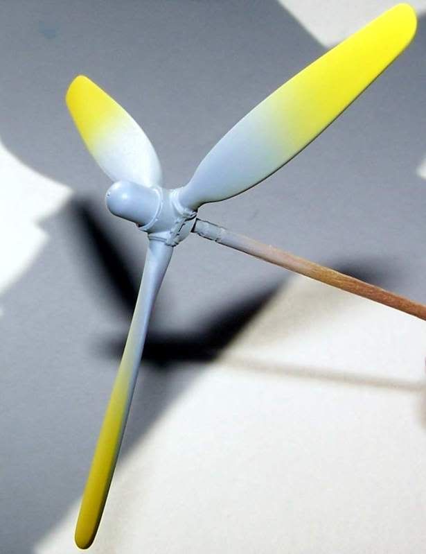

Maskowanie zdjęte więc widać już jak wyszło.
Tu mały babolek
zresztą z tej strony również

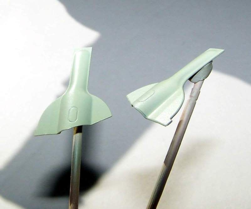

Przy czym jeszcze kilka drobiazgów maźniętych, międzyczasem
yellow Vallejo
reszta Sky

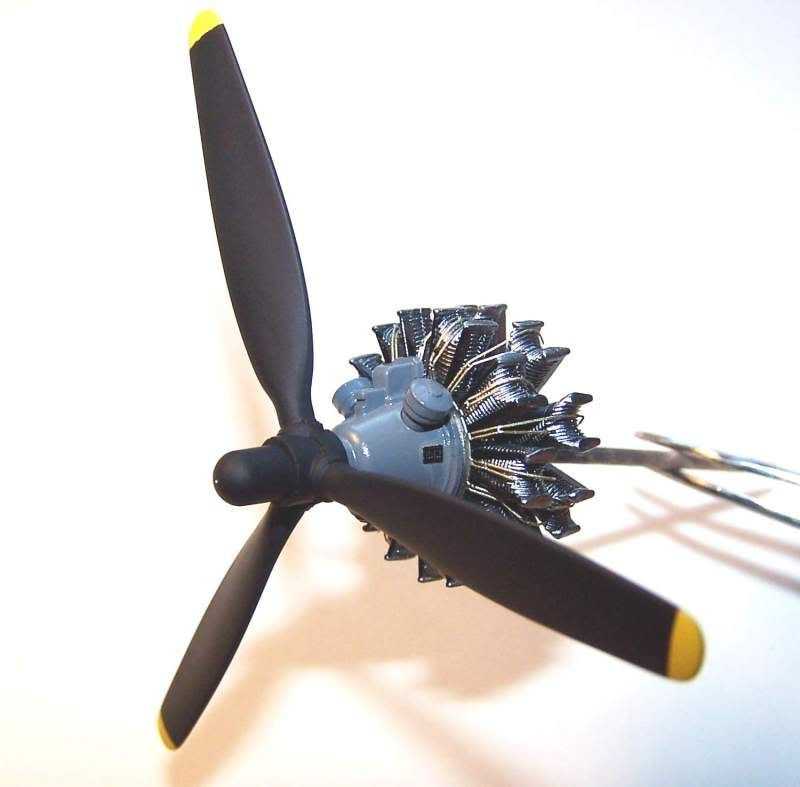

Coraz bardziej podoba mi się malowanie Vallejo, schną naprawdę szybko, można je maskować.
Nie odchodzi farba podczas maskowania, mają naprawdę ładną satynową powierzchnię.

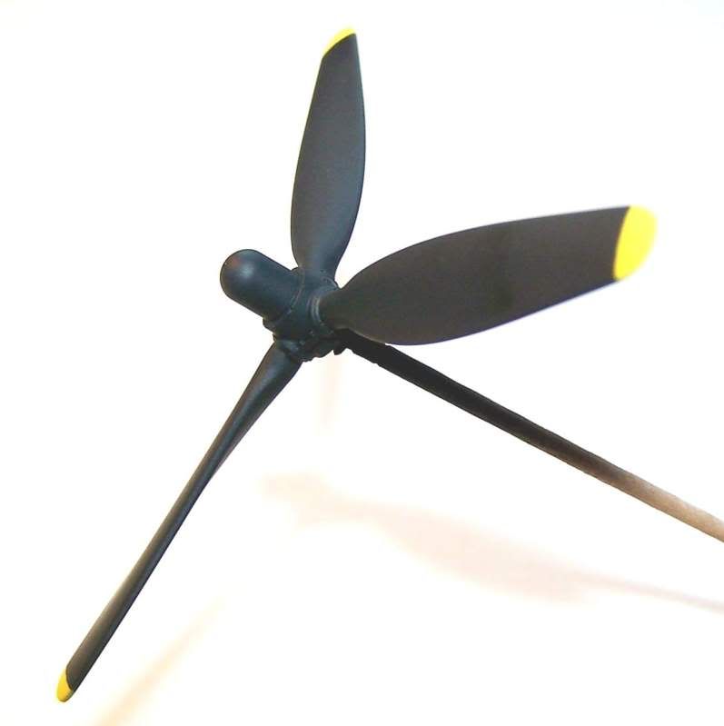

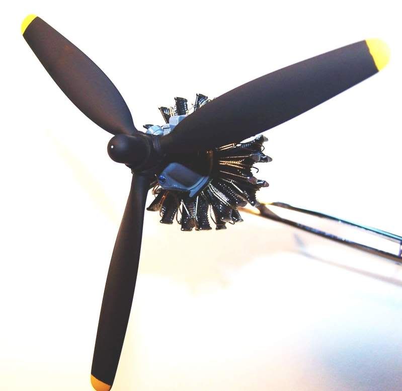

Tak wygląda wymazane śmigło
No i musi na czymś się obracać

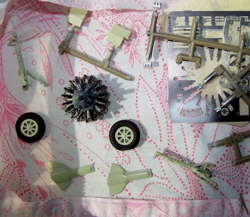

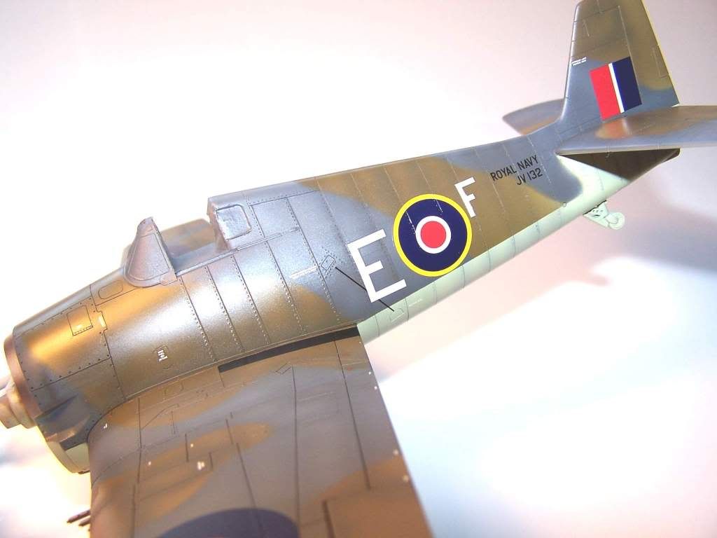

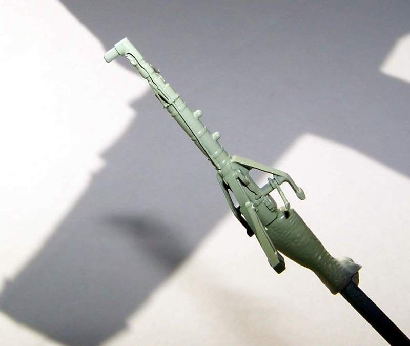

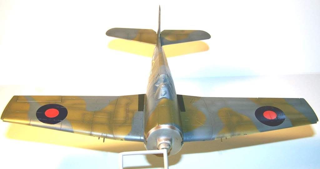

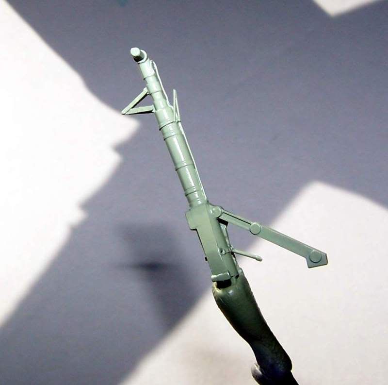

Wracając do modelu, oprócz przeszkód w stylu brak czasu, to troszkę posiedziałem nad modelem.

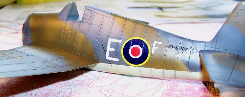

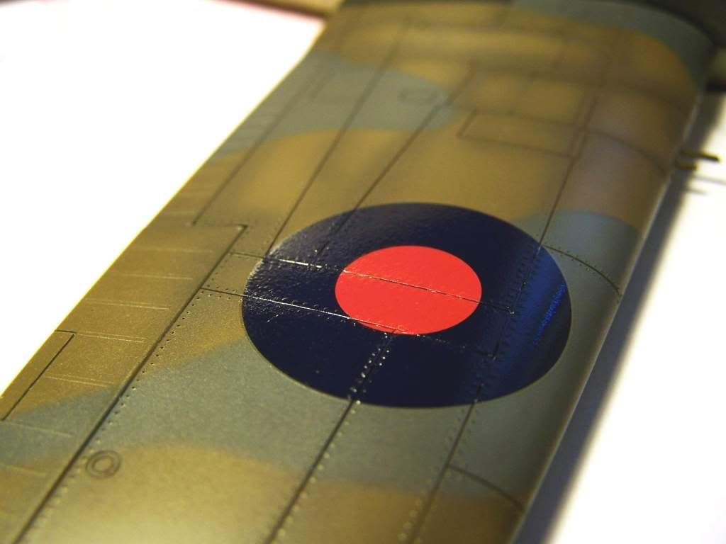

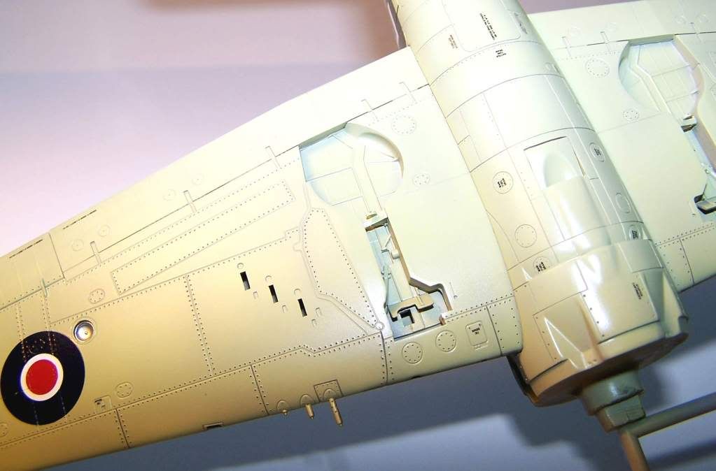

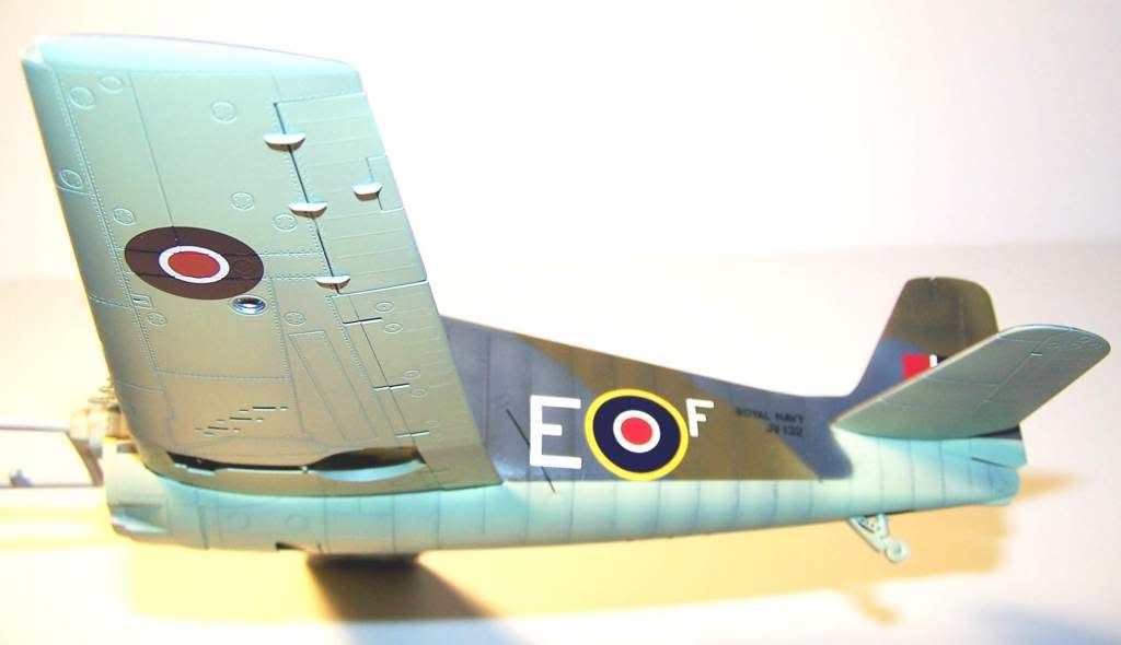

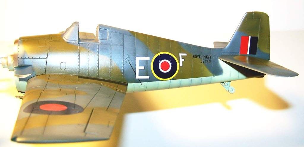

Położyłem kilka znaków przynależności

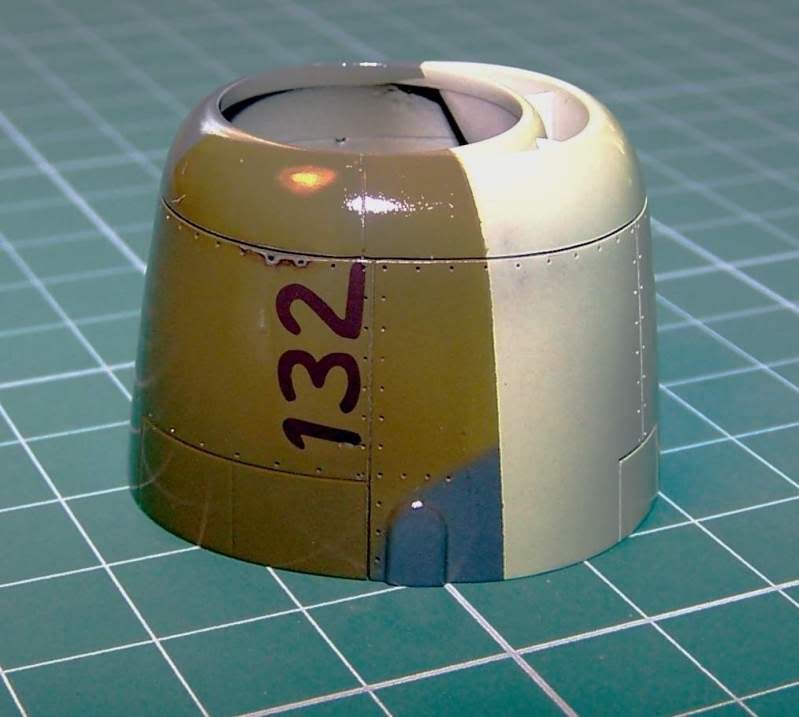

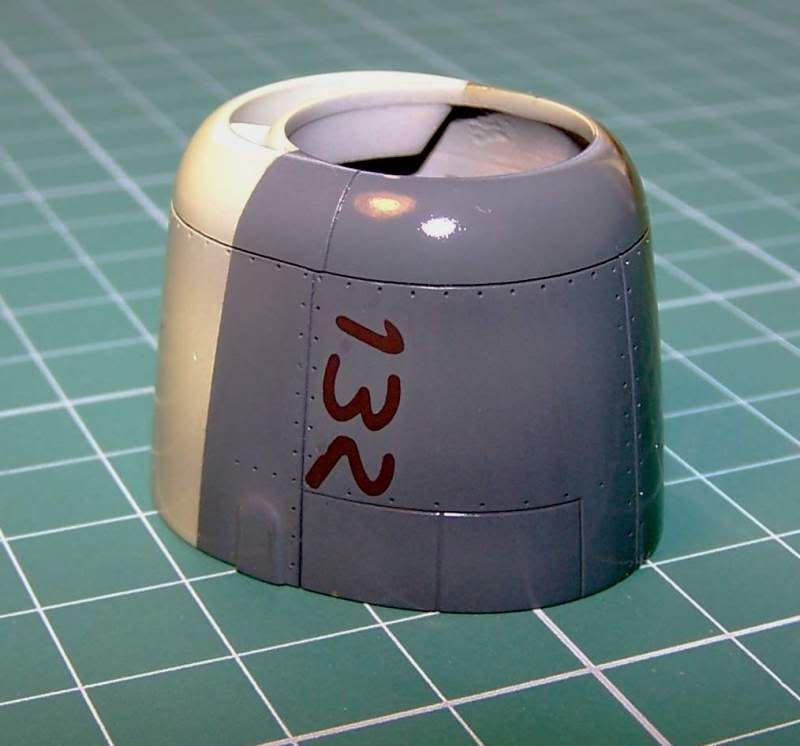

owiewka silnika już skończona, oczywiście jeszcze dojdzie brudzenie, etc.

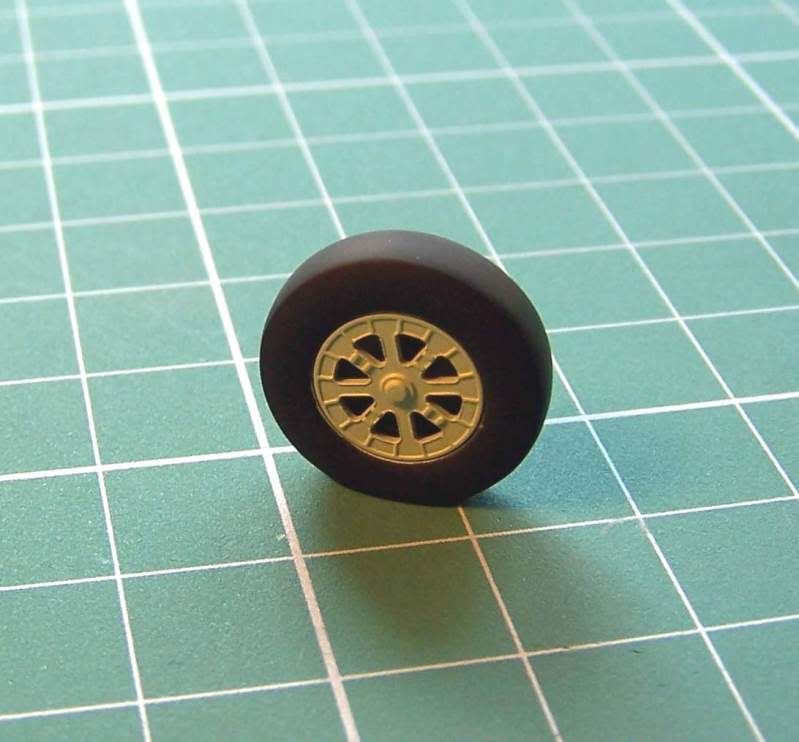

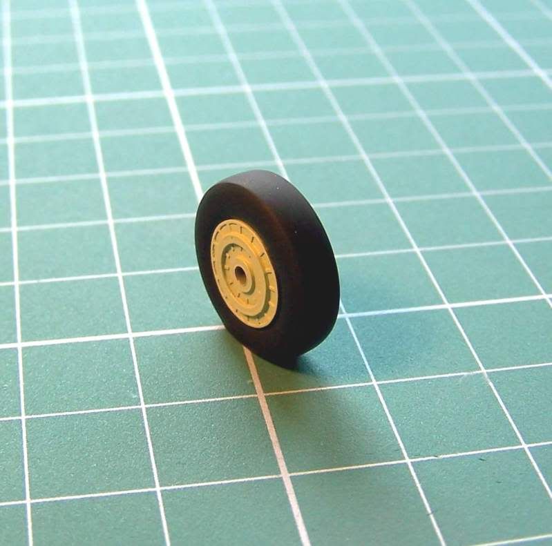

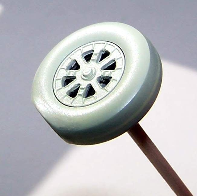

kółeczka również prawie gotowe
A tu kilka drobiazgów czeka na montaż i inne tego typu
Jeszcze kilkanaście godzinek nad kociakiem i będzie koniec, mam nadzieję, iż jeszcze w tym miesiącu.
Przepraszam, że musicie oglądać kawałek materiału, ale na nim pracuję i model trzymam, coby się nie zniszczył,
tudzież nie zarysował. ;o)
Pozdrawiam słonecznie 8-) .
P.S. Malować przewody na goleniach na czarno, czy zostawić w kolorze Sky ?
Dziękuję za odpowiedź.

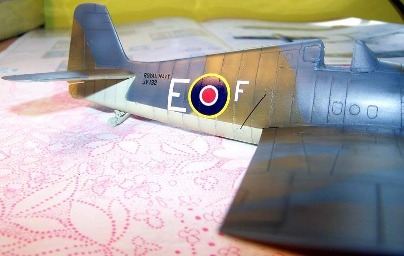

Co tu dużo gadać, dobrze idzie, serwetka też ładna.
132 to kalka z zestawu?
shivadog
Posty: 3811
Lokalizacja: WRSW/3M
Re: Hellcat Mk.I & Mk.II- Eduard 1:48 Dual Combo!
Postprzez xenomorph » czwartek, 21 maja 2009, 16:00
Oczywiście, wszystko będzie kalkowe z zestawu, oprócz dywaników.
A tak na marginesie, to mnie również te 132 się nie podoba, ale już
za późno na zmianę, mam nadzieję, iż podczas pudrowania zacznie to
ładniej wyglądać.
A co z tymi przewodami ? Zostawiać jak jest, czy może czarnym maznąć ?

Na zdjęciu 132 wygląda całkiem ok.

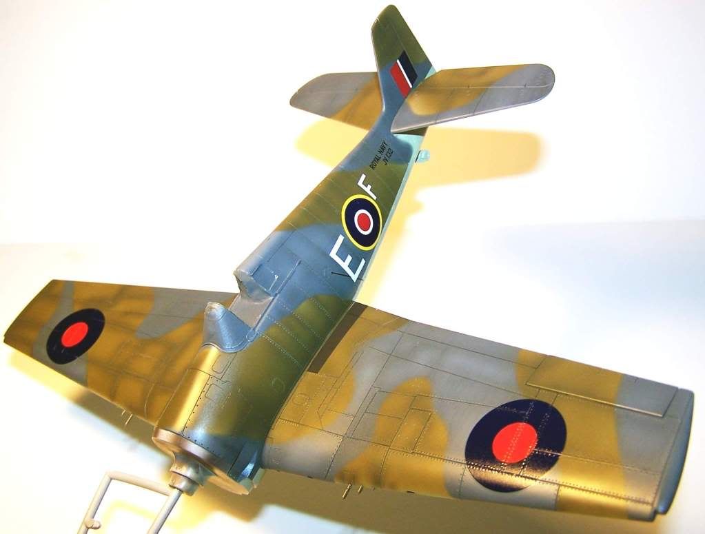

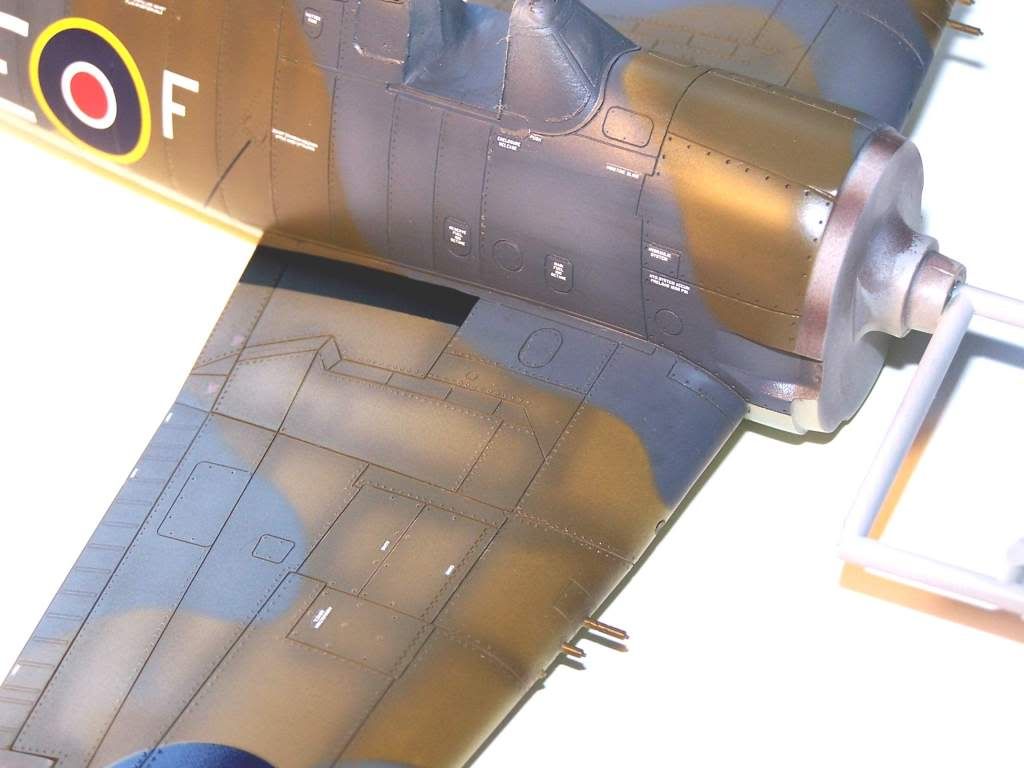

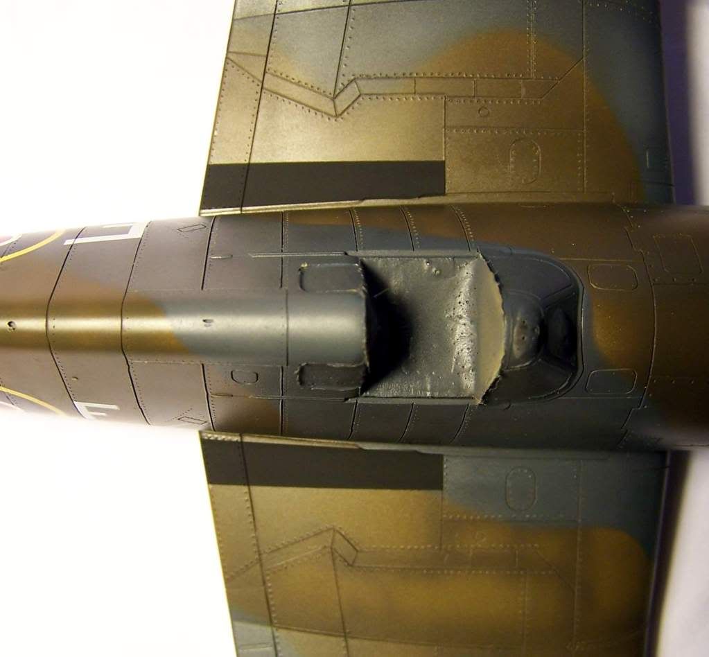

Prace powoli ale w miarę stanowczo posuwają się do przodu. Kilka kalek doszło więcej, a właściwie wszelakie oznaczenia.
Jeszcze zostaje mi położyć napisy eksploatacyjne, czy jak one tam się zwą i będzie najciekawsze, czyli malowania ciąg dalszy :D
Póki co kilka zdjęć tego o czym pisałem.

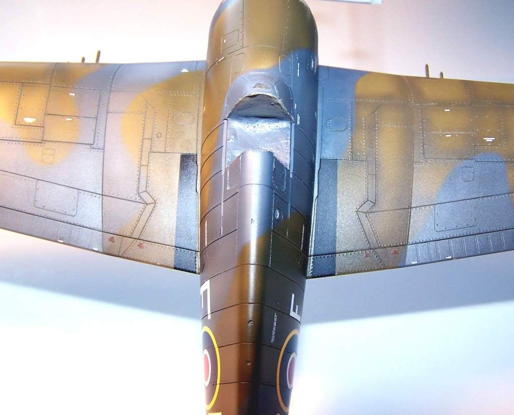

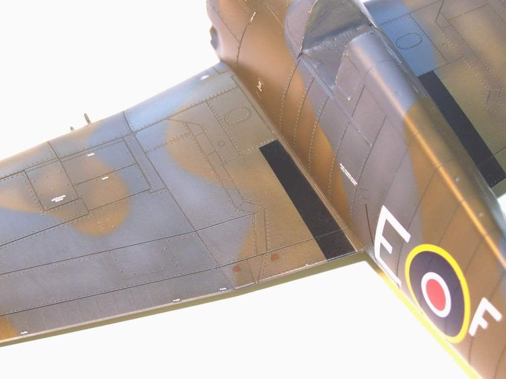

Postanowiłem nie używać kalki jako dywaników, lecz położyć je z aerografu, wyszło tak:
oczywiście Vallejo :->

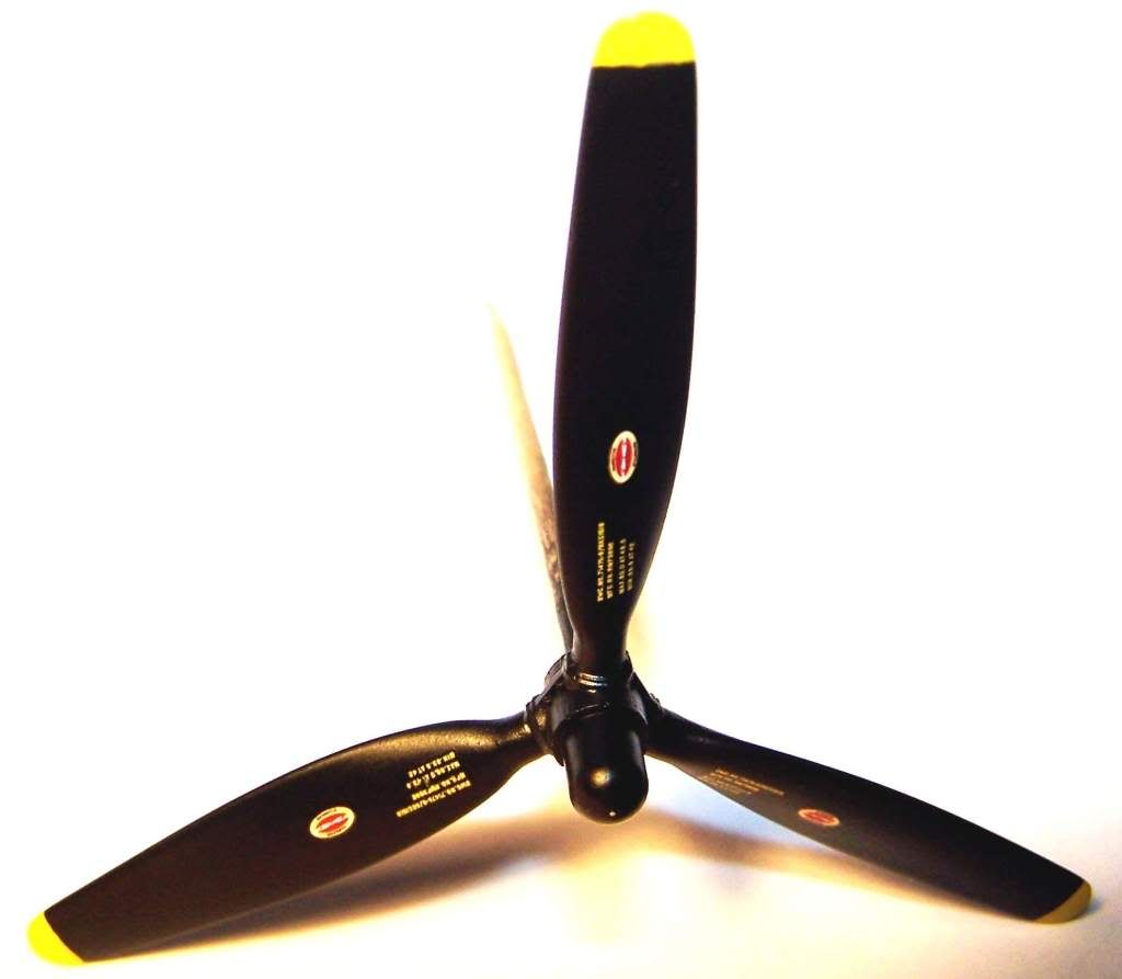

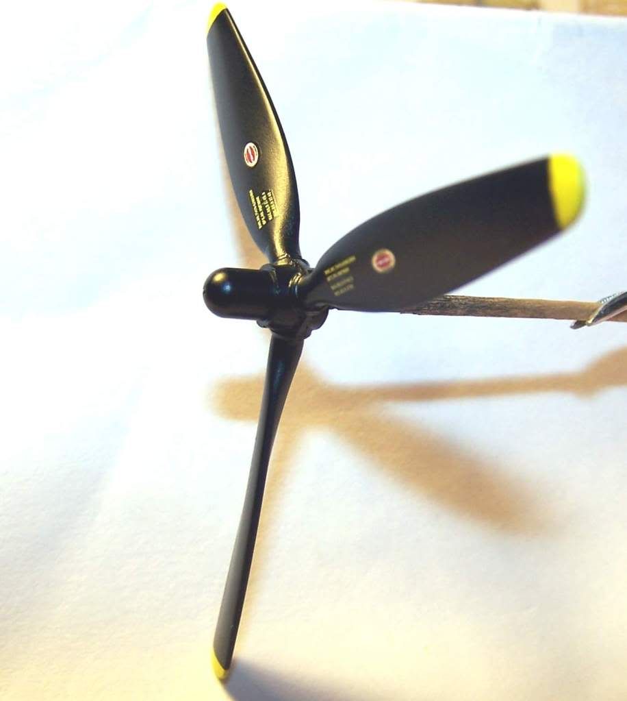

Reszta, to niestety kalki z zestawu
Śmigło
I cały kociak

Nie wiem jak Ci to wyszło, ale to taki fajny efekt wypalania farby. :idea:
Posty: 10518
Postprzez ewpiga » poniedziałek, 25 maja 2009, 22:24
Miałem o to samo pytać..jak zrobione ?

ps - te pasy na skrzydłach to nie są DYWANIKI tylko wykładziny antypoślizgowe.

Nie, no z tymi dywanikami, to był taki słowny żarcik ;o)
A zrobienie tych przepaleń, to prosta sprawa. pomazany właściwym kamo model,
maluję lakierem bezbarwnym, lekka mgiełka, coby tylko zabezpieczyć farbki i do
kalkowania przygotować. Potem lekko ścieram warstwę lakieru i delikatnie farbę,
widać zresztą na papierze, że już kolor trzemy, można delikatnie do podkładu,
ale nie koniecznie. Chodzi, aby nie było schodka. A wytarte miejsce malujemy
ołówkiem tu akurat użyłem 4B. Zdmuchujemy, ale nie trzemy, bo większość by zeszła.
Na koniec lakier zabezpieczający ołówek i kalki.
Ale owiewka jeszcze nie skończona, jeszcze dojdzie brudzenie, starzenie itd.
Tylko niektóre efekty chciałem uzyskać od razu. zresztą jeszcze bawię się, szukam,
testuję i niektóre efekty ciekawie wychodzą.

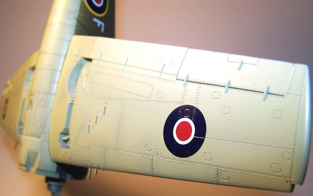

brzuszek i paszki
