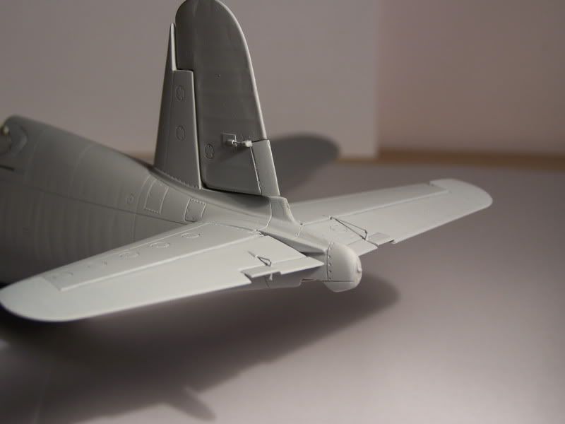

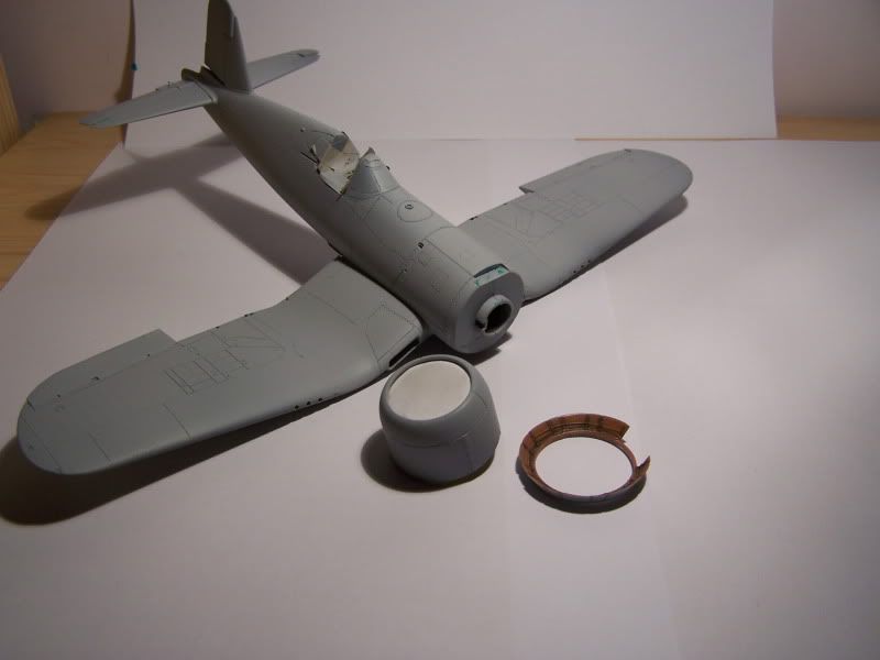

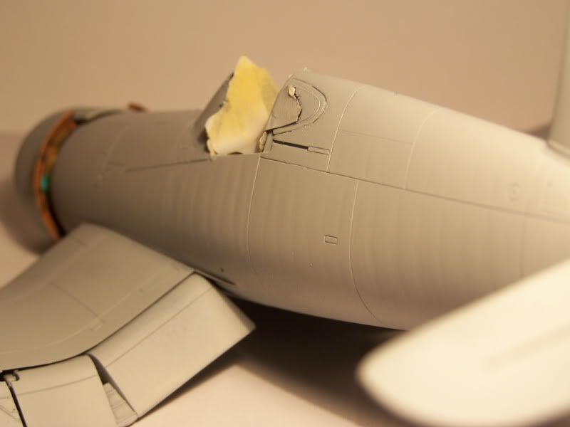

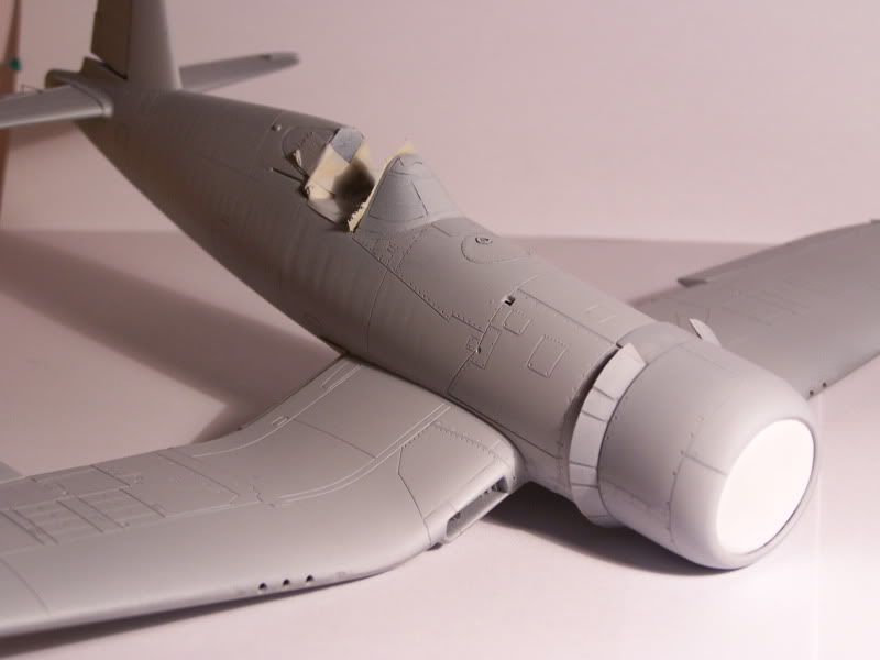

Wracając do modelu:
Uważam, że efekt drapania pod warstwą surfacera 1200 wyszedł dość subtelnie. Właściwie tylko przy odpowiednim oświetleniu go widać i będzie chyba trzeba go podkreślić jakimś sztucznym cieniem.
Starałem się dorobić napędy trymerów sterów wysokości i kierunku
Największa wtopa to przklejenie wiatrochronu. Cos tam jeszcze spróbuję poprawić. Nie wiem też na razie co zastanę pod nim po zdjęciu masek. W najgorszym razie model skończy na podstawce z wiatrochronem zasłoniętym szmatą, nibyby chroniącą przed nagrzewaniem kabiny, ale może nie będzie aż tak źle.
No i wlew paliwa wyszedł mi przesunięty lekko w prawo od osi samolotu :oops:
Przód kadłuba i segment z klapkami chłodzącymi nie jest przyklejony i tak chyba zostanie do końca malowania (wymyślę jakieś tymczasowe mocowanie), bo coś tam próbowałem minimalnym nakładem sił i środków zamarkować z napędami klapek i teraz nie mam pomysłu jak to zamaskować, żeby nie zniszczyć.
Pozdrawiam. Michał

Postprzez bartek piękoś » środa, 17 czerwca 2009, 06:55
michalp78 napisał(a):Uważam, że efekt drapania pod warstwą surfacera 1200 wyszedł dość subtelnie. Właściwie tylko przy odpowiednim oświetleniu go widać i będzie chyba trzeba go podkreślić jakimś sztucznym cieniem.
Ja bym zostawił tak jak jest, bo jest b. dobrze. Fajnie że dorobiłeś te drobiazgi na usterzeniu :)
Kibicuję dalej.

Postprzez greatgonzo » środa, 17 czerwca 2009, 10:17
michalp78 napisał(a):efekt drapania pod warstwą surfacera 1200 wyszedł dość subtelnie.
Czyli dobrze.
