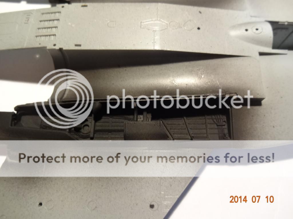

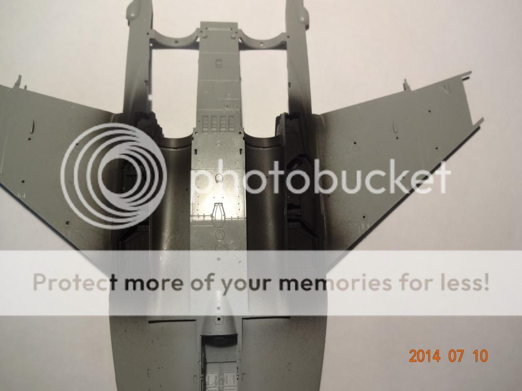

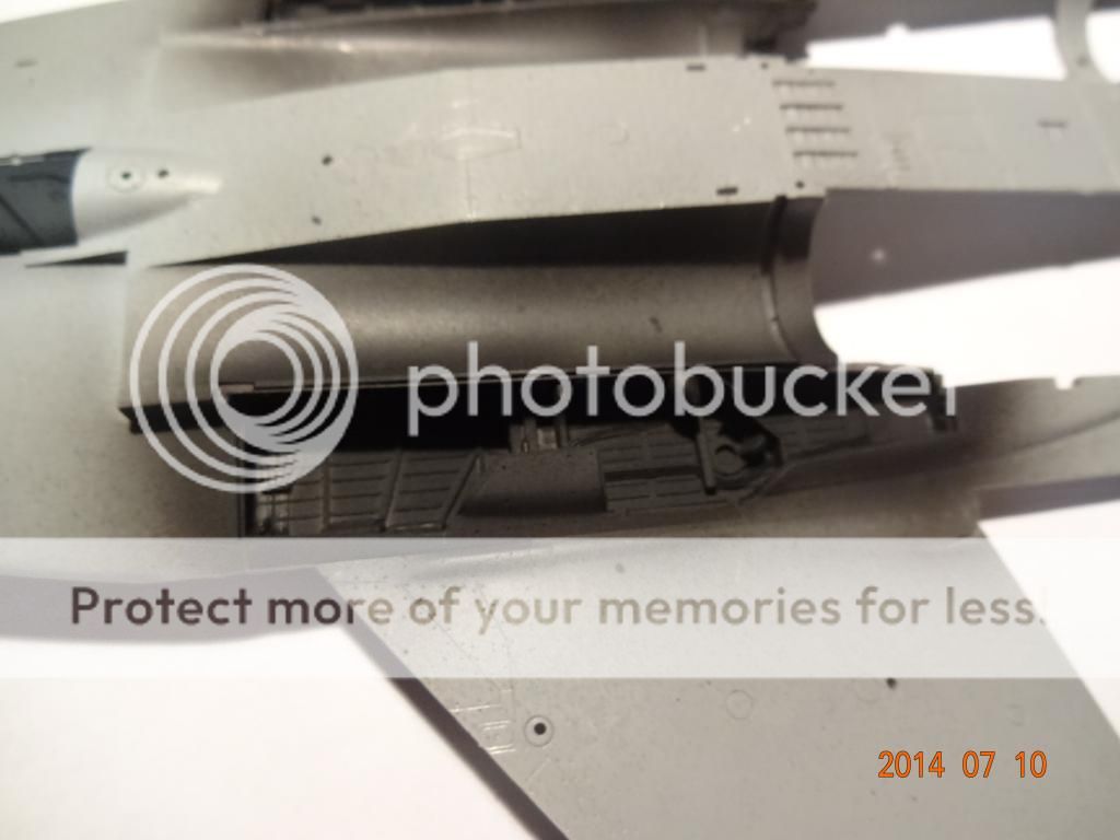

Dzisiaj wkleiłem wnęki podwozia, może się wydawać że coś tam jest nie pomalowane ale to nie prawda ponieważ jest to wina światła.

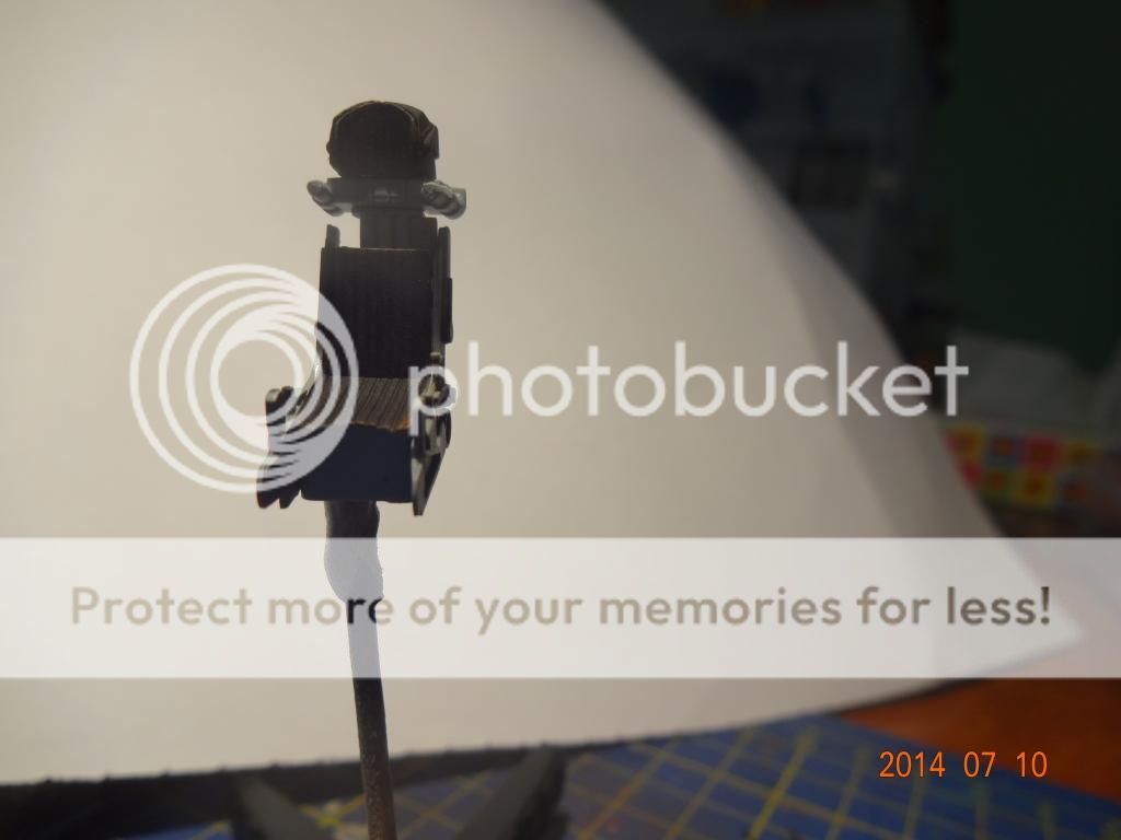

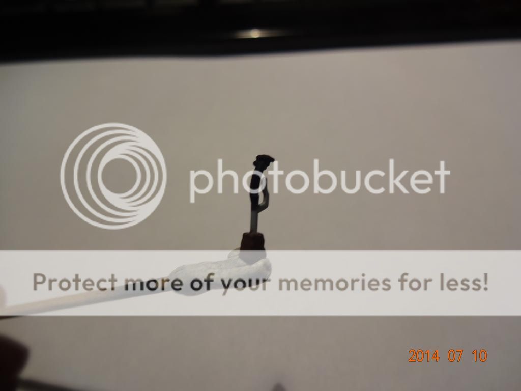

I zrobiłem drążek pilota, tak wiem kolor czarny jest na końcu trochę nie równy ale i tak nie będzie tego widać, według mnie poprawianie go mija się z celem. Jeśli uważacie inaczej dajcie znać.

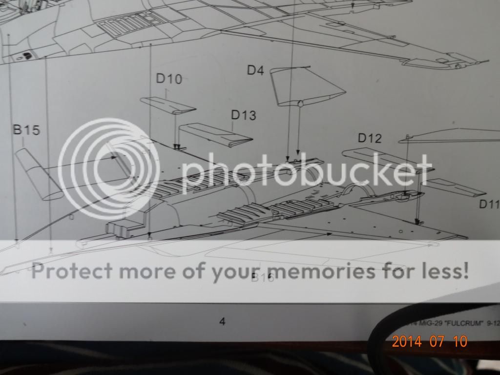

A na koniec pytanie, jak mają być wychylone lotki, sloty oraz klapy kiedy samolot stoi na pasie i nic się z nim nie dzieje.

rudolf24 napisał(a):Dzisiaj wkleiłem wnęki podwozia, może się wydawać że coś tam jest nie pomalowane ale to nie prawda ponieważ jest to wina światła.
Mam nadzieję, że to nie jest docelowy kolor? ;o)
rudolf24 napisał(a):A na koniec pytanie, jak mają być wychylone lotki, sloty oraz klapy kiedy samolot stoi na pasie i nic się z nim nie dzieje.
Nie chce mi się rozpisywać (zaraz mi oczy wypłyną z oczodołów :-/ ) ale może być tak:
albo tak
BOMI21 napisał(a):No tak, zapomniałem napisać, jak "skonfigurowany" będzie mój MiG!
Bardzo podobnie jak na tym zdjęcu
(oczywiście nie będzie unosił się nad podstawką :D )
czyli:
- Klapy tylne wychylone o 25 stopni w dół
- Klapy przednie wychylone o 20 stopni w dół
- Główne wloty powietrza otwarte
- Pomocnicze wloty powietrza (górne) zamknięte
- Kabina otwarta
- Hamulec aerodynamiczny zamknięty
- Zbiornik podkadłubowy 1500 dm3 podwieszony (chociaż to jeszcze mogę zmienić)
- Stery kierunku w neutrum (chociaż to mogę zmienić, w zależności jak będzie mi się podobać)
- Lotki obie 5 stopni w górę
- Stery wysokości prawdopodobnie nieco obrócone ku dołowi
- Podwieszone uzbrojenie - najprawdopodobniej będą to 2x rakiety średniego zasięgu R-73 na środkowych pylonach.
- Obecność drabinki/zasłony na wloty powietrza i dysze to do przemyślenia. Te "gadżety" są dość drogie, a dorobione będą dość prymitywnie wyglądać.
Ogólnie:
To jest ustawienie do startu/lądowania. Jeżeli chcesz "na gładko", wtedy wszystko w pozycji schowanej
Tak ma być, gdy silnik wyłączony.
BOMI21 napisał(a):- Hamulec aerodynamiczny zamknięty
Musi. Blokuje się w pozycji zamkniętej, gdy wysunie się podwozie - gdyby mógł się wysuwać, to by zahaczył o ziemię przy przyziemieniu.
BOMI21 napisał(a):- Zbiornik podkadłubowy 1500 dm3 podwieszony (chociaż to jeszcze mogę zmienić)
Jak Ci się podoba.
BOMI21 napisał(a):- Stery kierunku w neutrum (chociaż to mogę zmienić, w zależności jak będzie mi się podobać)
Jak chcesz - ale pamiętaj, że mają swoje maksymalne kąty wychylenia.
BOMI21 napisał(a):- Lotki obie 5 stopni w górę
OOO taak - ciekawostka o MiGu-29, neutralne wychylenie OBU lotek to 5 stopni do góry. Kwestie aerodynamiczne płatowca.
BOMI21 napisał(a):- Stery wysokości prawdopodobnie nieco obrócone ku dołowi
Dużo maszyn tak ma jak stoi - więc czemu nie?
BOMI21
Posty: 1822
Re: MIG-29 GWH 1/48
Postprzez rudolf24 » piątek, 11 lipca 2014, 09:14
A jaki ma być to kolor, proszę nie załamuj mnie Bomi. Czyli wszystkie klapy i sloty oraz lotki mają być w pozycji prostej równo z skrzydłem ?

Postprzez karambolis8 » piątek, 11 lipca 2014, 11:37
Rudolf ogarnij parę zdjęć maszyny, którą kleisz, bo na razie walisz tak niesamowite kolorystyczne babole, że ciężko w to uwierzyć.
A na to pytanie
Czyli wszystkie klapy i sloty oraz lotki mają być w pozycji prostej równo ze skrzydłem ?
Masz odpowiedź tuż powyżej. -5 stopni to nie jest równo ze skrzydłem.
Dodam jeszcze, że na postoju dolna część hamulca aerodynamicznego ma prawo opaść.
karambolis8
Posty: 2257
Re: MIG-29 GWH 1/48
Postprzez BOMI21 » piątek, 11 lipca 2014, 12:06
karambolis8 napisał(a):Rudolf ogarnij parę zdjęć maszyny, którą kleisz, bo na razie walisz tak niesamowite kolorystyczne babole, że ciężko w to uwierzyć.
Naprawdę nie interesuje Cię jak wygląda prawdziwy samolot, który robisz?
Aż wziąłem do ręki instrukcję i .... cholera, Chińczycy życzą sobie przednią wnękę w C308 a główne w C33?
Rudof, nie patrz na tą instrukcję bo jest nic niewarta. :evil: :evil:
Wnęki podwozia w MiGu-29 nigdy nie były czarne. Zobacz pierwszą lepszą galerię/walkaround.
A na leniwego, masz parę linków do galerii merytorycznie "mocnych" MiGów-29 w 1:48
http://pwm.org.pl/viewtopic.php?f=13&t=49821
http://pwm.org.pl/viewtopic.php?f=468&t=42431
http://pwm.org.pl/viewtopic.php?f=13&t=34600
Wnęki muszą być jasnoszare. Między maszynami występują duże różnice w odcieniach (często wnęki są nawet jasnoniebieskie).
rudolf24 napisał(a):Czyli wszystkie klapy i sloty oraz lotki mają być w pozycji prostej równo z skrzydłem ?
No kurczałkę, przecież wyjaśniłem Ci to wczoraj w nocy. ALBO wychylasz oba (o kąty które Ci podałem), jeżeli chcesz mieć wychylone ruchome części skrzydła do startu/lądowania, albo klapy (przednie i zaskrzydłowe) wklejasz na równo ze skrzydłem - tak, aby skrzydło zachowało swój opływowy przekrój. Lotki (części D11 i D10) działają niezależnie od klap (w niektórych nowszych samolotach działają razem) i musisz je wkleić OBIE 5 stopni do góry. Zobacz jak to wygląda w galeriach, które Ci wkleiłem.
karambolis8 napisał(a):Dodam jeszcze, że na postoju dolna część hamulca aerodynamicznego ma prawo opaść.
Tak, ale przy spadku ciśnienia w instalacji hydraulicznej (przy dłuższym postoju). Dolna część może opaść tak o 1/3 maksymalnego wychylenia.

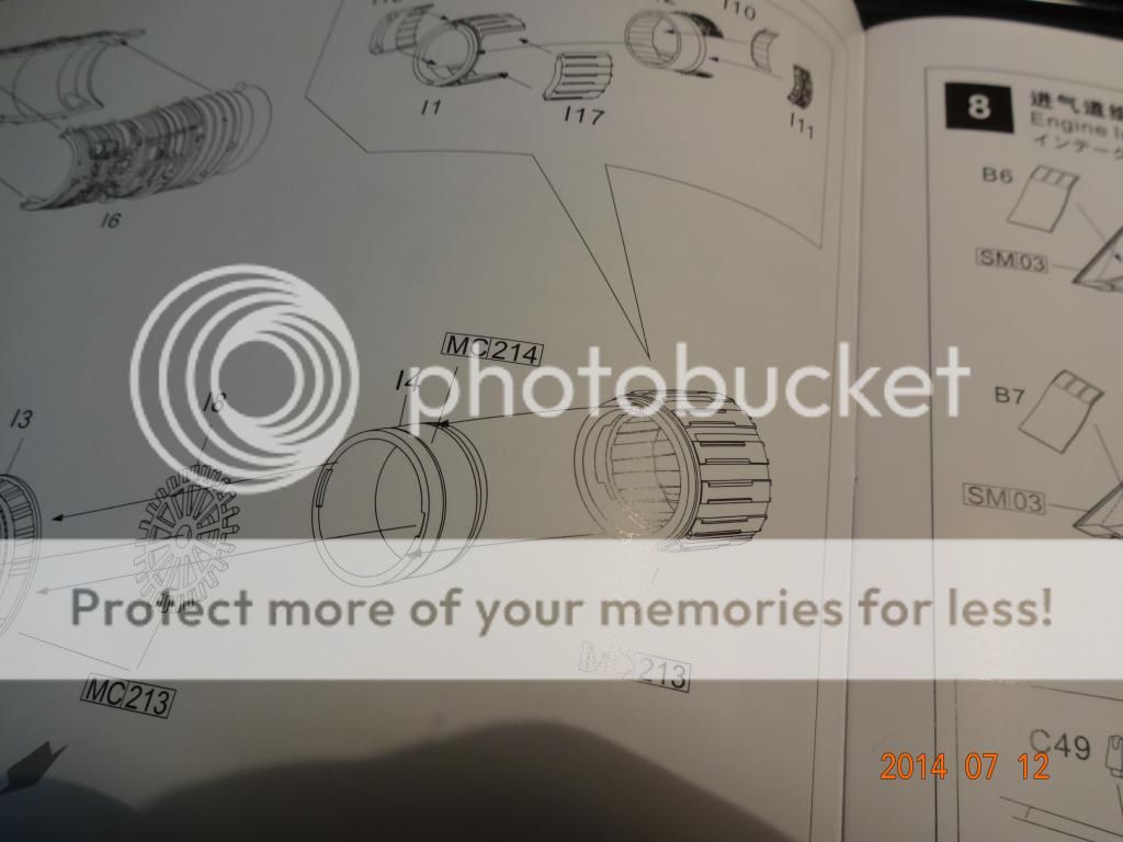

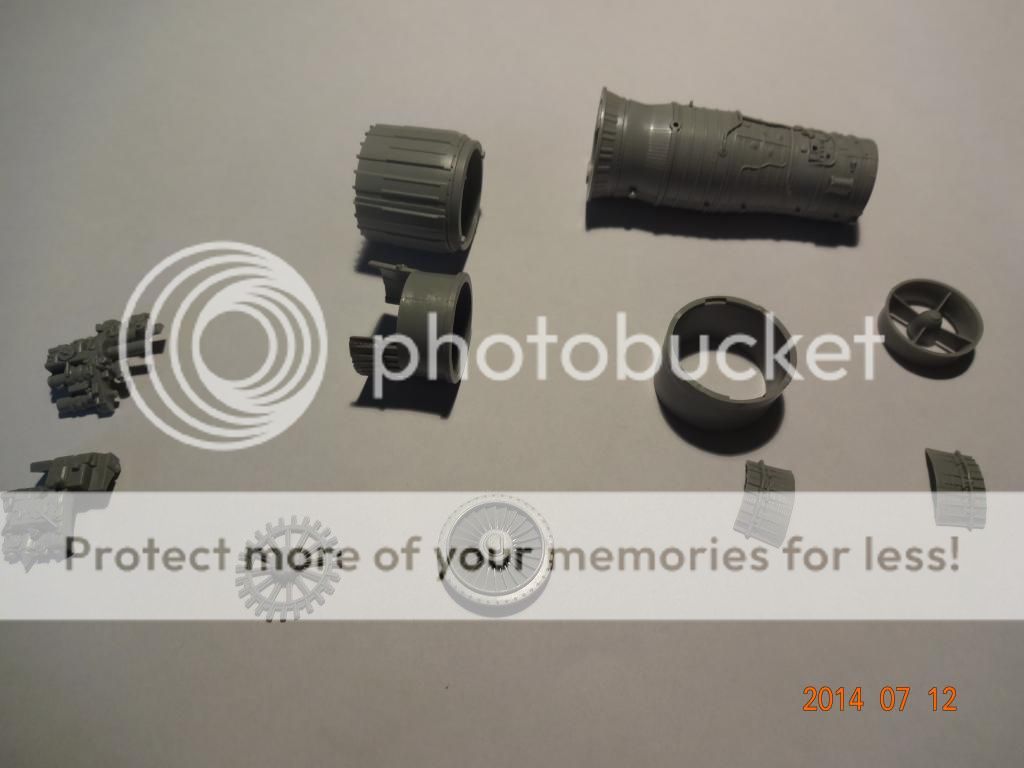

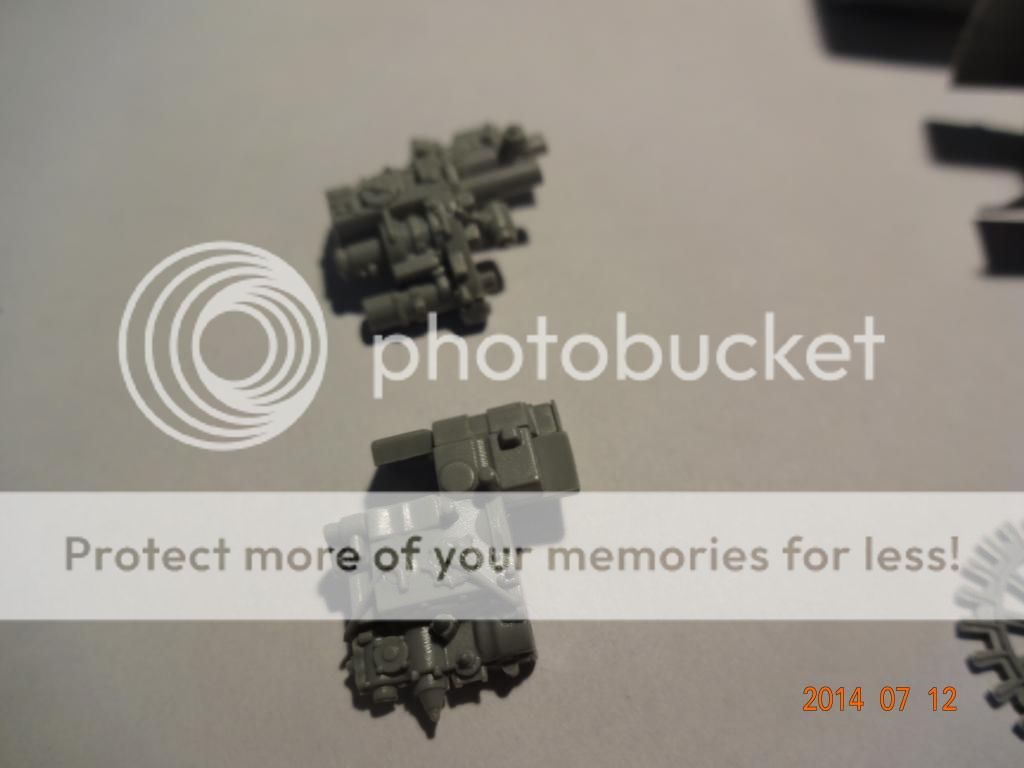

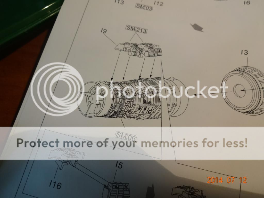

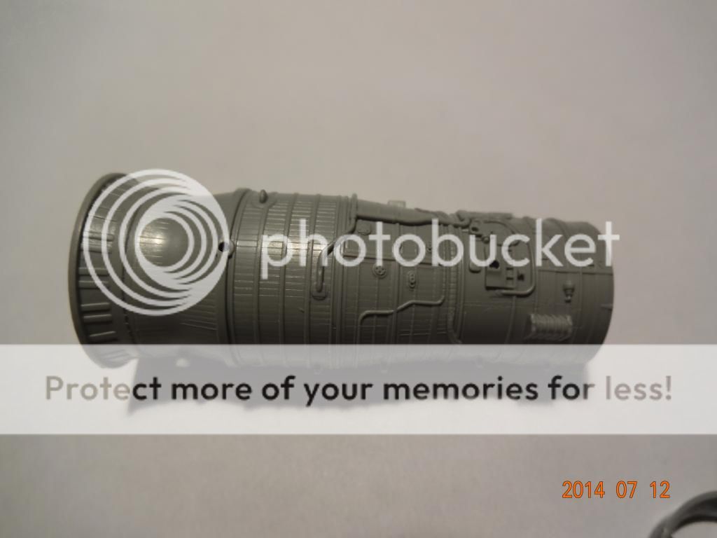

Postprzez rudolf24 » sobota, 12 lipca 2014, 14:53
Z powodu małych komplikacji z pasami w fotelu (już sytuacja unormowana w przeciągu tygodnia powinny już do mnie dojść)
rozpocząłem budowę silników.

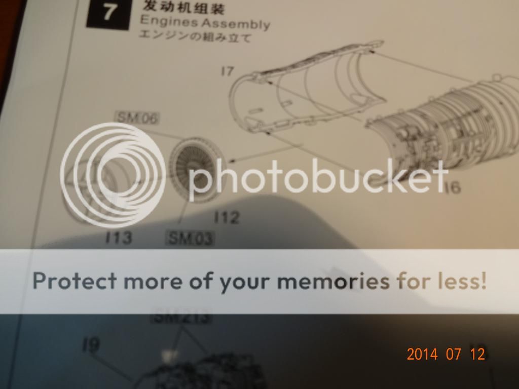

Oraz czy te kolory które podaję GWH są poprawne ?
Oraz jakie zamiennik można zastosować zamiast SM-06, chodzi mi o inną firmę ponieważ 59 zł za farbę to dla mnie z lekka za dużo.
Jeśli chodzi o lotki i resztę tych spraw to zrobię tak stery wysokości leciutko do dołu (jak w zdjęciu NR.1 Bomiego) reszta równo z skrzydłem tylko lotki 5 stopni do góry.
Co do złego kolory wnęk podwozia głównego, zmyję farbę ale na jaki kolor pomalować żeby były poprawne ?
Pozdrawiam.

Postprzez GUDMUNDUR » sobota, 12 lipca 2014, 15:11
rudolf24 napisał(a):Oraz jakie zamiennik można zastosować zamiast SM-06, chodzi mi o inną firmę ponieważ 59 zł za farbę to dla mnie z lekka za dużo.
Spróbuj Humbrola numer 27002 . Z moich próbek najbardziej mi pasuje np. na "teleskopy" przy podwoziu . Efekt dobry przy aero na dużych powierzchniach . Do tego lakier błyszczący i 50 złotych w kieszeni . :)
Efekt przy pędzelku możesz zobaczyć na Aircobrze w warsztacie :) .
Gdyby nie było tego numeru , to potem Revell 90 albo Humbroll 11 .
Nie patrz na kolory na wieczkach . Tak będzie inaczej 8-) .
GUDMUNDUR
Posty: 1209
Re: MIG-29 GWH 1/48
Postprzez rudolf24 » sobota, 12 lipca 2014, 15:32
Okej dzięki wielkie, czy trzeba ten metalizer polerować lub coś takiego ?
