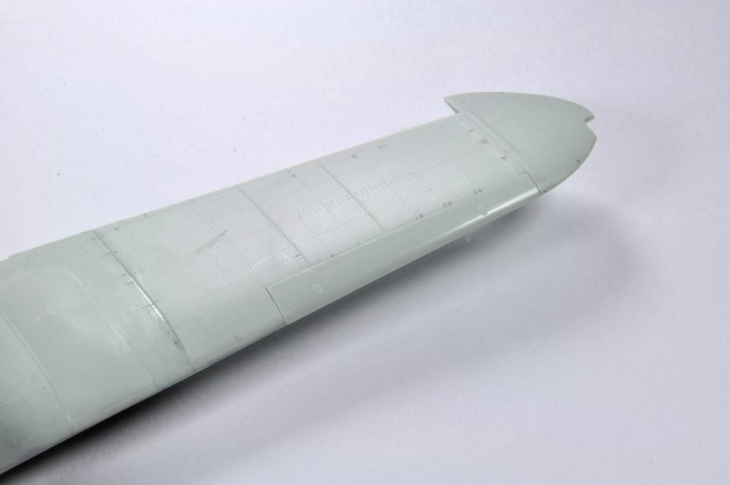

Dzięki, uwagi uwzględnię :) Ciągle szlifuję i poprawiam przód, jakoś ciągle znajduję niedoróbki, a chce go mieć na cacy przed nitowaniem tej części. No i dorabianie tego cholernego nawiewu mi nie idzie :)
A czy uchwyt do wsiadania po prawej stronie (za wiatrochronem) powinien też by? W Emilu Edkowym trzeba go było szpachlowac...

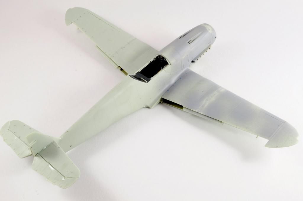

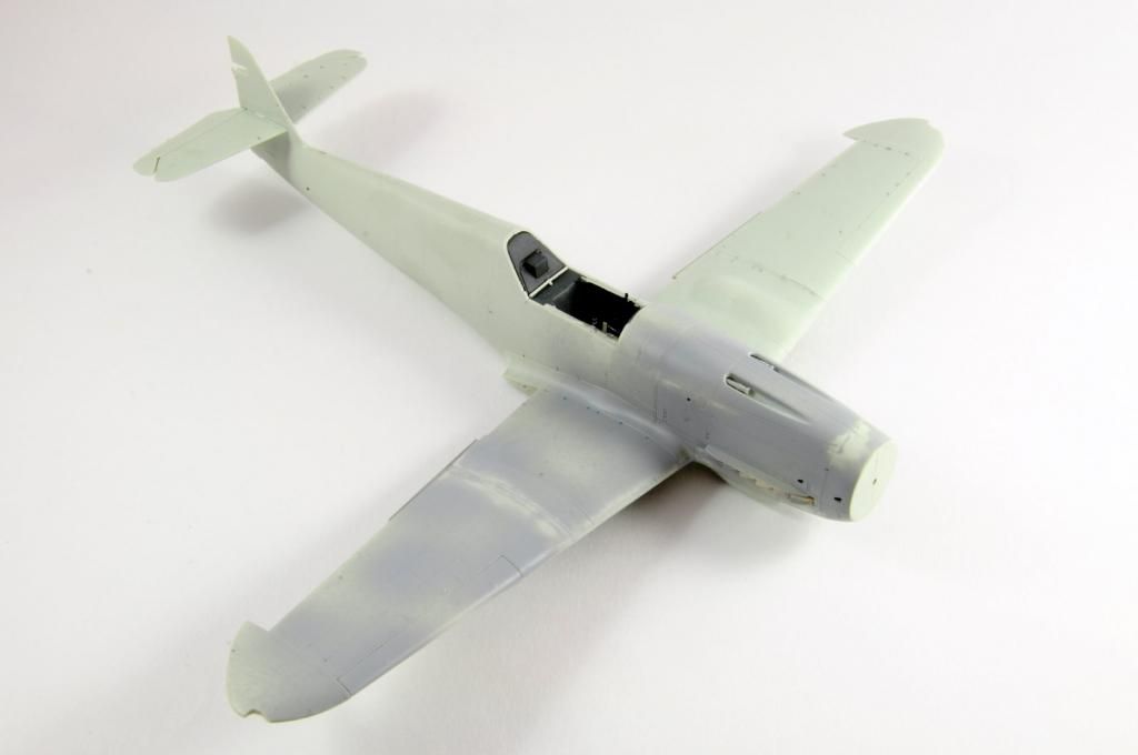

Postprzez Arcturus » niedziela, 22 lutego 2015, 16:32
Dzięki za pomoc. Tymczasem ptaszek ponitowany, doklejam to i owo i pracuję nad powierzchnią.

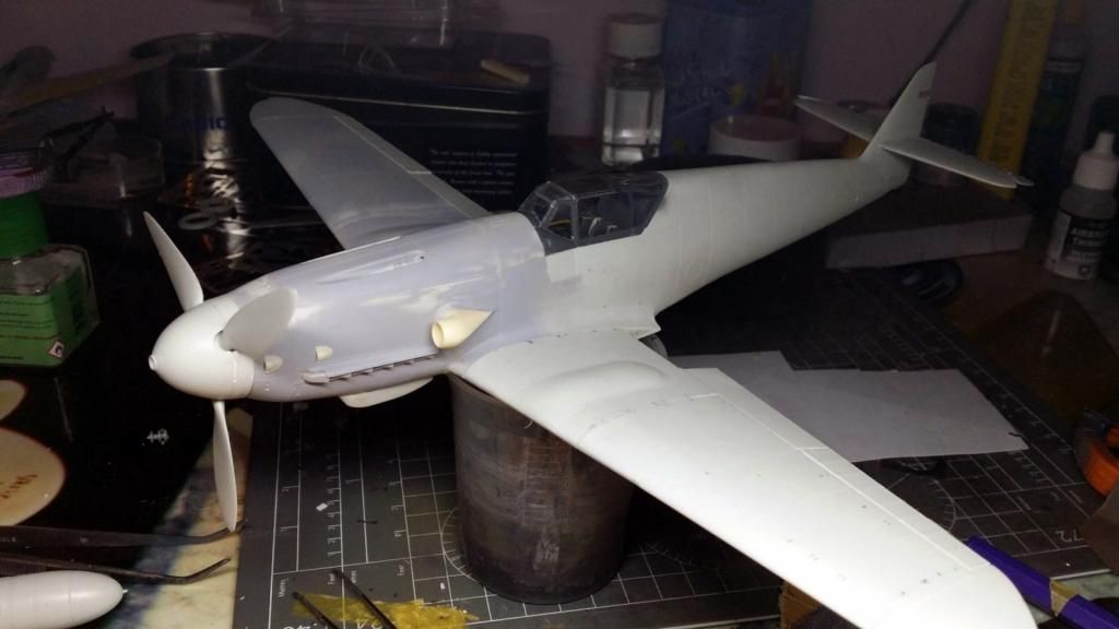

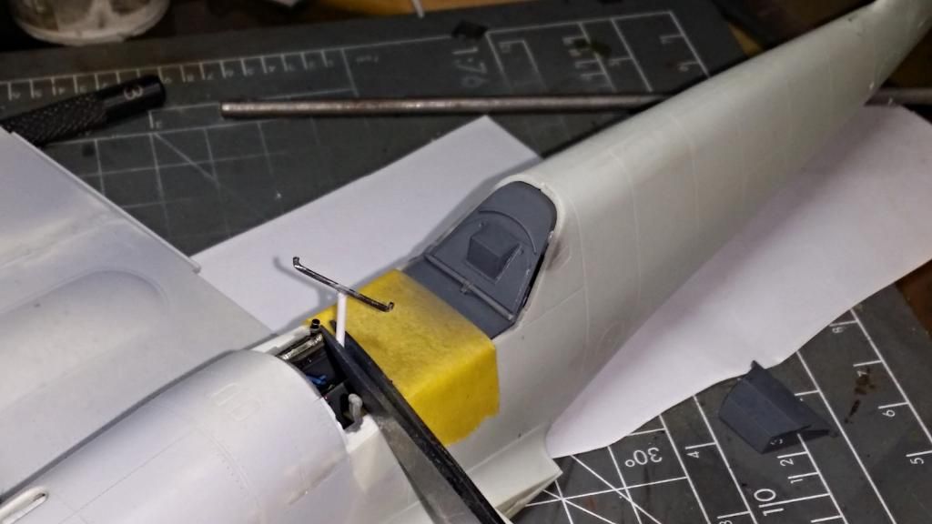

Dorobiłem coś podobnego (mam nadzieję), no i wreszcie zacząłem działac nad zgubionym nawiewem na szyby - postanowiłem zrobić go z giętej igły, i efekt jest fajny - wygląda to na rurę :). Cudów ni ma, ale mam nadzieję że jakoś to będzie wyglądało.
Zdjęcie komórką, bo czasu ostatnio bardzo mało, a moja komórka i tak robi teraz lepsze makro niż lustrzanka :)

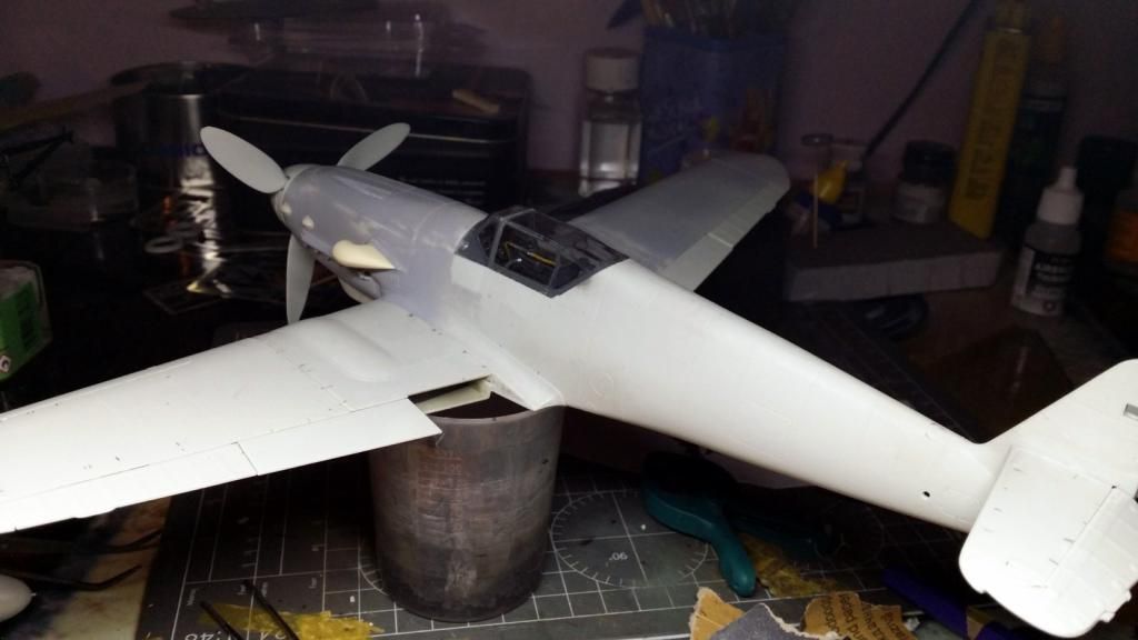

Postprzez Arcturus » środa, 4 marca 2015, 00:12
Wiem, że obciach i żenada, ale lepsze takie foto niż żadne, a oglądać nie ma co, chodzi tylko o to, żeby pokazać postęp...
Ku mojemu zaskoczeniu chyba niedługo zaczną się malowanki.
Zastanawiają mnie te klapki, które z tyłu skrzydeł przy kadłubie ograniczają wyloty z chłodnic. Domyślam się, że były ruchome; czy są jakieś reguły, jak powinny być ustawione na ziemi? podejrzewam że symetrycznie, ale czy otwarte, przymknięte...

Postprzez FranekS » środa, 4 marca 2015, 11:08
Tu jest coś w temacie, po angliczańsku, więcej popołudniem mogę ;o) :
http://109lair.hobbyvista.com/index800.htm
Popatrz w menu Technical Reference - Structures - Wings - 109-F-G-K flaps
Edit: Tak bym to ustawił, o ile główna klapa skrzydłowa opuszczona max.
Przy okazji trochę maskujesz ewentualny brak detali w wylocie chłodnicy:
http://109lair.hobbyvista.com/walkaround/10639/10639-m.jpg
http://109lair.hobbyvista.com/walkaround/610937/610937jp1.jpg
Albo tak, jeśli klapy przykleiłeś już na stałe w pozycji zamkniętej:
http://109lair.hobbyvista.com/walkaround/611943/kp.611943-06.jpg
Klapki chłodnicy mogą być też PRAWIE całkiem zamknięte, zawsze była tam jednak niewielka szczelina (z 10mm czyli nieco ponad 0,3mm). Ale rzadko sie to widzi.

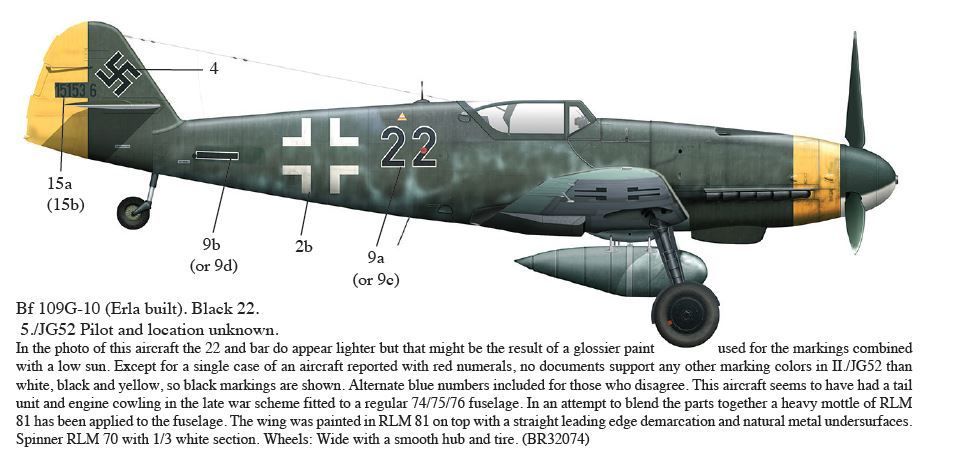

Postprzez Arcturus » poniedziałek, 9 marca 2015, 11:39
Dzięki, edita zauważyłem za późno ;) Ustawiłem niewielką szparę, ze zdjęć wynika, że rożnie to się układało. Jeśli moje rozwiązanie jest totalnie złe to może będzie się dało jeszcze poprawić :) Plusem jest, że nie widać brakujących rurek...
W weekend planowałem rozpocząć malunki, ale po surfacerze powychodziły rózne babole i zeszło na poprawianiu i dorabianiu brakujących nitów. Ale malowanie już tuż - tuż. Dla przypomnienia, co mówi instrukcja Barracudy:
Interpretuję to tak, że pokrywa silnika i ogon mają być w jednolitym RLM-81, reszta kadłuba "grubym" moltingiem. Zastanawiają mnie skrzydła - sugestia jest, że też RLM-81. Ale równo po całości, czy też naniesiony podobnie jak na kadłub, na wcześniejszy kamuflaż (Rlm - 81/82)? To i tak pewnie wróżenie z fusów, ale może ktoś z Was zgłębiał temat, więc wolę zapytać.
Aha, co oznacza "straight leading demarcation", czy ma być równy podział na przedniej krawędzi natarcia skrzydła, czy ma zachodzić na spodnią krawędź.
