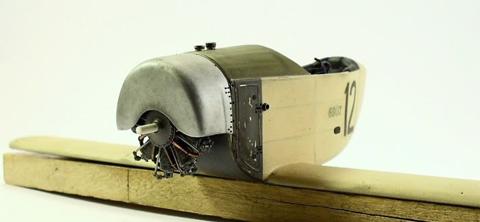

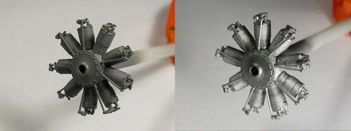

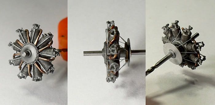

Witam.
Niestety znowu zaliczyłem trzy tygodnie modelarskiego przestoju, dlatego postęp mizerny. :evil: W dodatku zamiast jak normalny człowiek kupić sobie żywicę postanowiłem trzymać się założeń przedprodukcyjnych i wszystko wystrugać własnoręcznie.
Teraz zastanawiam się czy motorek zamontować już teraz, czy dopiero w ostatnim etapie budowy. :?:
Pozdrawiam Jarek.

Postprzez Muśtax » środa, 30 listopada 2011, 23:14
Powiem tylko tyle , motorek urywa łeb! zresztą jak cała praca .

Postprzez spiton » czwartek, 1 grudnia 2011, 00:56
Kapitalny. Masz jakieś foty z okresu w którym byłoby widać z jakich materiałów powstał ??

Postprzez jambus » czwartek, 1 grudnia 2011, 12:22
spiton napisał(a):Masz jakieś foty z okresu w którym byłoby widać z jakich materiałów powstał ??
Niestety w ferworze pracy ;o) zapomniałem o robieniu zdjęć, a materiały to wszystko co miałem pod ręką tzn. fragmenty ramek wtryskowych, blaszka aluminiowa oraz drut miedziany o różnej średnicy.

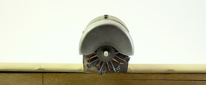

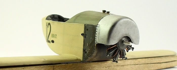

Postprzez jambus » piątek, 2 grudnia 2011, 00:39
Po przemyśleniach doszedłem do wniosku, że po zamontowaniu górnego płata każdy nieostrożny ruch może grozić katastrofą. Więc żeby ilość tych potencjalnych niebezpieczeństw ograniczyć zamontowałem silnik już na tym etapie.
Pozdrawiam Jarek.

Postprzez spiton » piątek, 2 grudnia 2011, 16:26
Jak prawdziwy. Trudno coś napisać ,-)). Rewelacja.
