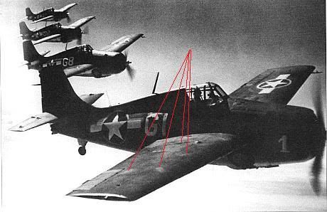

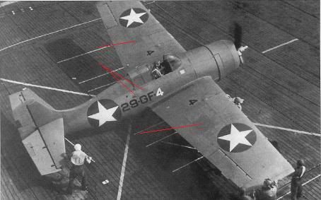

Skoro lotki się wyjaśniły, to może jeszcze i te geometryczne a la Pablo przebarwienia na płatach?

Marek Naja napisał(a):Skoro lotki się wyjaśniły, to może jeszcze i te geometryczne a la Pablo przebarwienia na płatach?
Cześć na tych kiepskich zdjęciach jest rzeczywiście efektem odbicia światła na nierównej powierzchni („spracowane poszycie”) lecz większość z tych przebarwień (zaznaczyłem na czerwono kilka z nich) nie ma nic wspólnego z przebiegiem linii podziałowych i nitowania. Wystarczyłoby przestudiować plany ;)
Przy okazji zamieszczania przez Ciebie zdjęć chciałbym zwrócić uwagę, że samoloty miały swoje charakterystyczne cechy a Ty, powołując się na zdjęcia z Internetu mieszasz różnych producentów (Grumman z GM) jak i modele (FM-1 i 2). Miedzy innymi wcześniej pytałeś o okopcenia i chyba już wiesz co mam na myśli? FM-2 miał inny silnik, inne spalanie i rury wydechowe po bokach.

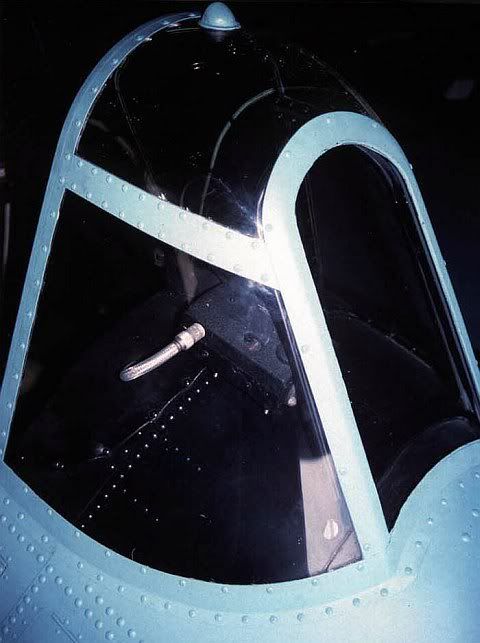

Marku, upraszczasz sprawę. Popatrz na to powiększenie które zrobiłem z fragmentu Twojego modelu i na te śmieszne chińskie dziurki/nity. Niezłe wyzwanie do sprowadzenia ich do - nie dość, że prawidłowego, to atrakcyjnego wyglądu:

Gienek napisał(a):Popatrz na to powiększenie które zrobiłem z fragmentu Twojego modelu i na te śmieszne chińskie dziurki/nity. Niezłe wyzwanie do sprowadzenia ich do - nie dość, że prawidłowego, to atrakcyjnego wyglądu.
No właśnie, a tylu hardcorowych modelarzy rzeźbi te dziurki jakimiś urządzeniami :mrgreen: Tu wręcz widać, że efekt wypukłego nita lepiej odda za pomocą pewnych sztuczek modelarz-malarz niż modelarz-dziurkacz. No ale ponieważ święta Bożego Narodzenia są bliżej, to ich przewaga nad Wielkanocą staje się wyraźniejsza 8-)

Producent modelu naprodukował dziurek mniej (za to wielkich i głębokich) niż w oryginale. Co można z nimi zrobić:
1. zbajerować malarsko (od zapuszczenia czarnym do wszelkich tych trudnych słów :) )
2. zaszpachlować oryginalne, zrobić nowe dziurki: więcej i delikatniejszych
3. zaszpachlować oryginalne, zrobić wypukłe technikami:
a) nity naklejane HGW http://hgw.webgarden.cz/image/15654268 zdjęcie pochodzi z: http://www.hgw.webgarden.cz/
b) nity z kulek http://www.modelarstworedukcyjne.pl/ima ... t32_47.jpg zdjęcie pochodzi z http://www.modelarstworedukcyjne.pl/ind ... &Itemid=77
c) inne wesołe pomysły :)
Tyle, że 1. najłatwiej, najszybciej.
To właśnie sprawa tego czasu o którym napisałem wcześniej. Trochę jak wiara wielu kobiet, że staną się super szczupłe po wypiciu cudownej herbatki na odchudzanie za 99,90 :D
