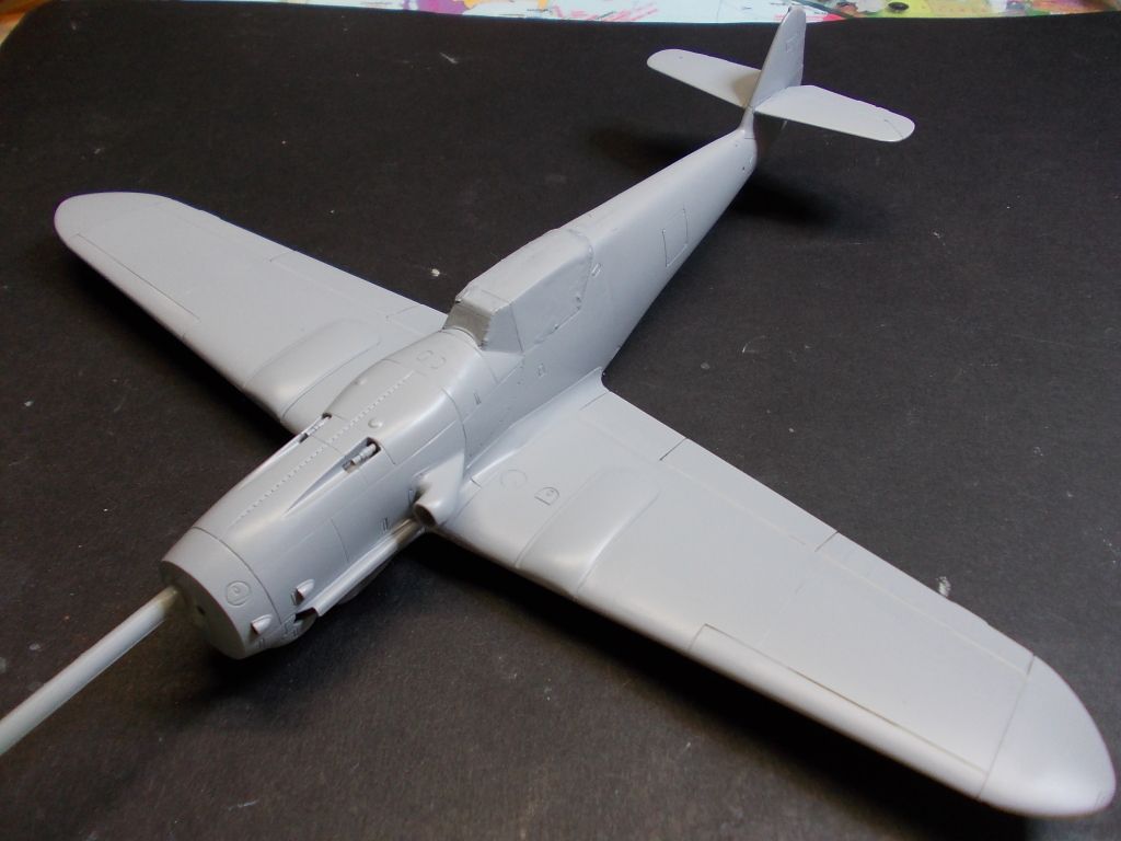

Kuba P. napisał(a):Może warto, żeby zastąpić zestawowe lufy MG 131 oraz nieco odchudzić grubość małych wlocików na osłonie zbiornika oleju i przed wydechem?
Co do luf to model miał być budżetowy i bez dodatków - takie miałem założenie. Wloty poprawione. Gołym okiem wygladają spoko ale jak spojrzałem na te zdjęcia to aż się uśmiechnąłem z politowaniem :).
Czy klapy za chłodnicami cieczy w K-4 zamykały się całkowicie czy miały taką podwójną krawędź spływu jak np. w F?

posejdon napisał(a):Czy klapy za chłodnicami cieczy w K-4 zamykały się całkowicie czy miały taką podwójną krawędź spływu jak np. w F?
Były normalne, takie jak i w G. Pojedyncza krawędź spływu.

posejdon napisał(a):A swoją drogą to co w takim układzie działo się z powietrzem wylatującym z chłodnicy? Chyba, że te klapy były całkowicie zamknięte tylko na ziemi.
Te klapy a przez to i przepływ powietrza przez chłodnice sterowany był termostatem. Napęd klap hydrauliczny. Dodatkowo położenie obu klap za chłodnicami było sprzęgnięte z położeniem klap lądowania. Przy klapach lądowania wciągniętych i zimnym silniku klapy za chłodnicą są zamknięte. Przy zimnym silniku i opuszczonych (ręcznie w każdym 109) klapach lądowania położenie klap za chłodnicą zmienia się i są one lekko rozchylone. W locie przy schowanych klapach lądowania i pełnym otwarciu klap za chłodnicami są szeroko otwarte - mniej więcej tak jak szerokie są same chłodnice. Otwarcie pełne chłodnic i wysuwanie klap zmienia ich położenie tak, że służą jako dodatkowe powierzchnie klap lądowania zachowując swoją funkcjonalność tj. zapewnienie przepływu powietrza przez chłodnice cieczy.
Dodatkowo, o czym regularnie zapominają ludzie budujący 109 F/G/K, przy otwarciu chłodnic cieczy na max opuszczają się też przednie "wargi" chłodnic, takie małe klapki u wlotu do chłodnic.

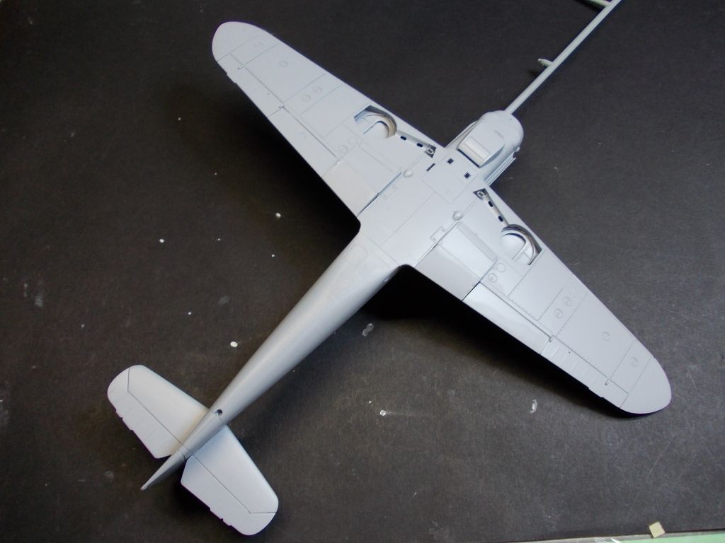

Postprzez posejdon » środa, 5 października 2011, 20:24
Witam.
Modelik dostał podkład i będę go malował. Już mam dość tego szlifowania, szpachlowania i innych robót blacharskich. Trzeba iść naprzód. Wzierniki zaworów ładowania tlenu na dolnej powierzchni skrzydeł mają zły kształt ale tak już zostanie.

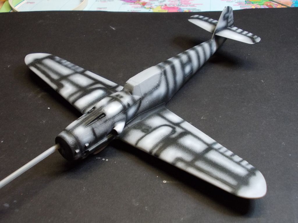

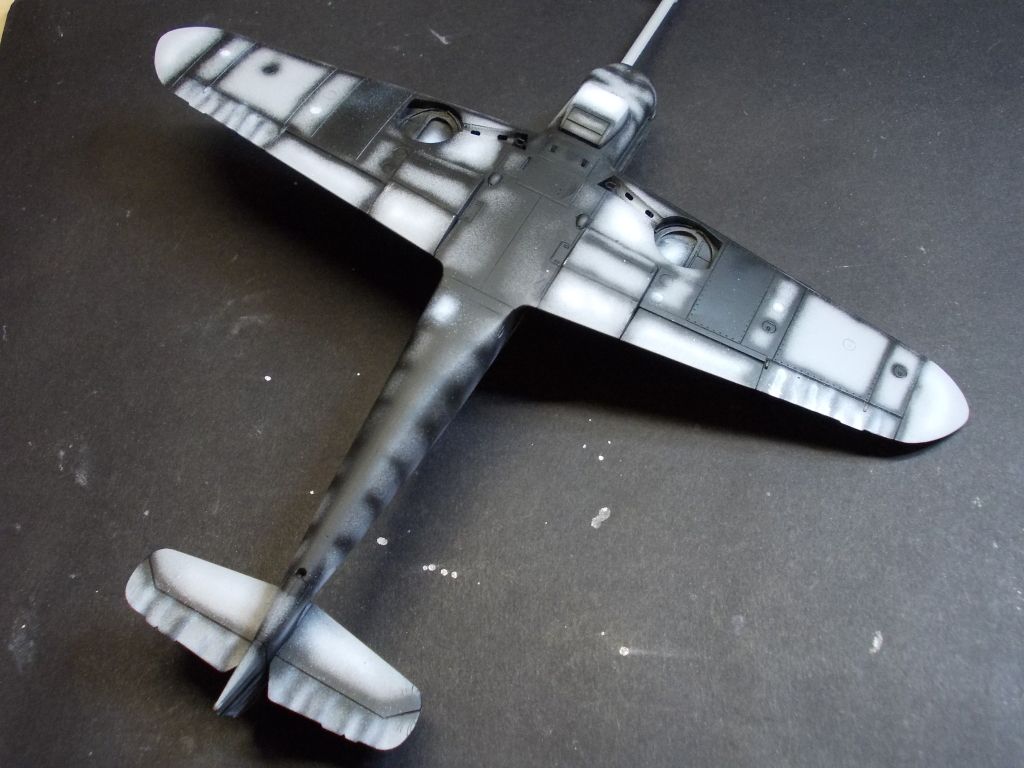

Postprzez posejdon » czwartek, 6 października 2011, 08:11
Dzień dobry.
Wstałem wcześniej i pokratkowałem co nieco :)
