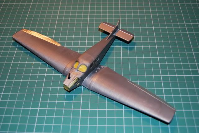

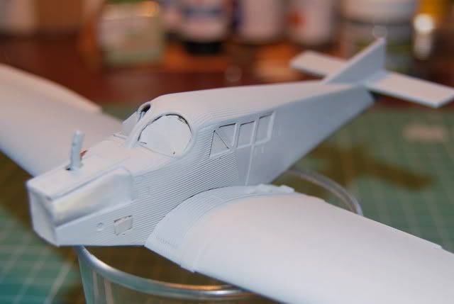

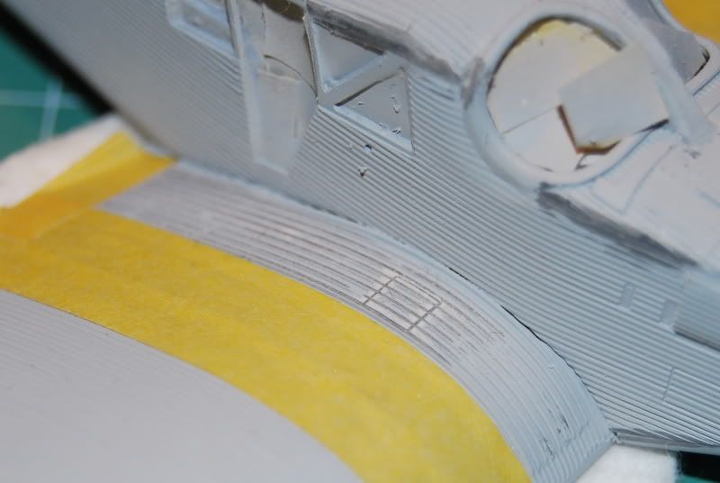

A oto kolejne postępy. Junkers zaczyna nabierać kształtów. Skleiłem główną bryłę i pociągnąłem surfacerem. Teraz pora na pozbycie się wcześniej nie zauważonych niedoskonałości. Gdybym robił kolejny raz samolot z blachą falistą chyba na wstępie zakleiłbym wszystkie powierzchnie blachy taśmą maskującą. Niestety każda kropka kleju, albo odbity paluch zostawia na strukturze brzydkie b. trudne do całkowitego usunięcia ślady.

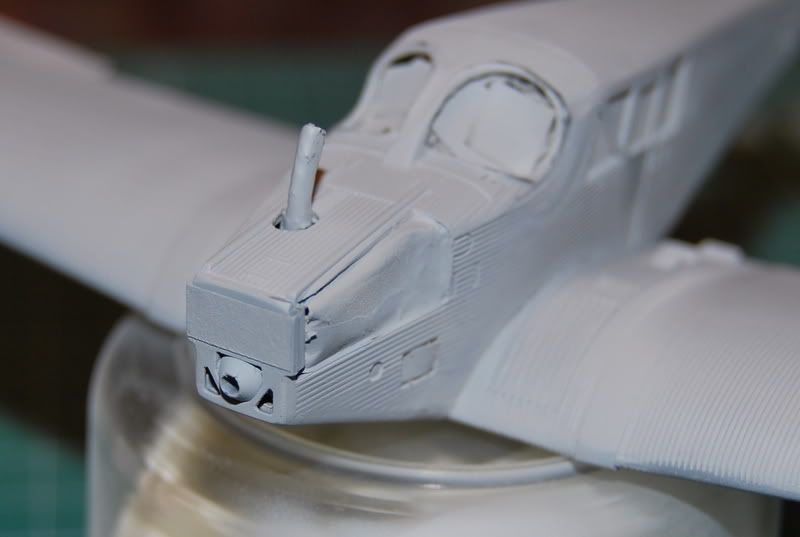

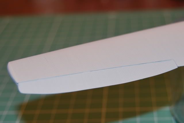

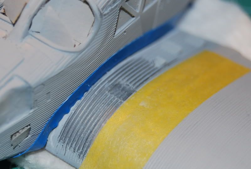

Postępy małe, bo dużo pracy zajmuje naprawianie powierzchni przed położeniem finalnej warstwy farby. Nie da się po prostu zaszpachlować i pojechać papierem ściernym.
Na chodniku przy wejściu do przedziału pasażerskiego i kabiny pilotów była jakaś pokrywa, która w rzeczywistości była wykonana z blachy falistej. Trzeba było wypiłować i wkleić z folii aluminiowej.
A tutaj wklejona i zamaskowana chłodnica.

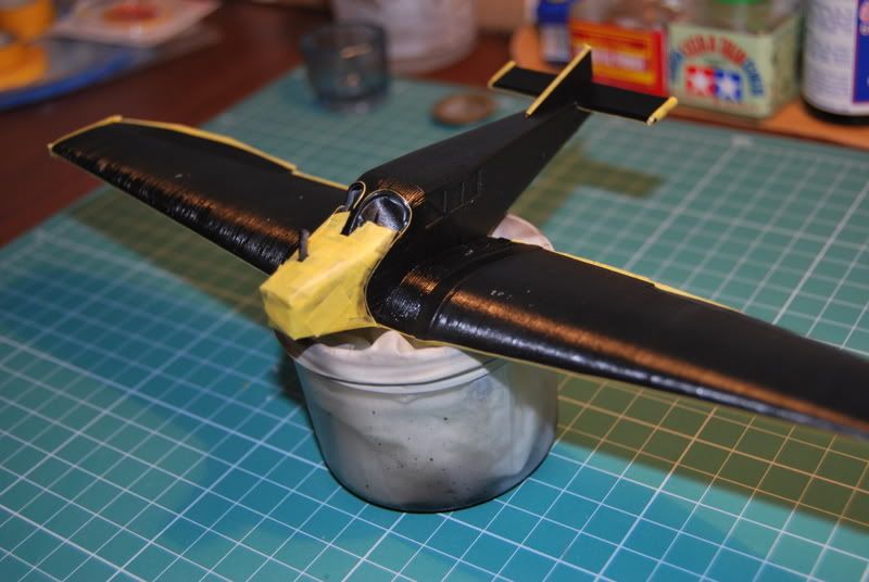

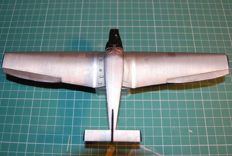

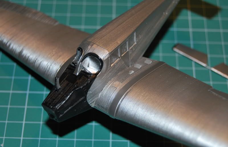

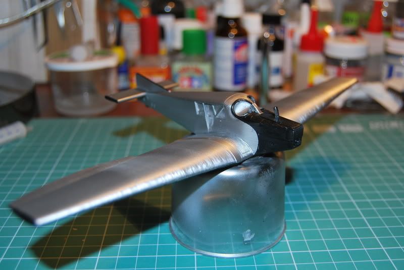

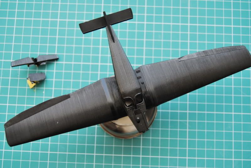

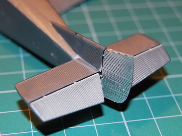

Junkers wreszcie dostał podkład pod Alclady. Pierwszy raz malowałem tym specyfikiem i nie do końca wiedziałem jak tego używać. Rozcieńczałem rozcieńczalnikiem od Gunze (110)- nie wiem czy producent zaleca rozcieńczanie. Ogólnie farba kładzie się ładnie. Jest trochę półprzeźroczysta. Nigdy do końca nie zgłębiłem techniki malowania farbami błyszczącymi, więc trochę eksperymentowałem. Może ktoś z Was mi podpowie. Czy powinienem malować:
- Jedną lub dwie grubsze warstwy w taki sposób, by farba była mokra i miała prawo się rozpłynąć (odczekując jakieś 30 min między warstwami)
- Kilka cieniutkich warstw nakładanych np co 15 min.
Moje próby wyszły następująco. W przypadku blachy falistej ciężko ocenić czy to dobry, czy kiepski efekt - metalizer pokaże :P
Teraz czeka mnie problem malowania oznaczeń. Jako, że chcę zrobić malowanie AeroLotu to muszę zrobić sobie kalki lub szablony. Czy da się znaleźć odpowiednią czcionkę. Na razie plan mam dosyć łopatologiczny. Wydrukować oznaczenia na papierze a potem wycinać je skalpelem z taśmy Tamiya. Nie wiem co zrobić z flagą i napisem P.L.L Aero Lot, bo tego raczej z taśmy nie wytnę, a z projektowaniem i drukowaniem kalkomanii nie miałem do tej pory styczności. Będę wdzięczny za wszelkie sugestie :D

Strużyn napisał(a):Nigdy do końca nie zgłębiłem techniki malowania farbami błyszczącymi, więc trochę eksperymentowałem. Może ktoś z Was mi podpowie. Czy powinienem malować:
Tak jak robią to cywile, dwa razy mgiełki, zaczynając od zagłębień, trzecia warstwa mokra, niedługo jedna po drugiej, nie potrzeba czekać.

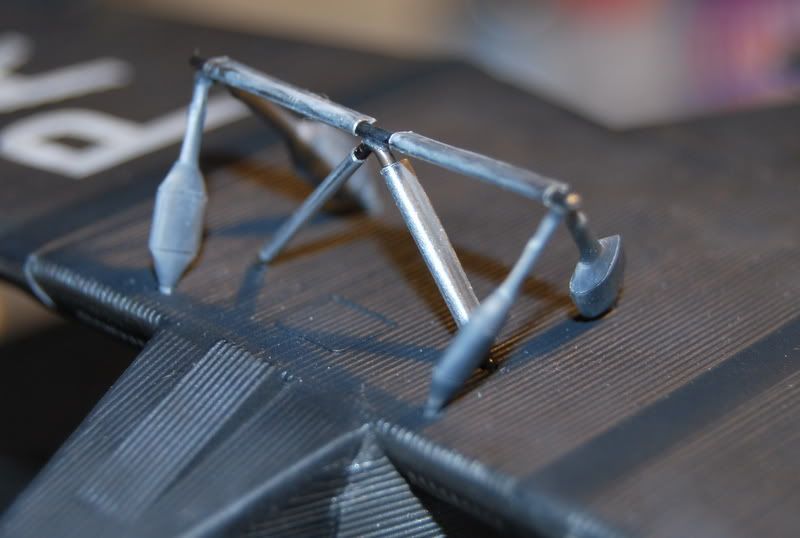

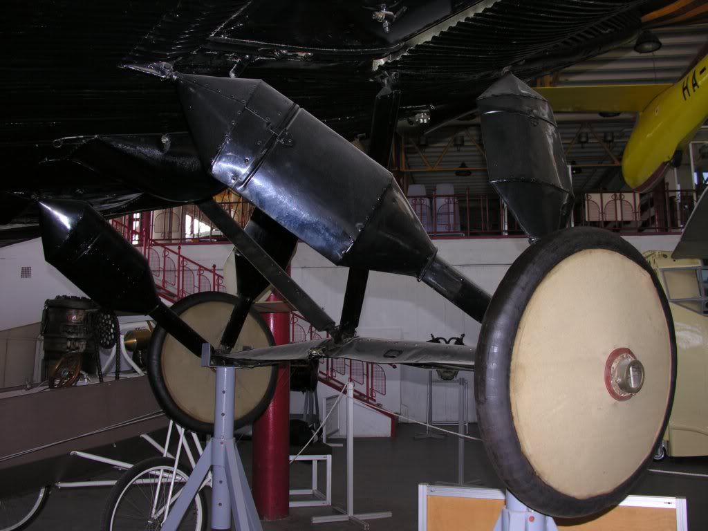

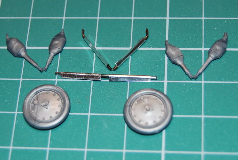

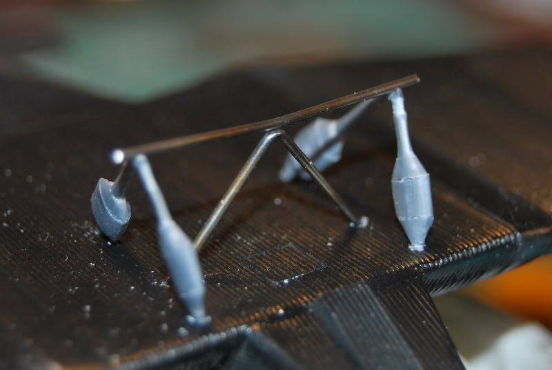

W międzyczasie, myśląc o kalkach i gdzie kupić ściereczki micromesh zacząłem pracować nad podwoziem. To zestawowe ma trochę innych kształt niż stosowane w polonikach. Trzeba trochę odchudzić element zestawowy. W oryginale wygląda to tak:

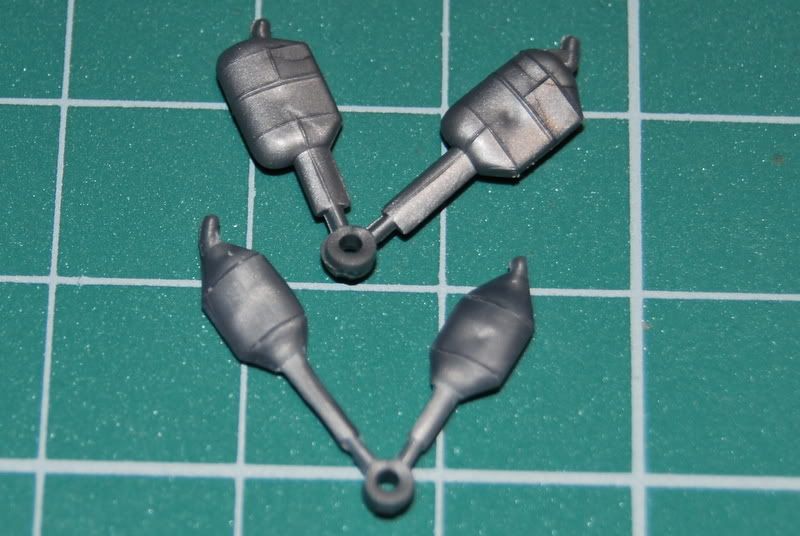

A tutaj porównanie przed i po podszlifowaniu:

Krzysiu, jeszcze jamy usadowe na amortyzatorach.
A przy projektowaniu kalkomanii weź pod uwagę skrót wynikający z ich układania się na falistej blasze.

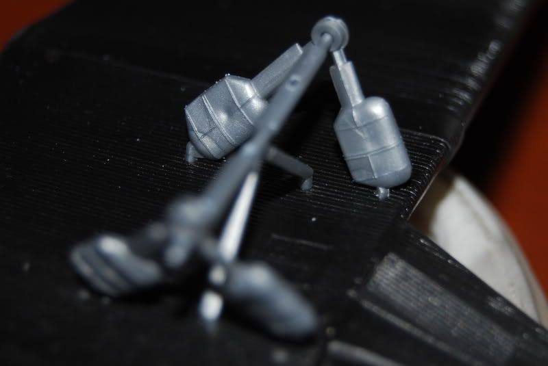

Piotrze, nie są to jamki skurczowe tylko przebarwienia srebrnego plastiku - taka jego uroda :) Jeśli chodzi o skracanie to zrobię oczywiście testy z paseczkiem taśmy maskującej.

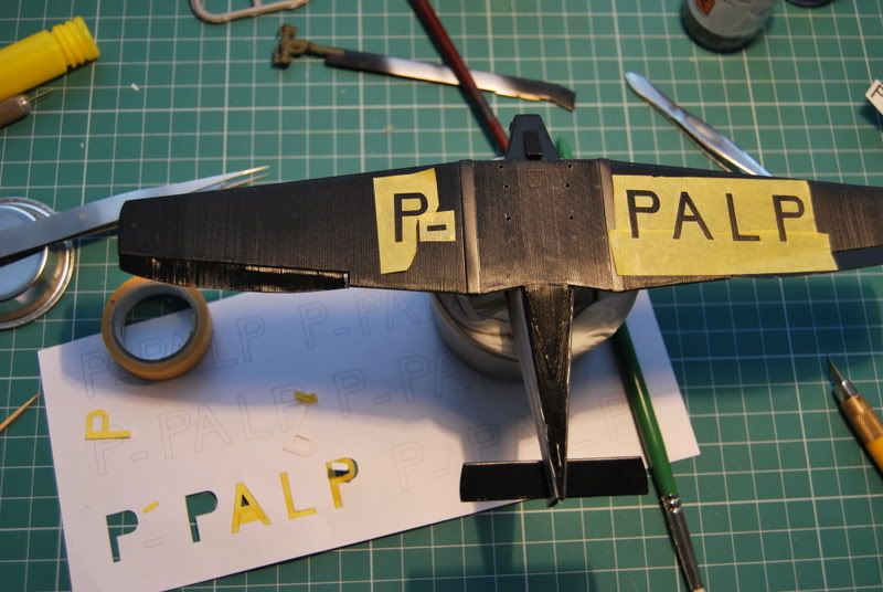

Marcin, liczyłem na Twój głos w temacie kalek. Wydaje mi się, że jednak duże litery kodowe zrobię z szablonów. Łatwo mi chyba będzie przesłonić obecny czarny kolor i potem prysnąć srebrnym. Obawiam się trochę tylko białego napisu PLL AERO LOT i biało-czerwonej flagi na ogonie. Z tego co mówiłeś niewiele drukarek drukuje na biało. Temat drukowania kalek powoli zgłębiam :)

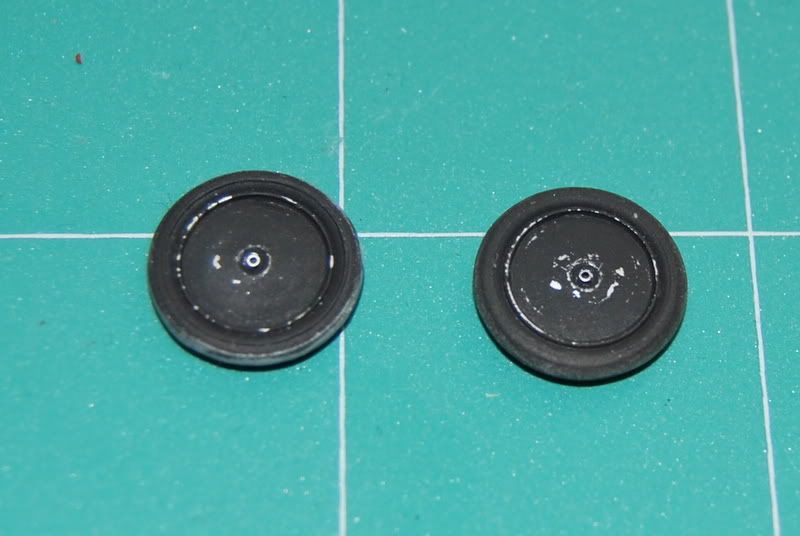

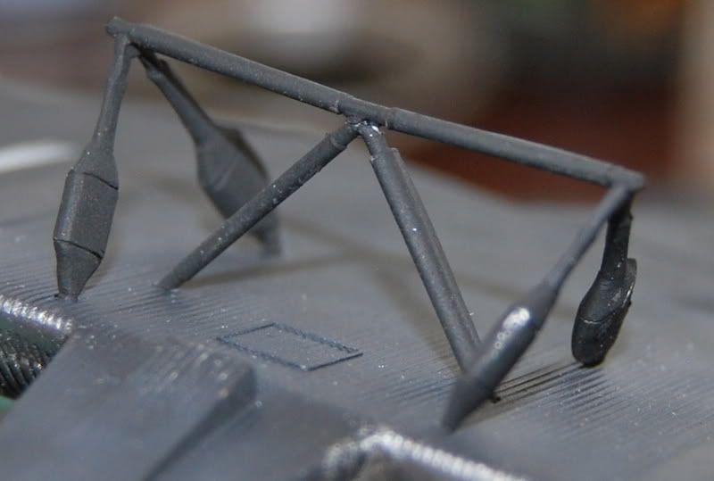

Prace nad podwoziem nadal trwają. Jest już bardziej delikatne, mam tylko nadzieję, że utrzyma model. Muszę jeszcze przeszlifować felgi kół, bo w rzeczywistości były to koła szprychowe obciągnięte płótnem.

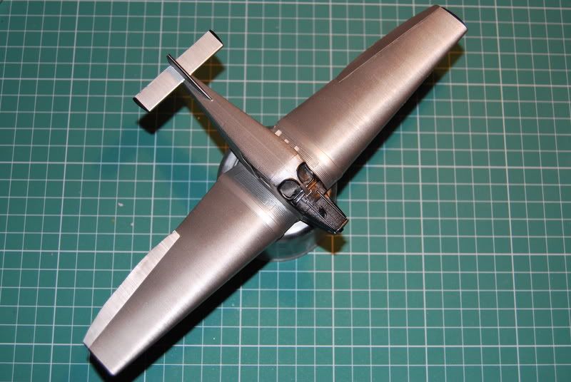

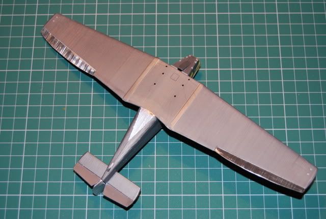

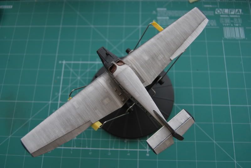

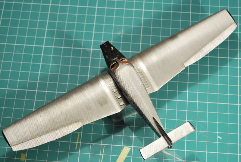

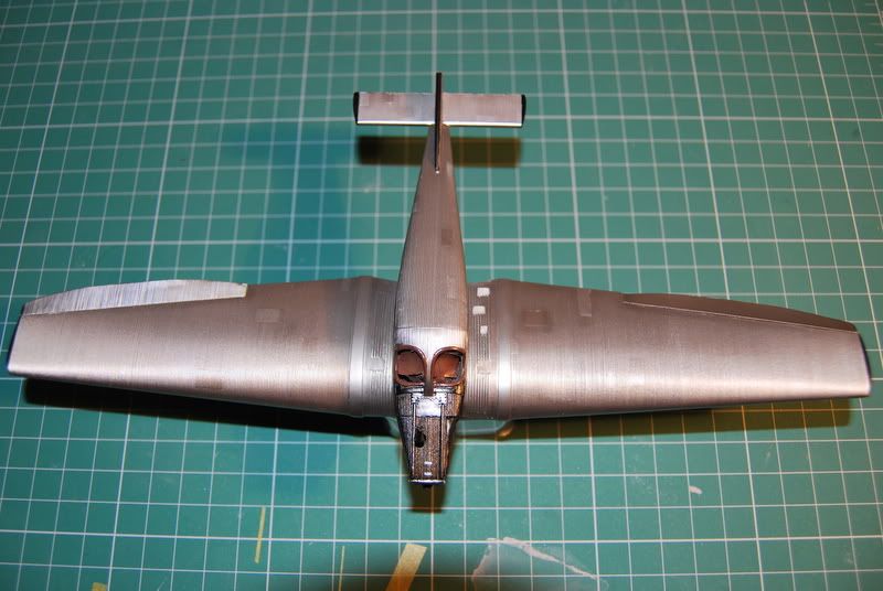

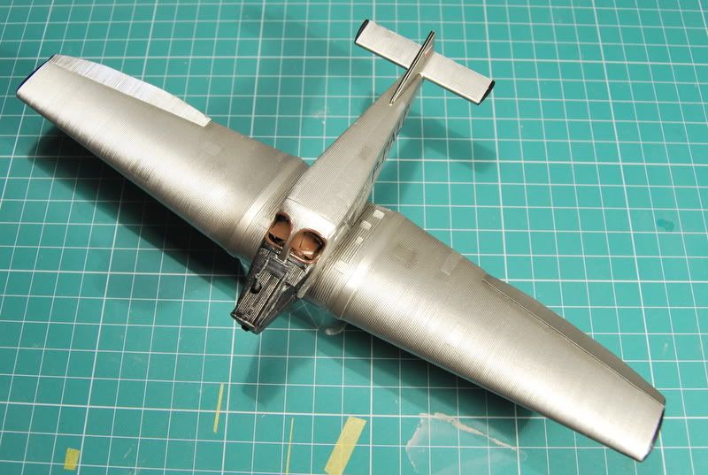

W weekend udało się prysnąć metalizerem. Wybrałem kolor Duraluminium. Zastanawiam się nad zróżnicowaniem koloru blach, aczkolwiek nie znalazłem wielu zdjęć, które dawałyby podstawę do takich działań :-/ .

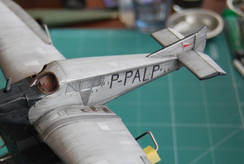

Postprzez Strużyn » poniedziałek, 5 marca 2012, 01:41

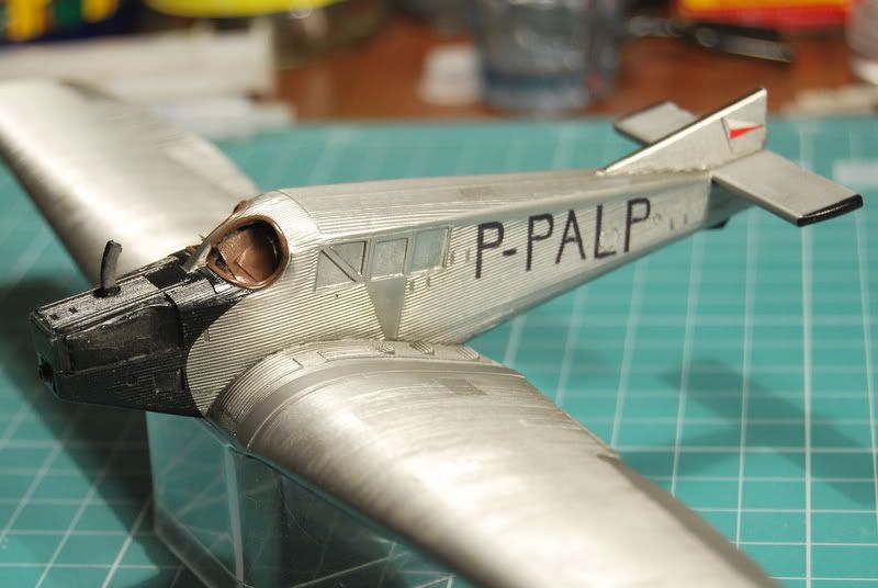

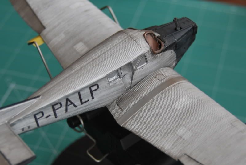

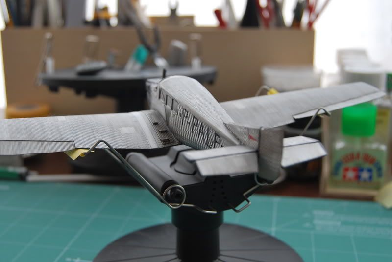

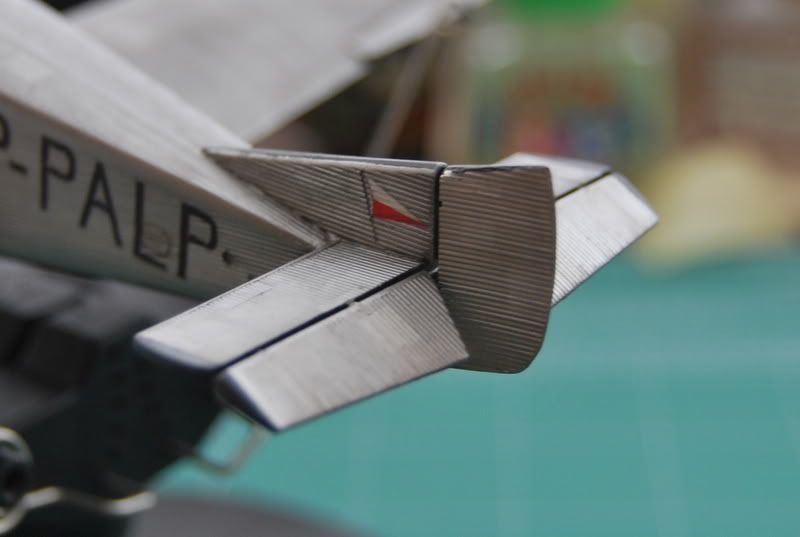

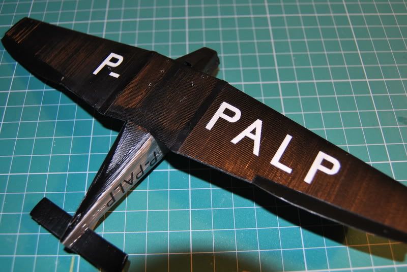

Dzięki Kay Franz'owi mogłem zacząć pracę nad oznaczeniami. Pocztą przyszły elegancko wydrukowane kalki do polskiego Junkersa. Wielkie dzięki :). Dolny numer rejestracyjny został namalowany od wyciętego ręcznie szablonu. Na tym koniec szablonowania, pozostałe numerki i chorągiewka były nakładane jako kalki. Sprawdziło się to co pisał Maciejka. Ciężko ustrzec się efektu odkurzu farby pod szablon w dołkach blachy falistej. Oprócz kalek udało mi się zrobić trochę łątek, coby urozmaicić nieco monotonną powierzchnię płatowca. Nie mam jeszcze pomysłu jak zrobić biały napis P.L.L. AEROLOT na dziobie. Na razie jedyny sposób, który z resztą również podsunął mi Kay Franz to pomalowanie kawałka pod napisem na biało i nałożenie kalki w której napis jest przeźroczysty natomiast tło jest czarne. Obawiam się, że w takiej sytuacji ciężko będzie się pozbyć schodka kalki. Może ktoś ma jakiś pomysł jak domowymi sposobami zrobić kalkę z białym napisem :?: :D

Postprzez alphard » poniedziałek, 5 marca 2012, 08:17
W niektórych miejscach - farbka pod maską troszkę pociekła, ale myślę że to nadaje modelowi tylko i wyłącznie realizmu.
Bardzo fajnie to wszystko wygląda. Jeszcze tylko jakieś zdjęcia w świetle dziennym bez lampy - bo narazie model na nich wygląda dosyć "płasko" a przecież taki nie jest.

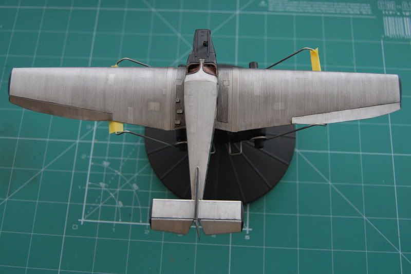

Faktycznie ze zdjęciami mam problem. Muszę kupić odpowiednie oświetlenie bo z wychodzeniem na dwór jest problem. Trochę znowu popracowałem. Udało się skleić podwozie, które oczywiście potem roztrzaskało się o podłogę. Przerobiłem lekko koła, bo te zestawowe były inne niż w polskich maszynach. Postanowiłem dodać też trochę śladów zużycia. Mam nadzieję, że nie przesadziłem :). Niektóre efekty postaram się trochę przytłumić, szczególnie obicia czarnej farby na kołach. Jako, że musiałem kupić czarną farbę akrylową przypadkowo w moje ręce wpadła farba Lifecolor. Chyba z 5-6 warstw musiałem położyć, żeby czarny pokrył :shock:.
