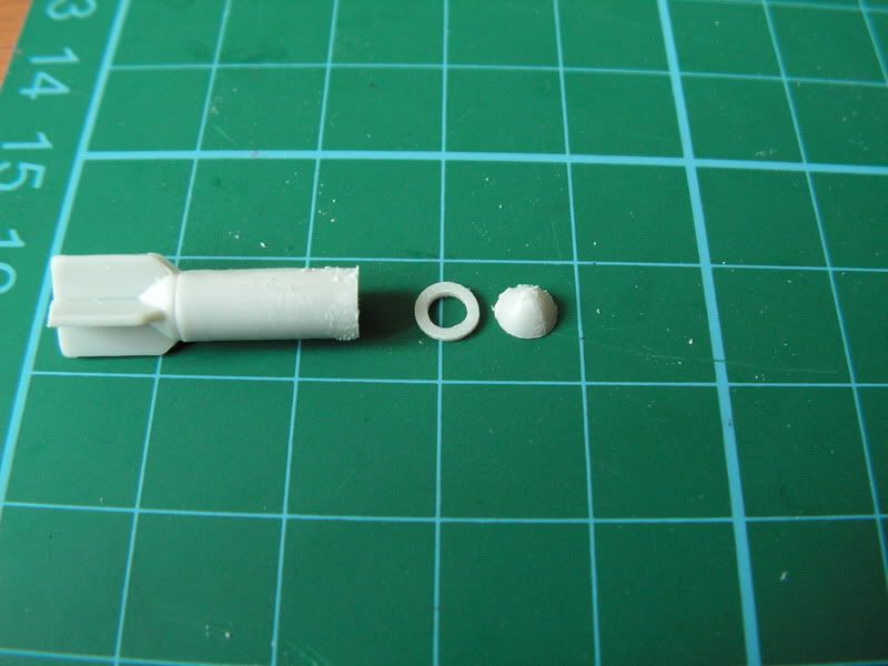

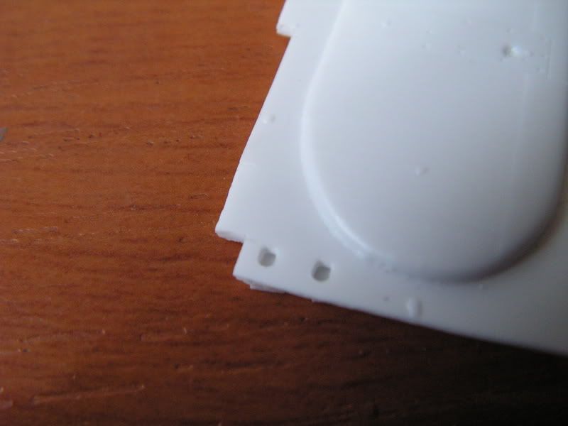

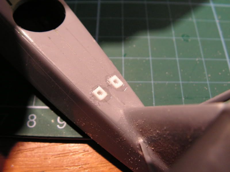

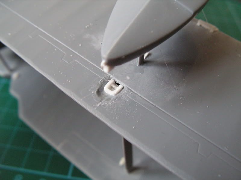

Z nowym numerem serii sobie poradzę. W zestawie kalkomanii co prawda brak jest cyfry "8" ale jest o takim samym kształcie i grubości cyfra "9" więc po prostu tu odetnę, tam odetnę i dosztukuję. Pomimo wielu wątpliwości upieram się przy tym malowaniu. Dopiero teraz zauważyłem, że nie potraktowałem nitowadłem góry kadłuba i wogóle tam niczego nie zrobiłem. Brak lecytyny w organiźmie lub spustoszenia dokonuje galopująca "czterdziestka" :mrgreen: Nadrabiam więc braki. W tyle kadłuba mają być dwa wpusty. Za późno by zrobić to prostszym sposobem więc z będzie partyzantka. Wpusty zrobiłem w miękkim plasiku pozostałym po zestawie vacu I-153. Wyjątkowo miękka materia więc łatwa do obróbki

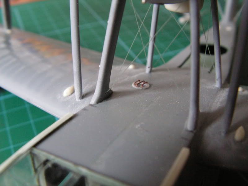

Natępnie zrobiłem otwory w kadłubie i wkleiłem wpusty. Teraz tylko obróbka..

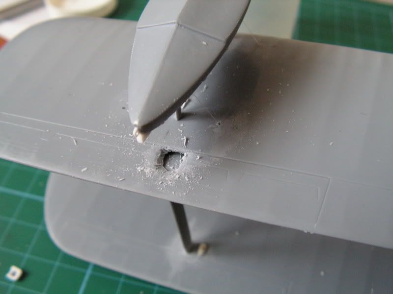

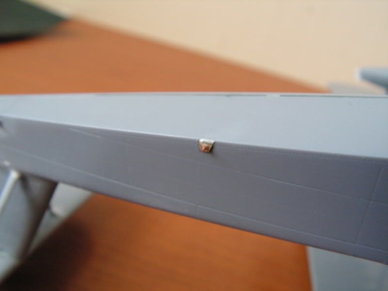

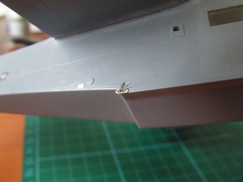

To samo mam z dolnymi zawiasami o których zapomniałem. Ta sama metoda ale większy prymitywizm wykonania
Właśnie zalałem cyjanoakrylem i czekam na obróbkę :-/
W trakcie dorobiłem górny właz, który gdzieś mi umknął na zdjęciach. Na otwór pod nim już za późno bo nie podejdę pod gondolę silnika z wiertłem. Oring zrobiłem z niewykorzystanej bomby z Hs-123 :mrgreen:
Końca nie widać... :-/

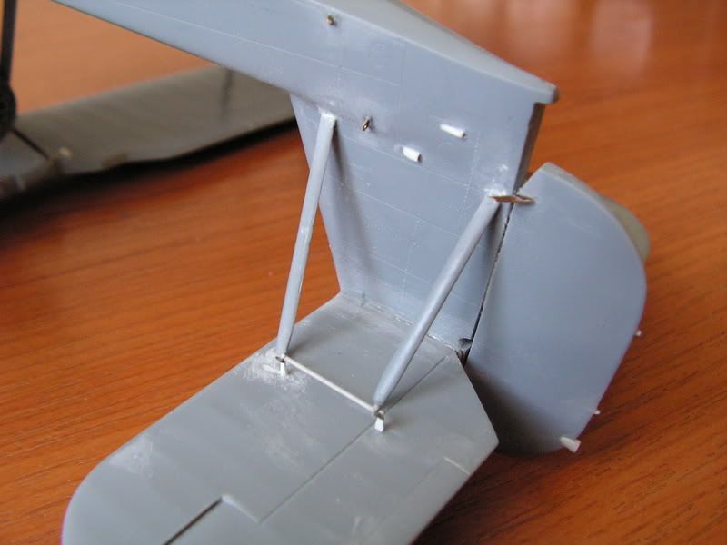

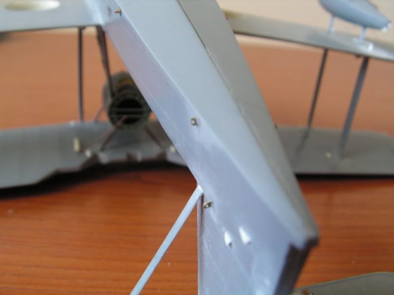

Postprzez Mariusz Jarzyna ze Szczec » poniedziałek, 19 maja 2008, 18:59
Jeżeli za częste relacje to dajcie znak. Głupio jak w domu otworzycie lodówkę a tam znowu ja :mrgreen:

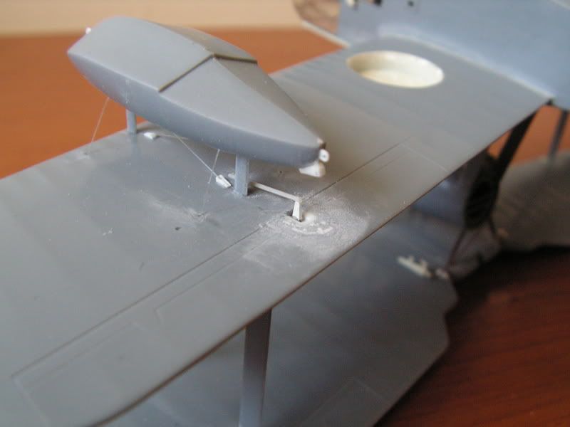

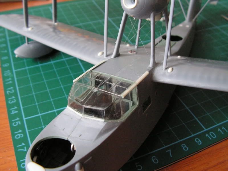

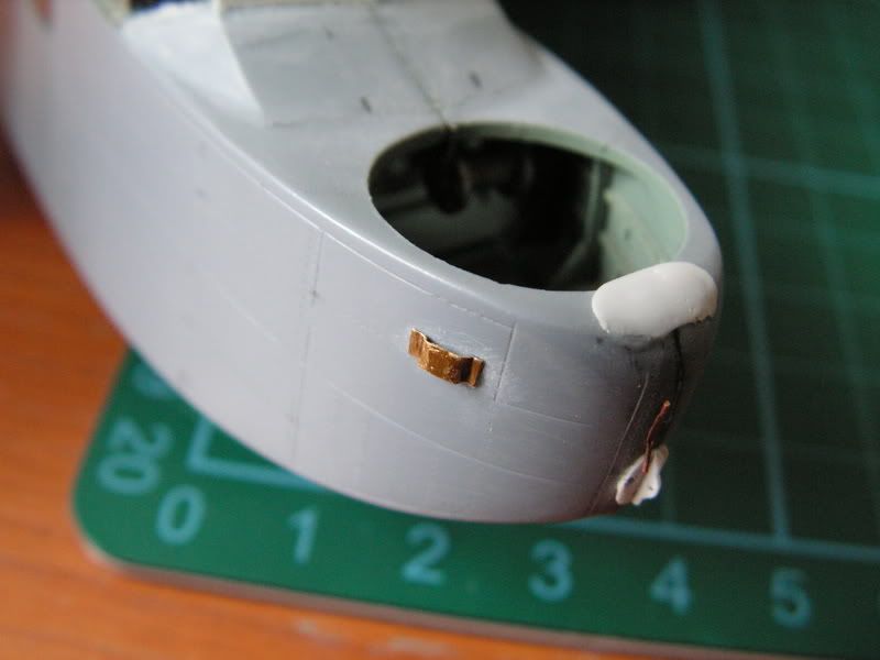

Dorabiany element już wklejony

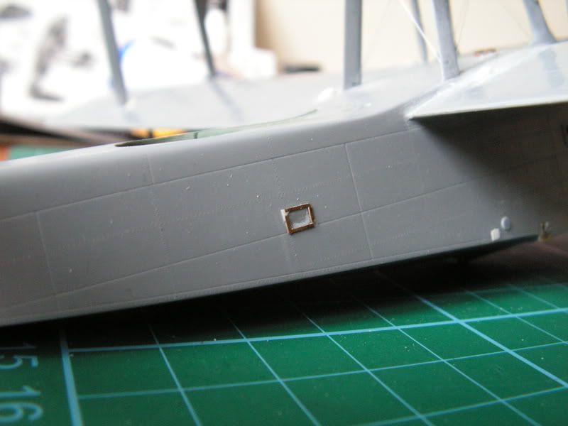

Dokleiłem prowadnice do okien. Jeszcze nigdy tak mi się grabki nie trzęsły jak przy wklejaniu tych listewek. Trzeba je niestety doszlifowywać aby trzymały linię. Do tego wkleić w lekkim uniesieniu (nie duchowym :D ) aby był widoczny rant przesuwu okna. Jaby coś się złamało w trakcie to nie ma bólu bo w zetawie jest jeszcze jedna para ;o)

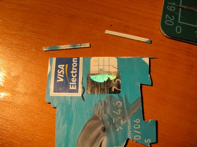

W zestawie brak jest blaszki więc trzeba sobie radzić samemu. Niestety brak mi zdolności i wiedzy Wojtka Fajgi więc zamiast trawienia wycinam, wiercę i uzupełniam plastikiem :-/

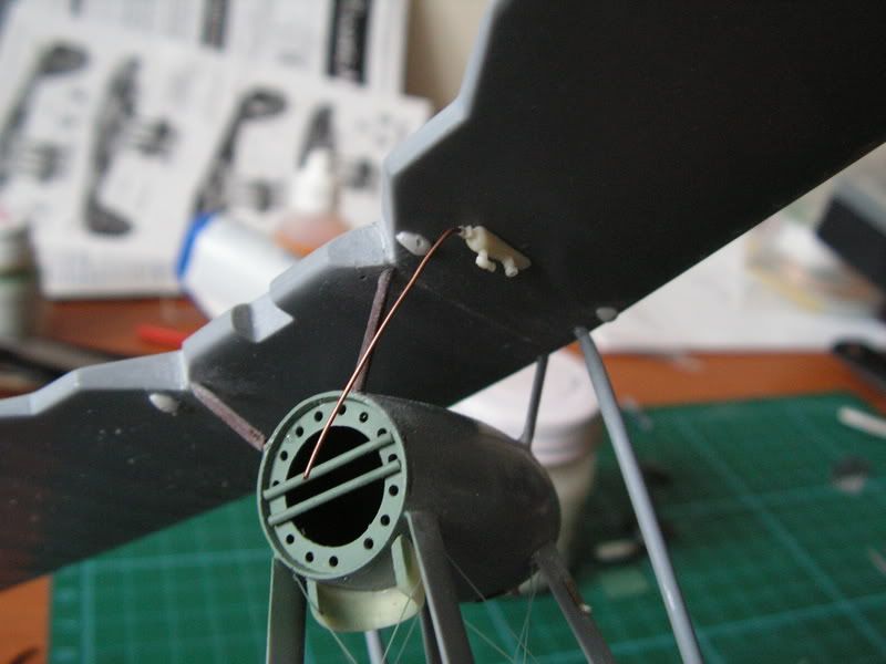

I na koniec żywiczny z zestawu zawów zbiornika paliwa z dorobionym przewodem
Zabieram się za stanowiska strzelców a później już tylko koła 8-)

Model świetny w Twoim wykonaniu Mariusz, gratuluję samozaparcia, mimo złośliwości natury (vide górny płat i naciągi) i trzymam kciuki.

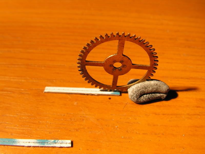

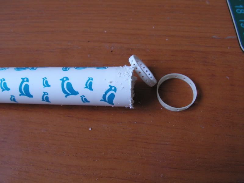

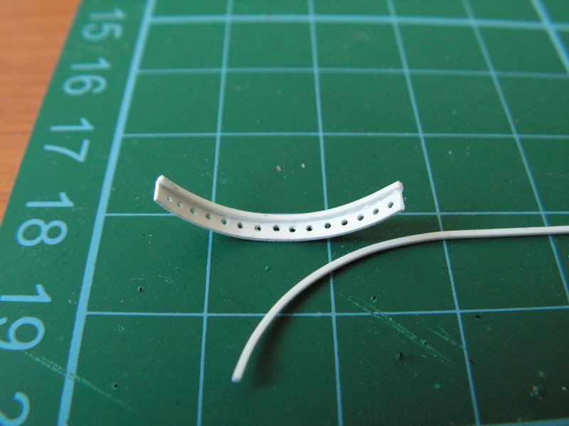

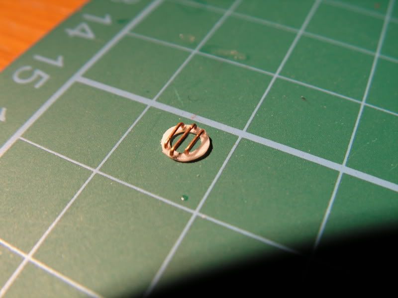

I to ma być szyna z mocowaniem karabinu? Buahahaha.. Postanowiłem przerobić nieco aby było mniejsze "buahahaha". Tradycyjnie karta bankomatowa z której wyciąłem paski. Jej plastik jest na tyle elastyczny, że się nie łamie
Następnie aby otwory były w równej odległości natrasowałem je większym trybem od dużego budzika

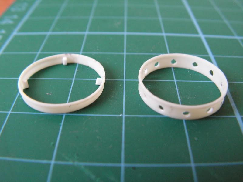

Nawierciłem otwory a ranty zrobię z profili "Plastruct'a". Tu uprzedzę odpowiedzią pytanie, które się pojawi. Tak ! Z patyczków "Plastructa" można nawet zrobić łódź powodną :D

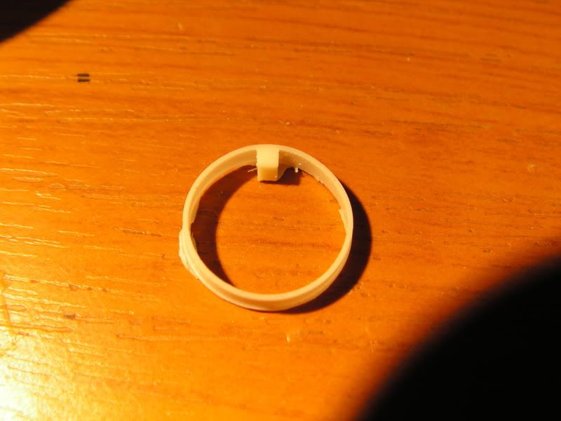

Następnie oba żywiczne okręgi dostosowałem do stanowisk tj. w przednim było szersze z otworami a z tyłu węższe bez otworów co też wypiłowałem i rozwierciłem
Wyhamowała mnie róźnica w szynach oby stanowisk t.j. z tyły półokrągła a z przodu o kształcie całego okręgu. Bałem się wymodelowania idealnego okręgu z karty więc myślałem, myślałem, zjadłem, znowu myślałem, popadłem w odrętwienie gdy nagle postanowiłem przeglądnąć zabawki syna gdzie znalazłem gruby pisak do stempelków który w miarę odpowiada średnicy otworu. Dokonałem więc przywłaszczenia i zniszczenia (na szczęście "młody" jeszcze nie czyta a jak zacznie wątek ten będzie głęgoko zakopany :mrgreen: ). Z kawałka obudowy mam zamiar wykonać tą okrągłą szynę
I to na razie na tyle :->

Niezły patent, chociaż dzieciak pewnie tak nie myśli :mrgreen: . Jak znam życie, to "młody" w pewnym momencie odnajdzie Walrusa i wykorzysta go w bitwie lotniczej - i tak koło się zamknie.

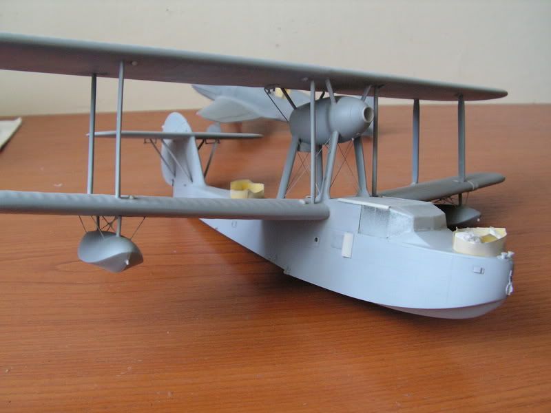

Proszę im mniej czasu do zakończenia konkursu to ruch się robi co mnie bardzo cieszy bo jest co poczytać/pooglądać. Tak wygląda po obrobieniu wpust (pewnie po Surfacerem co nieco wyjdzie do obróbki :D )

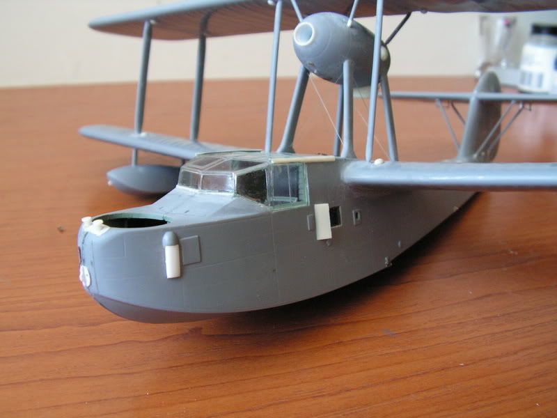

Pododawałem (chyba) ostatnie detale takie, któreych palcami podczas dalszej obróbki nie ułamię
No i na całość poszedł Surfacer
W oddali widać odstawionego D-520, którego też przy okazji "odświerzyłem" :D
Czy też tak macie, że im bliżej końca tym tęskniej błądzi wzrok po następnych pudełkach ? 8-)

Mariusz Jarzyna ze Szczec napisał(a):Czy też tak macie, że im bliżej końca tym tęskniej błądzi wzrok po następnych pudełkach ?
Pewnie że tak. Właśnie wycinam z ramek P-47D Razorback :mrgreen:
A co do Twojego Walrusa - aż ciężko uwierzyć że z takiego topornego modelu robisz porządną mini replikę prawdziwego samolotu. Czekam na kolejne odcinki :!:
