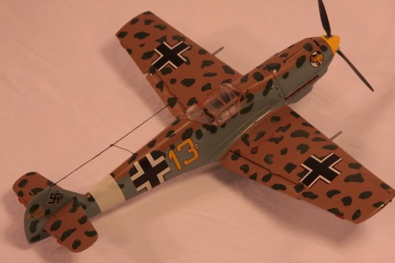

Postprzez Michał U. » środa, 5 listopada 2008, 16:49
Nie wiem czy ci ten kolor będzie odpowiadał, ale ja malowałem to Pactrą A24. Zdjęcie troche przekłamuje kolory. Obrazek

Re: Bf 109 E-4 Trop 1/48 Hasegawa
Postprzez Daniel iceman Gronowski » środa, 5 listopada 2008, 20:03
Mój kolor Gunze jest zbliżony do Twojego. Potrzebuję raczej taki odcień jak na tym ładnym Emilu :arrow:
W grę wchodzi Tamiya albo Testors.
