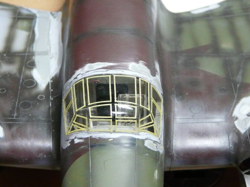

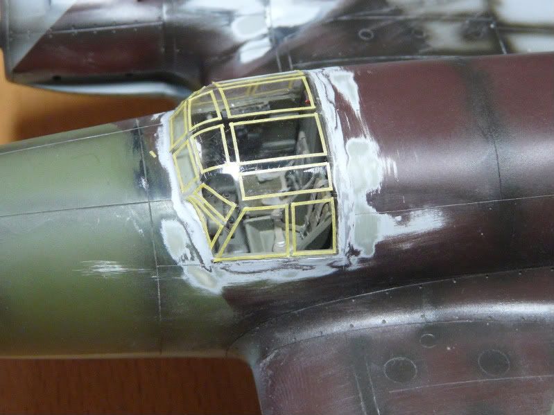

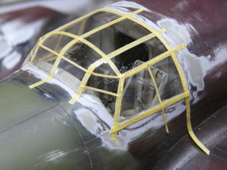

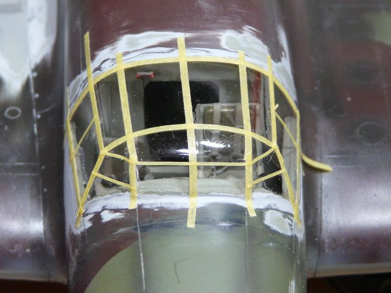

Udało mi się odzyskać osłonę kabiny pilotów, zmyłem resztki farby i po kąpieli w sidoluksie osłona odzyskała dawny blask. Zabrałem się więc za ponowne maskowanie. Na początek za pomocą taśmy AIZU o szerokości 1mm i 0,3mm nakleiłem ramki.
Wbrałem taki sposób ze względu na łatwość dokonywania wszelkich poprawek, co na całkowicie gładkiej owiewce ma duże znaczenie. Następnie elementy które mają pozostać przezroczyste wykleiłem wokół krawędzi taśmą 0,3mm. Po zdjęciu pierwotnie naklejonych ramek otrzymałem zarys okienek.
Teraz trzeba wypełnić je maskolem, dokonać kilku niezbędnych poprawek i można będzie zabrać się za malowanie. Mam tylko nadzieję, że obędzie sie już bez wypadków. Trzeba wreszcie skończyć ten model.

dareksommerfeld napisał(a):Następnie elementy które mają pozostać przezroczyste wykleiłem wokół krawędzi taśmą 0,3mm. Po zdjęciu pierwotnie naklejonych ramek otrzymałem zarys okienek.
Aaa, takie buty. Patrząc na pierwsze zdjęcie zacząłem się zastanawiać - o co chodzi? :)

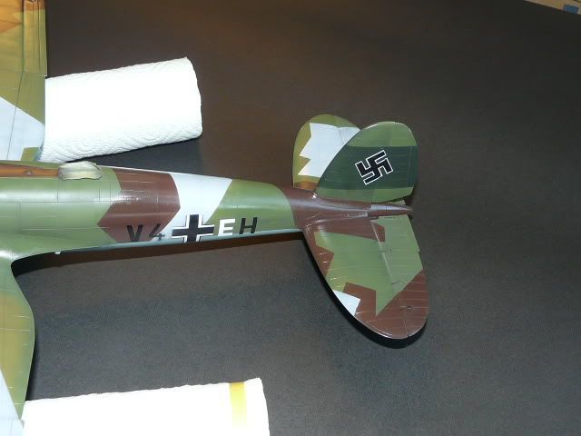

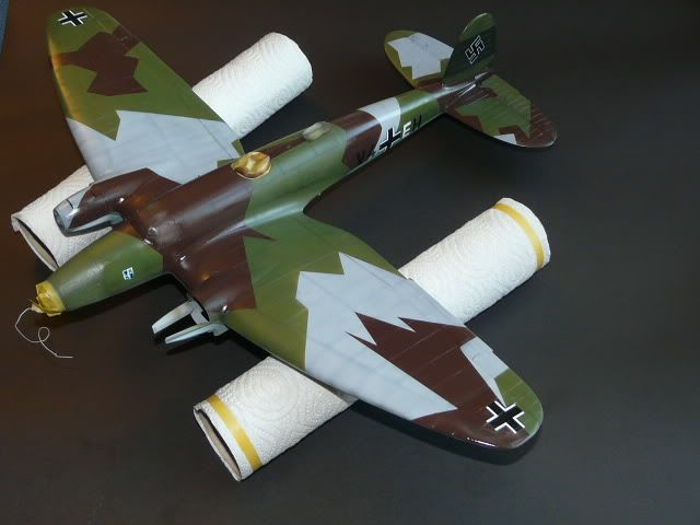

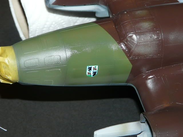

Czas na kolejną odsłonę żmudnych prac nad kawałkiem plastiku. W tej chwili model jest już po ostatnich poprawkach malarskich. Jasne że znalazłem jeszcze kilka miejsc do poprawy, ale stwierdziłem że z odległości 5 cm będę go podziwiał tylko ja, więc tak już zostaje. Po ponownym nałożeniu presazadingu cały model został na nowo pomalowany.
Po raz pierwszy malowalem też wszystkie oznaczenia z użyciem szablonów. Jestem śrenio zadowolony, może dlatego że szablony wycinalem samodzielnie na podstawie kserokopii kalkomanii i w kilku miejscach maski nieco się rozjechały. Najwięcej poprawek wymagały swastyki na stateczniku pionowym. Dość dlugo zastanawiałem się co zrobić w miejscu czerwonej flagi na usterzeniu pionowym. Jak doczytalem się, elementy czerwone zostały przed rozpoczęciem działań wojennych przeciwko Polsce zamalowane jednym z kolorów kamuflażu, natomiast producent kalkomanii w instrukcji każe to miejsce zamalować na ciemno zielono. Tak też uczyniłem. Niestety zdjęć samolotów z KG 1 z wrzesnia 39 jest bardzo mało i są nienajlepszej jakości. Tak umalowałem i tak zostawię, chyba że gdzieś znajdzie się jakaś fotografia która wywróci wszystko do góry nogami.
Jedyna kalkomania to godło KG 1, uznałem że tego nie wymaluję.
Teraz jeszcze pomaluję na błyszcząco dół kadłuba a następnie zapuszczę delikatnie linie podziałowe. Pierwotnie miałem zamiar tego nie robić, ale z powodu dużego kontrastu między kolorami kamuflażu, uzyskanie jednolitego efektu malowania z preszadingiem jest dla mnie nieosiągalne.

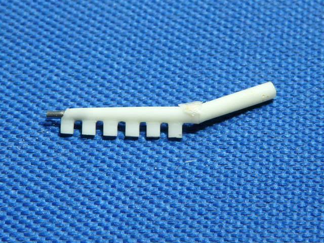

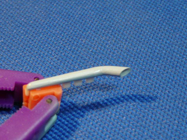

W ramach zmiany tematu podłubałem nieco przy rurach wydechowych.

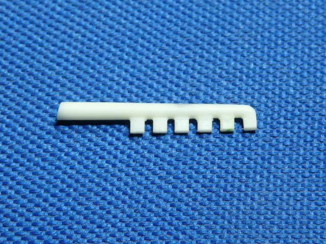

Tak wygląda odlew półfabrykatu mojego projektu

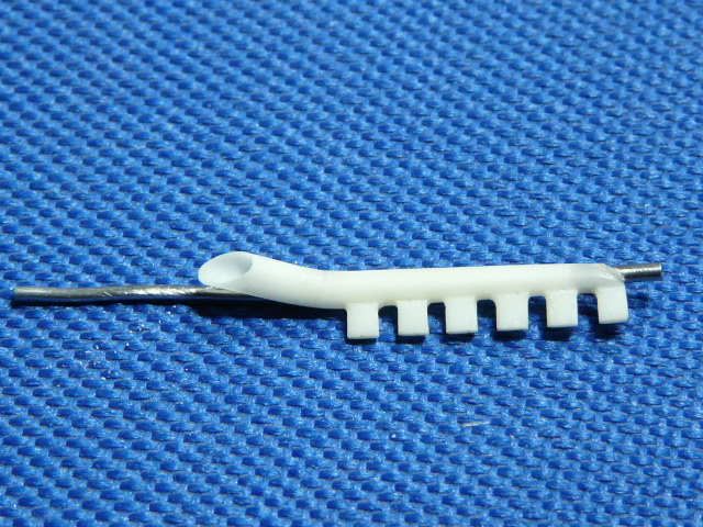

W odpowiednim miejscu końcówkę rury przyciąłem i przykleiłem pod odpowiednim kątem

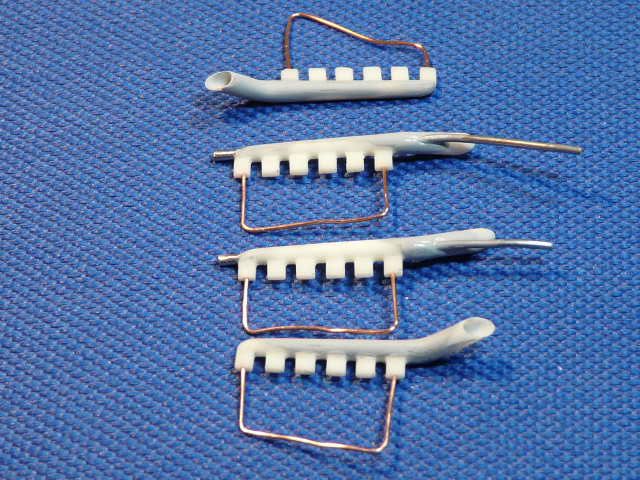

Z kawałka igły lekarskiej i drutu cynowego dorobiłeminstalację ogrzewania powietrza, ale nie mogę doczytać do czego wykorzystywano owo ciepłe powietrze
Miejsce łączenia odciętego fragmenty rury zalałem obficie surfacerem żeby maksymalnie zniwelować kanciaste połączenie
Teraz wydechy poczekają na malowanie
Efekty pracy będą najlepiej widoczne po malowaniu, ale mam nadzieję że poprawek już nie będzie. Po pomalowaniu mam zamiar zostawic po kawałku drutu tak żeby pozostałości posłużyły jako pomoc przy montażu.

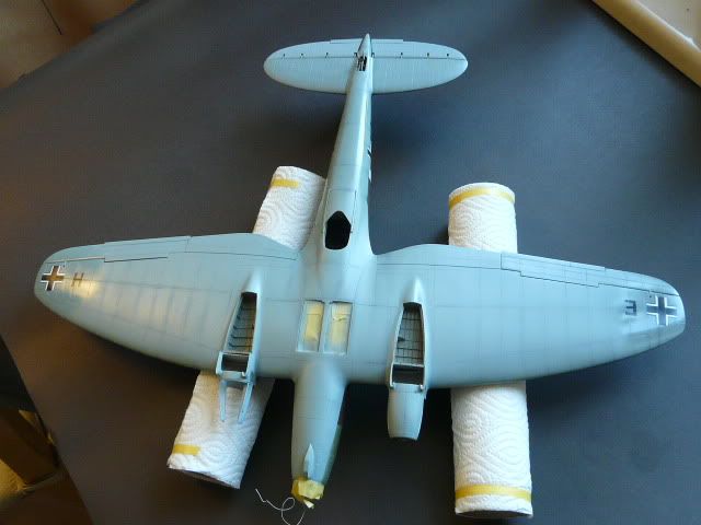

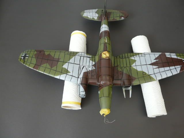

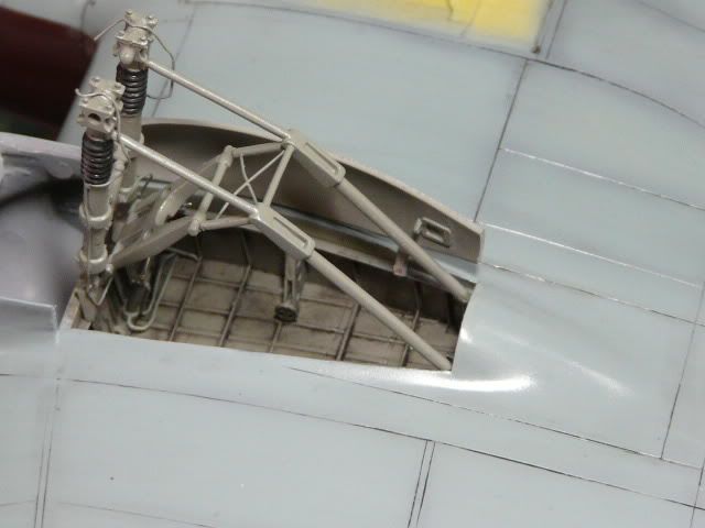

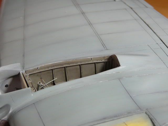

Postprzez dareksommerfeld » poniedziałek, 18 października 2010, 13:10

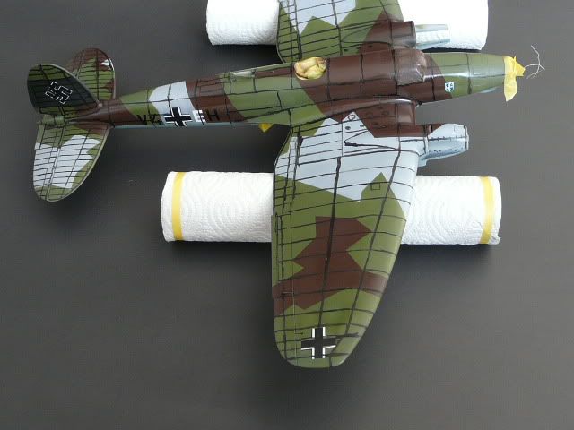

Prace mozolnie, ale posuwają się do przodu. Postanowiłem zaczernić linie podziału. Wybrałem najstarszą metodę jaką znam, czyli pomalowałem pędzelkiem wszystkie linie na czarno bardzo rzadką farbą.
Następnie przy użyciu wacików i ręczników papierowych starłem nadmiar farby zgodnie z kierunkiem przepływu strug powietrza, aby uzyskać dodatkowy efekt. No i jak to zwykle, okazało się że muszę wykonać trochę poprawek ze względu na nierówną głębokość linii podziałowych. Z niektórych cała farba została wytarta. Jak skończę to nie omieszkam się pochwalić.

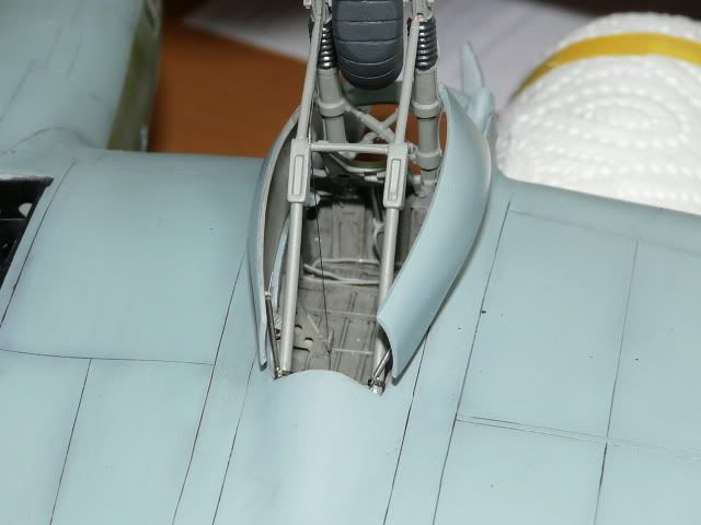

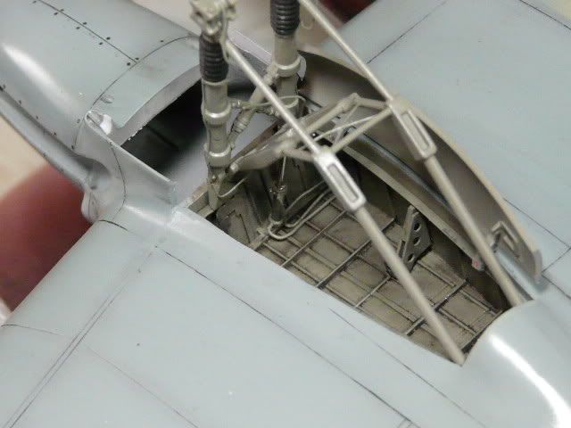

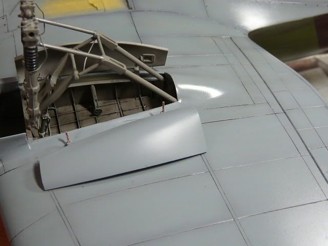

Żeby trochę odpocząć od nanoszenia efektów malarskich powalczyłem z podwoziem.
Wszystko przymierzone na sucho a golenie podwozia przed brudzeniem.

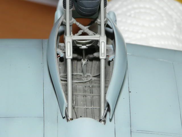

W celu ułatwienia montażu osłon podwozia wkleiłem druciki ustalające, a we wnękach nawierciłem otworki.
Dorobiłem również osłonę kółka ogonowego.
Mam nadzieję, że do końca tygodnia stanie na własnych nogach.
Miłego oglądania.

Re: He 111E Monogram 1/48

Nie przejmowałbym się tymi nieregularnościami w zaczernieniu linii podziału - na moje oko dodaje to naturalności temu efektowi.

Postprzez dareksommerfeld » piątek, 29 października 2010, 20:25
Witam wszystkich.
Bardzo dziękuję za miłe komentaże.
Prac ciąg dalszy, niestety nie udało się zrobić zdjęć po zdjęciu masek a to dlatego że jeszcze nie dorobiłem się zestawu do fotografowania, a światło teraz marne. Może w przyszłym tygodniu, jak będę pracował wieczorem uda się upolować dobre warunki.

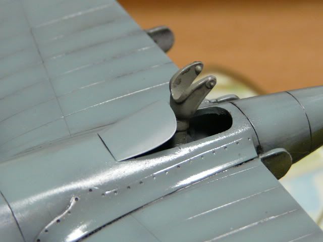

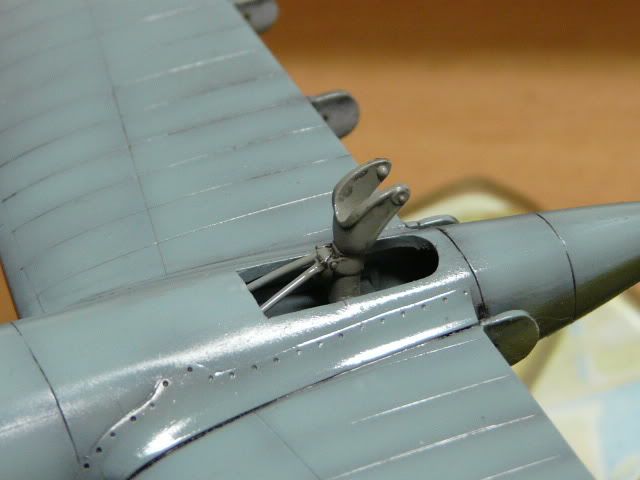

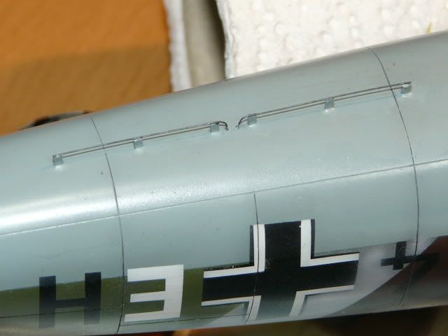

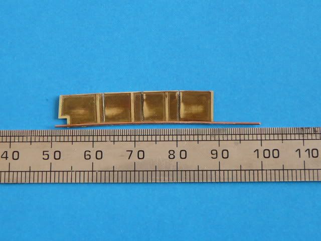

Trochę poracowałem nad drzwiami komory bombowej. Porozcinałem poszczególne segmenty (Eduard zrobił drzwi w jednym kawałku) i przylutowałem kawałek drutu jako element zawiasu. Wstępnie dopasowałem też drzwi do krzywizny kadłuba. Jeszcze będę musiał dodać kilka detali, ale już coś widać.

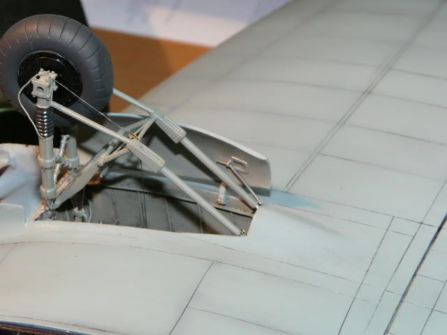

Udało mi sie również dorobić linkę ręcznego wciągania podwozia oraz dorobić popychacze mechanizmu zamykania oslon.
Udało mi się również dorobić antenę pod kadłubem, niestety nie pamiętam do jakiego FUG'a była wykorzystywana.
Na zdjęciach widać, że koła są włożone troche koślawo, ale one jeszcze będą klejone we właściwej pozycji.
To tyle na chwilę obecną.
Darek
Postprzez Pawel Burchard » sobota, 30 października 2010, 13:38
Koła, a ściślej felgi są troszkę nie teges ;) W zestawie Monogramu są koła do późniejszych wersji He 111 H.
p.
