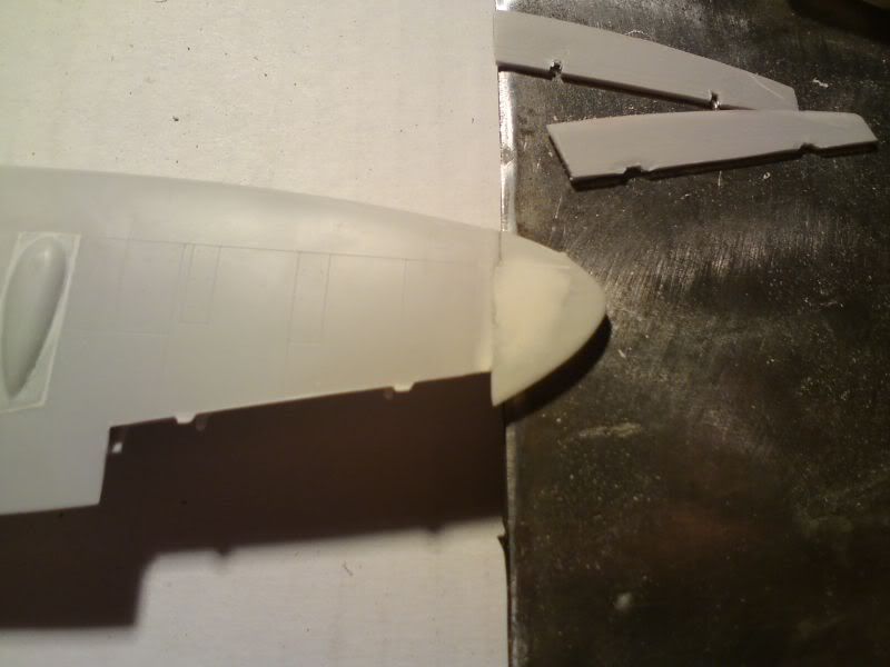

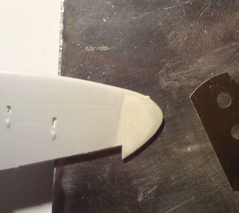

Żeby nikt nie sugerował, że nic nie robię to pokazuje, że jednak robię. Wszystkie końcówki płatów są wypolerowane i na nowo przeryte, choć na pewno wrócę do tego tematu po pierwszym gruntowaniu. Na razie z tą częścią skrzydeł mam luz...
(zdjęcia zrobione telefonem komórkowym...)

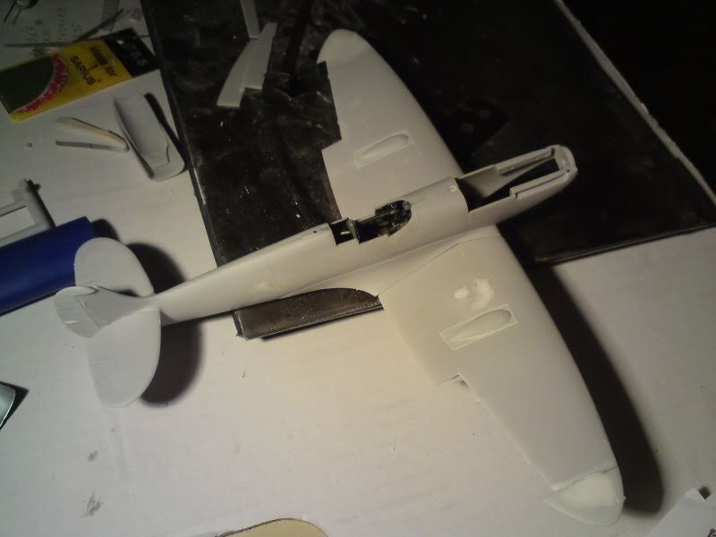

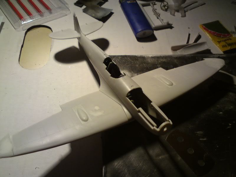

Zrobiłem wstępne przymiarki kadłuba i skrzydeł. Co ciekawe nie musiałem rozszerzać kadłuba tak jak prezentował to Bret Green na Hyperscale, wprost przeciwnie - musiałem spiłować trochę szerokość owiewek na przejściu skrzydło-kadłub. Wieczorem będę sklejał i szpachlował połączenia. Niestety sporo tego będzie od spodu w tylnej części łączenia skrzydła z kadłubem....
Usterzenie przyklejone tymczasowo: ster kierunku na patafixie. Stabilizatory na zdjęciu podchodzą z zestawu Airfixa, ale będę je zamieniał na Aeroclubowe. Przylepiłem je coby tylko geometrię było łatwiej osiągnąć.

Jest na odwrót...na jednym z moich zdjęć powyżej widać wielki uskok na krawędzi...na przykład na tym:
Podłubałem nieco w necie od rana i parę rzeczy mi się już powyjaśniało i poukładało w łepetynie.
Do przeróbki dochodzi jeszcze jedna rzecz: pomiędzy lotką a klapą powinien być taki nieruchomy kawałek skrzydła oddzielający je od siebie. Airfix tego nie zrobił, trzeba zatem będzie rzeźbić. Widać to na zdjęciach z lotkami w pozycji "w dół" patrząc w kierunku kadłuba.

No przecież masz właśnie górę krótszą. Po cięciwie, znaczy.
