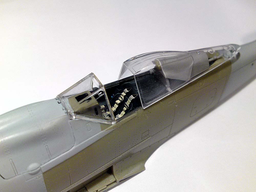

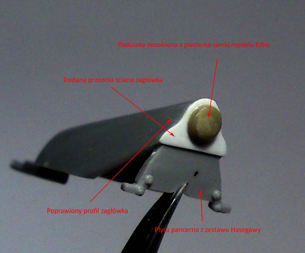

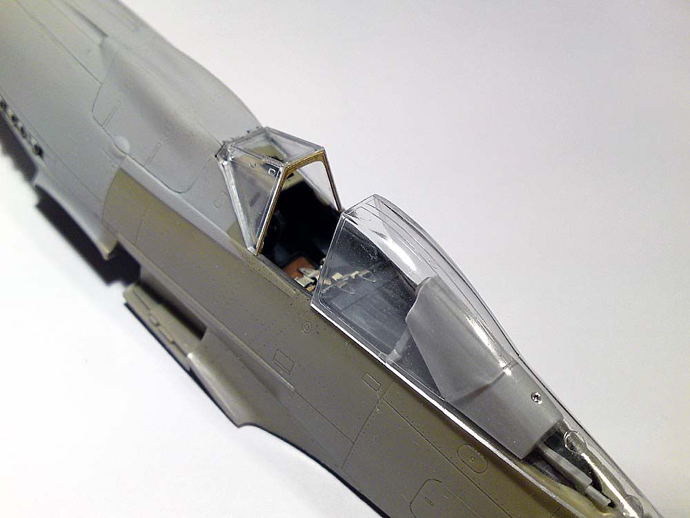

Zgodnie z zapowiedzią, dziś wrzucam poprawiony zespół osłony kabiny wraz z opancerzeniem chroniącym głowę pilota.
Zdecydowałem się na podebranie elementów z modelu Hasegawy. Osłona jest tam bardzo ładna, lepsza jak ta z Dragona a sama płyta ma ładnie zrobione elementy mocujące płytę do ram osłony. Chodzi o to, że odsuwając się ramy osłony się zwężały, przez co zmieniał się poprzeczny przekrój całej osłony. Wynika to z kształtu kadłuba w którym umieszczono prowadnice osłony. Żeby było to możliwe, płyta była mocowana za pośrednictwem dwóch wahliwie umieszczonych blaszek. Hasegawa to fajnie zrobiła.
Sama konstrukcja kozła przeciwkapotażowego była taka, że płyta wchodziła POD przednią ścianę kozła. Musiałem dorobić odpowiedni uskok na płycie oraz mocno przemodelować kształt płyty. Musiało być widać, że płyta ma nieco inny obrys jak ściana kozła. Na koniec dorobiłem poduszkę i w zasadzie gotowe. Poduszkę nieco przyszlifuję przed samym malowaniem i tyle.
Tak to wygląda gołe w powiększeniu i po ustawieniu na swoim miejscu:

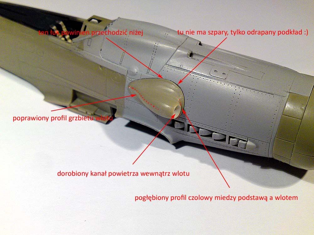

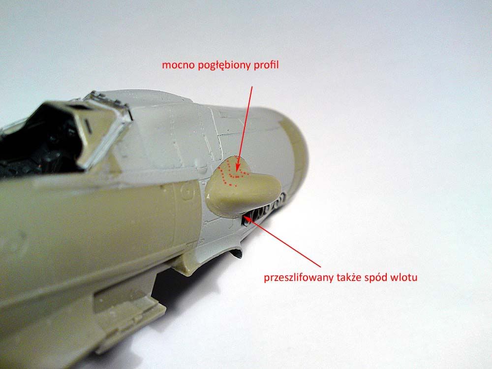

Brak aktualizacji od piątku jest wynikiem całkowitego pochłonięcia tematem wlotu powietrza do sprężarki. Niby proste - wlot to wlot a jednak wcięło mnie na 4 dni.
Przede wszystkim wlot Eduarda jest niepoprawny. Nie dodaję żadnego ozdobnika do tego stwierdzenia, bo to przecież norma, że Eduard nie przyłożył się do tematu. Umówmy się, że od teraz jak coś będzie OK i nie będzie wymagało poprawki to ja to naświetlę. Z reguły jest źle. I wlot jest źle.
Wlot z zestawu jest zbyt nadmuchany, podstawa jest zbyt wydatna, za mocno wypukła. Sam profil elementu w rzucie z boku jest też zbyt wypukły. Do tego wszystkiego obrys podstawy wlotu u góry jest poprowadzony za wysoko.
Z początku myślałem, żeby przerobić wlot Dragona, ale po przerzuceniu kilkuset zdjęć Fw 190 D-9 doszedłem do wniosku, że zestawowy wlot da się odratować. Poprawiłem jego kształty i dodałem kanał wewnętrzny wlotu.
Tak to wygląda po obróbce pilnikami i papierem:
Dwie rzeczy zostawiłem tak, jak są - obrys łuku podstawy u góry oraz brak spawów. Nie wiem, czy poprawię ten łuk, to trzeba dosłownie o pół milimetra opuścić (tak wiem, śmiesznie brzmi) ale tu nie o te 0,5 mm chodzi a o widoczoną krzywiznę łuku. Zobaczę, jak się rano obudzę i mnie nie odrzuci to łuk zostaje.
Druga sprawa to spawy. Wlot był stalowy i jego wierzchnie poszycie spawane było z trzech formowanych elementów. Próbowałem zrobić stosowaną z powodzeniem w moich Panzerach metodą spawy ale coś, co w 1:35 oddaje dobrze chamski spaw stali pancernej to w 1:48 nie do końca wygląda jak wyszlifowany spawik cieniutkiej stali.
cdn:)
ps - temat wlotu jest bardziej fascynujący, niż można by sądzić. Kształt i wykonanie wytłoczek wlotu różni się odrobinę na różnych maszynach. Nie jest to dziwne, biorąc pod uwagę zwyczaje niemieckiej produkcji z tych ostatnich miesięcy wojny. Mnogość poddostawców, rotacja zapasów etc. Najfajniejsze jest, że można próbować wymyślić jak ten wlot powinien wyglądać w danym okresie lub u konkretnego producenta...
Dory są fajne.

Postprzez siara1939 » środa, 6 kwietnia 2011, 00:43
Kuba- a moze dwa paski tasmy Tamiya przyklejone obok siebie ze szparka i zadka szpachlowka?
Robilem takie spawy w 1/72 i wychodzi bardzo dobrze i rowno.

Postprzez Kuba P. » środa, 6 kwietnia 2011, 08:40
No też o tym myślałem, zobaczę jak to będzie się prezentowało.

Postprzez MIRO » środa, 6 kwietnia 2011, 11:47
A może natnij przebieg tych spawów i w powstałą szczelinę wklej aberowską cynę 0,25 mm. Jest mięciutka jak kaczuszka, więc można nawet pokusić się o wygniecenie faktury spawu. Ja to kiedyś testowałem i wychodzi całkiem nieźle.
A te 0,5 mm to popraw, bo Kurt się w grobie przewróci :mrgreen:

Postprzez Kuba P. » środa, 6 kwietnia 2011, 20:12
Kurt ruht im Gott. Nie przeszkadzajmy mu. A co do cyny, ja próbowałem jeszcze cieńsze pręciki rozciągniętej ramki i są zbyt wyraźne te spawy. To naprawdę jest niuans i malutka, choć fajna rzecz. Cyna 0,25 byłaby grubo za gruba.
Pomyślę co z tym zrobić, jak wymyślę to zrobię.

MIRO napisał(a):Ja to kiedyś testowałem i wychodzi całkiem nieźle.
Na modelu samolotu w skali 1/48? W rzeczywistym samolocie musialby to byc monstrualny spaw o szerokosci 12mm!
