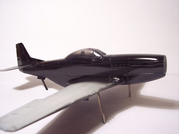

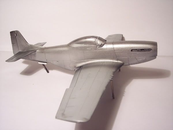

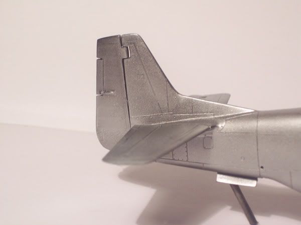

Zaczeło się od nałożenia czarnego błyszczącego humbrola. Założyłem że 6h schnięcia, tak jak jest napisane na puszce wystarczy...
... nałożyłem alclada i zobaczyłem że 6h nie wystarczyło - alclad zważył się na powierzchni humbrola...
... więc nie pozostało mi nic innego jak ...
Zmyć świeżo nałożone farby :mrgreen: :mrgreen: :mrgreen:
Jutro surfacer, czarny humbrol i 24h schnięcia
Pozdrowka,
Lukasz

No 6h to chyba u nich w fabryce :mrgreen:
Zostaw przynajmniej na dobę, kolejnego zmycia modelu przez ciebie mogę nie wytrzymać nerwowo :lol:

Postprzez erkamo » sobota, 24 maja 2008, 20:48
Pieknie!
Po malu zaczyna to byc podrecznik pt. "Jak unikac i likwidowac bledy w malowaniu modeli" ;o)

Postprzez Darek Trzeciak » sobota, 24 maja 2008, 21:02
LukaszS napisał(a):... więc nie pozostało mi nic innego jak ...
Łukasz, jeśli do "mycia" modelu używasz zmywacza Wamodu to weź "pozor" - bo plastik staje się kruchy po dłuższym z nim kontakcie - tyle z autopsji :(
Pozdrawiam Darek
Darek Trzeciak
Posty: 2216
Lokalizacja: EPWA
Re: P-51D - Tamiya - 1:48 - standard
Postprzez Daniel-Martola » sobota, 24 maja 2008, 21:06
Dokładnie. Mało tego linie i detale mogą ci poznikać.
Daniel-Martola
Posty: 1225
Postprzez Jacek Bzunek » sobota, 24 maja 2008, 21:17
Czas schnięcia-6h dotyczy zewnętrznej czyli po tym czasie można model bez stresu trzymać w łapskach ale nie traktować Alcadem. Spokojnie poczekałbym 2 dni.
Postprzez piotr dmitruk » sobota, 24 maja 2008, 21:25
Daniel-Martola napisał(a):No 6h to chyba u nich w fabryce :mrgreen:
Pod Alclada conajmniej 2-3 dni!!!
Ale jaki to Alclad?, Zwróć uwagę, że nie wszystkie daje się na czarną emalię !
Ostatnio edytowano sobota, 24 maja 2008, 21:49 przez piotr dmitruk, łącznie edytowano 1 raz
Posty: 10563
Postprzez Darek Trzeciak » sobota, 24 maja 2008, 21:27
Daniel-Martola napisał(a):Dokładnie. Mało tego linie i detale mogą ci poznikać.
Z tym się nie spotkałem. Ale Spitfire ICM-u którego potraktowałem zmywaczem w pewnym momencie przełamał mi się w pół :x
Pozdrawiam Darek
