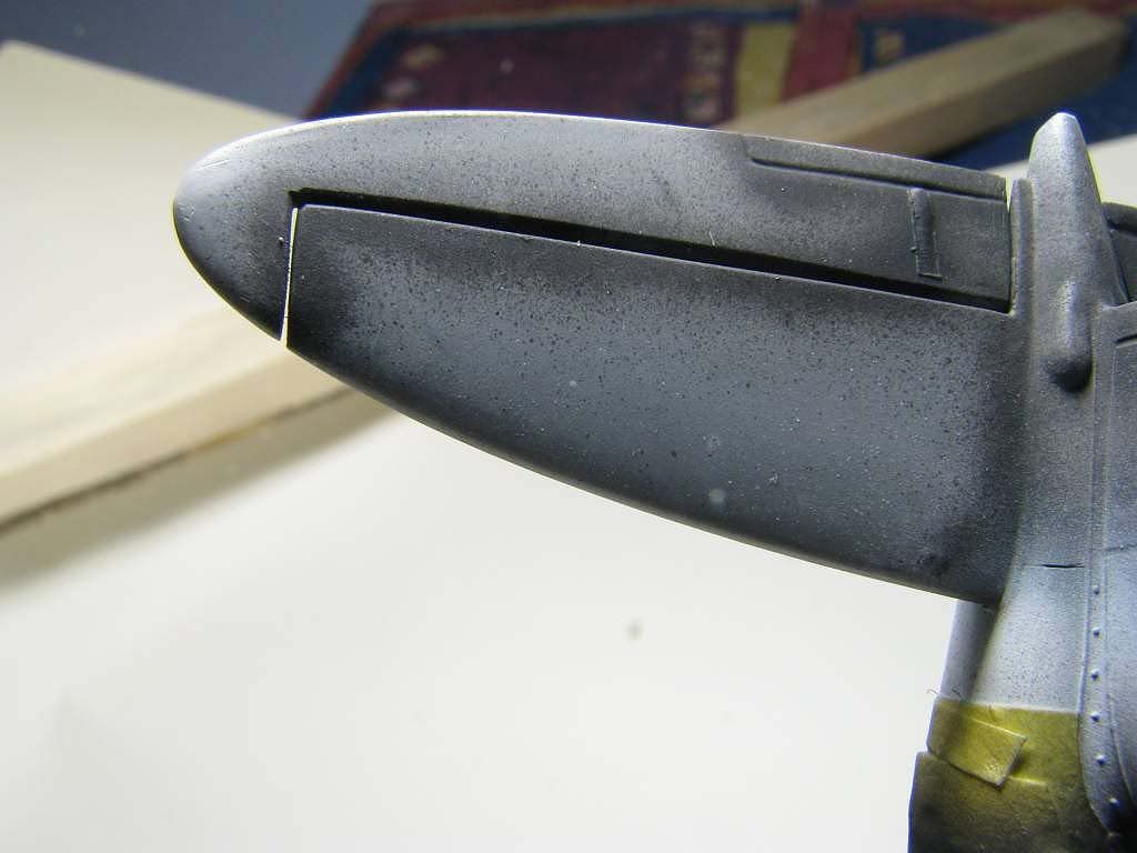

Postprzez Przemek - MaXus » niedziela, 30 stycznia 2011, 03:11
Pierwszy raz wykonywałem preshading, więc mnie trochę poniosło z intensywnością:
Przemek - MaXus
Posty: 964
Dołączył(a): środa, 19 września 2007, 14:11
Lokalizacja: dolnośląskie
Re: De Havilland Mosquito XVIII - Airfix 1/72
Postprzez Aleksander » niedziela, 30 stycznia 2011, 07:28
Przemek - MaXus napisał(a): mnie trochę poniosło z intensywnością:
Tym się nie przejmuj - kolorem właściwym możesz to potem odpowiednio stonować!
