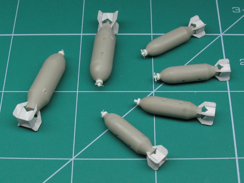

Ale że wpadła mi w ręce ramka z bombami - niech będą na razie bomby. Zawsze coś ;o)

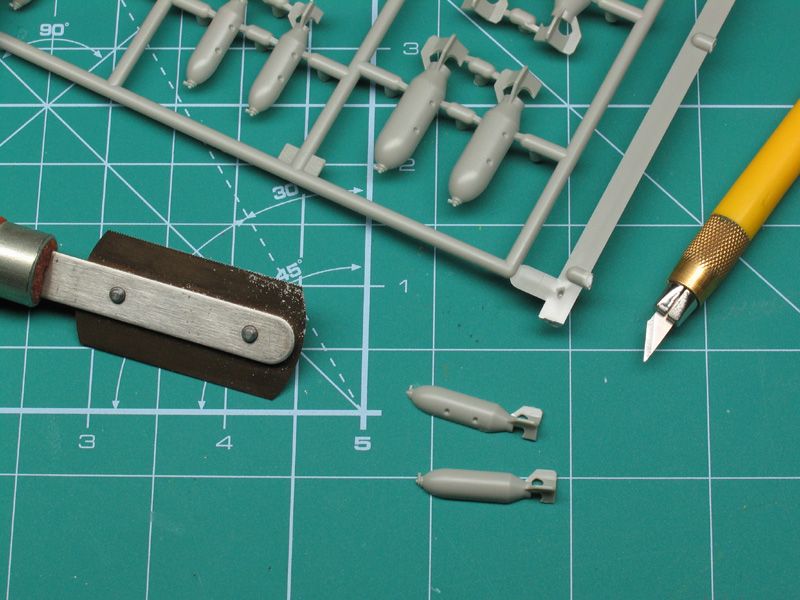

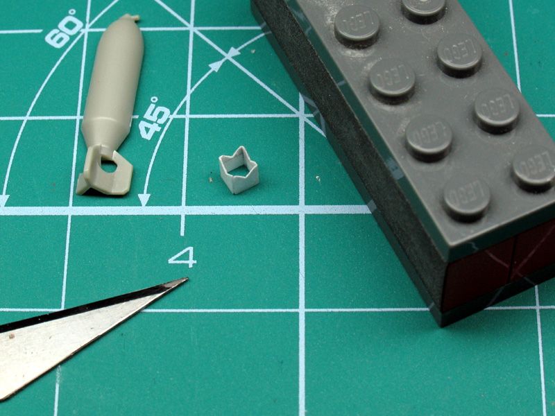

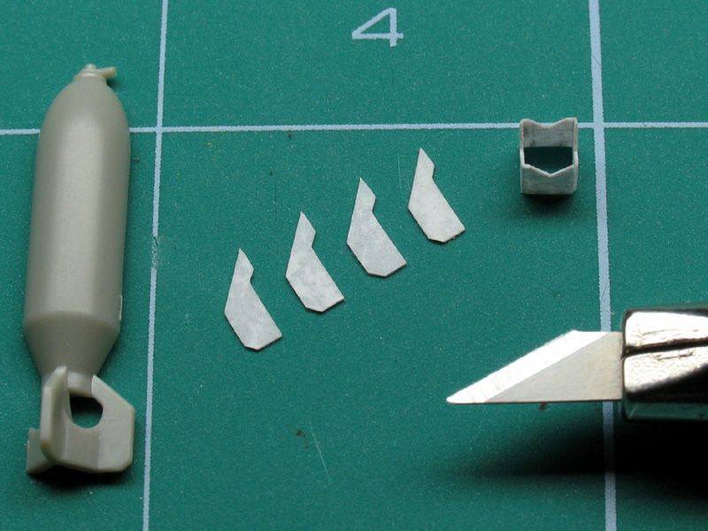

Już na etapie wycinania stwierdziłem, że coś by im można dorobić. Nie ma wiatraczka od tylnego zapalnika... Brzechwy za grube co najmniej trzykrotnie...
Oczywiście, można kupić blachy Eduarda do komory bombowej, gdzie te wszystkie elementy są. Ale, jako że nie zamierzałem wydawać pieniędzy na coś, z czego wykorzystałbym tylko kilka elementów na kilkadziesiąt, stwierdziłem, że przecież można dorobić to, co trzeba, we własnym zakresie.

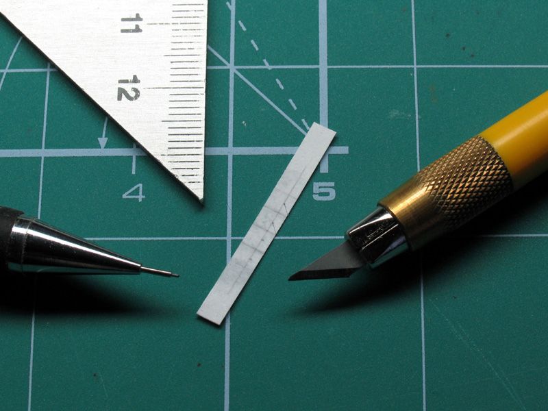

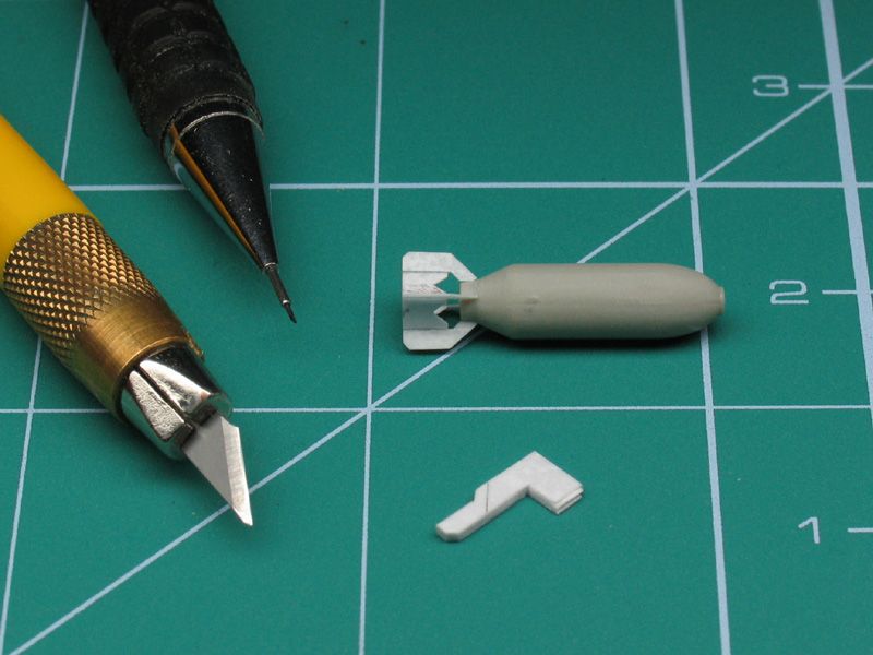

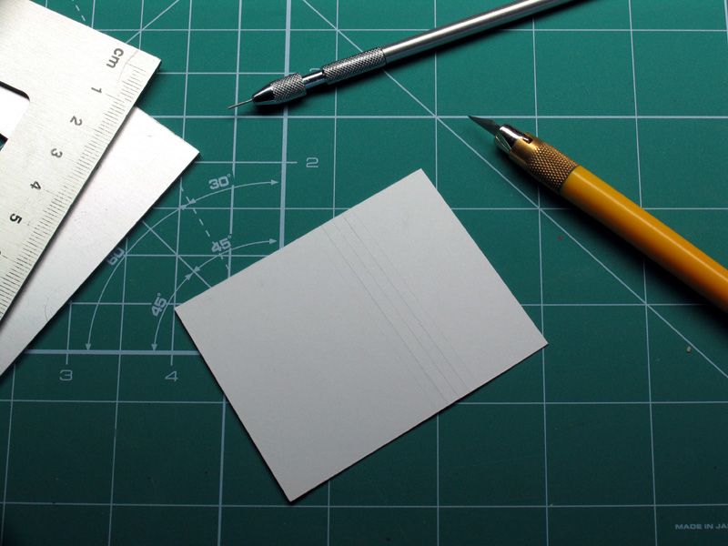

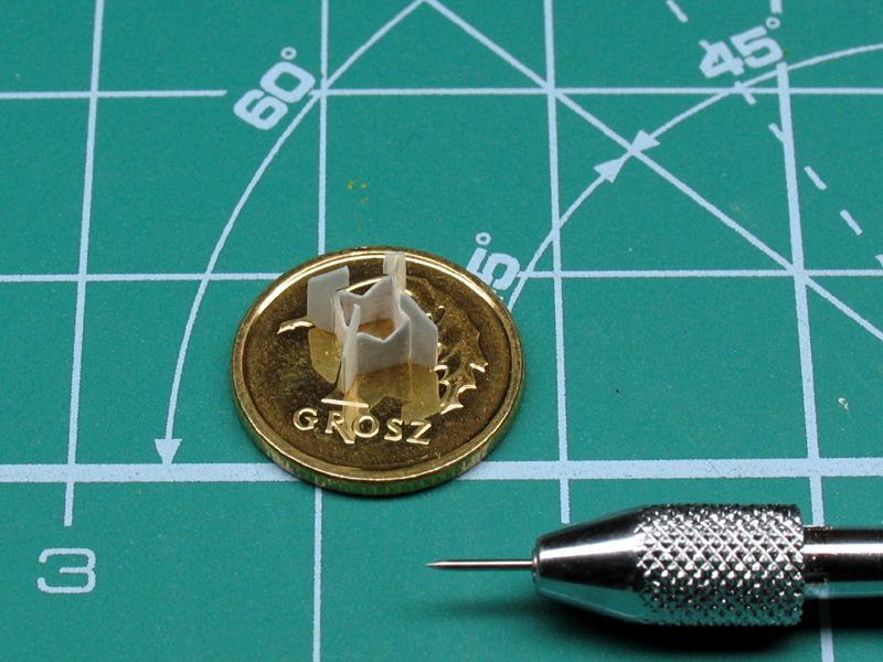

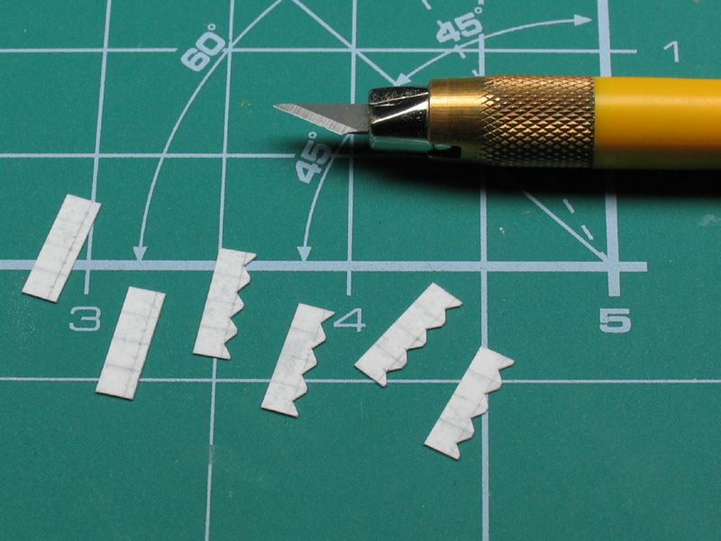

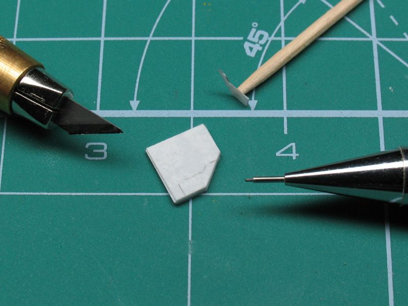

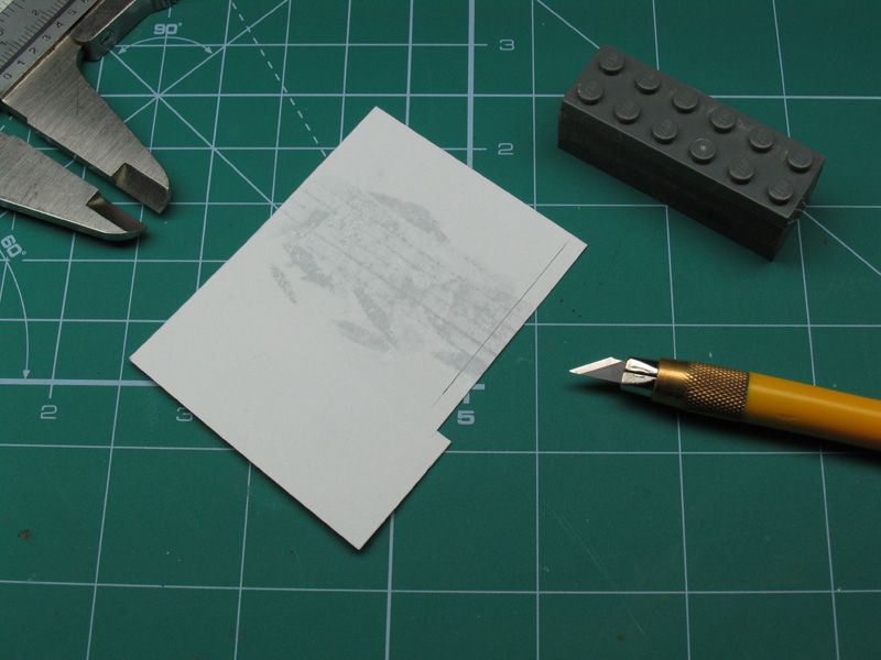

Zacząłem od brzechw. Materiał podstawowy - kartka z bloku technicznego.

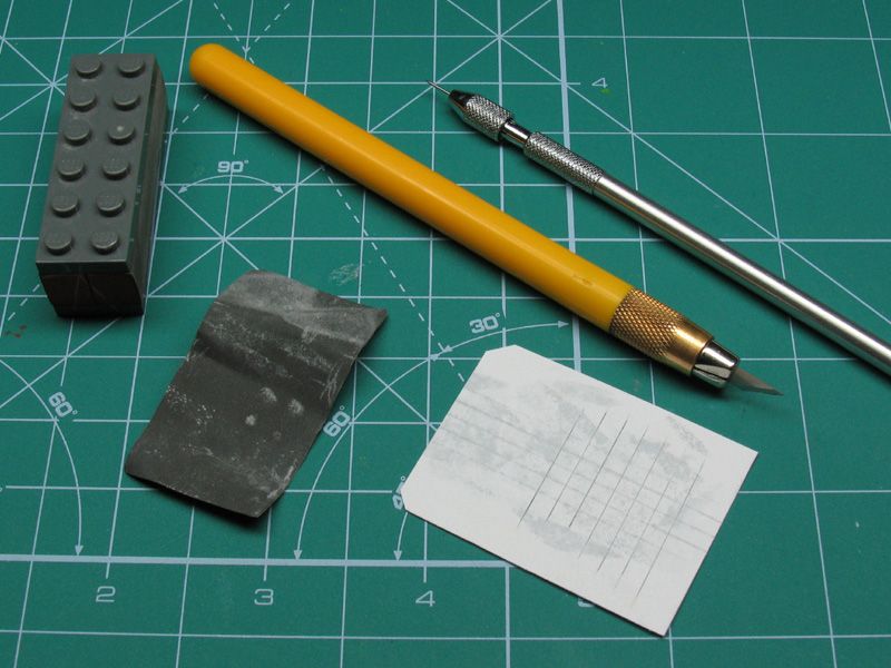

Nagniotłem linie zagięć, nasączyłem SG i przeszlifowałem. Siatkę wyrysowałem ołówkiem, i wyciąłem skalpelem.
Jak element był już wycięty, zagiąłem go za pomocą suwmiarki, i skleiłem SG w żelu.

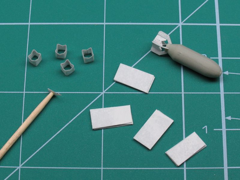

Teraz cztery kawałki nasączonej kartki skleiłem wzdłuż jednego boku. Za pomocą szablonu odrysowałem kształt brzechwy na pakiecie sklejonych kartek. Wycinałem skalpelem w ten sposób, żeby ostatnie cięcie uwolniło wszystkie elementy.
Elementy skleiłem razem za pomocą SG w żelu.

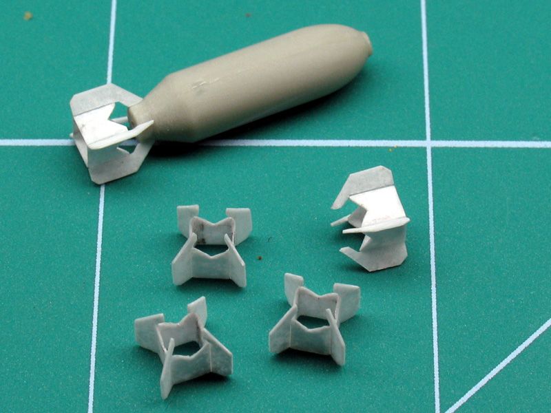

Jako że technologię miałem już opanowaną, mogłem rozpocząć produkcję seryjną :D

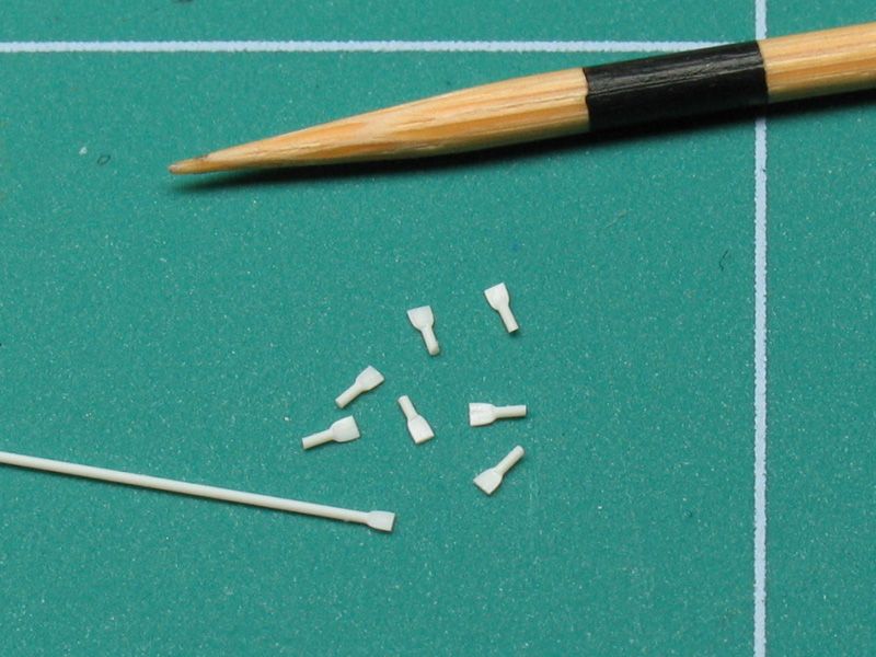

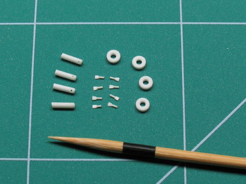

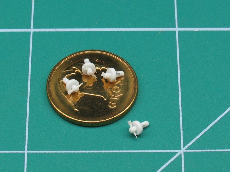

Wiatraczek od przedniego zapalnika też jakiś taki... nie bardzo ;o)
Śmigiełko zrobiłem z okrągłego profilu Plastructa ściśniętego w suwmiarce tak, żeby utworzyło się coś na kształt łopatki. Trzpienie też z okrągłego profilu, tylko trochę grubszego, i przewierconego w poprzek, a podstawy - z krążków plastiku wyciętych igłą lekarską. Też przewierconych :)

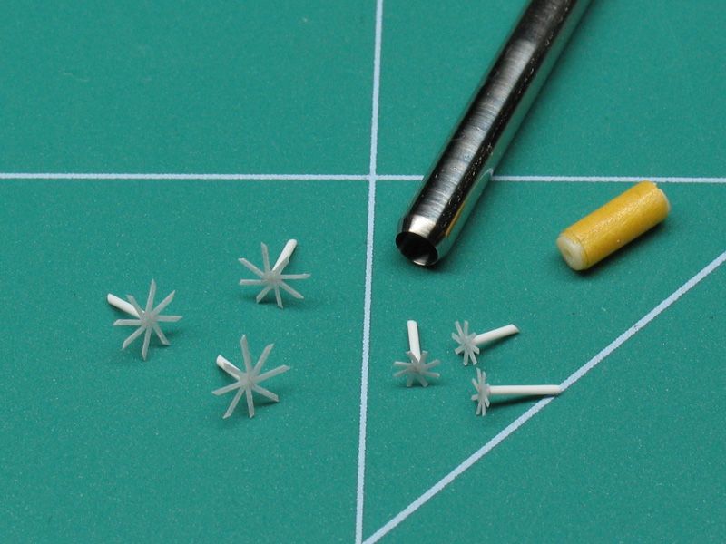

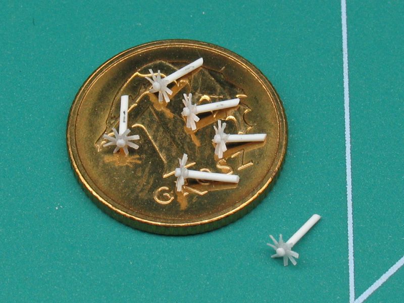

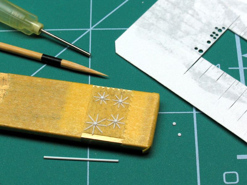

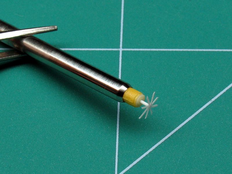

Został jeszcze drugi wiatraczek. Trochę mnie przerażał na początku... chyba ze względu na ilość łopatek ;o)

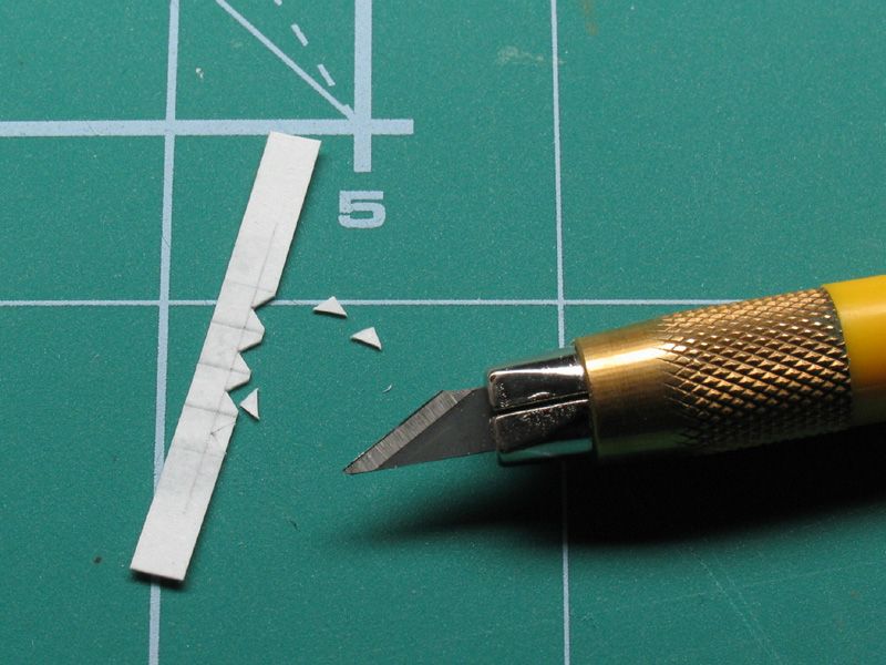

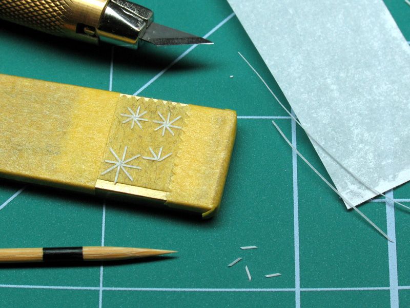

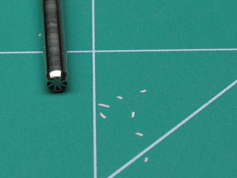

Tym razem jako materiału użyłem zwykłej kartki papieru, nasączonej SG i przeszlifowanej papierem ściernym. Odciąłem z niej skalpelem kilka wąziutkich pasków, starając się, żeby ich szerokość była w miarę taka sama. Potem z każdego paska uciąłem po osiem łopatek, prowadząc ostrze pod kątem mniej więcej 45 stopni. Dzięki temu elementy same ułożyły się w ośmiołopatowe wiatraczki :)
Jako powierzchnię roboczą przygotowałem sobie podkładkę z taśmą Tamiya - klejem do góry. Dzięki temu mogłem swobodnie operować elementami, bez obawy poruszenia czy przesunięcia. Osłabiłem jedynie siłę działania kleju na taśmie (metodą kilkakrotnego przyklejenia jej do spodni :) ), żebym potem nie miał problemów z odklejeniem całego wiatraczka.
To ustrojstwo z prawej strony to kawałek okrągłego profilu przewierconego odpowiednim wiertłem i oklejonego taśmą tak, żeby dopasować się do zewnętrznej średnicy. Dzięki temu mogłem bez problemu przyciąć wszystkie wiatraczki.
Po sklejeniu wszystkich wiatraczków delikatnie skręciłem każdą łopatkę pensetą, żeby nadać im właściwy kąt natarcia.
Ostatni element układanki - gotowy.

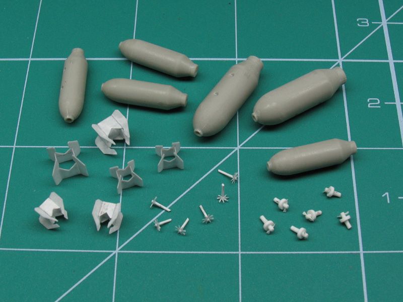

I cała układanka:

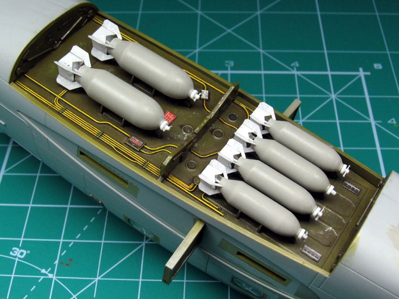

A po złożeniu wygląda tak:

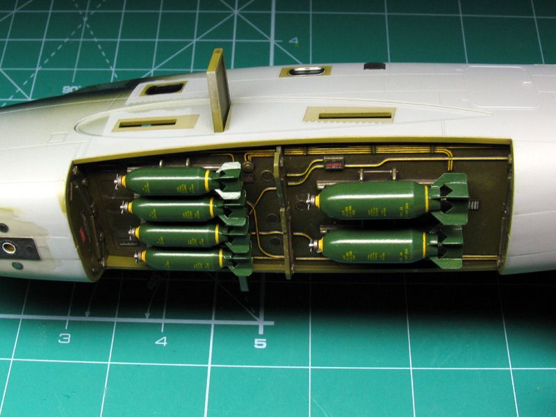

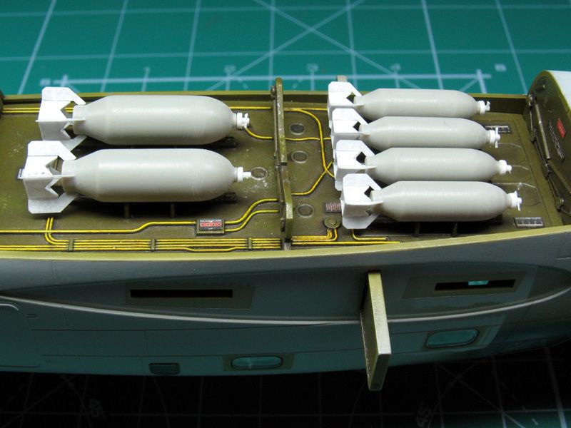

I, że tak powiem, na miejscu docelowym:
Wszystkie elementy są włożone na sucho, tak że gdzieniegdzie mogą wyglądać na krzywe. Ale to będę korygował już przy ostatecznym sklejaniu.

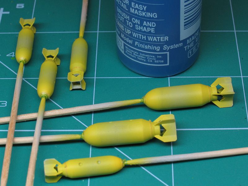

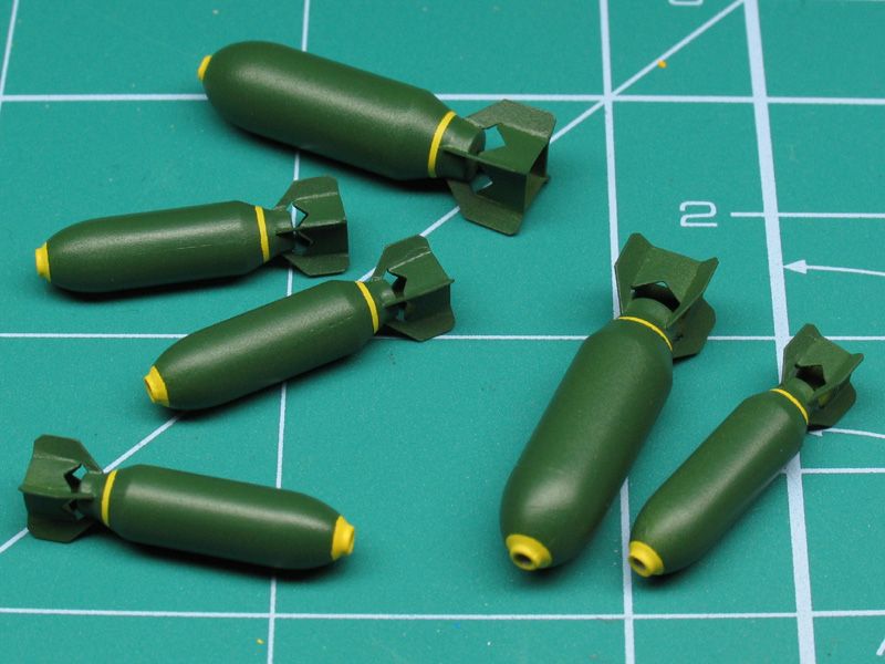

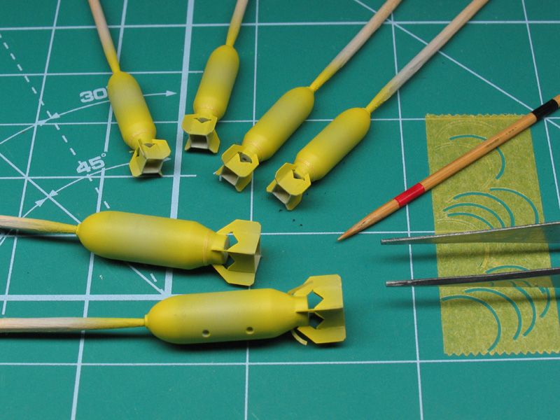

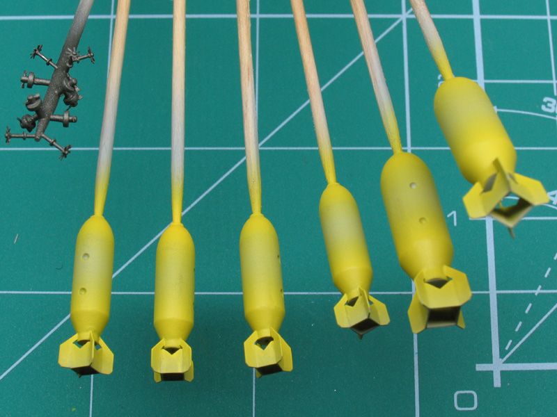

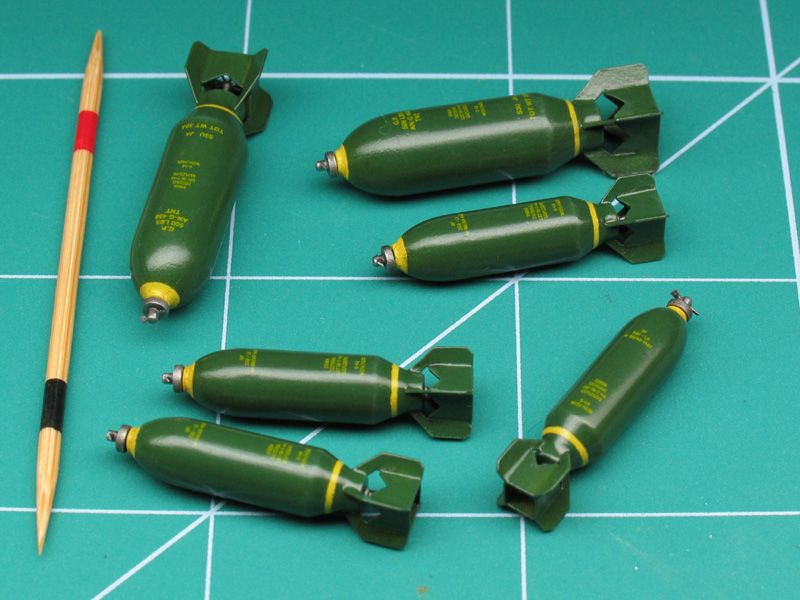

Wracamy do bomb. Zacząłem od pomalowania korpusów kolorem żółtym. Dobierałem raczej na oko - żółty Gunze C329 z kilkoma kroplami białego Gunze C62. Wiatraczki pomalowane metalizerem Gunze C213.

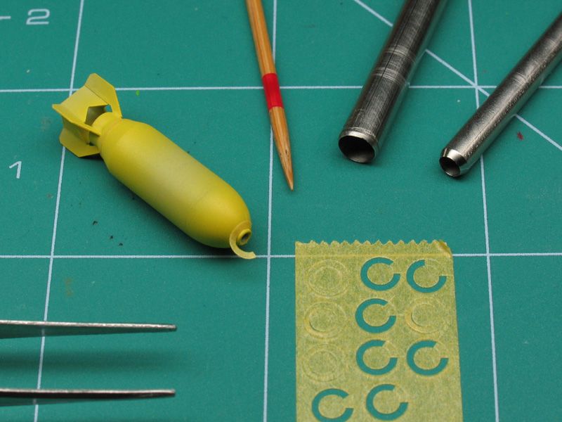

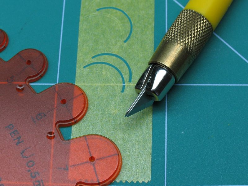

Maskowanie rozpocząłem od tylnych pasków. Za pomocą odpowiednio spreparowanego skalpela - podwójne ostrze - wyciąłem z taśmy Tamiya kilka łuków, posługując się szablonem do rysowania kółek.
Przednie kółka, jako że dużo mniejsze niż poprzednie, wyciąłem zaostrzonymi igłami lekarskimi.
Czubki bomb zamaskowałem dodatkowo Micro Mask.

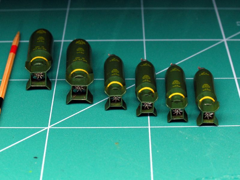

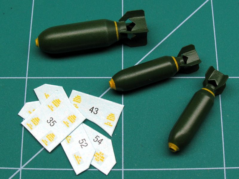

Mogłem już malować. Kolor dobrałem zgodnie z instrukcją - Gunze C302 + C329. Nie jestem jednak do końca przekonany co do tego - zdjęcia oryginałów pokazują, że była to barwa raczej oliwkowa niż zielona. Trudno. Teraz zmieniał już nie będę ;o)
Po lekkim washu i suchym pędzlu - w sumie niewiele widać - można było wziąć się za kalkomanie.
Obrazek]

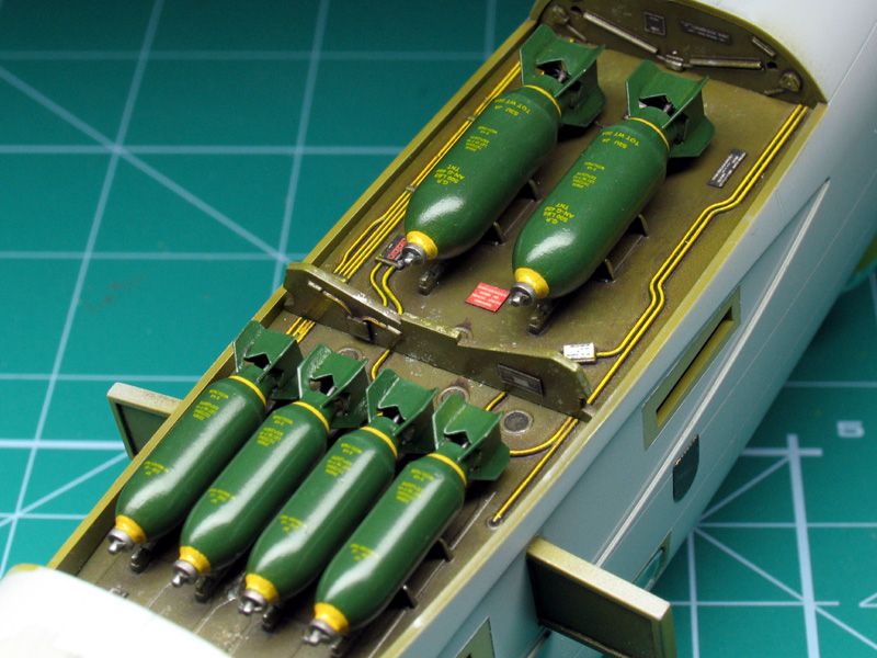

Standartowo - najpierw Micro Set i Micro Sol, potem na przemian kilkakrotne malowanie lakierem bezbarwnym (Gunze Mr. Super Clear Semi-Gloss w sprayu) i szlifowanie papierem ściernym 1200. Wiatraczki wkleiłem za pomocą SG w żelu.
Efekt końcowy:
Wreszcie widać wiatraczki :D

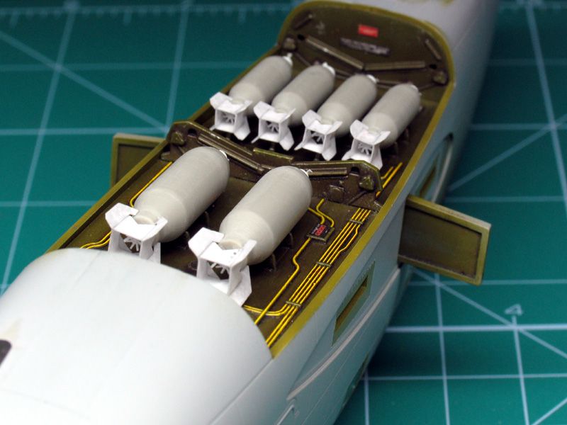

Podwieszamy:
Na razie tylko na Liquitape... miałem taki pomysł, żeby jedną czy dwie bomby pokazać w chwili zrzutu - zawiesić pod komorą bombową na żyłkach. Ale czy to jest dobre rozwiązanie? Zastanowię się nad tym jeszcze.

Postprzez macias13_84 » środa, 12 listopada 2014, 09:58
PV-1 miała windę czy kołowrotki do podciągania bomb do komory? Może zamiast w trakcie zrzutu lepiej ją zrobić z wyciągniętym podwoziem w trakcie podnoszenia bomb do komory bombowej?
macias13_84
Posty: 1700
Lokalizacja: Zabrze
Re: Lockheed PV-1 Ventura Revell 1/48
Postprzez greatgonzo » środa, 12 listopada 2014, 14:07
Patrzy się z dużą przyjemnością.
Bomby w komorze warto byłoby przekręcić o 90 stopni i uzupełnić o zaczepy. W takim położeniu jak teraz zaczep wyjdzie na napisach.
Bomba wisząca na żyłce w modelu będzie bombą wiszącą na żyłce, a nie bombą wypadającą z komory. Moim zdaniem za dobry model na takie sztuczki i na rezygnację z możliwości pokazania elementów konstrukcji, jak np. komory podwozia.
