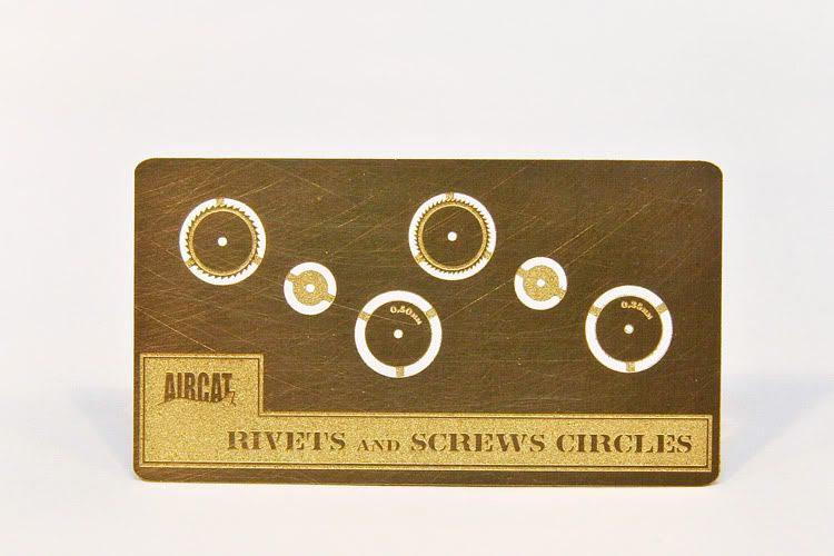

Odkopaliście mój wątek, więc wykorzystam okazję by zapytać jak się zapatrujecie na sens nitowania. Model jest jak wiadomo w 72jce. Pierwowzór był nitowany na gładko, co w 1:1 oczywiście jest widoczne.
Spreparowałem sobie coś takiego:
Jedno kółko na kadłub, a drugie na skrzydła, gdzie nity były gęściej.
