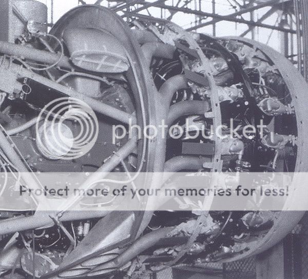

A może wiecie do jakich instalacji prowadzi ten mały prostokątny/kwadratowy wziernik na górze kadłuba?
Pozdrawiam. Michał

Re: F4U-1 Corsair, Tamiya, 1/48
Postprzez Gienek » piątek, 19 czerwca 2009, 13:16
Do głównego zaworu instalacji hydraulicznej którego lokalizacja była tuz za głównym zbiornikiem oleju (i jego wlewem)? :D

Postprzez michalp78 » piątek, 19 czerwca 2009, 13:31
Gienek napisał(a):którego lokalizacja była tuz za głównym zbiornikiem oleju (i jego wlewem)
To znaczy, obie dziurki były pod tą samą klapką (tą małą na samym szczycie), czy mówisz o dwóch klapkach na boku?
Postprzez trex73 » piątek, 19 czerwca 2009, 13:42
Ta na szczycie chyba miała coś wspólnego z instalacją gaśniczą a te z boku tak jak Gienek napisał. (chyba zbiorniczek ciśnieniowy płynu hydraulicznego był przed zbiornikiem oleju).

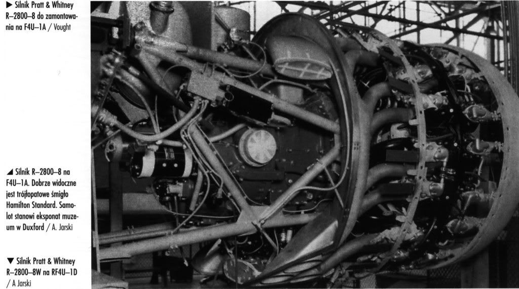

Postprzez trex73 » piątek, 19 czerwca 2009, 15:04
Bije się w pierś i cofam co napisałem. Na stronie 246 (II wydanie) jest nawet zdjęcie f4u-1A :) z takimi małymi siłowniczkami.

Postprzez Gienek » piątek, 19 czerwca 2009, 17:13
A ja jeszcze nie odszczekam.
I nie dlatego, że się zaparłem jak osioł ani dlatego, aż tak wiele na tym zdjęciu nie widać ale dlatego, że tu podczas remontu i niekompletny (brak klapek ;o) ) oraz (i głównie) opisany jako F4U- 1A to szczególne dziwadło (posiada nawet prowadnice rakiet).
A co do sedna sprawy to koledzy muszą się zgodzić, że efektów rzekomego wycieku z hydrauliki żaluzji na zdjęciu zamieszczonym przez Michała jakoś nie widać.
Edit: co do samego zdjęcia z ML to nie chcąc "zaciemniać sytuacji technicznej":
A przy okazji lepsze jakościowo zdjęcie wykonywanego przez Michała samolotu:

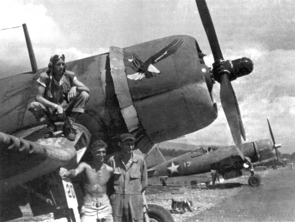

Postprzez michalp78 » sobota, 20 czerwca 2009, 22:23
Panowie, dzięki za szeroki odzew, ale dla mnie paląca jest kwestia pochodzenia plamy. Jak słusznie zauważył Gienek, raczej nie ma ona związku z napedem klapek. Logiczne byłoby przyjąć, że to jakaś pozostałość po uzupełnianiu "płynów ustrojowych", ale ona zaczyna sie według mnie wyżej niż te korki oleju i płynu hydraulicznego. Nie jest to też wyciek paliwa, bo kolor za ciemny i za bardzo z przodu. Proszę o jakąs hipotezę skąd to coś wyciekło.

Postprzez Gienek » niedziela, 21 czerwca 2009, 00:34
W opisie technicznym w ML A. Jarski pisze, że siłowniki montowane w prototypach nie znalazły zastosowania w praktyce. Natomiast wcześniej (strona 19, 20, 21) mowa jest, że po pierwszej serii produkcyjnej (758 szt. F4U-1) dokonano 159 poprawek (w tym sprawa żaluzji) i kolejne F4U-1 (jak i w następstwie F4U-1A) posiadały znany nam już układ cięgien.
Egzemplarz z Duxford to chyba jest jakaś bajaderka a Blackburna też nie przeproszę :P
Co do plamy. Odpada olej z silnika – plama nie jest kontynuacją z tego kierunku oraz nie przypomina kolorystycznie i intensywnością oleju przepracowanego (ten widoczny w dolnej części osłony).
Może to być niedbalstwo w napełnianiu zbiornika olejem lub świeże zawilgocenie mieszanką wody z metanolem.
Benzyna oczywiście odpada (zbiornik znacznie dalej).

Postprzez greatgonzo » niedziela, 21 czerwca 2009, 01:28
Może być efekt mycia czegokolwiek. Dlatego uważam, że nie dojdziesz.

Postprzez trex73 » niedziela, 21 czerwca 2009, 12:22
Gienku, na tej fotce całkiem wyraźnie widać siłowniczki.
W podpisie do zdjęcia widnieje żródło "Vought" a i jakościowo różni się od tych z Duxford które są prawdopodobnie robione osobiście przez A.Jarskiego. Gdyby to była pomyłka, to jakie jest prawdopodobieństwo, że taki egzemplarz ( z siłownikami) dotrwał do naszych czasów??
A na 19 stronie napisano że dywizjony VMF- 124 i VF-12 testowały samoloty z takim rozwiązaniem i dopiero później wprowadzano poprawki.
W tym kontekście słowa Blackburna wydają się bardziej prawdopodobne :)
Postprzez greatgonzo » niedziela, 21 czerwca 2009, 12:53
Nie do końca. W tekście jest że VF-12 testował na potrzeby Navy. Jest o problemie z wyciekami z instalacji hydraulicznej, a nie o jej konstrukcji. O tej jest mowa dopiero przy okazji testów w specjalnie ku temu (dostosowaniu korsarza do operacji bojowych, nie do zmiany instalacji :mrgreen: ) powołanym centrum Marines. I później jednoznacznie napisano, że zmiana konstrukcji napędu klapek miała miejsce po tych testach i przed wysłaniem Birdcage'ów na front. Skąd zatem ten system miałby się wziąć na 1A?
Bluckburn nie miał kontaktu z VF-12. Być może zdarzyło mu się latać starszym ćwiczebnym samolotem - czemu nie?
Ale siłowniczki na 1A mogłyby się pojawić na płatowcu przebudowywanym ze starszej wersji do testów. To jednak wykracza już poza moje możliwości.
