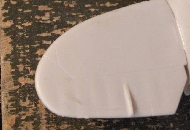

Postprzez Mecenas » sobota, 12 grudnia 2009, 15:18
Fajnie sobie po tym bakelicie pojechaliście, nie ma co. Zostawić Was samych na jeden dzień z własnym wątkiem i proszę co wyszło...heheheh (just joking of kors).

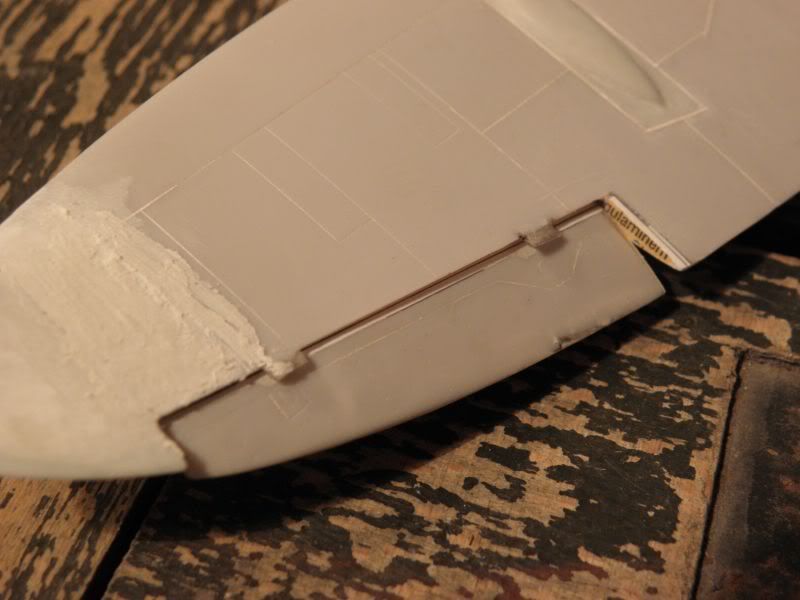

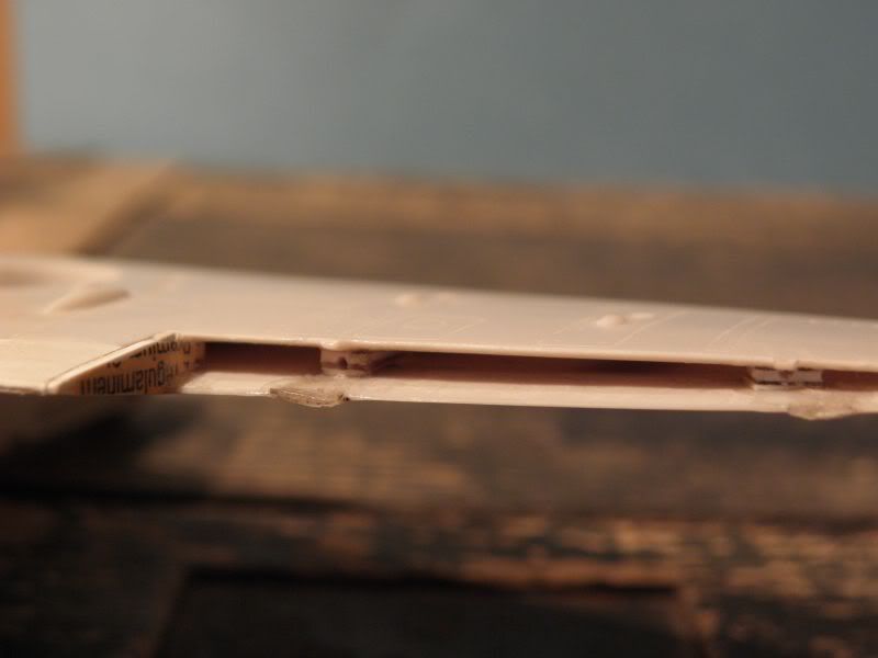

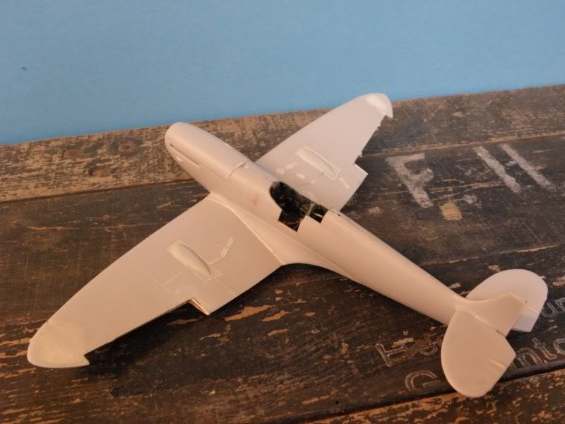

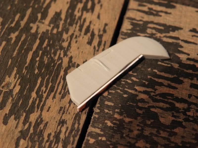

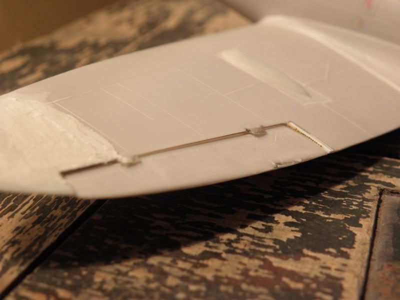

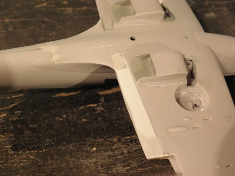

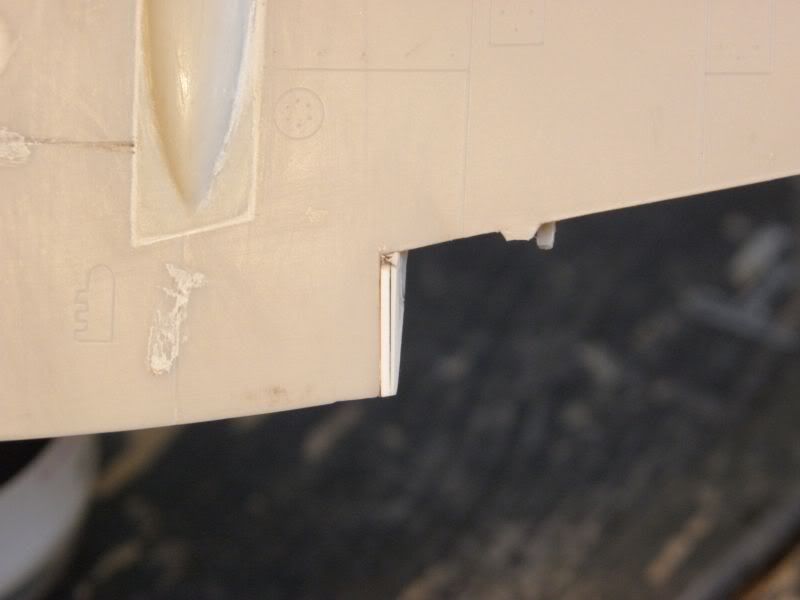

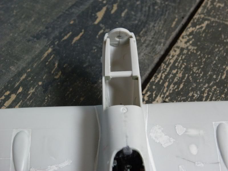

W kwestii lotek chodziło mi o długość, nie cięciwę, jak słusznie zauważył Piotr. Ja mówię o koniu, Gonzo o koniaku. Prawie to samo, a jednak nie do końca...ale i tak dziękuję za odzew. Postudiowałem trochę literaturę, filmy, plany, zdjęcia i zdecydowałem się, że problem długości lotek rozwiążę w następujący sposób poprzez doklejenie prostej wstawki. Dzięki temu uzyskałem dodatkowo swego rodzaju odstęp pomiędzy boczną krawędzią klapy a lotką czego niestety nie przewidział Airfix.
Poniżej przedstawiam zdjęcia obrazujące kilka innych prac, które musiałem wykonać po sklejeniu skrzydeł, kadłuba i osłon silnika. Głównie polegały one na dużej ilości szpachlowania, docinania, wklejania wstawek i innych takich.

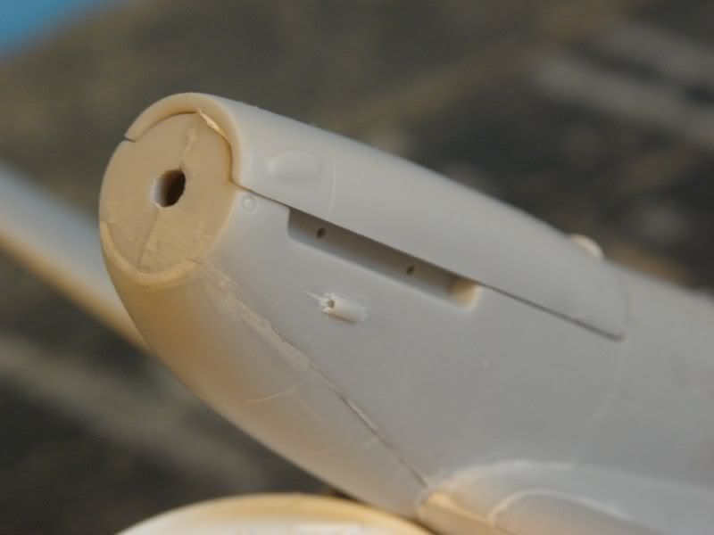

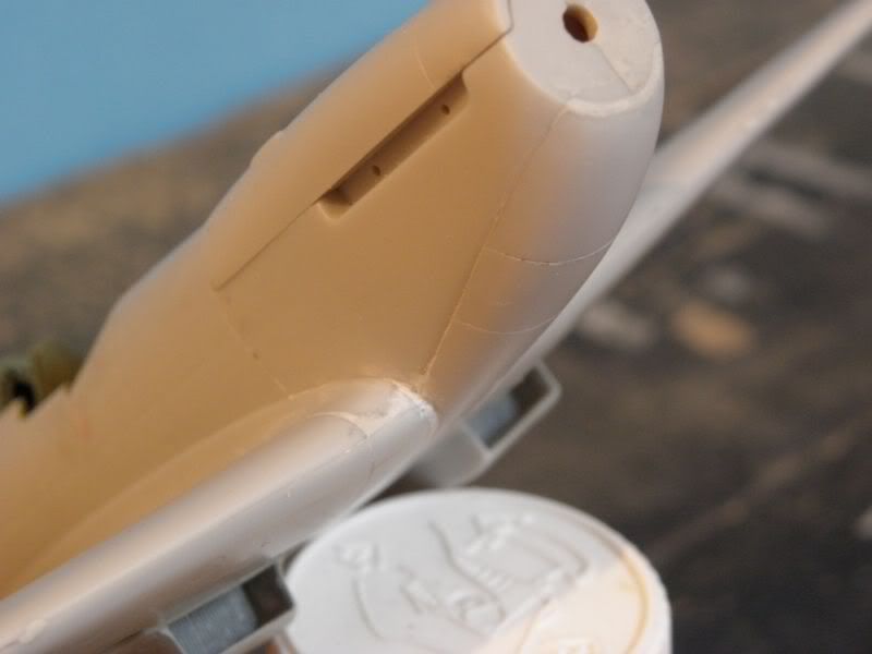

Rozpórka kadłuba

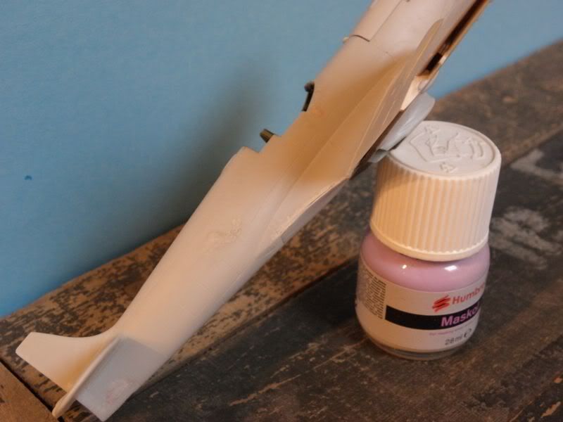

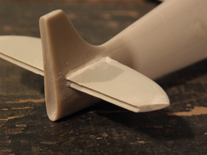

A poniżej prosta przeróbka, która powinna wystarczyć do uzyskania wczesnej wersji steru wysokości jeśli dysponuje się sterem późnego typu. Niestety Airfix jednak nie dał w zestawie dwóch wersji steru wysokości, coś mi się w mózgu ubzdurało, że jednak były...

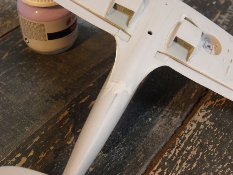

Postprzez Mecenas » czwartek, 7 stycznia 2010, 22:15
Cobyście nie mówili, że nic nie robię...

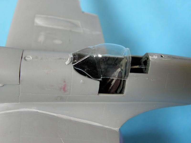

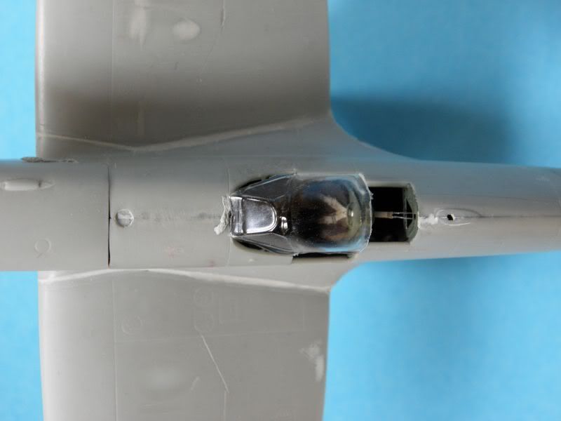

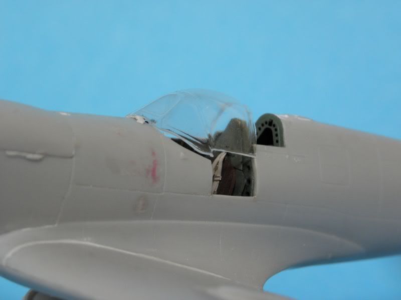

Tutaj mamy problem z dopasowaniem wiatrochronu ze Squadrona do airfixowego kadłuba. Ruchoma osłona zostanie oczywiście odcięta w toku późniejszych prac. Macie jakiś pomysł na zaklejenie tej dziury pod ramą osłony?

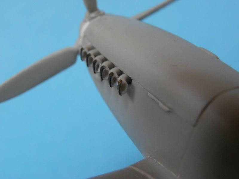

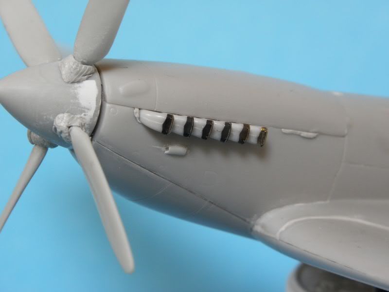

Przerobione przeze mnie rury wydechowe. Najpierw każdą z rur nawierciłem w trzech miejscach malutkim wiertłem, potem poprawiłem lekko ciut większym. Krawędzie obrabiałem skalpelem i pilnikiem okrąglakiem. Na koniec dokleiłem elementy Eduarda, po ich uprzednim wyżarzeniu zapalniczką żeby się ładnie wygięły i dopasowały do kształtu.

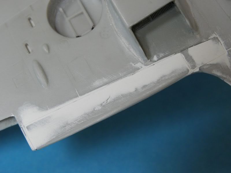

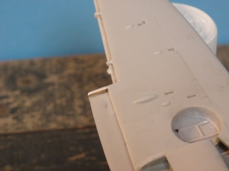

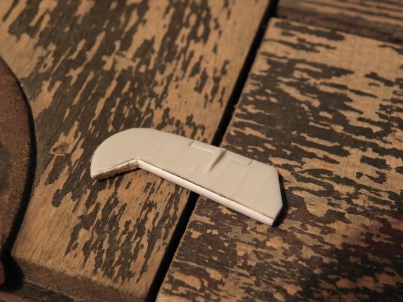

Zrobiłem też drugą klapę, tym razem wymagała nieco mniej roboty. Niestety jest to efekt pocienkowania krawędzi spływu skrzydła - oryginalne części przestały do siebie w jakikolwiek sposób pasować.

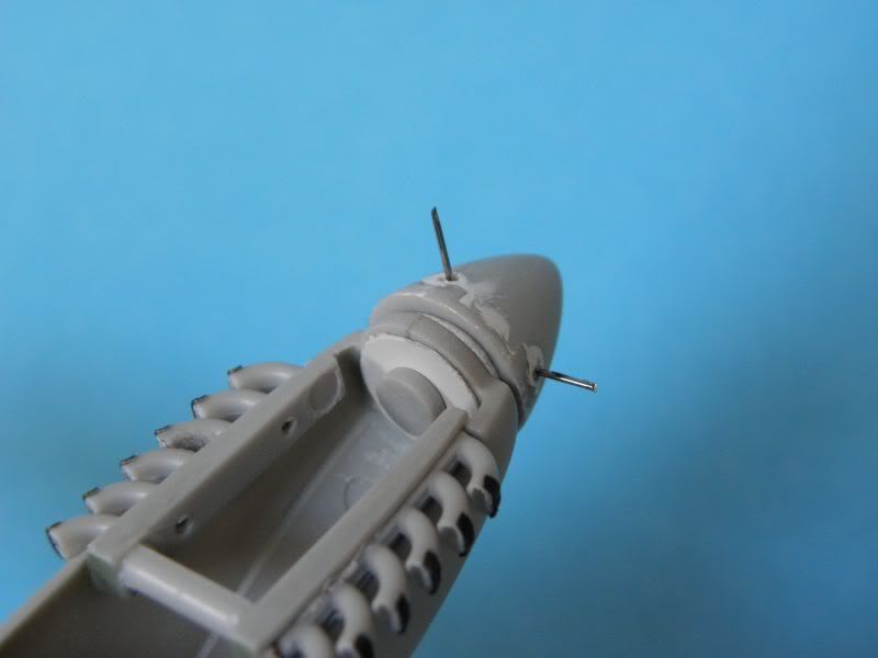

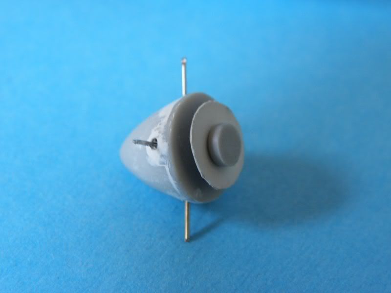

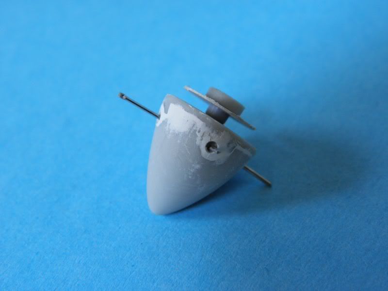

A tutaj przedstawiam mój sposób na wyeliminowanie klekotu śmigła - mały krążek z cienkiego, elastycznego plastiku (ja użyłem takiej spinki plastikowej ze skoroszytu na dokumenty) dołożony od wewnętrznej strony. Czas pracy: 4i pół minuty.

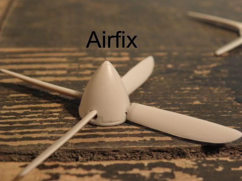

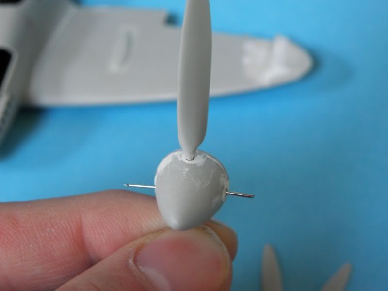

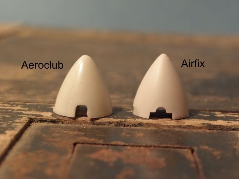

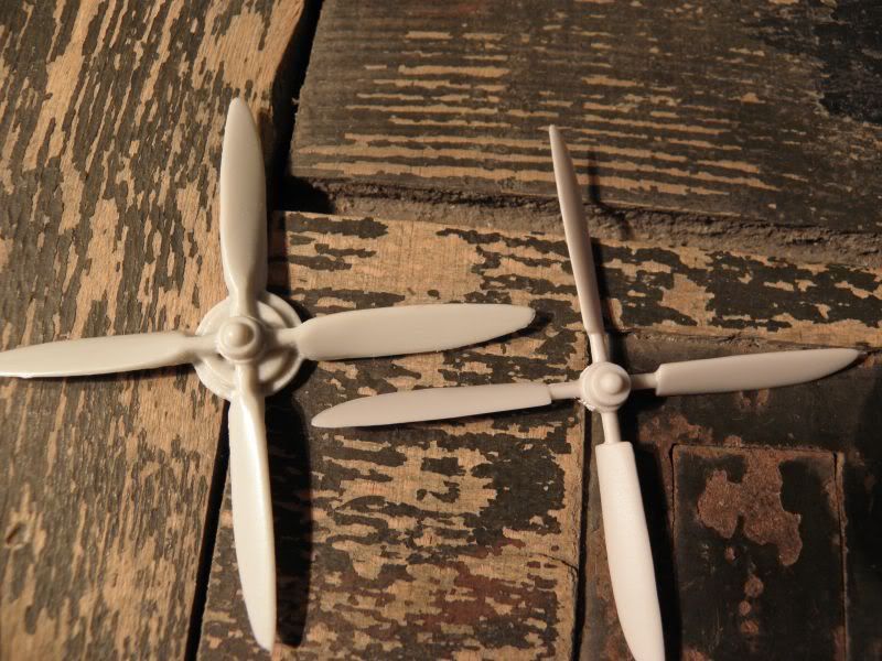

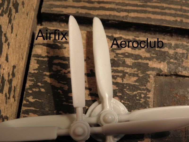

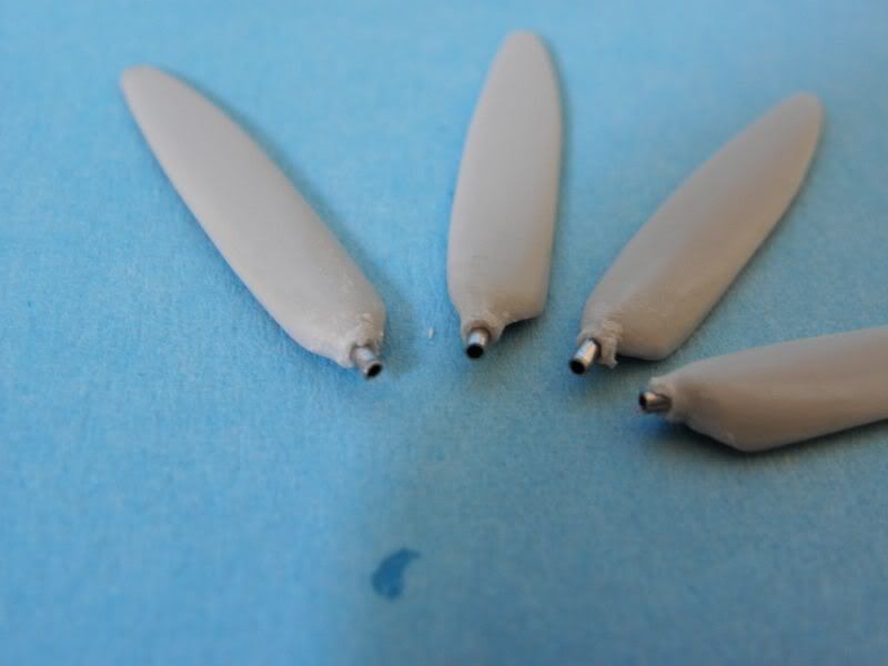

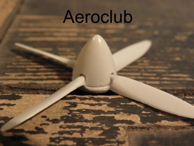

No i walki ze śmigłem ciąg dalszy. Kołpak Aeroclubu już mniej więcej wygląda jak trzeba, muszę jeszcze trochę powiększyć otwory, w których będą osadzone śmigła. Każda z łopat została nawiercona na głębokość ok 5-6mm a u dołu osadziłem tulejki zrobione z igieł 1,2mm bodajże. Dzięki temu będę mógł dopracować kształt dolnej części łopat śmigieł oraz w miarę bezboleśnie osadzić je sztyftach wklejonych już do kołpaka.

Mecenas napisał(a):Tutaj mamy problem z dopasowaniem wiatrochronu ze Squadrona do airfixowego kadłuba. Ruchoma osłona zostanie oczywiście odcięta w toku późniejszych prac. Macie jakiś pomysł na zaklejenie tej dziury pod ramą osłony?
Chętnie sam skorzystam z podpowiedzi - mam ten sam dylemat przy wiatrochronie w Ła-9. Kiedyś w modelu Blenheim'a Airfixa zastosowałem dość partyzanckie rozwiązanie - zamaskowałem taśma elementy przeźroczyste, a szpary zatykałem wałeczkiem z lekko podeschniętej szpachli. Nie jest to najlepsze rozwiązanie - trudne i delikatne w późniejszej obróbce.
Ostatnio edytowano środa, 24 lutego 2010, 18:19 przez dewertus, łącznie edytowano 1 raz
Pzdr. Hubert
dewertus
Posty: 3896
Re: Spitfire IXc, Airfix, 1:48
Postprzez piotr dmitruk » środa, 24 lutego 2010, 10:19
Naklej na zewnętrzną powierzchnię kadłuba taśmę przezroczystą (nie Tamiya lub podobne!) tak, żeby sterczała nad fragmentem do wypełnienia. Na wewnętrzną powierzchnię tej sterczącej tasmy nanieś klej epoksydowy (polecam Distal bo jest lejny i sam wygładza powierzchnię). Po zastygnięciu kleju delikatnie odklejasz taśmę i docinasz/dopiłowujesz sobie naddatek z kleju do żądanego kształtu.

Postprzez greatgonzo » środa, 24 lutego 2010, 10:57
A jak wygląda wiatrochron Airfix?
We wcześniejszym Spicie Tamiya kadłub dostosowany jest do dwóch typów wiatrochronów, a właściwie to jeden z nich dostosowany jest do kadłuba. Zresztą obojętne. Brakujące kawałeczki plastiku, z lekkim naddatkiem, wyciąłem z tamiyowskiego wiatrochronu i po przyklejeniu oraz zaszpachlowaniu to już to samo co u Piotra.

Postprzez Mecenas » środa, 24 lutego 2010, 11:53
Dzięki Panowie za pomoc, obydwa pomysły są warte dogłębniejszego rozważenia.
Wiatrochron Airfixa siedzi znakomicie, szkoda tylko że jest gruby jak diabli i jego zastosowanie na pewno modelu nie uatrakcyjni. Wiatrochronu z Tamiyi z mk.V, który gdzieś tam leży sobie w szafie, jeszcze nie przymierzałem.
Osobiście zastanawiałem się nad uzupełnieniem tej dziury za pomocą wałka poxyliny. Nie obrabiałem jej jednak jeszcze w takim miejscu, gdzie powierzchnia przylegania do kadłuba jest tak znikoma. Obawiam się, że po prostu odpadnie przy pierwszym kontakcie z pilnikiem.
