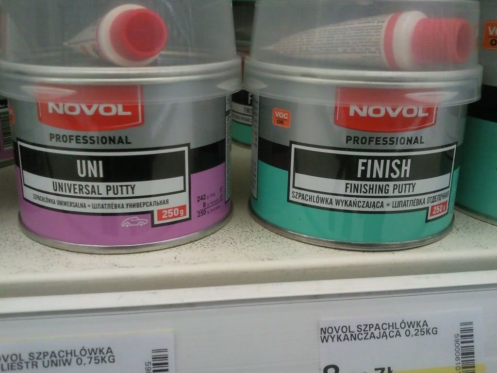

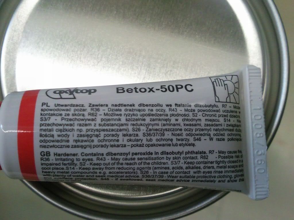

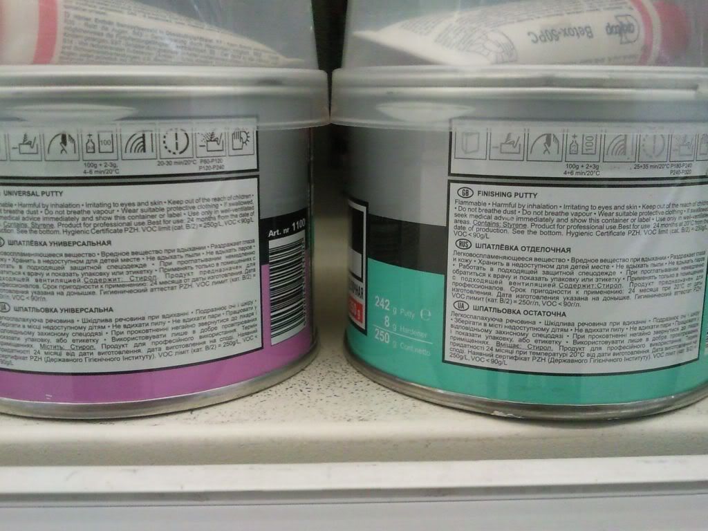

Przemek - MaXus napisał(a):Ralf_S, dołączam do prośby - możesz podać jakiś konkretny produkt z doświadczenia, albo lepiej foto. Bardzo to obiecujące, co napisałeś.
Ja używam tej szpachlówki:
Fotka ze strony producenta.
Jak ognia należy unikać wszelkich szpachlówek z dodatkami włókna szklanego, oraz z wypełniaczem do grubych warstw. Nie da się w tym ryć.
Przy obróbce, z racji większej twardości żywicy od polistyrenu, do uzyskania płynnego przejścia używam pilników i papieru ściernego na twardym podkładzie o odpowiednim kształcie. Dopiero na końcu wygładzam i poleruję papierem na gąbce (np pilnikami do paznokci, buchniętymi żonie :P )
Przy rozrabianiu trzeba się spieszyć, ale trzeba to zrobić dokładnie, bo robią się upierdliwe grudki w formie kaszki. Wtedy po przeszlifowaniu zostają dołki.
Przemek - MaXus napisał(a):Poniżej z kolei fotki tego, o czym pisałem wcześniej i od razu pytanie, jeśli ktoś używał i się sprawdza, to którą wersję kupić?:
Ja bym kupił obydwie, ta Finish może być rzadsza od uniwersalnej.
