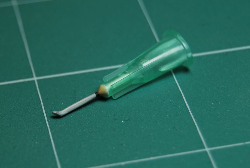

uchwyty wyszły świetnie, ale dysza to już mistrzostwo :)

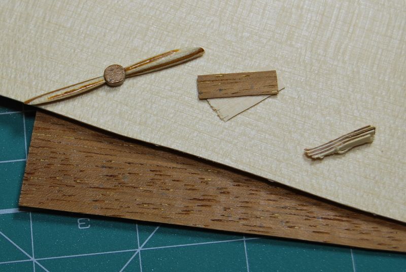

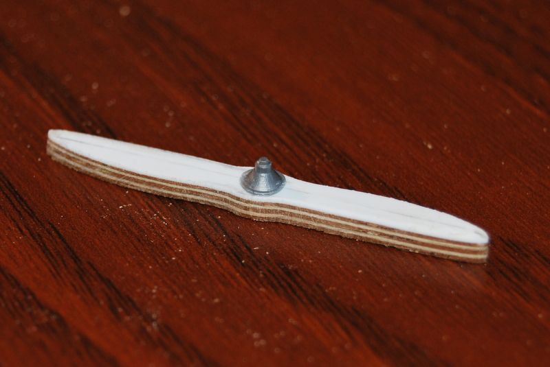

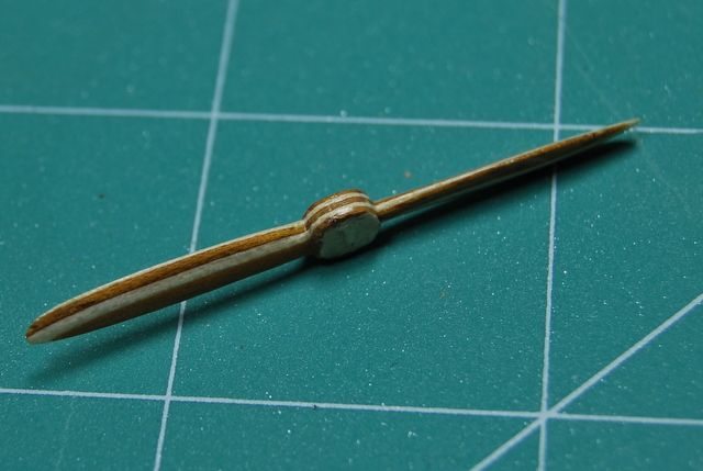

Projekt zaczął się trochę ślimaczyć, ale nie został zupełnie porzucony. Dorabiam powoli duperele. Dzisiaj odebrałem zamówiony fornir i nie mogłem się powstrzymać, aby nie zrobić z niego mojego pierwszego drewnianego śmigła. Co prawda jest to śmigło zupełnie próbne i odbiega sporo od tego oryginalnego, ale chciałem spróbować jakie niebezpieczeństwa niesie ze sobą ta technika. Oto co udało mi się wyskrobać przy pomocy pilnika i papierów ściernych. Następne będzie się składało z większej ilości warstw oraz będzie miało bardziej poprawny kształt ;o)

piotr dmitruk napisał(a):Pięknie wyszło! Ja swoje zwężki Venturiego sklejałem z igły i plastiku.
Piotrze, a jak uzyskałeś stożek ??

Wzorowałeś się na jakimś konkretnym modelu śmigła ?? Bo te na zdjęciach wygladaja inaczej.
Nie to, że jestem upierdliwy, ale sam sobie podniosłeś poprzeczkę ,-)).

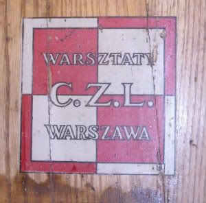

Szachownice bywały (foto z 1926 r.) i to właśnie na takich "słojowatych" śmigłach:
Krzysztof, masz dobrej jakości kalkomanie polskich szachownic (np. Techmodu czy starego zestawu)? Poświęć dwie - dowolnej wielkości - i wytnij ze środka nożykiem kwadrat o potrzebnej wielkości. Krawędzie w przeciwstawnych kolorach dorobisz farbą - delikatnie dotykając pędzelkiem lub cienkim drucikiem. Aby łatwiej było trzymać kwadracik do malowania możesz przykleić go jakimś słabym klejem do czubka wykałaczki od strony podkładu - i tak podkład odchodzi po namoczeniu.

Oszlifowałem końcówkę patyczka Plastructa w stożek,wkleiłem w rurkę z igły, odciąłem tyle ile trzeba i zrobiłem w końcówce dziurkę wiertełkiem.
KayFranz napisał(a):Krzysztof, masz dobrej jakości kalkomanie polskich szachownic (np. Techmodu czy starego zestawu)? Poświęć dwie - dowolnej wielkości - i wytnij ze środka nożykiem kwadrat o potrzebnej wielkości. Krawędzie w przeciwstawnych kolorach dorobisz farbą - delikatnie dotykając pędzelkiem lub cienkim drucikiem
Myślę,że są kalki przedstawiające małe szachownice, np. z "Polandem" z Mustangów (pewnie nawet w 1:144).
Ale rozwijając pomysł KayFranza, można też wyciąć dwa kwadraty, jeden nieco większy od drugiego i nakleić na siebie z obrotem jednego o 90stopni.

Na razie chciałem spróbować i piłowałem sobie sporo materiału, żeby sprawdzić na ile można kontrolować ułożenie słojów i w ogóle na ile taka sklejka jest wytrzymała i czy się krawędzie nie kruszą przy szlifowaniu. Początkowym wzorem było śmigło z zestawu.....a potem zadziałała już moja fantazja :D W następnych ;o) będę próbował oddać oryginalny kształt śmigła Junkersa. Czy ktoś z Was ma jakiś sposób na wierne oddanie kształtu takiego śmigła. Ja na początku odrysowuję kształt zestawowego, a potem to już tylko patrze na fotki. Niestety to zestawowa odbiega od oryginału, a poza tym szlifowanie na czuja też może się skończyć wieloma przekłamaniami. Czy istniej coś takiego jak przekroje skrzydeł .....tak jak w przypadku kadłuba i profili skrzydła?

Pomysł z wykorzystaniem większej szachownicy jest wprost genialny....dzięki, zapewne skorzystam :D

Tak, konstrukcja śmigła rządzi się swoimi prawami i niewiele jest tam na czuja. Wiele istotnych informacji na temat wykonania śmigła widziałem w książce W. Schiera "Miniaturowe lotnictwo" (jednak tytuł pamiętam jak przez mgłę?) Mam gdzieś te książkę, tylko dobre pytanie gdzie? Na pewno było tam wyjaśnione krok po kroku jak wystrugać dobrą śmigę.

A przekroje śmigła powinieneś znaleźć w necie. Dobrze przestudiuj temat, wtedy rzeźbienie śmigiełka, to będzie prawdziwa przyjemność.

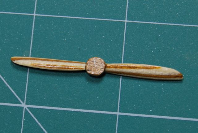

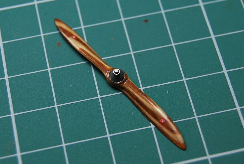

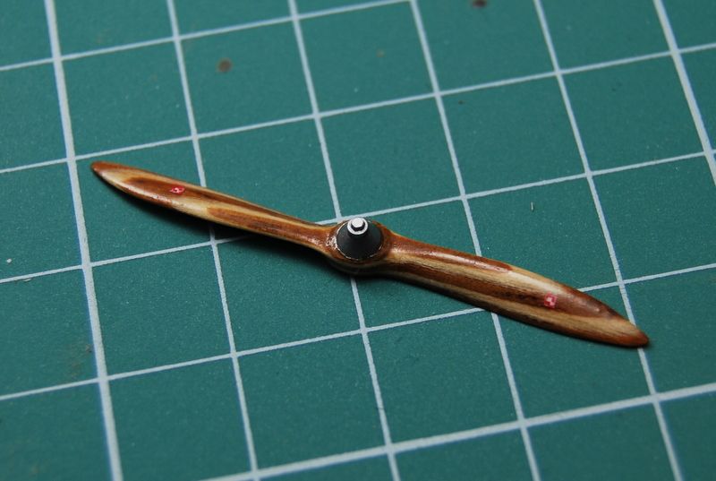

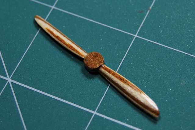

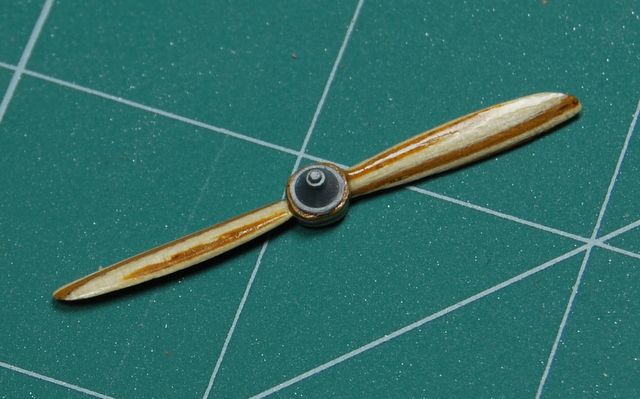

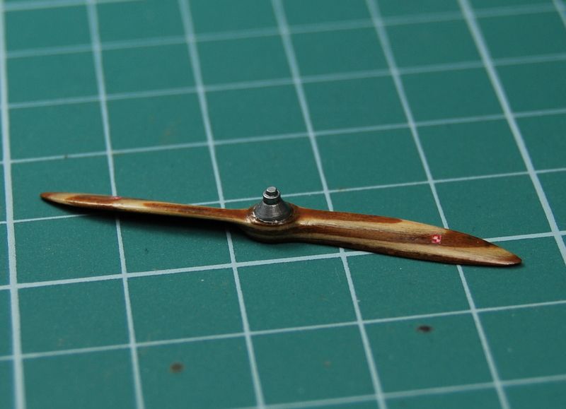

Poniżej krótki raport fotograficzny jak toczą się prace. Udało mi się skończyć śmigło. Są nawet szachownice. Bez zooma wyglądają nawet OK ;o). Jeszcze tylko kalki i będzie można wszystko zacząć sklejać do kupy.

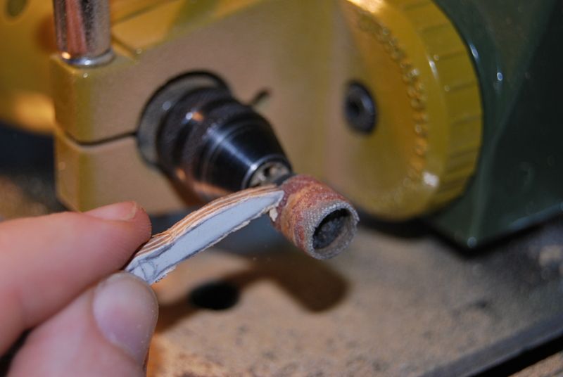

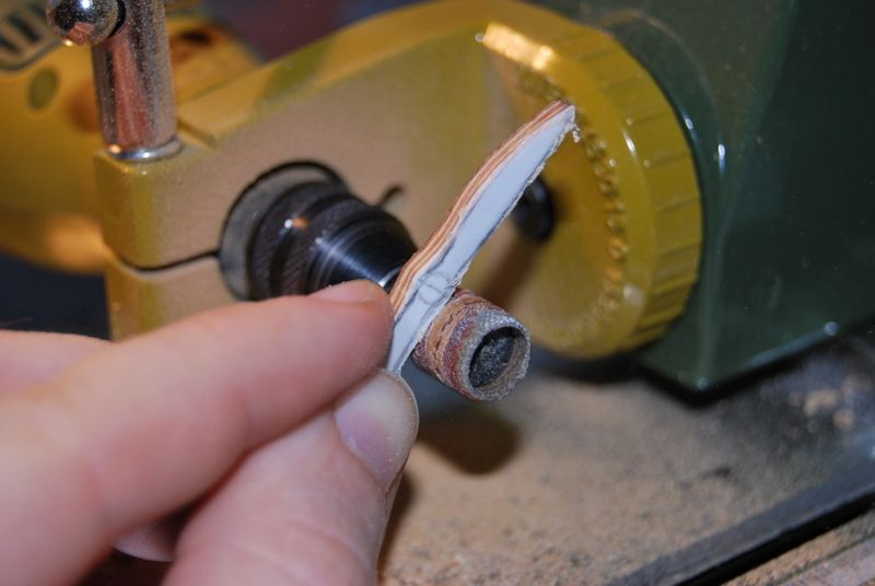

Produkcja wiórów, czyli powstaje docelowe śmigło.
Tak wyszło. Mogło być lepiej, ale i tak jestem zadowolony :D .

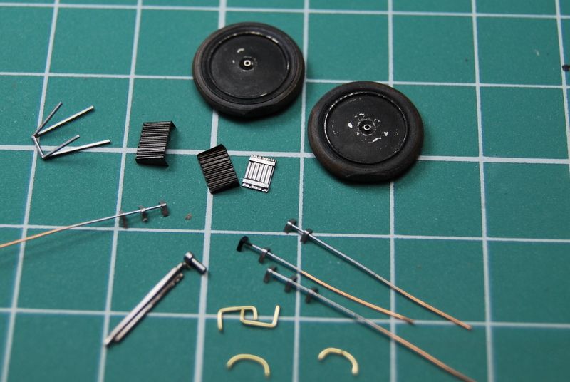

Duperele pomalowane...
Mój pomysł na kółko ogonowe.
Podwozie w rzeczywistości nie jest aż tak brązowe jak na zdjęciu :D

Postprzez spiton » poniedziałek, 4 czerwca 2012, 01:47
Noo. Teraz to się kolega ze śmigiełkiem postarał na piątkę !! Bardzo dobrze wygladaja te wszystkie drobne odpryski farby.
