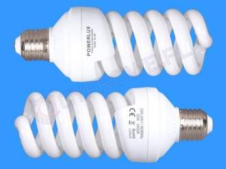

Postprzez Solo » czwartek, 7 lutego 2013, 22:58
Doradźcie mi jeszcze w kwestii fotografowania: kupiłem już tę żarówkę którą mi tu polecono, ale czy są może jakieś proste i wygodne lampki/reflektorki, wygodne do ustawienia i skierowania światła na obiekt, żeby dobrze użyć tę żarówę?
Solo
Posty: 6005
Re: F-86F-40 Sabre 1/72 Hobby Boss - warsztat testowy
Postprzez Kilroy » piątek, 8 lutego 2013, 01:00
Ja mam dwie takie lampy ze świetlówkami. Wystarczające. Świetlówka nie wystaje z oprawy !
Lampa
http://www.ikea.com/pl/pl/catalog/products/60370183/
Świetlówka
http://www.cyfrowe.pl/wyposazenie-studi ... rlux-.html
Postprzez Solo » piątek, 8 lutego 2013, 09:31
Zapewne dobre, ale wolałbym coś stawianego na biurko, a nie przykręcane.

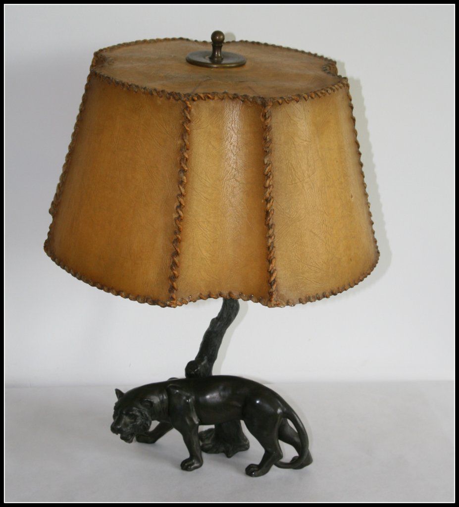

Postprzez grzegorz75 » piątek, 8 lutego 2013, 11:04
Jeżeli preferujesz stawianą to polecam z abażurem , co prawda to nie reflektorek ani żadna rzecz która jego jest, ale się sprawdza :
Druga propozycja to kandelabr - jest o tyle lepszy , że można focić nawet jak będzie przerwa w nadawaniu sztrumu :
Niestety do kandelabra niezbędne będą jeszcze zapałki . To są takie drewniane patyczki z kolorowym łebkiem . Pociera się taką zapałką o bok pudełka ,w którym są zapakowane i ta w efekcie dokonania tej czynności zapala się żywym ogniem , którym następnie zapala się właściwe źródło światła . Jak nie będziesz wiedział gdzie kupić zapałki , to pytaj śmiało .
