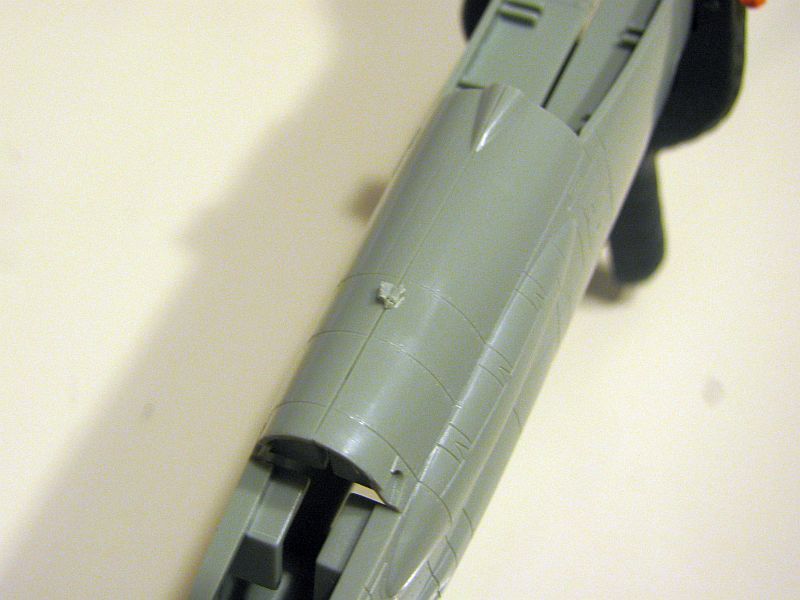

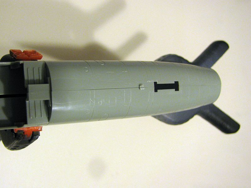

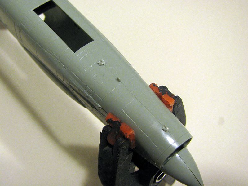

Jestem na etapie sklejonego kadłuba. Ten model Academy, jeśli chodzi o połówki kadłuba, dobrze spasowany nie jest. Sporo piłowałem i szlifowałem, żeby nie było szpar, ale nie wyszło idealnie.
Poniżej na zdjęciu przedstawiam to, o czym pisałem wcześniej. Jak by tego modelu nie szlifować i nie ściskać, to mimo pełnego zetknięcia się obu połówek, zawsze zostaje wyraźny "szew", a raczej cieniutki rowek, który teraz muszę jakoś zaszpachlować, co dla mnie niestety łatwe nie jest.

Re: F-8E Crusader // Academy // 1/72 - warsztat testowy #2
Postprzez malinowski » niedziela, 7 kwietnia 2013, 19:08
Naklej taśmę wzdłuż szwa po obu stronach i dopiero wtedy szpachluj i szlifuj. Unikniesz większych uszkodzeń linii podziałowych.

Postprzez spiton » niedziela, 7 kwietnia 2013, 19:13
Stronę wcześniej spiton napisał ,-))
spiton napisał(a):zabezpiecz taśmą kadłub, żeby szpachla nie rozpełzła się bardziej, niż to konieczne. A odtwarzanie linji podziału wykonaj czeską piłką żyletkową.
Solo, Kup se A-Modela. To ci się zwiekszy tolerancja ,-))
Postprzez spiton » niedziela, 7 kwietnia 2013, 19:37
Solo napisał(a):Na co ma mi się zwiększyć tolerancja?
Na spasowanie modeli.
Postprzez Mecenas » niedziela, 7 kwietnia 2013, 20:00
Garść podpowiedzi z mojej strony na bolączki.
1. Jeśli boisz się uszkodzenia tych linek do odpalenia fotela to przyklej po prostu osłonę kabinki, ale nie tak na mocno tylko minimalną ilością kleju CA, aby tylko siedziały na miejscu. Szkło możesz wcześniej zakleić taśmą albo maskami, żeby się przypadkiem nie zarysowało czy ubrudziło farbą.
2. Takie szpachlowanie to nie szpachlowanie, nie liczy się. Przyklej po bokach kawałki szerokiej taśmy malarskiej (szkoda drogiej Tamiyi po prostu), nanieś szpachlę albo CA wykałaczką, i szlifuj papierem ściernym do uzyskania zadowalającego efektu. Jak się papier uszkodzi to wymień i dalej szlifuj.
Postprzez piotr dmitruk » niedziela, 7 kwietnia 2013, 20:05
Aż wyciągnąłem swojego Krzyżaka i sprawdziłem.
Jak widać na zdjęciach nie napotkałem żadnych kłopotów ze spasowaniem połówek kadłuba. Wręcz przeciwnie, powiedziałbym, że spasowanie jest wyjątkowo dobre. Widoczne włosowate szczeliny wynikają tylko i wyłącznie z braku docisku i po przytrzymaniu znikają całkowicie.
Postprzez Solo » niedziela, 7 kwietnia 2013, 20:14
piotr dmitruk napisał(a):Aż wyciągnąłem swojego Krzyżaka i sprawdziłem.
No nie wiem, być może dla Ciebie to dobre spasowanie, ja jednak kręcę nosem.

Mecenas napisał(a):Garść podpowiedzi z mojej strony na bolączki.
Dzięki.
Ad. 1. Wolę tego nie robić, bo praktyka Sabre'a pokazała (zrobiłem tak jak napisałeś), że owiewka nawet zamaskowana, poddana "warunkom operacyjnym", wygląda na koniec niezbyt dobrze.
Zostawiam ją na sam koniec. Martwię się tylko czy do malowania uda mi się dobrze zakryć wnękę kabiny. Mam nadzieję, że doradzicie coś jak to skutecznie zrobić.
Ad. 2. W tej chwili zrobiłem z taśmą jak napisałeś, ale kładę na razie Dissolved Putty. Normalnej szpachlówki boję się, bo jakiekolwiek szlifowanie na tak eksponowanych miejscach w modelu jak grzbiet samolotu, to dla mnie za duże ryzyko.
Jak płynna szpachlówka nie pomoże, to użyję normalnej.
Postprzez Solo » niedziela, 7 kwietnia 2013, 20:21
"Schodek" we wnęce wlotu powietrza to nie jest efekt niedociśnięcia, tylko złego spasowania, tam przecież nie ma szczeliny, tylko obie części plastiku są przesunięte wobec siebie.
Wiem, bo po usunięciu kołka pozycjonującego na dole pod kokpitem, problem sam znika.
