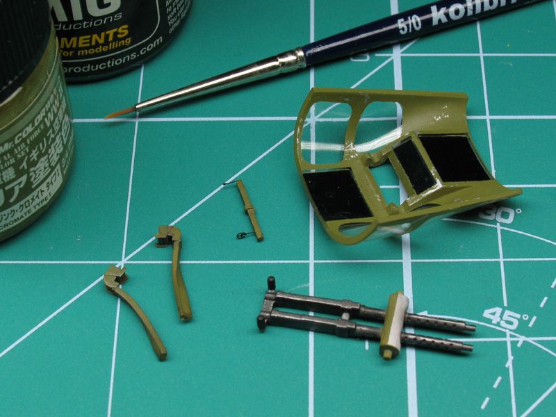

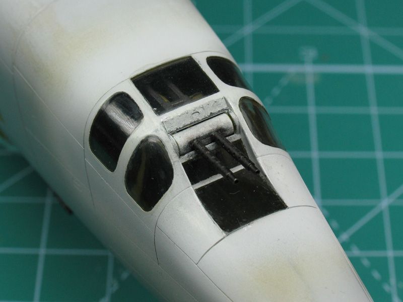

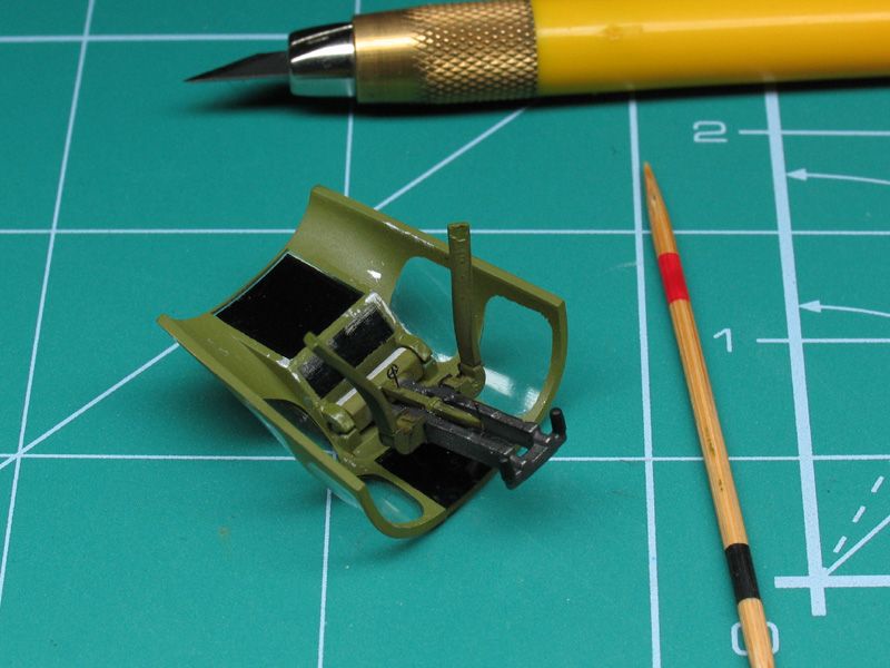

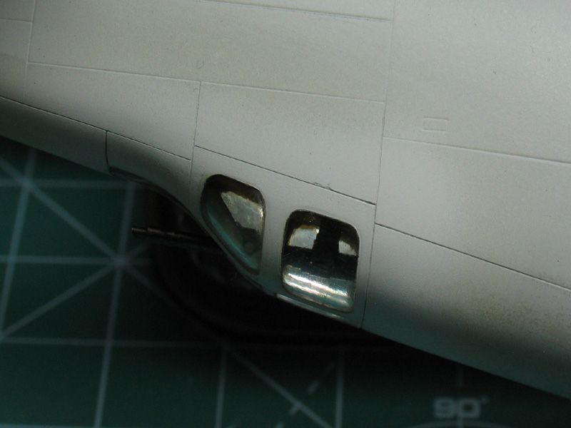

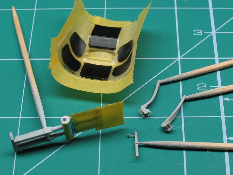

Dzisiaj dolna wieżyczka. Od razu napiszę, że na samym końcu okazała się być - przynajmniej w moim odczuciu - lekką porażką ;o)
Skończyliśmy na przymiarce do kadłuba - można już malować.

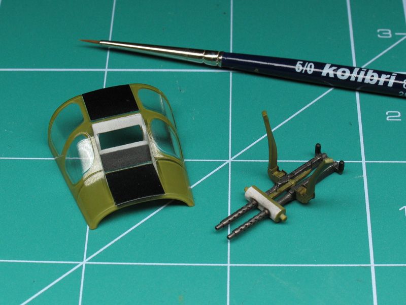

Owiewkę okleiłem maskami i taśmą Tamiya, elementy pomalowałem najpierw Surfacerem, a potem odpowiednio: Gunze C351 (owiewka wewnątrz, podajniki amunicji i listwa celownicza), C214 (karabiny maszynowe) i C62 (fragment łoża karabinów). Wash Citadel, odpryski farby Gunze C218. Użebrowanie owiewki dodatkowo zmatowiłem przed malowaniem papierem ściernym.
Pozdespół skleiłem SG w żelu.

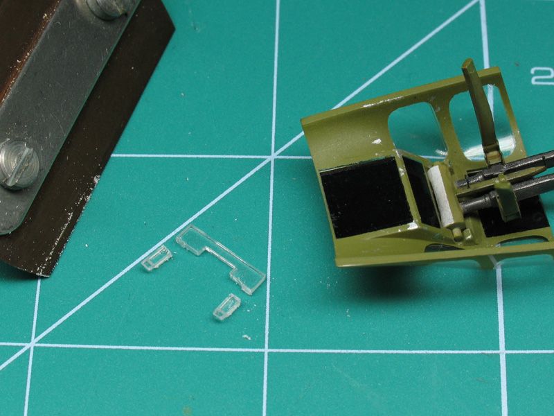

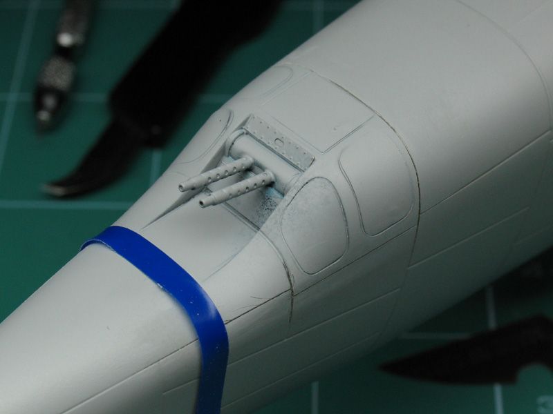

Jako, że oryginalny element mocujący karabiny maszynowe do owiewki po sklejeniu zasłoniłby jedną z szyb owiewki, rozciąłem go na części. Dzięki temu mogłem przykleić uzyskane elementy tak, żeby nie było ich widać.

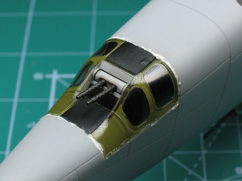

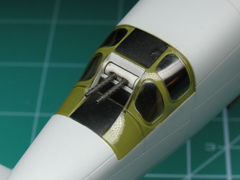

Cały element przykleiłem do kadłuba za pomocą małych kropelek SG, nanoszonych ostrożnie w szczelinę. Jak klej wysechł, użyłem jeszcze szpachlówki w płynie.
Po wyschchnięciu szpachlówki przeszlifowałem ostrożnie połączenie, nasączyłem rzadkim SG i przeszlifowałem jeszcze raz. Gdybym tego nie zrobił, odtworzenie linii podziału byłoby, można by rzec - problematyczne ;o)
Zamaskowałem owiewkę do końca, odtworzyłem linie podziału i przeszlifowałem całość papierem ściernym. Lufy i szczeliny pomiędzy częścią ruchomą zamaskowałem Micro Mask, a następnie pomalowałem najpierw Surfacerem z puszki, a potem Gunze C62 z kilkoma kroplami koloru czarnego.

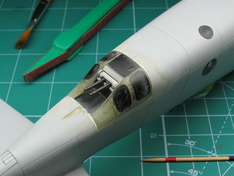

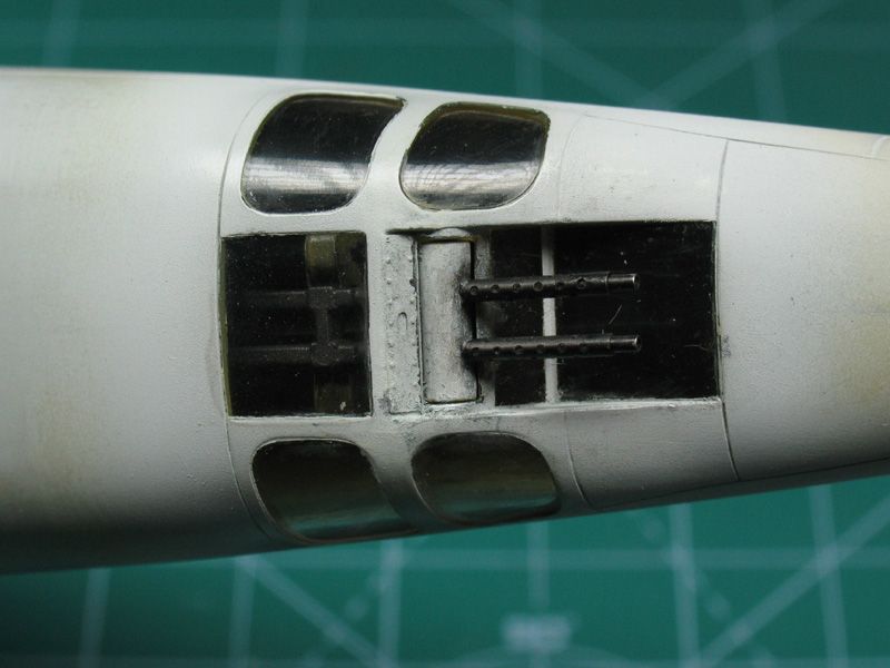

Niestety, tutaj zaczęły się kłopoty.
Przede wszystkim, Micro Mask za nic nie chciał zejść z luf karabinów i okolicznych miejsc. Próbowałem na wszystkie sposoby, skończyło się to tym, że wspomagając się Thinnerem, po prostu zeszlifowałem go za pomocą papieru ściernego, gdzieniegdzie wspomagając się skalpelem. Wymusiło to oczywiście malowanie luf jeszcze raz, i podmalówki białym kolorem naokoło.
Drugim problemem było to, że maski nie ułożyły się dobrze na wypukłych powierzchniach - mówię tu o dwóch szybkach (lewej i prawej) w kształcie trapezów. Maski były po prostu zbyt mało elastyczne. Po ich zdjęciu czekało mnie najpierw skrobanie farby wykałaczką, potem szlifowanie papierem ściernym i polerka na końcu. Jakoś udało się to uratować, ale rewelacja to to nie jest.
I ostatnią rzeczą, która mnie spotkała, było odklejenie się jednego z dwóch przezroczystych wsporniczków, który przedtem odciąłem z części przezroczystej. Całe szczęście, że nie odkleił się do końca, przez co nie grzechocze w kadłubie, ale przyklejenie tego z powrotem jest raczej wykluczone - jedyne otwory, które zostały w kadłubie, to te na połączeniu skrzydło-kadłub. Musiałbym mieć tresowaną mrówkę, żeby to poprawić.
Dobrze, że chociaż czwartego załoganta nie dałem - nawet przy silnym oświetleniu nie widać, co jest w środku ;o)
Oceńcie zresztą sami.

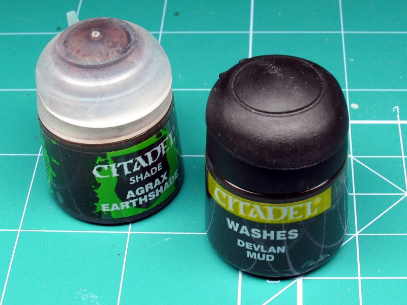

Strasznie dziwna sprawa z tym mikromaskiem...A jak już o chemii mowa- używałeś tego nowego washa Citadel? Jak wrażenia? Rozważam kupno, więc wolę zapytać :->

LordDisneyland: Używam Devlan Mud - taki jak na zdjęciu poniżej. To chyba jakaś staroć, nie widziałem go już w sklepie. Został mi jeszcze cały słoiczek. Rozprowadza się całkiem nieźle, uważam, że to dobra alternatywa dla washa robionego własnoręcznie (farby olejne + White Spirit), szczególnie, jeśli mamy coś niewielkiego do wykonania. Osobiście korzystam - zależnie od sytuacji - z obu metod.
Ten drugi ze zdjęcia - Agrax Earthshade - kupiłem niedawno, i jeszcze nie miałem okazji go przetestować. Jak to zrobię, nie omieszkam podzielić się wrażeniami. Ale, szczerze mówiąc, zbytniej różnicy w stosunku do poprzedniego się nie spodziewam.

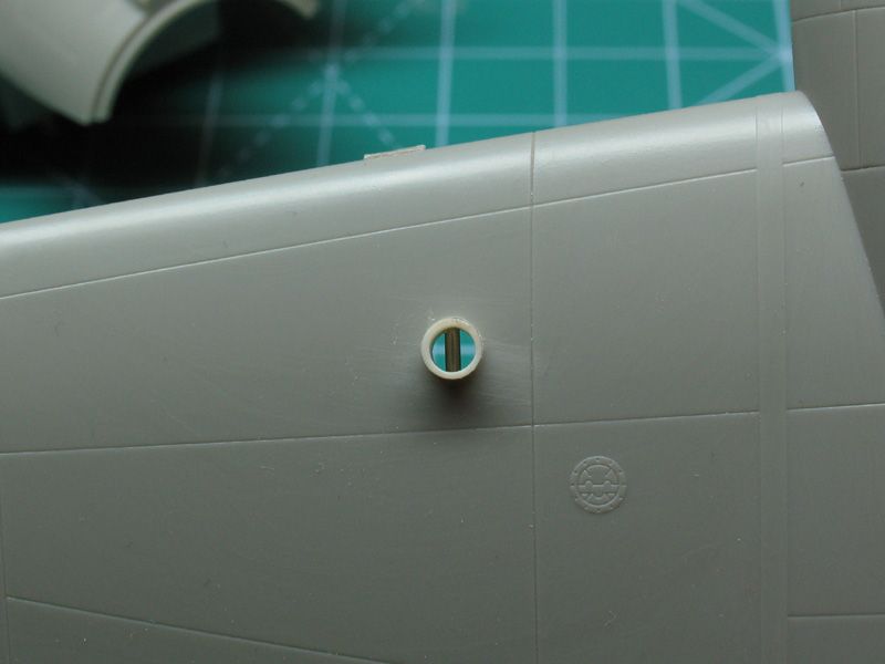

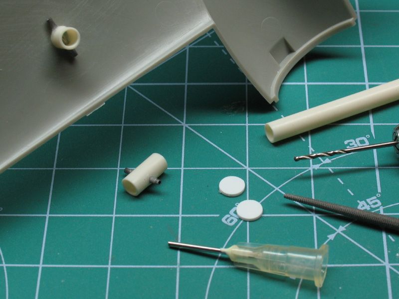

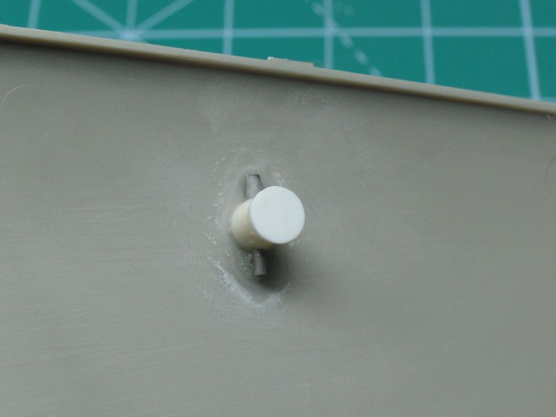

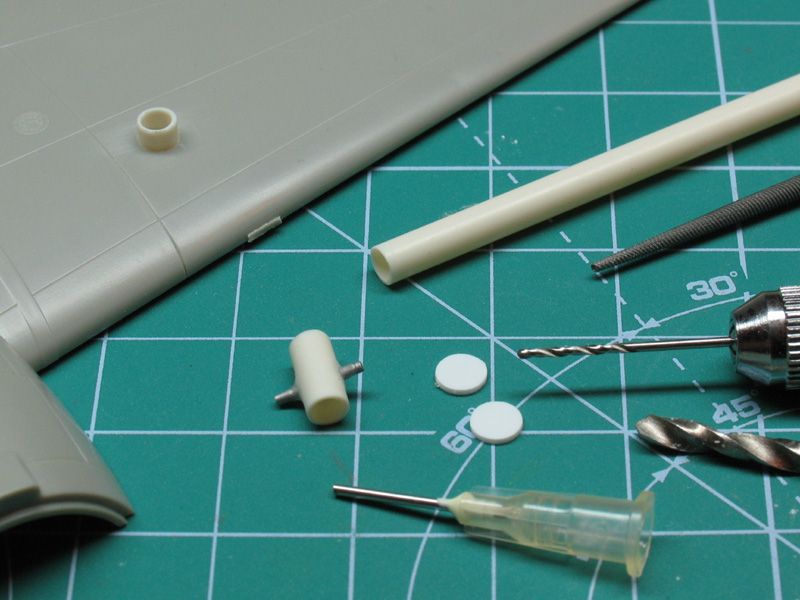

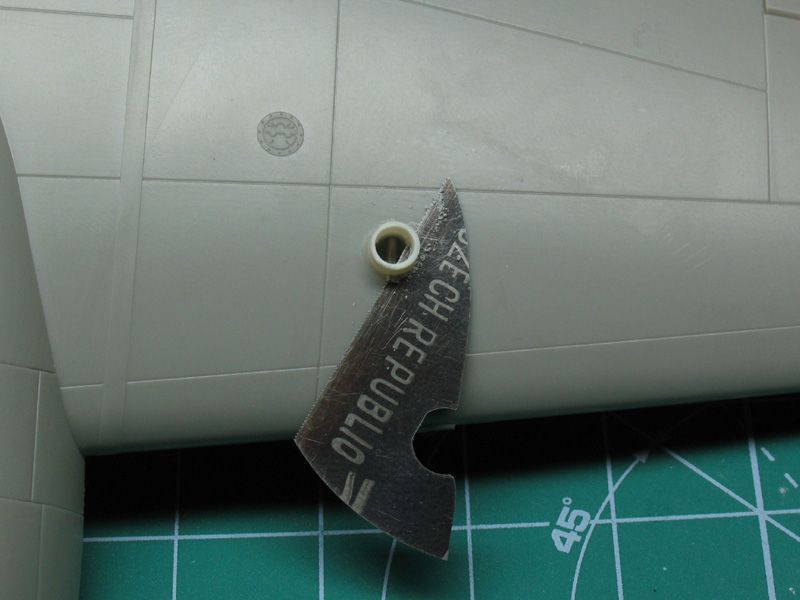

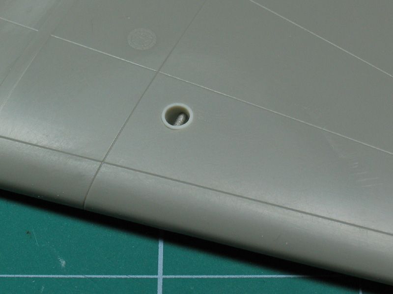

Prace nad skrzydłami rozpocząłem od wykonania zaczepów do powieszenia modelu. Sposób wykonania - dokładnie taki sam jak przy zaczepie w kadłubie. Materiały - rurka plastikowa i igła lekarska.

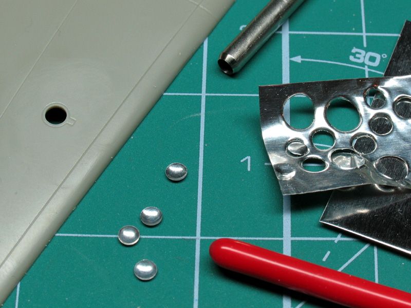

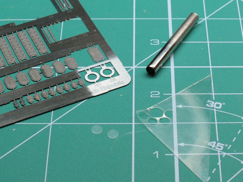

Przed zamknięciem połówek skrzydeł została mi jeszcze tylko jedna rzecz do zrobienia - reflektory do lądowania.

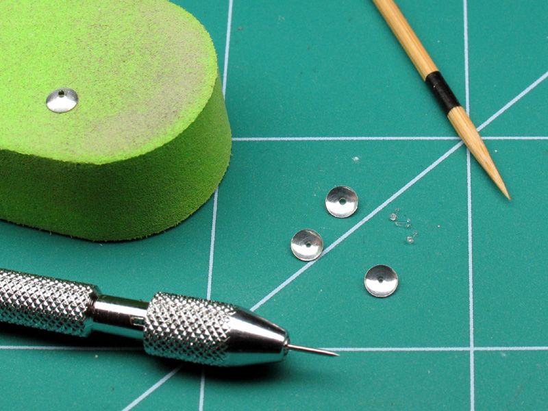

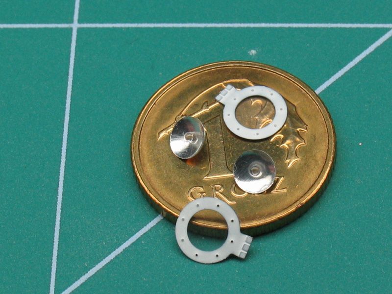

Zacząłem od wykonania odbłyśnika. Materiał - folia, taka, jaką w kwiaciarni owija się łodygi kwiatów. Świetna rzecz do tłoczenia. Jako stempla użyłem końcówki od pilnika - akurat miała odpowiednią zaokrągloną końcówkę. Podkładka - twardy filc.

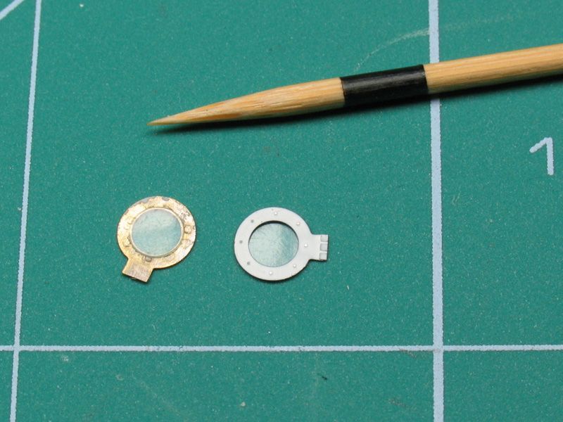

Klosz reflektora - z kawałka pleksy, pocienionego dodatkowo za pomocą papierów ściernych, i wypolerowanego.
Na blaszce Eduarda są metalowe ramki, czy bardziej obudowy reflektorów. Pomalowałem je na biało.
Szybki z pleksy przykleiłem do nich kilkoma małymi kropelkami SG w żelu.

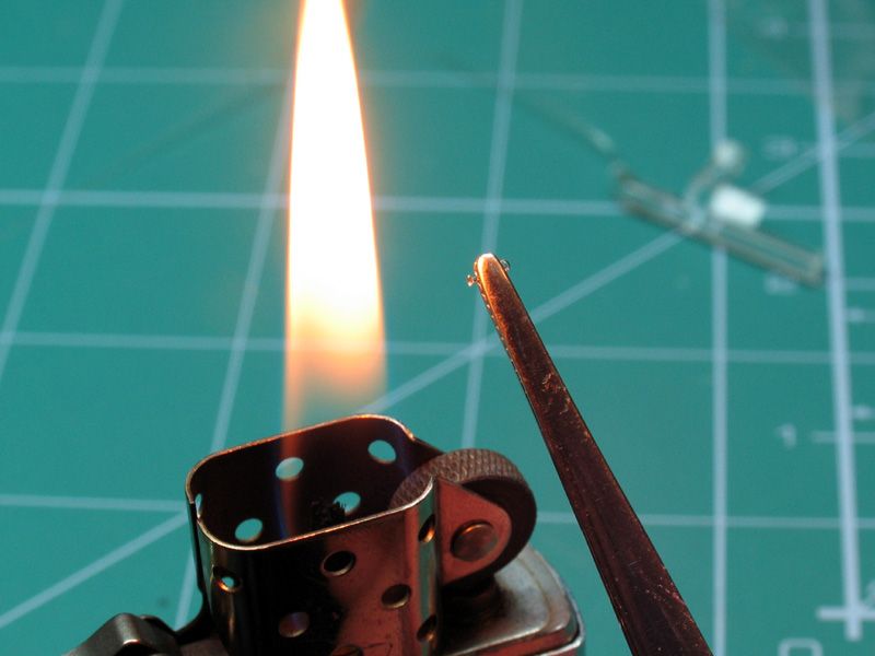

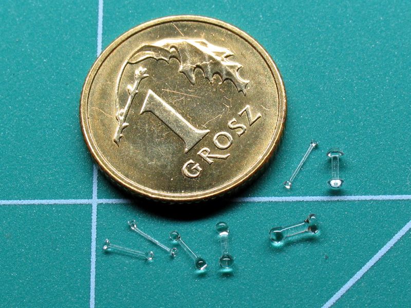

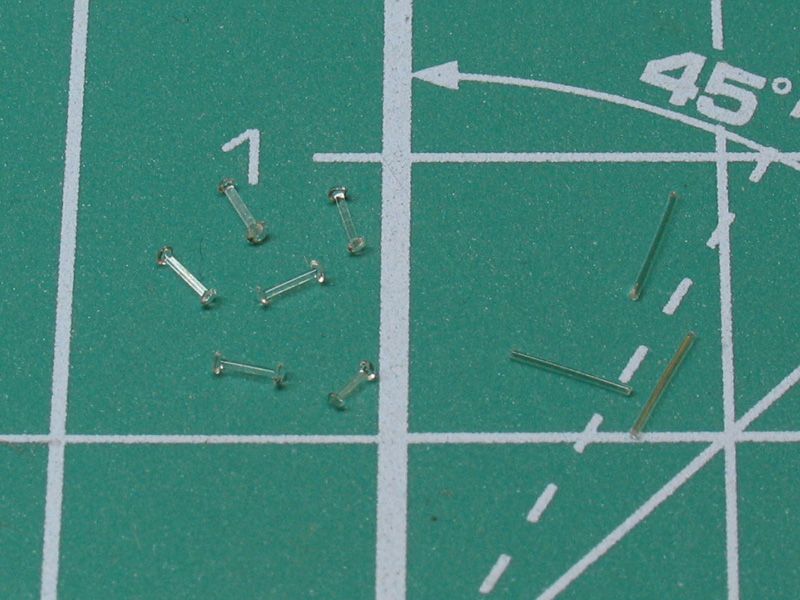

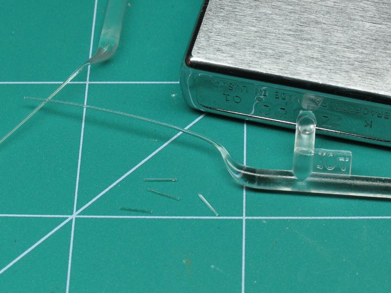

I teraz element kluczowy - czyli żarówka :D
Swego czasu, jak moja Żona była jeszcze moją Narzeczoną, zapytała mnie, co bym chciał dostać na prezent urodzinowy czy imieninowy, nie pamiętam dokładnie. A ja - kompletnie nie wiedzieć czemu, bo papierosów nigdy nie paliłem i nie zamierzam - odpowiedziałem, że chciałbym dostać zapalniczkę Zippo. I dostałem ją. I chyba miałem jakieś przeczucie, bo do robienia żarówek nadaje się idealnie :D
Najpierw kawałek przezroczystej ramki wlewowej rozciągnąłem nad płomieniem. Jak miałem już cienką nitkę, pociąłem ją na krótkie odcinki. Za pomocą pensety każdy z tych odcinków delikatnie zbliżałem do płomienia, aż końcówka stopiła się w ładną kuleczkę.
Ta metoda wymaga kilku, czy kilkunastu prób - czasami tworzy się nie kulka, a grzybek, czasami kulka się nie stopi, a zapali. Ale, jak widać poniżej, jest to jak najbardziej do opanowania.
Zależnie od grubości przezroczystej nitki, otrzymamy większe lub mniejsze imitacje żarówek.

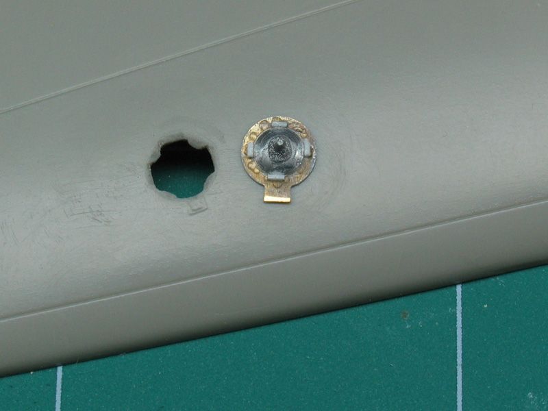

Jak już wszystkie elementy były gotowe, można było próbować zmontować cały reflektor. Jeszcze tylko należało nakłuć otwór w odbłyśniku - mniej więcej pośrodku.
Niestety, w tym momencie okazało się, że imitacja żarówki za bardzo wystaje ponad odbłyśnik, i razem skleić się tego nie da. Nie było rady, trzeba było całą operację powtórzyć jeszcze raz.
Dwie różnice w stosunku do opisu powyżej: raz, że teraz nakłucie zrobiłem przed wytłoczeniem odbłyśnika, dwa, że po wytłoczeniu wypolerowałem go filcową końcówką zamontowaną w wiertarce.

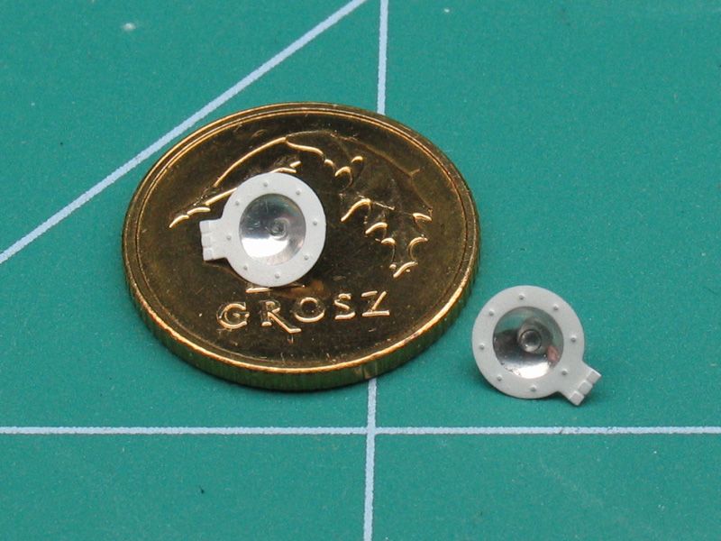

Po długich bojach - dwa reflektory gotowe:

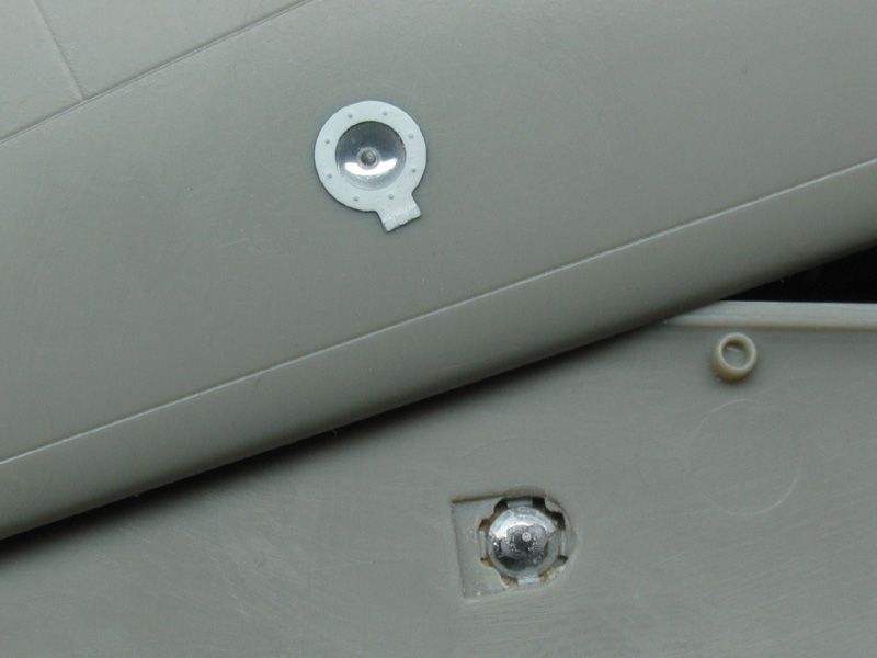

Jeszcze tylko poprawienie kształtu gniazd w skrzydłach, i można było wkleić reflektory na gotowo.
Te cztery malutkie elementy to kawałki plastiku, centrujące odbłyśnik w stosunku do obudowy.

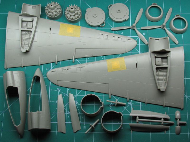

Połówki skrzydeł skleiłem za pomocą kleju Tamiya Extra Thin.

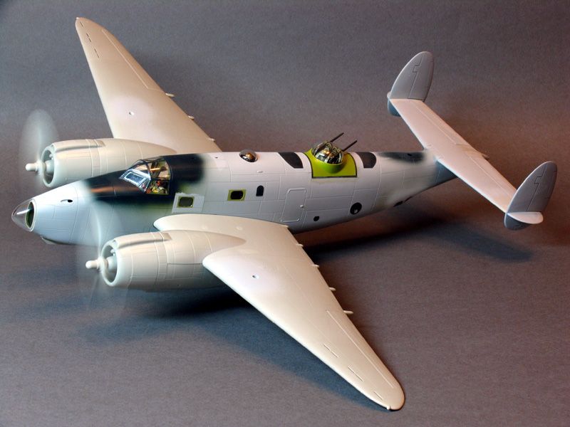

I powoli mogłem się przymierzyć do gondol i silników.
Ale to będzie już w następnym odcinku.
A jako bonus - krótka migawka z pierwszej próby zapuszczania silników :D
Jak widać, siła Micro Liquitape jest doprawdy wielka...

Postprzez LordDisneyland » wtorek, 13 stycznia 2015, 05:10
IT'S ALIVEEEEE :mrgreen:
Fajnie jest widzieć warsztat wracający do życia, no i machinę mniej więcej w całości. Jak widać, każdy prawdziwy mężczyzna powinien mieć jakiś nożyk i jakąś zapalniczkę... Bardzo efektowne reflektory wyszły, choć co nieco dłubania z nimi masz.
I dzięki obu panom za odpowiedzi na moje pytania!
