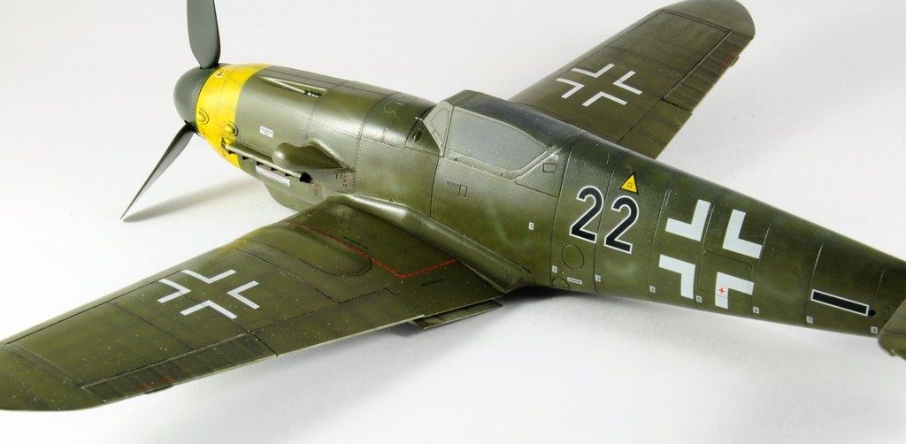

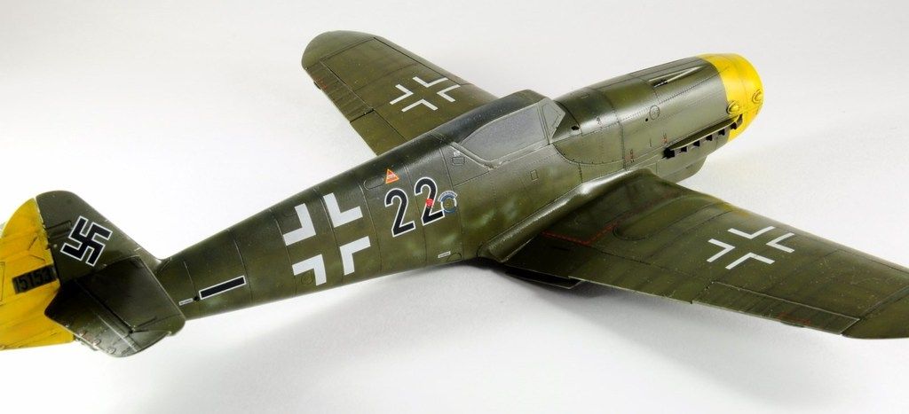

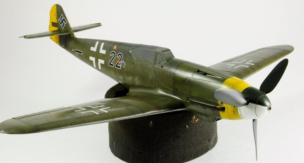

Re: Bf109G-10 Erla, Revell 1:32

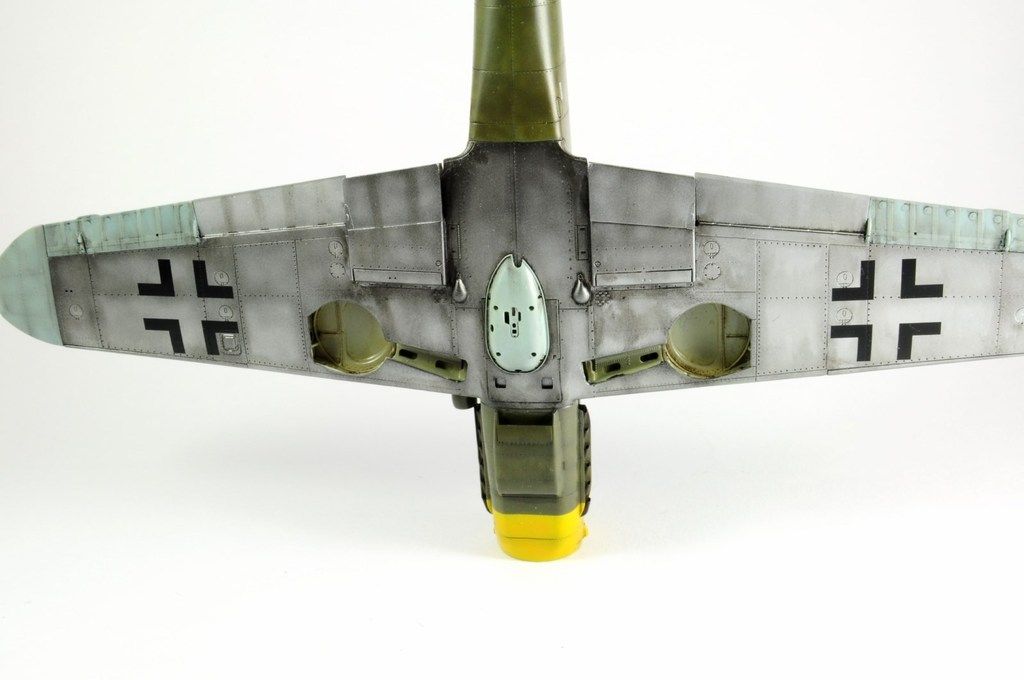

Postprzez Arcturus » czwartek, 19 marca 2015, 19:27
Działamy... wiem, że wiele rzeczy pewnie jest kontrowersyjnych (RLM-02 w komorach podwozia), ale w końcu to jeno zabaweczka polistyrenowa.
Okalkowan, zwashowan (choć miejscami jeszcze nie wytarty :)). Miałem chwilę to coś pstryknąłem. Kalkomanie z Barracudy (ale drukowane przez Cartografa) genialne. Tak cienkich i ładnie się układających chyba jeszcze w łapach nie miałem. A dwa napisy położyłem z Revellowskich, i musiałem usuwać, bo srebrzyły.
Trzeba przyzna, że różne dodatki do tego modelu warte są kasy. Kołpak i śmigło z DoC klasa, żywiczne chwyty powietrza też ładnie wyglądają.
Arcturus
Posty: 2102
Lokalizacja: Chrobacya

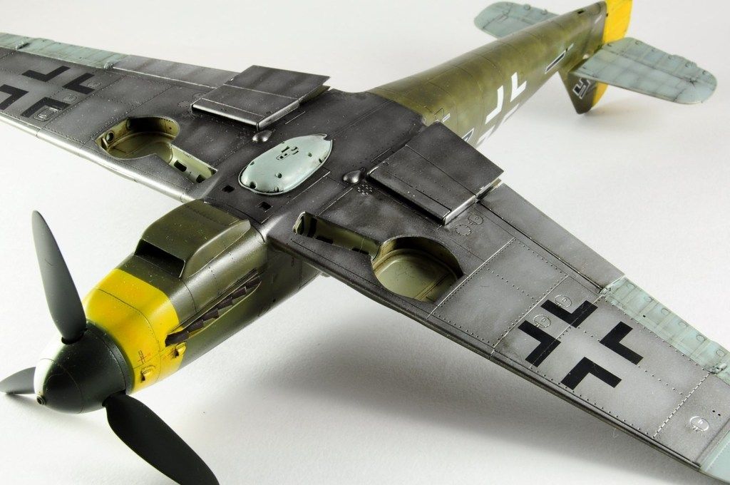

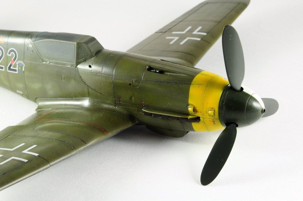

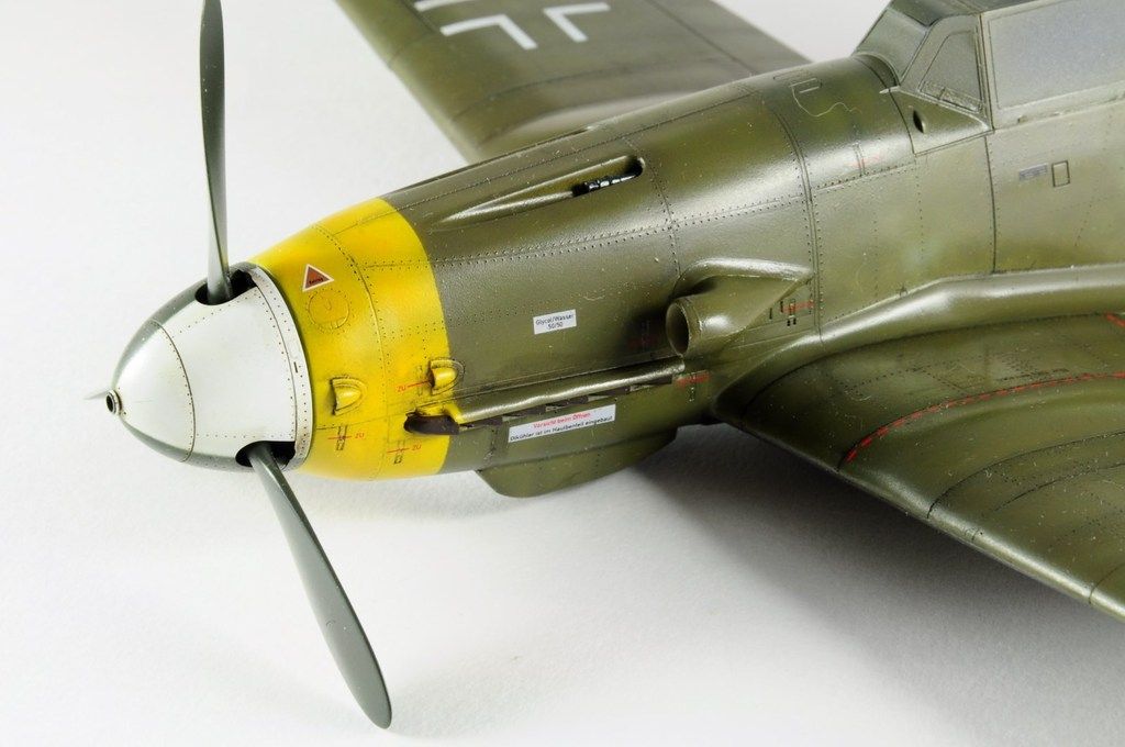

Postprzez net_sailor » czwartek, 19 marca 2015, 20:05
A kołpak i śmigło już przykleiłeś? Bo podział kolorów na oryginale jest zupełnie inny - obrócony o 30 stopni. Jedna łopata powinna być pośrodku pola białego a dwie wewnątrz RLM 70.
net_sailor
Posty: 1809
Dołączył(a): środa, 19 września 2007, 12:01
Lokalizacja: Elbląg
Postprzez Arcturus » czwartek, 19 marca 2015, 20:15
net_sailor napisał(a):A kołpak i śmigło już przykleiłeś? Bo podział kolorów na oryginale jest zupełnie inny - obrócony o 30 stopni. Jedna łopata powinna być pośrodku pola białego a dwie wewnątrz RLM 70.
To mnie lekko dobiłeś, jeśli to prawda. Zaufałem rysunkowi z instrukcji kalek, gdzie podział biegnie tak, jak zrobiłem. Poprawiał raczej nie będę, nie mam zdrowia...

Postprzez net_sailor » czwartek, 19 marca 2015, 20:30
Toć małe spojrzenie na zdjęcie nigdy nie zaszkodzi.
https://www.flickr.com/photos/28092068@ ... 5208099917
Linkowałem tę fotę ze trzy strony temu.
Postprzez Kuba P. » czwartek, 19 marca 2015, 20:44
No to teraz ja cię nieco zasmucę - chodzi o niemalowany spód. Messerschmitt 109 miał płat składający się z dwóch osobno montowanych skrzydeł i albo spód kadłuba jest pomalowany cały i skrzydła są niemalowane albo również spód kadłuba jest goły ale wtedy cały. Tak jak jest teraz raczej jest bardzo ale to bardzo mało prawdopodobne.
Postprzez net_sailor » czwartek, 19 marca 2015, 20:54
Jak już jesteśmy przy spodzie to mało prawdopodobne jest takie dokamuflowanie spodu tylnej części kadłuba. Plamki na bokach mogą schodzić nisko, ale żeby aż na spód? Może pomyśl o malowaniu spodu kadłuba i tego kawałka pomiędzy skrzydłami na RLM76. Taka luźna sugestia z mojej strony, bo są zadatki na świetny model.
Postprzez Arcturus » czwartek, 19 marca 2015, 21:06
Ech...
Ze spodem sugerowałem się rysunkami z tej instrukcji (wiem, instrukcje to zuo...), bo czasu mam mało i wolę budować niż kopać w dokumentacjach. Z kołpakiem faktycznie mogłem sprawdzić foto. Co do spodu zasugerowałem się schematem dla "czarnej 13ki", gdzie jest taki wzór spodu zasugerowany (http://barracudacals.com/images/instruc ... 44_web.pdf). Podmalowanie spodu kadłuba 75ką to nie będzie wielki problem.

Postprzez Arcturus » czwartek, 19 marca 2015, 21:21
Kuba P. napisał(a):No to teraz ja cię nieco zasmucę - chodzi o niemalowany spód. Messerschmitt 109 miał płat składający się z dwóch osobno montowanych skrzydeł i albo spód kadłuba jest pomalowany cały i skrzydła są niemalowane albo również spód kadłuba jest goły ale wtedy cały. Tak jak jest teraz raczej jest bardzo ale to bardzo mało prawdopodobne.
net_sailor napisał(a):Jak już jesteśmy przy spodzie to mało prawdopodobne jest takie dokamuflowanie spodu tylnej części kadłuba. Plamki na bokach mogą schodzić nisko, ale żeby aż na spód? Może pomyśl o malowaniu spodu kadłuba i tego kawałka pomiędzy skrzydłami na RLM76. Taka luźna sugestia z mojej strony, bo są zadatki na świetny model.
Panowie, to jaki jest głos ludu? Spód centropłata i kadłub do tyłu na RLM-76? Bo się gubię :)
Arcturus
Posty: 2102
Postprzez Kuba P. » czwartek, 19 marca 2015, 21:59
109 nie ma centropłata. Ma kadłub i przyczepiane do boków skrzydła. I spód kadłuba dałbym na 76 natomiast same skrzydła faktycznie alu z małymi podmalówkami np. przy chłodnicach. To jest taki właśnie niuans, że tam gołe skrzydła były szczątkowo obsikane miejscami farbą.
Druga opcja, kozacka to cały spód kadłuba goły, wtedy masz ten zielony schodzący na boki nisko ale pod kadłubem goły metal i ślady szpachli.
Postprzez Kuba P. » czwartek, 19 marca 2015, 22:07
ps - łopaty śmigła masz mam nadzieję tylko włożone w piasty, nie wklejone? Bo są źle poustawiane :shock:
