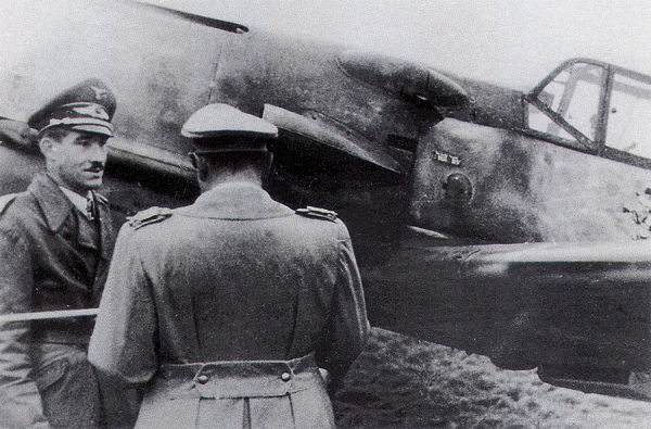

- Czy znane są jakiekolwiek zdjęcia przedstawiające zabudowę MG 131 w maszynie Gallanda? Chodzi mi o otwarte osłony, widok lawety. Wiem, jestem naiwniakiem :).

Jarek Gurgul napisał(a):- Czy znane są jakiekolwiek zdjęcia przedstawiające zabudowę MG 131 w maszynie Gallanda? Chodzi mi o otwarte osłony, widok lawety. Wiem, jestem naiwniakiem .
Tak, jesteś naiwniakiem ;o)
To by było zbyt proste. Swego czasu rozmawiałem o tym z Kubą:
http://www.modelarstwo.org.pl/forum/vie ... hlight=131
Było kilka egzemplarzy z kadłubowymi MG 131 musisz zdecydować który chcesz odtwarzać.

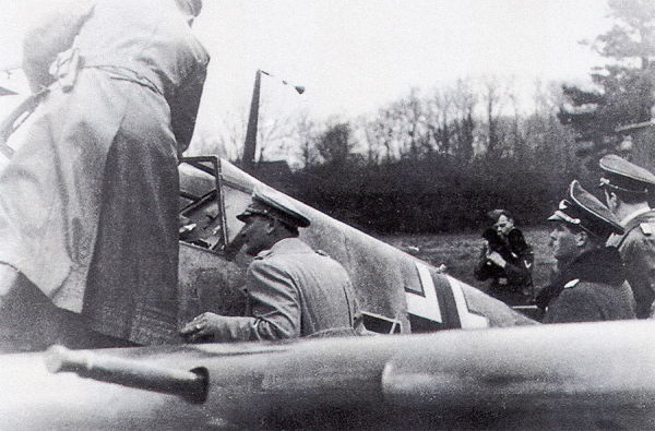

net_sailor napisał(a):Było kilka egzemplarzy z kadłubowymi MG 131 musisz zdecydować który chcesz odtwarzać.
Jeśli już, to ten ze zdjęć z wizyty Goeringa.

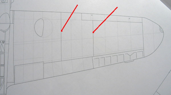

I jeszcze jedno pytanie - o cztery linie podziału blach na górnych powierzchniach skrzydeł, o których była mowa w wątku z inboxami. Rozumiem, że cztery na obu skrzydłach łącznie i że chodzi o te, po dwie na skrzydle?:
(Oczywiście planik poglądowy - przedstawia Bf 109 G).

Jeszcze raz chiałbym zapytać o te nieszczęsne linie podziału blach na górnych powierzchniach skrzydeł.
Ludzie w sieci, opierając się na tym, co twierdzą osoby związane ze Zviezdą, powtarzają, że w F-2 tych linii tam nie było, podając jako dowód, że na oryginalnych fotkach ich nie widać.
Przejrzałem więc setki zdjęć Bf 109 F-4/G, czyli samolotów 'wyposażonych' na pewno w takie linie i na palcach jednej ręki mógłbym policzyć te, na których te linie w ogóle widać.
Dlatego cały czas mam wątpliwości (tym większe, że już wyryłem te linie na modelu :)), czy ich rzeczywiście nie było w F-2, czy też może twierdzenia o ich braku wynikają z prostego faktu, że twierdzący ich się tam nie dopatrzył.
Innymi słowy - da się jakoś dowieść prawdziwości lub fałszu tego stwierdzenia?
Szczególnie przyglądałem się zdjęciom maszyn Gallanda (i tu mam mieszane uczucia - coś jakby linia majaczy na blachach) oraz maszynie Pingla (Pingela?), ale tu nie znalazłem dość wyraźnych zdjęć, by cokolwiek ustalić.
Jarek
No więc to jest dokładnie to, co pisałem wcześniej w temacie tych linii. Dokładnie te same wątpliwości, te same wnioski.
Nie to, żebym zarzucał niekompetencję projektantom modelu bo udowodnili że znają się na rzeczy ale ja bym chciał zobaczyć jakiś przekonujący dowód na poparcie tej tezy.

Postprzez Kuba P. » środa, 21 lipca 2010, 14:48
Jarek, zerknij tutaj
Str 64.
