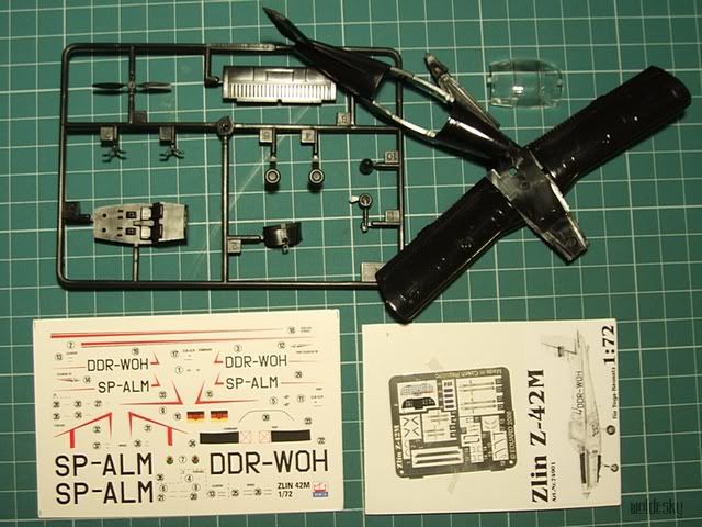

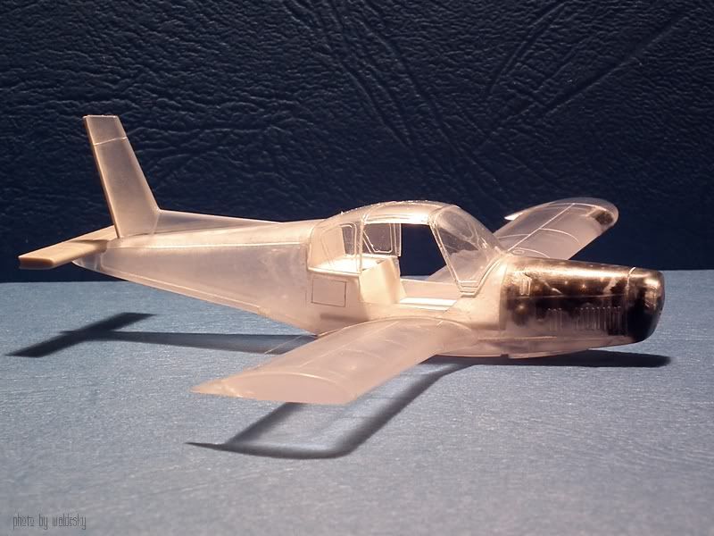

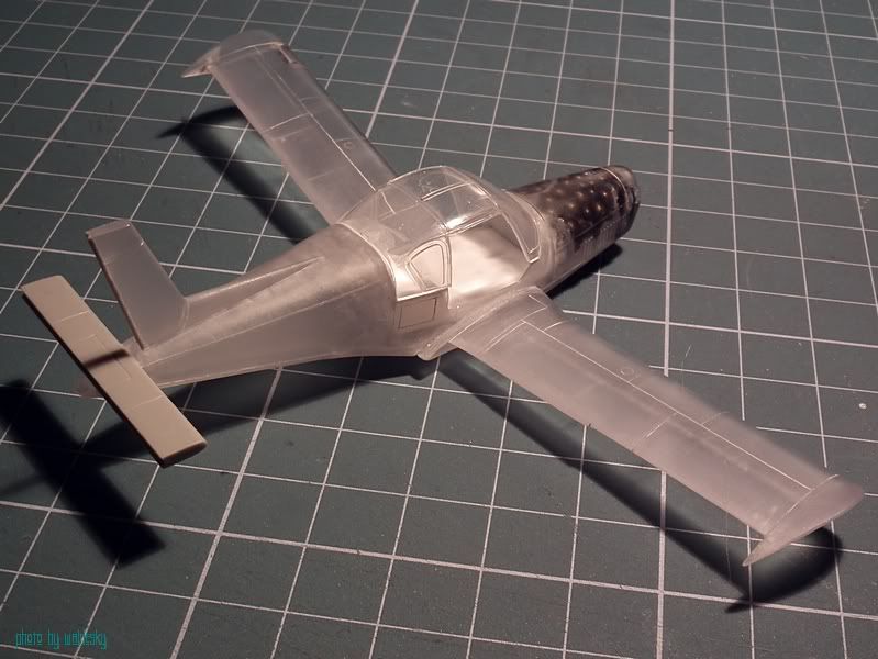

Zestaw obecnie wygląda tak:
Jak widać na zdjęciu, oddzieliłem ster kierunku i lekko przeszlifowałem powierzchnię kadłuba. To jedyne prace wykonane dotychczas i mam nadzieję, że ich niewielki zakres pozwala dopuścić model do konkursu ;o)

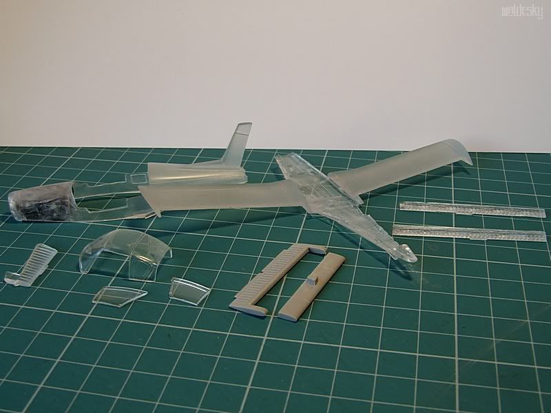

Postprzez waldesky » wtorek, 30 listopada 2010, 14:44
Pierwszy update :)

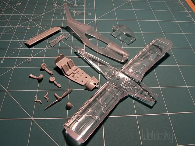

Modelik został pokrojony na fragmenty :

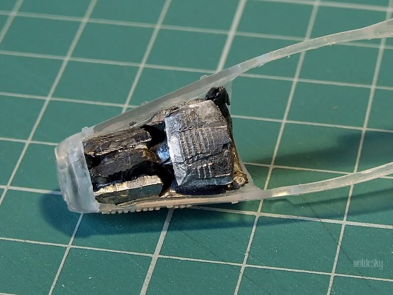

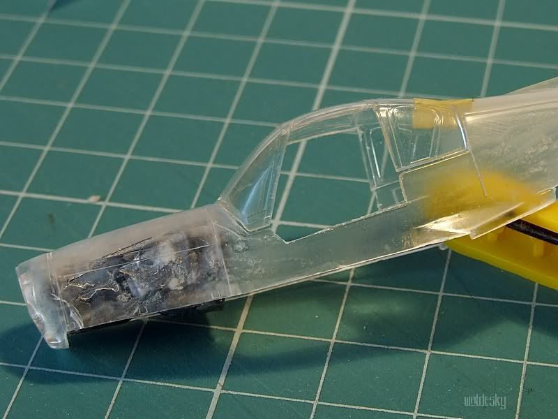

Odchudziłem, w miarę możliwości, ścianki tylnej części kadłuba i w "nos" napakowałem tyle ołowiu ile tylko się dało.
Wstępne "ważenie" wskazuje, że będzie zdolny do stania na kołach. Przy okazji dziękuję tym, którzy robiąc zlinka wcześniej, zwrócili uwagę na problemy z doważeniem przodu.

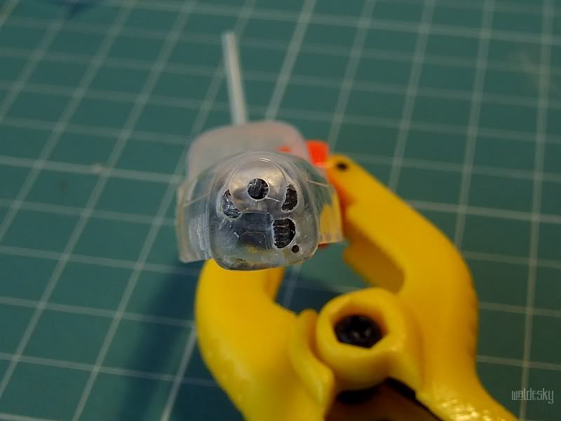

Postanowiłem rozwiercić wloty znajdujące się z przodu osłony silnika i jeden z fragmentów ołowiu uformowałem tak, by choć trochę przypominał cylinder. Może coś tam jeszcze zmienię, może coś dołożę, zobaczymy.
Jak napisałem w poście wcześniej, zamierzam zrobić drzwi kabiny w pozycji otwartej, więc i te elementy podległy rozczłonkowaniu.
W związku z koniecznością odchudzenia ścianek kabiny czeka mnie dorobienie podłogi i całego wnętrza za wyjątkiem osłony tablicy przyrządów.
Obecnie czekam na przesyłkę z Niemiec zawierającą blaszkę do modelu Z-42M Togi i sam model, będący protoplastą tego, którym się zajmuję.

Dotarła przesyłka z Niemiec z modelem Togi i blaszką do niego. Z modelu najważniejsza jest dla mnie kalkomania zawierająca fabryczne malowanie "zlinka" stosowane w początkowym okresie ich używania w aeroklubach. Ale o tym pisałem już wcześniej. Wszystko wygląda tak:
Teraz jest szansa, że prace ruszą z kopyta ;o)

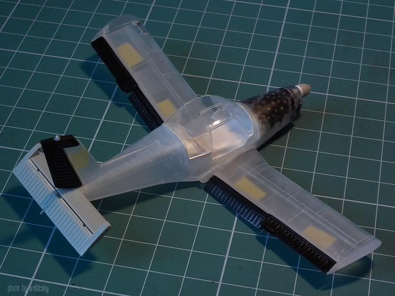

Postprzez waldesky » niedziela, 12 lutego 2012, 00:15
Witam po dłuuuuuugiej przerwie :) Czas na wykopki !
Tak jak obiecałem, model "zlinka" wraca na warsztat i mam nadzieję, że tym razem uda się go skończyć w jednym podejściu.
W tzw. "międzyczasie" coś tam udało się zrobić, ale były to jedynie prace z doskoku. Teraz mam trochę luzu, więc model trafił na stałe na warsztat.
Do chwili obecnej udało się zrobić co następuje:
-reflektory lądowania/kołowania w skrzydle
-wyprofilowanie skrzydła pod klapy i lotki
-przygotowanie lotek, klap, sterów kierunku i wysokości
-podłoga, półka, przednia i tylne ścianki kabiny
-małe zmiany w przodzie kadłuba (poprawa profilu maski, nowa makieta widzialnej części silnika, którą będzie widać dopiero
po malowaniu, bo jest zabezpieczona wewnątrz kadłuba)
-zlikwidowana podkadłubowa płetwa, gdyż była niezgodna z dokumentacją
Wygląd obecny modelu na fotkach poniżej (oszklenie nie jest wklejone-przymiarka)
Połączenie kadłuba z dolną częścią i skrzydłami szpachlowane CA i czeka na podkład i odtworzenie linii podziału.
Cały model zmatowiony drobnym papierem ściernym w celu ułatwienia pracy.
Do zrobienia zostało jeszcze sporo, ale jest już postęp ;o)
Więcej fotek już wkrótce

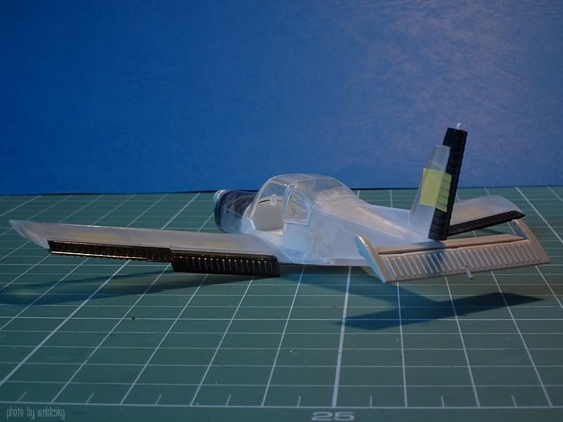

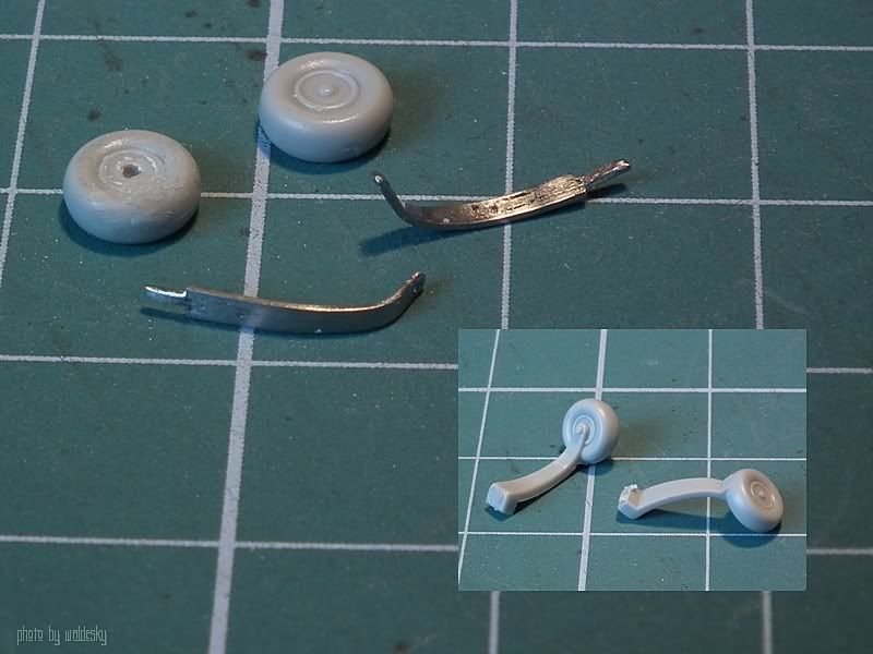

Re: Zlin Z-42M, Hobby Boss, skala 1:72, OPEN
Postprzez waldesky » sobota, 18 lutego 2012, 20:58
Mały update :)
Od początku nie mogłem zaakceptować wyglądu goleni podwozia głównego, wykonanych razem z kołami. Brak akceptacji skutkuje staraniami o zmiany i tak stało się także w tym wypadku. Dorobiłem ze stalowej blaszki golenie, a zestawowe zostały amputowane. Po dopracowaniu będą bardziej przypominać te oryginalne, a przynajmniej taką mam nadzieję.
Oczywiście nie mogłem się powstrzymać i poskładałem części modelu w całość, chcąc sprawdzić jak to będzie wyglądało.
Klapy, lotki i ster kierunku pochodzą z modelu Togi, bo łatwiej było je odciąć z naddatkiem i później obrobić, niż odcinać te w modelu na styk i później kombinować z doklejaniem i piłowaniem, co z racji specyfiki powierzchni sterowych do najłatwiejszych zajęć by nie należało.
Poprawiłem też kształt kołpaka śmigła, ale zapomniałem zrobić fotkę i można zobaczyć tylko to co na tych fotkach.

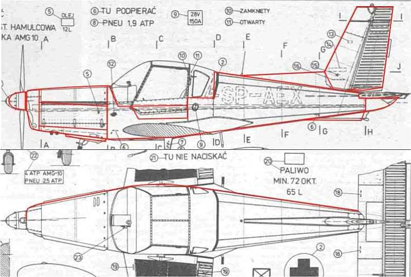

Postprzez Izydor » sobota, 18 lutego 2012, 22:56
Takie 3 malutkie błędy w zestawie HB, nie wiem czy je zauważyłeś :)
Boczne, odchylane osłony silnika... Linie ich podziału są źle poprowadzone. Powinny być równoległe do osi śmigła, a mocno opadają do dołu, w kierunku kadłuba... :)
Skrzydła mają za gruby profil... W modelu, górne powierzchnie sięgają prawie do dolnych krawędzi drzwi.
Burty kokpitu na wysokości drzwi powinny być płaskie, a są "rozdęte" na zewnątrz. Ten sam błąd jest w "przeróbce", Zlinie 142 HB i niestety oszklenie jest "dopasowane" do tej krzywizny.. Kadłuby Zlinów Astera i AZ-Modelu w tym miejscu są dobre...
Jeszcze ma ten zestaw, jeden, maleńki feler, ale już nie będę smęcił... :)
A, i jeszcze... Świetne klapy i lotki są w Zlinie 242 AZ-ta. Z delikatnymi ryflami i dzielone. Ja spróbuję sklonować je z żywicy i wszczepić do innych Zlinków... :lol:
Postprzez waldesky » sobota, 18 lutego 2012, 23:05
Dzięki za uwagi. Linie maski poprawiłem. Skrzydła nie są za grube, dolna krawędź drzwi jest w modelu za nisko. Burty kokpitu wyprostowałem tyle ile się dało i w tej chwili jest już nieźle. Poprawiłem też (zrobiłem od nowa) płetwę podkadłubową. Jeszcze brakowało odchylenia osi śmigła od osi kadłuba, ale to też zrobione :)
Ogólnie model nie jest tragiczny i jako całkiem przyzwoity będzie się pięknie prezentował na półce - w zawodach nie zamierzam nim brać udziału :)
Postprzez waldesky » czwartek, 23 lutego 2012, 02:01
Prace powoli postępują, ale na razie nie ma jeszcze co focić.

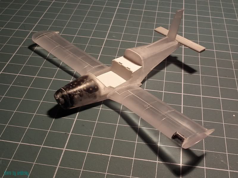

Próbowałem zrobić porównanie tak jak obiecałem, ale zdjęcia przeźroczystego kadłuba nic nie dają, więc przygotowałem taki rysunek poglądowy:
Wrysowana na planie czerwona linia pokazuje zarys kadłuba modelu w dwóch rzutach.
Jak widać, tragicznie nie jest, ale dobrze także nie :)
Najtrudniejsze do wyprowadzenia jest błędne poprowadzenie linii podziału otwieranej części maski silnika, a szczególnie jej prawej strony ozdobionej żaluzjami. Pozostałe błędy są tylko niedogodnościami, z którymi jest jedynie trochę pracy.
To jak sobie z nimi poradziłem już wkrótce pokażę ilustrowane fotkami.

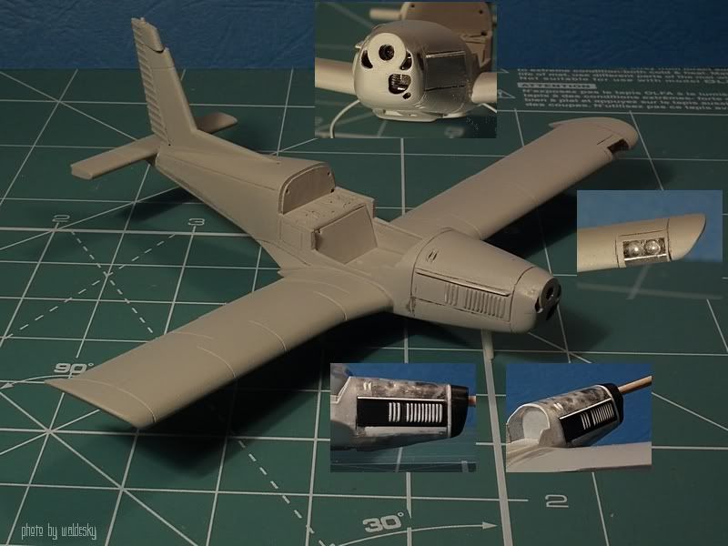

Mała aktualizacja - prace wloką się niemiłosiernie :oops:
Model kontrolnie pokryty podkładem - teraz widać wszystkie "babole", których na przeźroczystym plastiku dojrzeć nie miałem szans.
Korekta położenia linii podziału na osłonie silnika skutkowała koniecznością zlikwidowania żaluzji na prawej stronie osłony Chciałem je prawidłowo umieścić przeszczepiając odpowiednio wycięty fragment z modelu Togi, ale pacjent przeszczep odrzucił i musiałem "rzeźbić" żaluzje z trójkątnego profilu naklejonego na masce. Wyszło tak jak widać i nic już nie będę zmieniał. Lepiej po prostu nie potrafię :oops: , a efekt tego rękodzieła (jeszcze przed podkładem) widać na miniaturkach.
Także na miniaturkach umieściłem dwa szczegóły, a mianowicie reflektory lądowania i imitację silnika we wlocie maski.
Obecnie pracuję nad wyposażeniem kabiny, abym mógł wreszcie ją zamknąć i przygotować model do malowania.
Na zdjęciu widać, że zmieniłem wszystko to co wcześniej w kabinie zamontowałem.
Widać także nowe "nogi" na jednej z miniatur :)

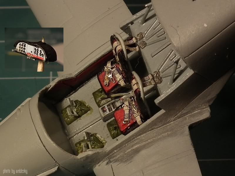

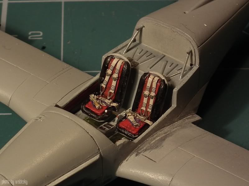

Obecnie pracuję nad kabiną i zrobiłem fotele uzbrojone w pasy, półkę za fotelami z fragmentem widocznej rurowej ramy kabiny, panel środkowy z dźwignią klap i pokrętłami trymerów, a także pedały sterów kierunku oraz podstawy pod drążki sterowe.
Z blaszki pochodzącej z modelu Togi wykonałem tablicę przyrządów lekko zmieniając jej kształt, gdyż była symetryczna, a w rzeczywistości prawa strona jest niższa. Oczywiście poprawiłem także osłonę tablicy.
Wnętrze kabiny dostało kolory i powklejałem wykonane elementy. Po małych poprawkach malarskich zostanie wklejenie tablicy i drążków sterowych.
A tak to obecnie wygląda:
Na tylnej półce muszę zrobić pasy do mocowania bagażu i apteczkę, która była zamontowana za lewym fotelem pod tylną ścianką, a na tablicy przyrządów panel sterowania radia.
Mam zamiar do niedzieli zamknąć kabinę, ale wszystko może się zdarzyć ;o)

Postprzez Sparrow » piątek, 2 marca 2012, 15:21
Widzę, że zadbałeś o każdy szczegół. Wychylenie steru kierunku zgodne z położeniem pedałów! Tablica przyrządów też świetna. Ciekawe, czy zrobisz też charakterystyczną dla Zlina 42 część kołpaka obracającą się niezależnie od śmigła (tę ze skrzydełkami na obwodzie).
