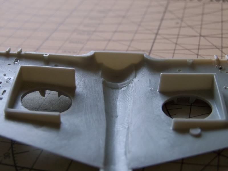

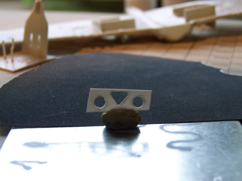

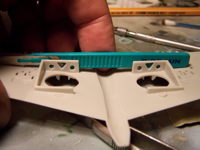

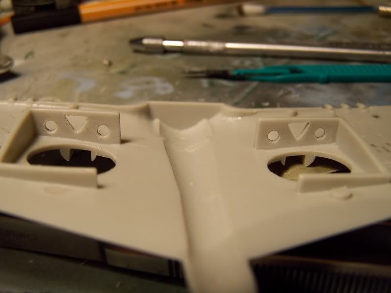

Początek jak zwykle - kabina i przygotowanie do malowania, "zagwoździłem" niepotrzebne dziurki w dolnym płacie i zrobiłem szablon do wyciecia otworów w masywnej i pełnej płycie w czołowym fragmencie wnęki podwozia - chcę, aby otworki wygladały w miarę symetrycznie.

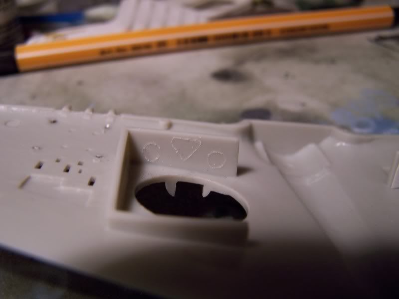

Sobotnie wieczory czasem pozwalają na chwilę oddechu i podłubanie przy modelu. Wytrasowałem zgodnie z szablonem miejsca na otwory i wywierciłem je - trójkąty chyba troszkę za duże, ale mam nadzieję, że we wnękach nie będzie to za bardzo raziło.

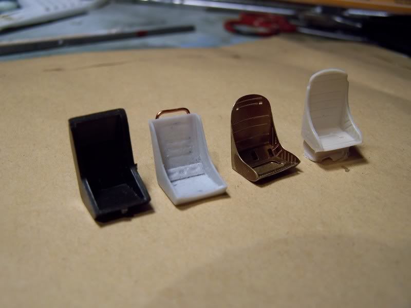

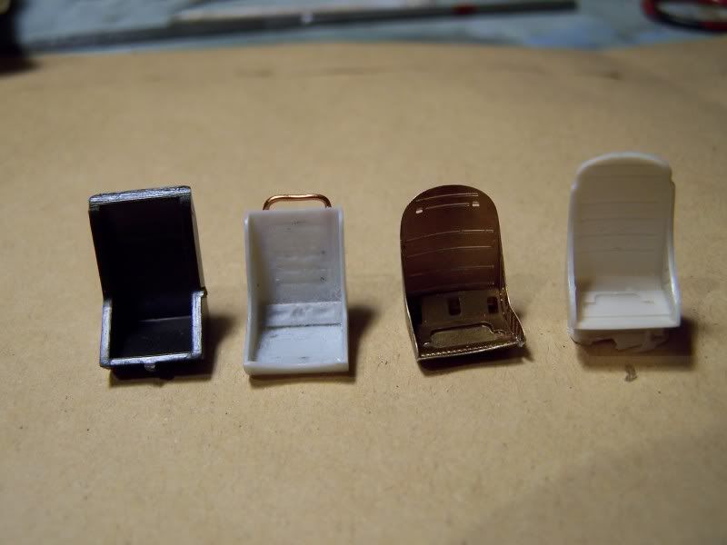

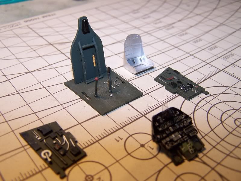

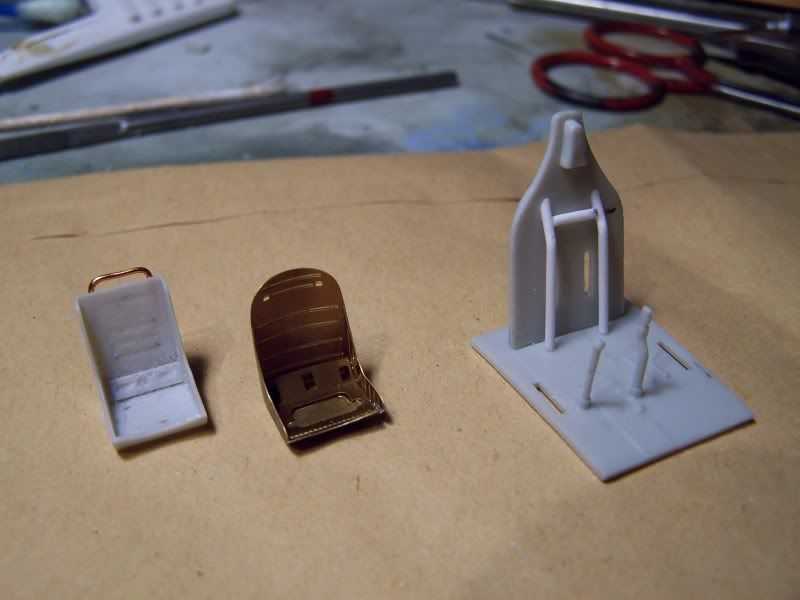

Następnie wziąłem się za kokpit - ponieważ "firmowy" fotel nie rzucał na kolana, próbowałem coś z nim zrobić, ale zanim go całkiem popsułem, dzięki Kiiddowi stałem się szczęśliwym posiadaczem metalowego i żywicznego fotela. Zdecydowałem się na blaszany, dorobiłem więc stelaż, na którym powinien wisieć oraz z którego poprowadzę pasy (o ile dobrze pamiętam, były mocowane do poprzeczki). Oto moje wysiłki.
Na koniec "rodzinne" zdjęcie wszystkich foteli do Kittyhawków, które posiadam. Od lewej: Eduard/Mauve, AMTech (z moją próbą poprawienia czegokolwiek), "blaszak" (chyba Part) i żywica (od Edkowego P-40N). Żywicy trochę mi zresztą szkoda do tego modelu, wróci więc pewnie do właściciela, żeby znaleźć miejsce w lepszej produkcji.

Twoje wnęki podwozia wyglądają strasznie drapieżnie na załączonych zdjęciach ;o)

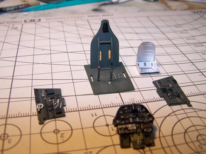

Intruder - niestety, poszedłem na skróty i kupiłem dedykowaną blaszkę Edka z tablicą, pasami i innymi "pieprzotami" - więc z tablicą nie pomogę tym razem.
Zrobiłem kolejny krok do przodu, niewielki, ale zawsze - pomalowałem kokpit - ale zanim zacznę coś z nim więcej robić - zapytam - czy nie wyszedł zbyt ciemny? Wynalazłem gdzieś, że odpowiednikiem Curtiss Green może być Bronze Green Humbrola - więc rozjaśniłem go nieco (ale tylko nieco) i prysnąłem. Tylko troszkę mi za ciemno wygląda... Co myślicie, znawcy tematu?
Na wszelki wypadek zapytam też znajomych kangurów, może coś pomogą.
Oto fotki:
Na zdjęciach kolor wygląda nieco jaśniej niż w rzeczywistości.
