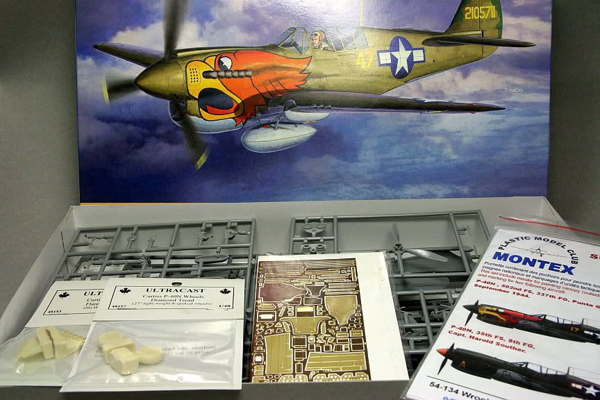

Jak widać na załączonym obrazku standardową zawartość pudełka wspierać będzie Part, wydechy i koła z ultracastu oraz maski montexu, które zapowiadają się na gwóźdź programu. Malowanie oczywiście pudełkowe.
Pierwszy raz spotykam się z sytuacją że na blaszce jest w zasadzie kompletny kokpit - warto się w to bawić czy tylko poprawić co bardziej toporne kawałki z modelu? Są jakieś szczególne pułapki na które należy zwracać uwagę?

PiotrS napisał(a):Pierwszy raz spotykam się z sytuacją że na blaszce jest w zasadzie kompletny kokpit - warto się w to bawić czy tylko poprawić co bardziej toporne kawałki z modelu?
Warto :mrgreen:
PiotrS napisał(a):Są jakieś szczególne pułapki na które należy zwracać uwagę?
Hasegawy czy Parta?
3mam kciuki :)
P.S. Zaraz tu Jacek zajrzy i wyłoży Ci co i jak - przeca (peczterdzieści) to jego ulubieniec ;o)

Darek Trzeciak napisał(a):Hasegawy czy Parta?
Jednego i drugiego, Part jak zwykle urzekł mnie przejrzystością instrukcji, jak już wyczaję co i gdzie to samo lutowanie będzie spacerkiem. Z innych wątków pamiętam że Jacek polecał sklejenie najpierw kompletnych połówek kadłuba. Coś jeszcze z niespodzianek konstrukcyjnych? Jakieś wybitne babole? Zaraz zabieram się za przeglądanie kwitów.

PiotrS napisał(a):Part jak zwykle urzekł mnie przejrzystością instrukcji, jak już wyczaję co i gdzie to samo lutowanie będzie spacerkiem.
Lutowanie jest tutaj nawet wskazane. Bardzo dobry wybór. W przypadku klejenia CA będziesz miał problemy z naprężeniami blaszanej burty vs. wręgi i podłużnice.

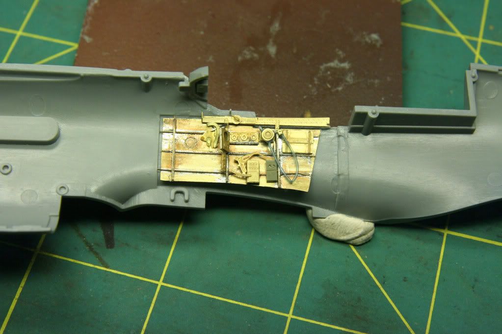

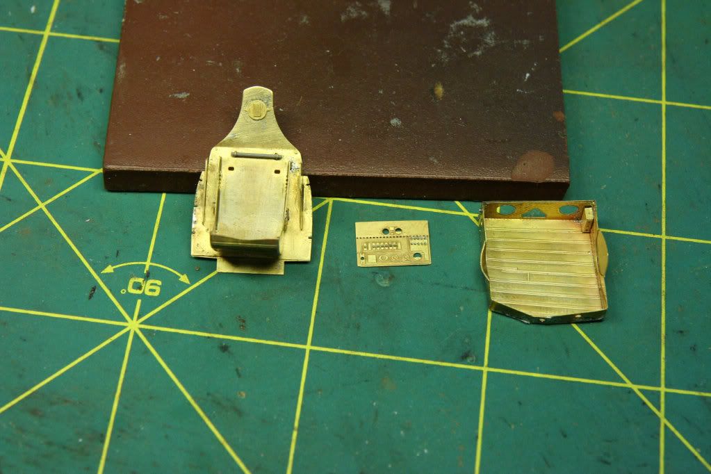

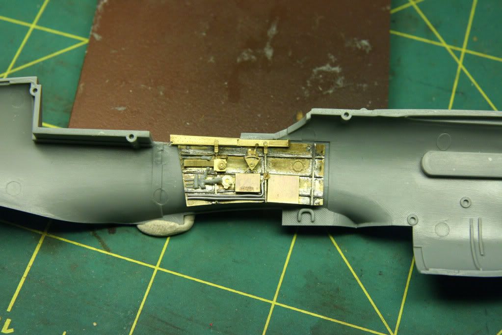

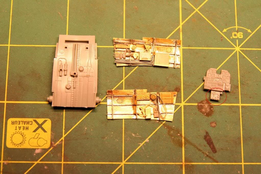

Korzystając z urlopu nieco odświeżyłem sobie temat lutowania. Efekt nie jest aż tak zły jak się spodziewałem choć do elegancji jeszcze sporo brakuje :) Do dorobienia pozostała jeszcze dźwignia sterowania gaźnikiem na prawej burcie, kształt ma dosyć skomplikowany i szukam podobnej fototrawionki. Drobne kabelki dorzucę później. Teraz powolutku zaczynam kombinować jak to wszystko złożyć do kupy, a w szczególności jak zapewnić brak dziur między podłogą a burtami.
Mam zagwozdkę dotyczącą tablicy przyrządów - czy element zaznaczony na czerwono występował w P-40N CU-5? Złośliwie na zdjęciach kokpitu Nki które mam akurat tego nie widać, a rysunki w MBI dotyczą późniejszych wersji z nieco innym układem przyrządów. Wg instrukcji Parta tego nie powinno być. Co na to eksperci?

Postprzez PiotrS » sobota, 1 stycznia 2011, 14:12
W starym roku udało się skończyć lutowanie kokpitu. W pierwszym dniu nowego roku wyprodukowałem wnęki podwozia:
Z uwagi na to, że nikt nie wie co z dolnym panelem postanowiłem go nie montować, chyba że pojawi się jakiś sprzeciw. Mam nadzieję że po pomalowaniu będzie to wyglądało mniej dramatycznie, na razie bije po oczach srebro rozlane tu i tam.

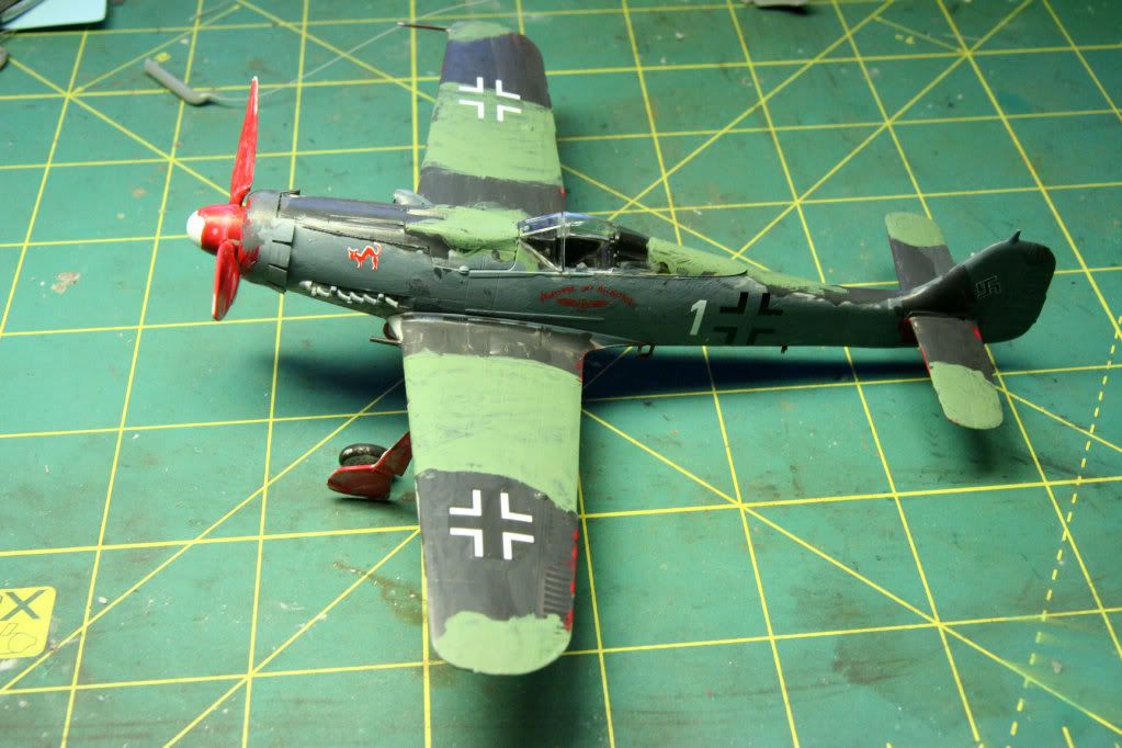

Tymczasem przy sąsiednim biurku powstał godny przeciwnik dla mojego P-40:
Autor Kuba lat 7 :) Można znaleźć kilka drobnych niedociągnięć ale pędzlem sam bym lepiej nie pomalował ;o) A sama maszyna podoba mi się na tyle że chyba sobie kupię Dorę w 48...

Postprzez greatgonzo » środa, 5 stycznia 2011, 19:30
Ten panel wypadał akurat na styku z podłogą i występował we wszystkich wersjach, choć w różnej konfiguracji i kształcie.

Postprzez PiotrS » czwartek, 6 stycznia 2011, 10:29
greatgonzo napisał(a):Ten panel wypadał akurat na styku z podłogą i występował we wszystkich wersjach, choć w różnej konfiguracji i kształcie.
Podpowiedź w ostatniej chwili - dzisiaj wieczorem pewnie będę zamykał kadłub, dzięki serdeczne. Z P40 dotarłem chyba do momentu w którym mam za dużo źródeł, jak do czegoś mam jedną książkę to ona daje odpowiedzi na pytania. Jak książek jest kilka to mnożą nowe pytania :) Ten mały panelik przykładowo mam chyba na wszystkich fotkach wcześniejszych wersji ale już w Nce tylko na niektórych. Najwyraźniej często przepadał przy rekonstrukcji albo przeróbkach współczesnych latających egzemplarzy.
