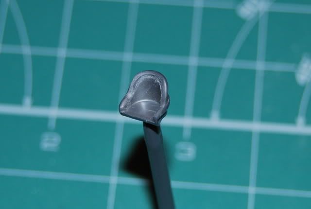

Cześć wszystkim. To chyba mój pierwszy post na tym forum, więc wypada się przedstawić. Nazywam się Krzysiek. Modelarstwem zajmuję się z przerwami od małego. Ostatnia przerwa trwała jakieś 3-4 lata. Na wznowienie hobby wybrałem sobie prosty i przyjemny model Revella. W zamiarze miał być robiony bez większych przeróbek, ale jak już znalazłem kilka zdjęć to ciężko było się oprzeć. Niektórzy pewnie znają go już z drugiego forum. Poniżej zamieszczam kilka zdjęć z dotychczasowych wypocin. Z braku porządnej dokumentacji niektóre elementy, kolory musiałem sobie dopowiedzieć. Chętnie wysłucham wszelkich uwag.

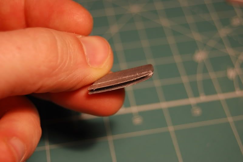

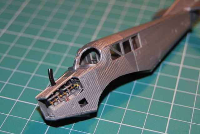

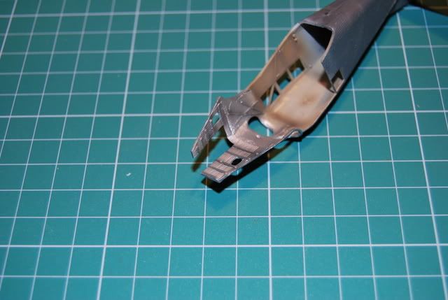

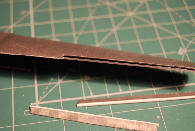

Walka z mega grubymi krawędziami spływu (chyba największa wada zestawu):

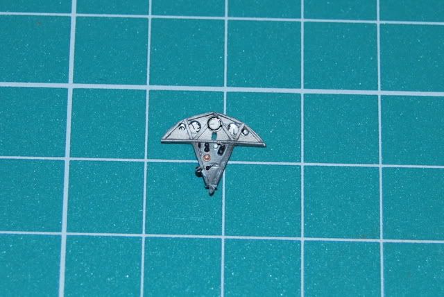

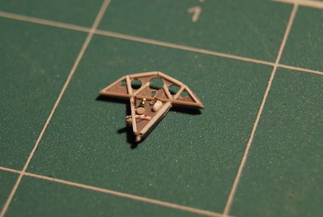

Prace nad tablicą przyrządów:

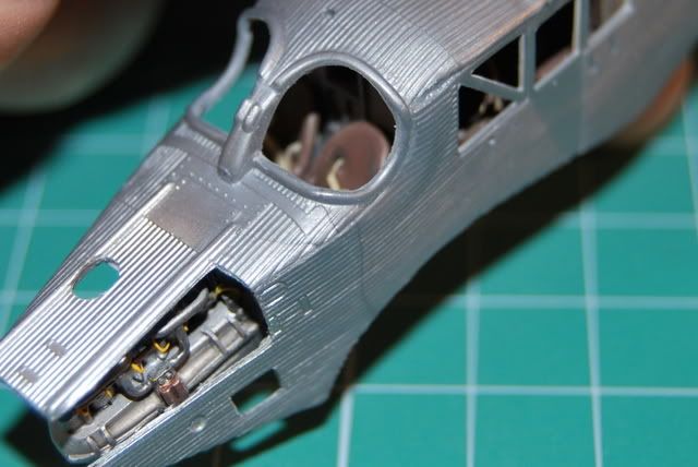

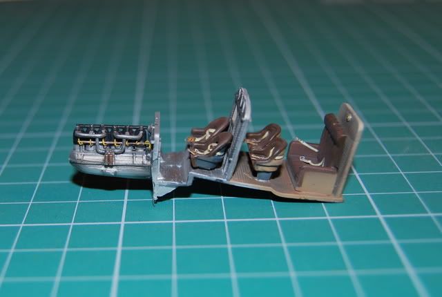

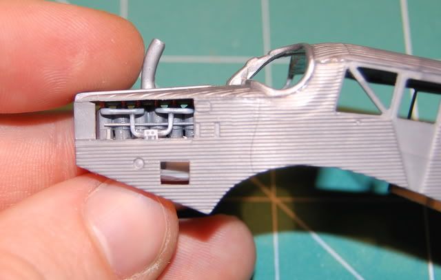

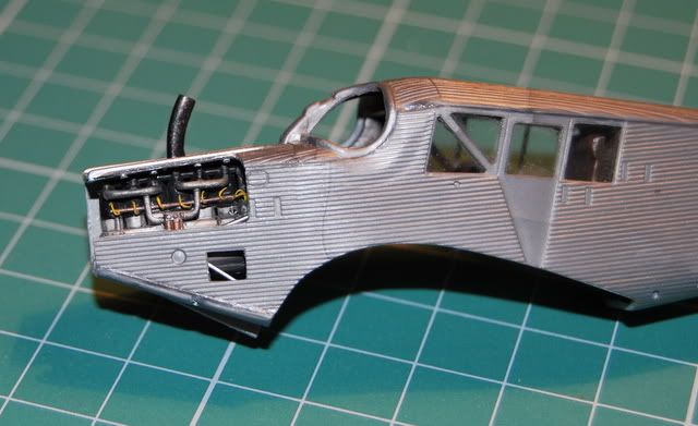

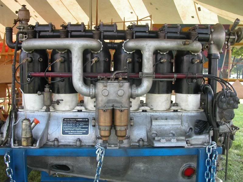

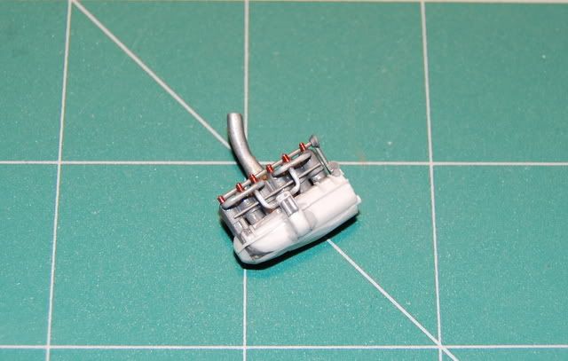

Silnik, ten z zestawu miał niestety niewiele wspólnego z rzeczywistością. Trzeba było więc coś wyrzeźbić na bazie elementu zestawowego:

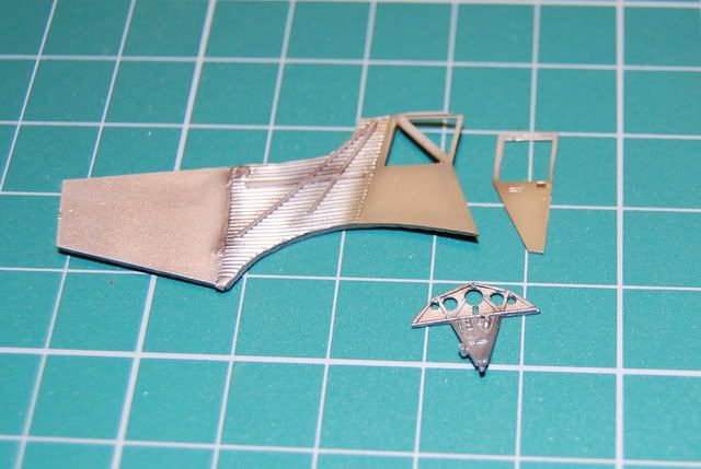

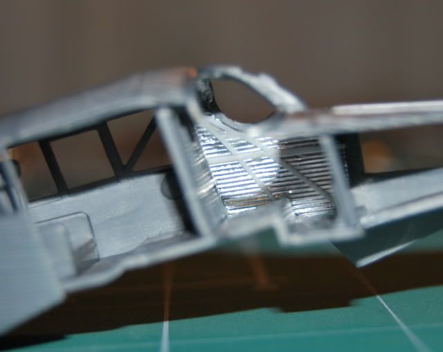

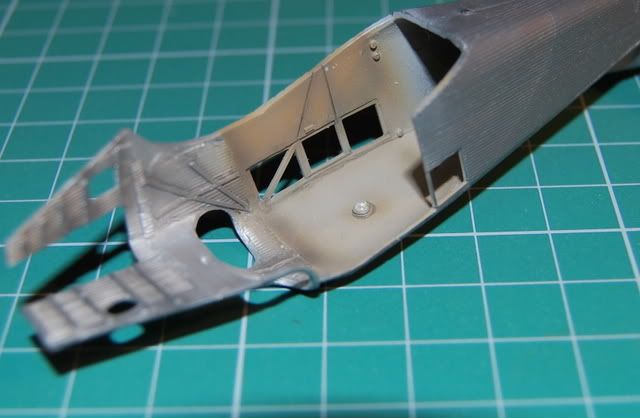

Chciałem także odwzorować blachę falistą wewnątrz kabiny:

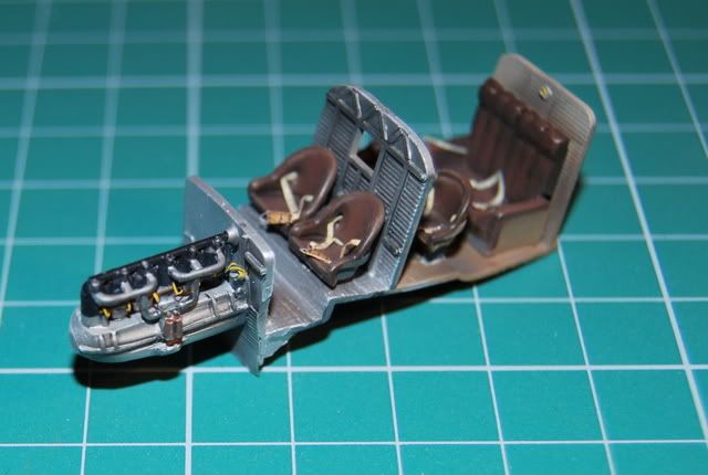

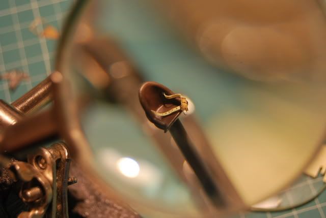

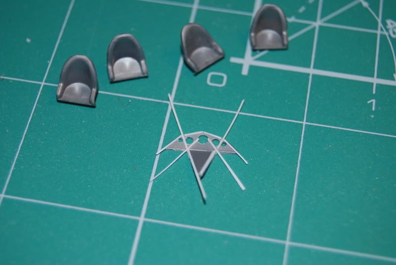

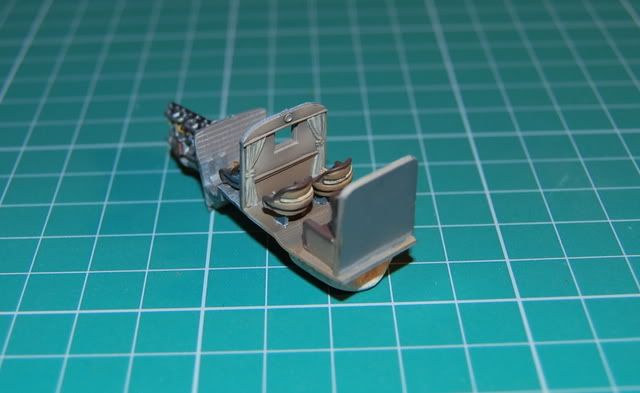

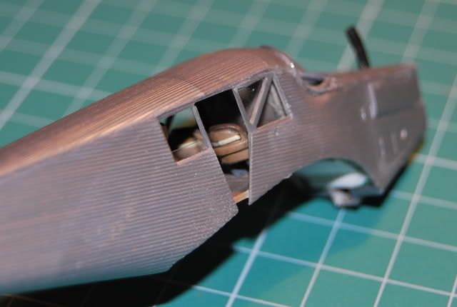

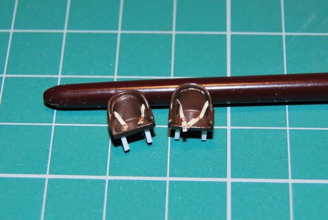

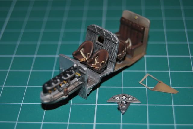

Popracowałem też nieco nad kształtem foteli i dorobiłem pasy:

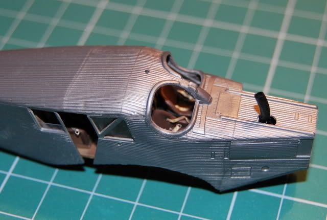

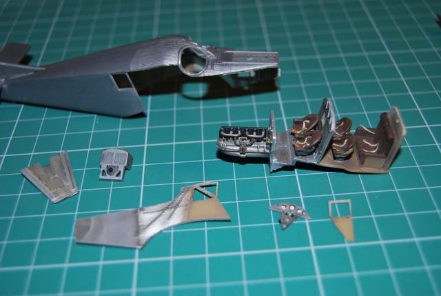

A tak wygląda to wszystko na chwilę obecną:

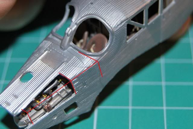

Postprzez robmario » wtorek, 20 grudnia 2011, 11:33

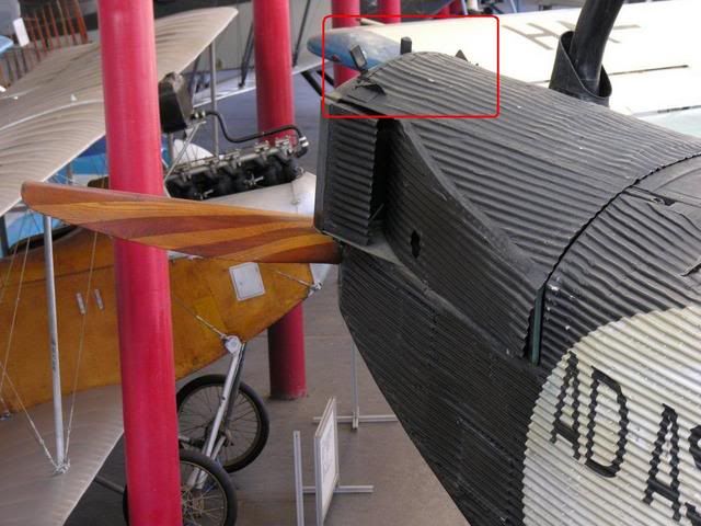

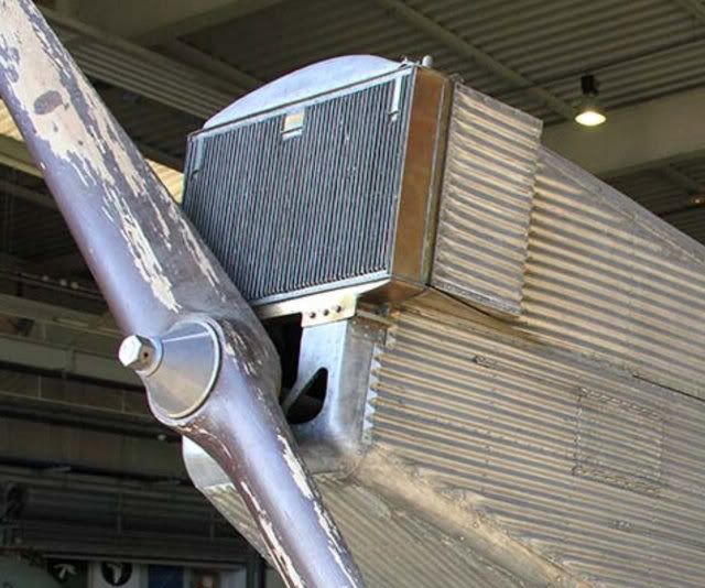

Świetny temat. Mam tylko uwage co do osłon silnika. Wyciąłeś spory kawałek z boku a zostawiłeś górę. W tym samolocie pokrywa silnika otwierała sie jak w samochodzie do góry w całości góra i boki. Co prawda samolot jeszcze nie skończony ale sygnalizuje juz teraz.
robmario
Posty: 274
Dołączył(a): czwartek, 20 września 2007, 13:40
Lokalizacja: Lublin
Re: Junkers F-13 Revell 1:72
Postprzez Strużyn » wtorek, 20 grudnia 2011, 12:58
Dziękuję wszystkim za słowa otuchy. To zawsze podnosi morale :mrgreen: .
robmario napisał(a):Świetny temat. Mam tylko uwage co do osłon silnika. Wyciąłeś spory kawałek z boku a zostawiłeś górę. W tym samolocie pokrywa silnika otwierała sie jak w samochodzie do góry w całości góra i boki. Co prawda samolot jeszcze nie skończony ale sygnalizuje juz teraz.
Tak jest to spory problem na który wpadłem jakieś dwa tygodnie temu. Zastanawiałem się kto pierwszy to zauważy. Z początku myślałem, że można dostać się do silnika poprzez otwarcie bocznej klapy. Tak sugerował model revella. A i ja miałem jakieś dziwne przeświadczenie, że tam jest otwierana klapa. Szybko więc ją wyciąłem. Z takim przekonaniem również robiłem silnik. Skoro miał być widoczny tylko z jednej strony to na niej się skupiłem. W pewnym momencie doszło do mnie, że klapa otwiera się w sposób samochodowy. Byłem już nawet gotowy na przerobienie silnika, tak żeby był cały widoczny. Niestety dlasza analiza zdjęć pokazała, że Revell skopał okapotowanie silnika - całą część dzibową. Klapa silnika zamiast przekroju obłego ma przekrój prawie kwadratowy. Jest to drugi poważny błąd Revella oprócz grubych krawędzi spływu. Gdybym zrobił zatem otwieranie samochodowe i nie zmienił całej geometrii dziobu (od owiewki do śmigła) klapa wyglądałaby bardzo karykaturalnie. Cały dzień się głowiłem jak to rozwiązać i wybrałem odarcie z blachy - czyli powiększyłem otwór aż do linii górnego zawiasu. Jest to sposób trochę ułomny w stosunku do otwarcia rzeczywistej klapy, ale daje mi możliwość skończenia modelu w rozsądnym czasie.
Mam nadzieję, że komuś przyda się ta informacja w przyszłości.

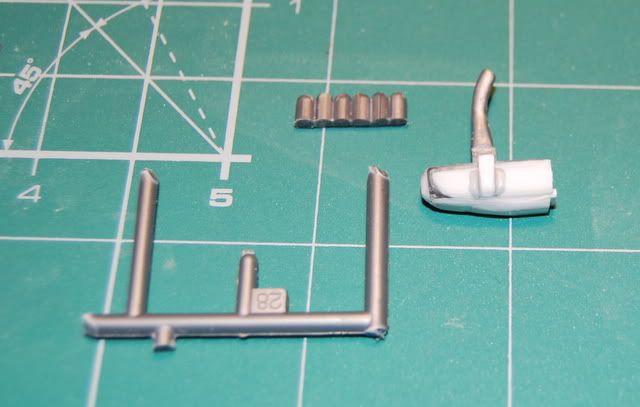

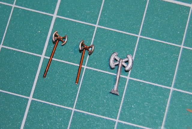

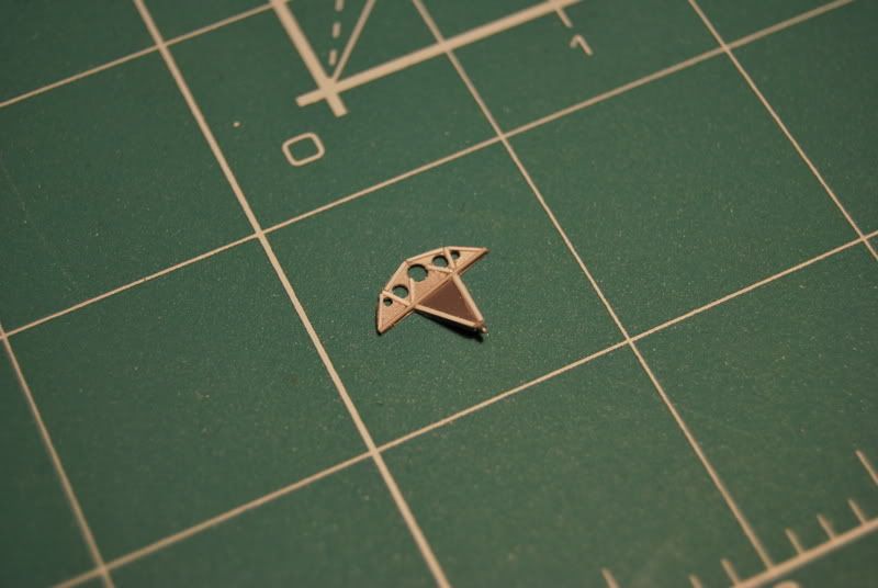

Dziś udało się jedynie zrobić wolanty i kawałek kratownicy silnika. Na zdjęciu widać porównanie z nieco topornym elementem z zestawu.

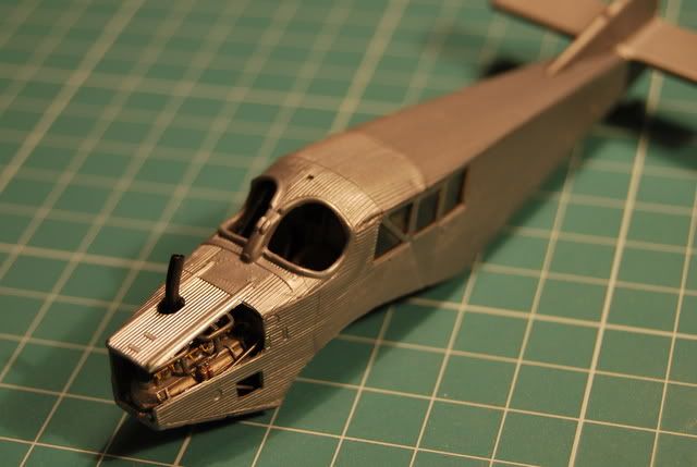

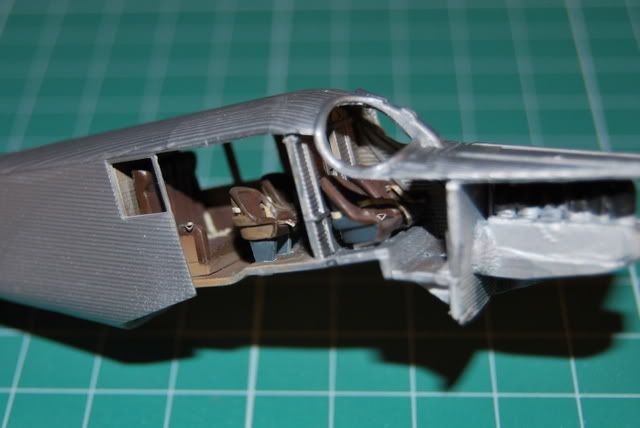

Prace trwają. Ostatnio udało się zapakować całe wnętrze do kadłuba i zrobić szybki. Jedna nawet jest uchylona jak w samochodzie :lol:.

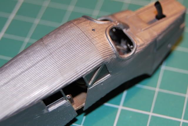

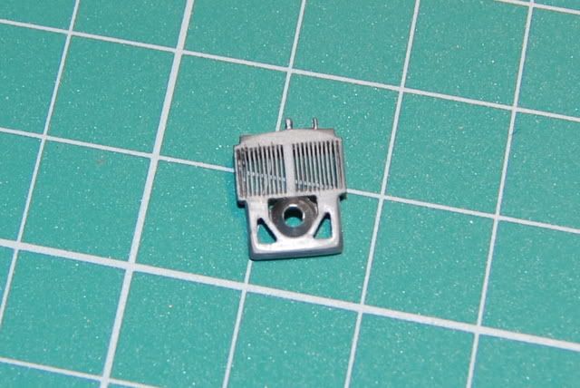

F.13 posiada bardzo sympatyczną chłodnicę, ktoś już na sieci porównywał ją do chłodnicy Forda T. Szkoda byłoby nie poświęcić jej trochę czasu.
Tak to wygląda po zaaplikowaniu odrobiny wiercenia, szlifowania i masakrowania czeską piłką. Wiem, ilość pionowych żaluzji się nie zgadza z oryginałem :oops:
Czy ktoś zna przeznaczenie tych trzech wystających części zaznaczonych na obrazku ?? Bardzo mnie to ciekawi.
