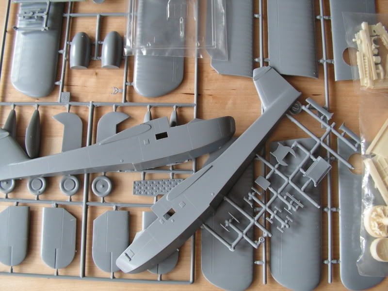

"Konkurs nie tłuszczyk żeby go odkładać" więc zabrałem się za wybór modelu. Wybór padł na Walrusa bo stęskniłem się już za dwupłatami. Po zapoznaniu się wnikliwiej z zawartością pudełka i ujawnieniu surowości typowego "szortrana" z Classic Airframes zawyłem :CZEMU TAK PÓŹNO !!! Na ten model trochę mało czasu a dwa francuzy do skończenia :-/ Zestaw chyba znany więc plan ogólny tego co zawiera pudełko:

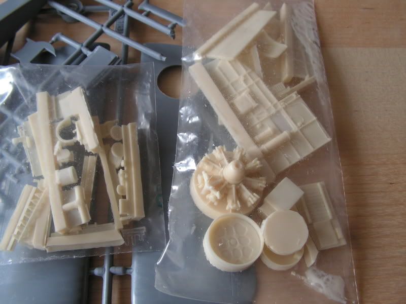

i żywice. Początkowo chciałem się posłużyć silnikiem żywicznym Bristol Pegasus rosyjskiej firmy "Vector" ale ten z zetawu jest całkiem zadowalający więc schowałem do pudełka ze Swordfishem. Tam będzie bardziej przydatny.

Jak widać poniżej dużo pracy mnie czeka:

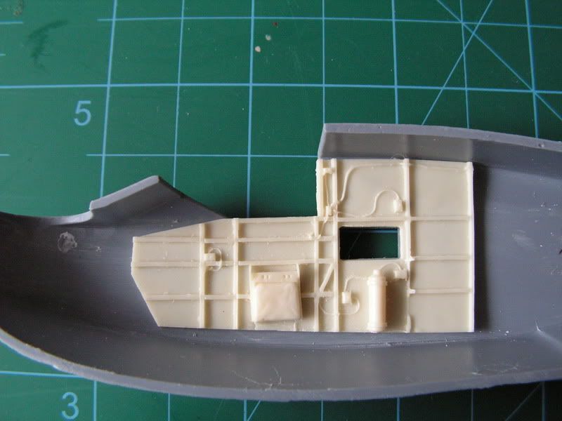

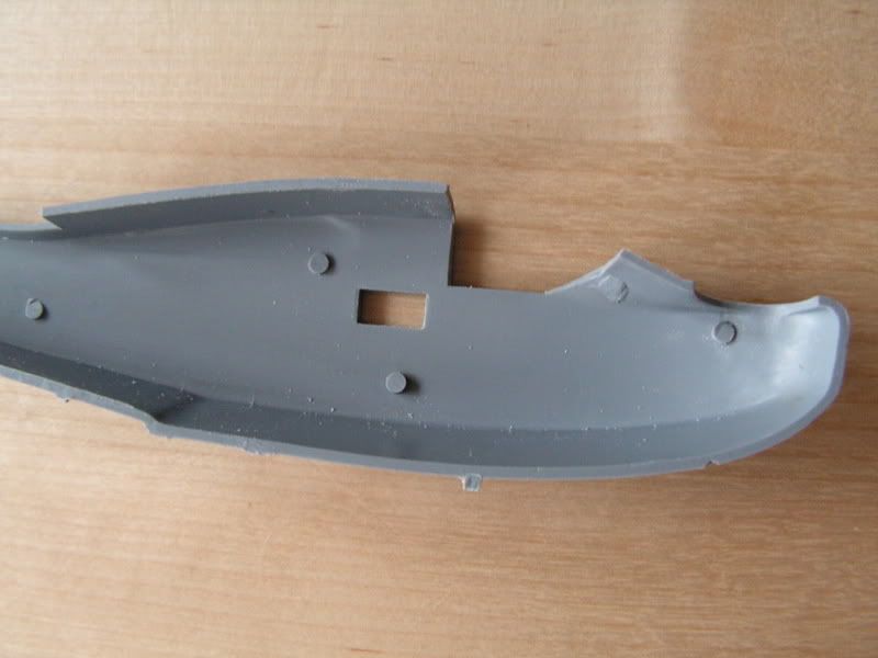

Nawet żeby wkleić burty z żywicy trzeba usunąć te wszystkie "cycki" oraz tajemniczego gluta w kabikie pilota:

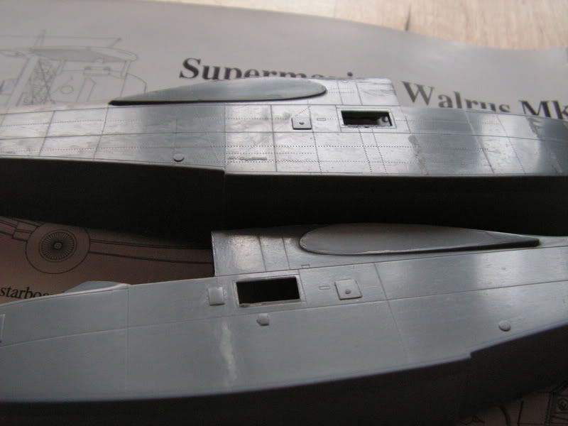

Piersze o co się model sam prosi to nitowanie. Jak widać ręka czasami się omsknie jak żonatym facetom w niedzielny poranek :mrgreen:

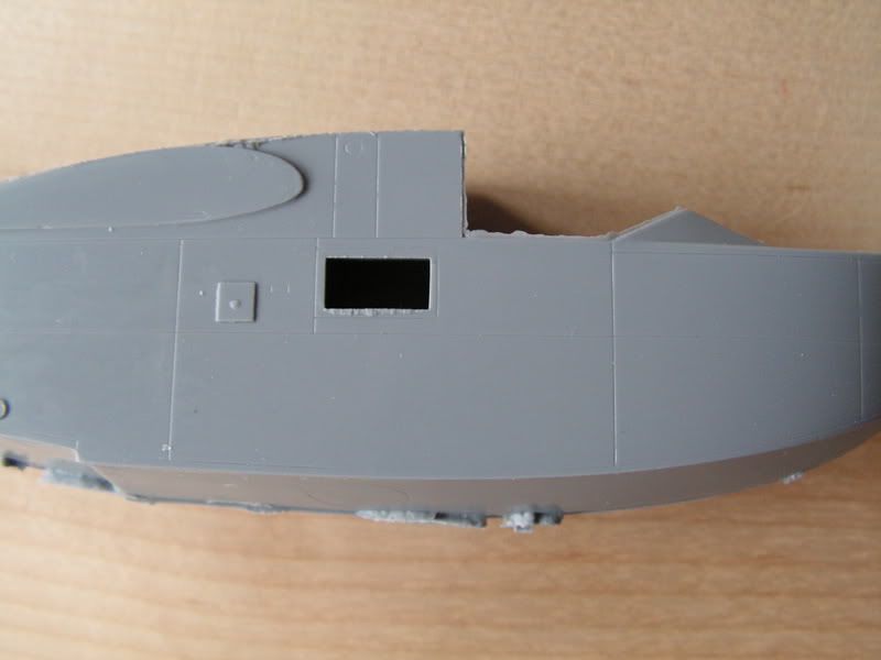

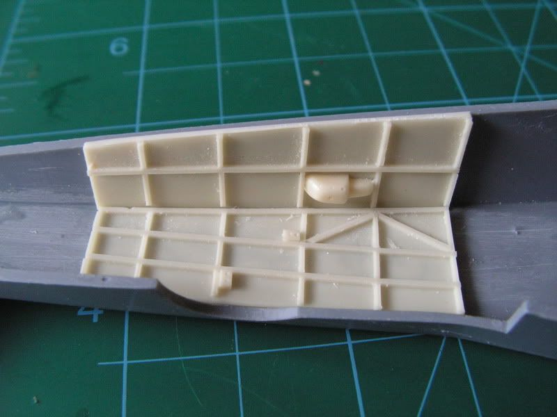

Powierzchnia wygładzona. Wklejam do wnętrza żywice jak leci. Potem będę jeszcze całość waloryzował "zrób to sam". O ożebrowaniu ścianek przedniego strzelna to już zapomnieli :evil: Przy wklejaniu Classicowych żywic też trzeba uważać. Np. naklejąc równo z rantem jest lekkie przesunięcie światła okna w kadłubie. Debonder pomaga wyjść z kłopotu. Oj będzie piłowania :-|

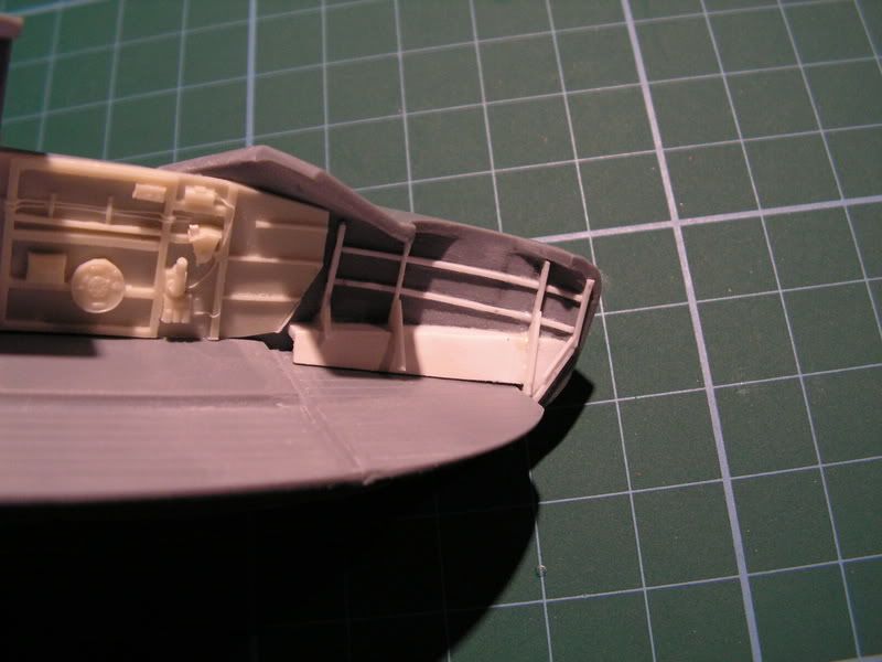

Cierpliwości... Kształt podłogi odbiega od oryginału (jeszcze raz Artur DZIĘKI za zdjęcia). Tu jak widać została potraktowana przez producenta w dużym uproszczeniu w związku z czym została uchlastana a frustrację odreagowałem na D-520 :mrgreen:

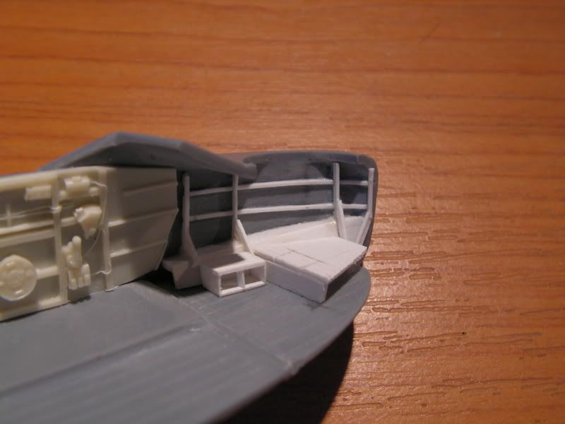

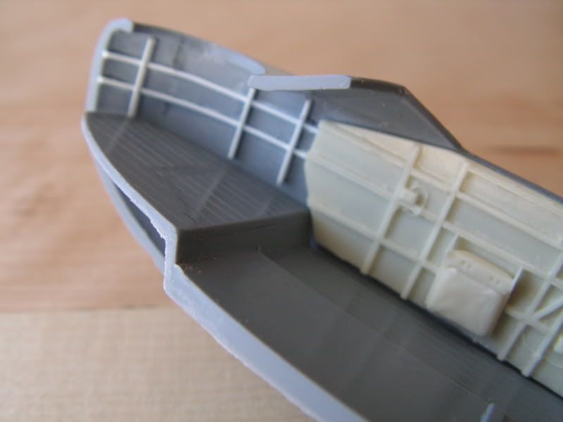

Podłoga wyprostowana i dodany profil burty (płytka z karty bankomatowej + profile "Plastruct"). 1/3 stanowiska strzelca/obserwatora wykonana ;o)

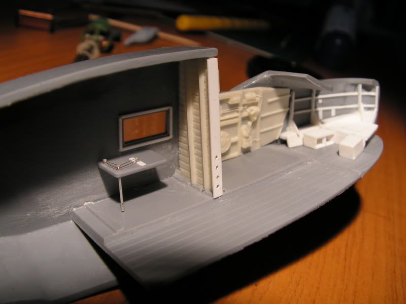

Podczas prac przy Walrusie wpadła mi taka filozoficzna myśl, że klasa" - standard to prace malarskie a "open" malarsko rzeźbiarskie :-|
Podłoga już prawie, prawie (jeszcze na burty drobne pizdryki z wyposażenia i gra) więc powoli można przejść do kabiny pilota i jak czasu konkursowego wystarczy do [rzedziału tylnego strzelca :P

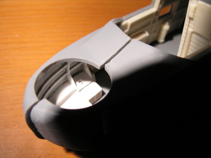

Przedział nawigatora będzie skromniejszy bo po złożeniu połówek jest tam czarno jak w kabinie Mustanga z Tuskegee. Ale przez okienko ten stoliczek będzie widoczny. Fotel nawigatora będę musiał zrobić od podstaw bo Classic dał dwa identyczne fotele z żywicy nijak kształtem nie przypominające tych oryginałów.
Przód po sklejeniu kadłuba będzie bardziej wyeksponowany stąd drobna satysfakcja

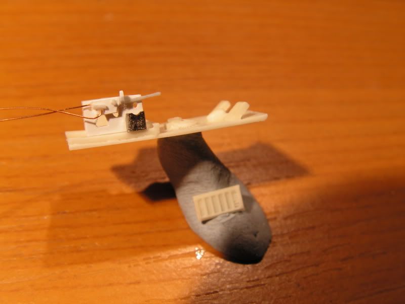

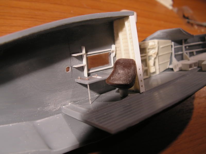

Suwak z linijką powinno im wystarczyć tylko niewiem jak zrobić na niej podziałkę :D :D No tak w wolnej chwili dołożyłem półeczki na modele :mrgreen: Na fotelu zaoszczędziłem kilkanaście minut bo znalazłem taki w resztkach z zestawu I-153 MPM-u. Wystarczyło skrócić oparcie i zaokrąglić. Fotel jeszcze nie wklejony.
Zdążyłem jeszcze podłubać przy podłodze pilota. Odciąłem tą tajemniczą kratkę, która była w zestawie (to ta doklejona na plastelinie w dole - miała imitować tą część, którą dorobiłem) Pedały pójdą precz bo też takie niewydarzone.
