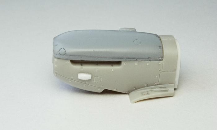

Zacząłem dłubać Spitfire’a Mk IX z nowego zestawu Airfixa. Nowa „dziewiątka” nie jest może najlepszym zestawem, ale to całkiem dobry punkt wyjścia do poprawek. Podstawowe błędy to: za długi kadłub, za duża cięciwa skrzydeł, płaska górna osłona silnika, koła podwozia głównego o zbyt małej średnicy. Reszta założonych przeze mnie zmian wynika bardziej z wyboru konkretnego egzemplarza Spita. Będzie to BS456 UZ-Ż z 306 dywizjonu PSP. Ze zdjęć wywnioskowałem, ze to wczesna „dziewiątka”, a co za tym idzie ma usterzenie pionowe z „piątki”, mały ster kierunku, prostokątne lusterko wsteczne, duże bąble na pokrywach działek, zagłówek i pokrywę gniazda zasilania rozruchowego na dolnej pokrywie silnika (a nie na prawej jak późniejsze egzemplarze). No i nie ma fotokrabinu.
Na początek kadłub, który jest za długi na wysokości zbiornika paliwa, więc wystarczy go rozciąć i skrócić. Odcięty przód kadłuba skleiłem i wziąłem się przede wszystkim za górną osłonę silnika, która nie ma charakterystycznego garbu. Wstawiłem też rurkę, przez którą będzie biegła oś śmigła.

djack napisał(a):..... Ze zdjęć wywnioskowałem, ze to wczesna „dziewiątka”, ....... wziąłem się przede wszystkim za górną osłonę silnika, która nie ma charakterystycznego garbu. ...
Jeśli wczesna 9-tka, to garb niekonieczny raczej (np. http://www.spitfireperformance.com/306sqdn-spitfire9-uz-z-northolt-16nov42.jpg). Sam swego czasu niepotrzebnie poprawiłem ICeMa w 1/48. Chwycik na bocznej lewej osłonie silnika za grubaśny Ci wyszedł. Powodzenia.

Postprzez djack » czwartek, 9 sierpnia 2012, 16:37
Faktycznie. Trzeba będzie zrobić nową osłonę. No chyba, że zmienię samolot, bo kusi mnie któryś Spit z Cyrku Skalskiego. A chwyt też zrobię.

Chwyt już poprawiony. Nowa osłona się robi. Jak dobrze pójdzie, to jutro pokażę. Przy okazji mam pytanie. Od której wręgi wnętrze kadłuba nie było malowane? Od tej zaraz za oszkleniem?

Postprzez djack » sobota, 11 sierpnia 2012, 14:05
Dzięki, Gonzo. :) A od kiedy nie malowano?
Tymczasem nowa, bardziej płaska osłona. Dorobiłem też nowy boczny chwyt i bąble na owiewkach. Te ostatnie pójdą jeszcze do oszlifowania. Na razie czekają, aż masa wyschnie.
Co do tego kroplowatego bąbelka na górnej osłonie, to UZ-Ż miał taki po prawej stronie, hipotetycznie przyjąłem, że indentyczny był po lewej (na zdjęciach tego miejsca niestety nie widać). Sugerowałem sie też rysunkiem w artykule na spitfiresite.com:
