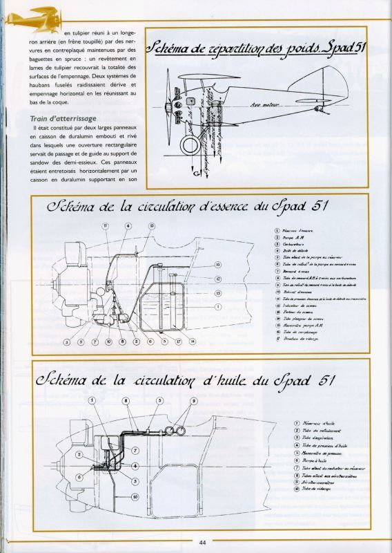

Podglądając inne warsztaty, stwierdziłem, że pomaluję samolot wewnątrz. Nie będzie co prawda tego widać, gdyż model jest mały, a wszystko jest głęboko w środek schowane ale będzie to okazja do poćwiczenia. W związku z tym mam kolejne pytanie: czy platforma na której umocowany jest fotel pilota i wszystkie pozostałe elementy była drewniana czy stalowa? Chciałbym przećwiczyć otarcia na tak małych, dla mnie, elementach i niech jest to zrobione tak jak należy.
Konstrukcja drewniana jak sądzę.

Masz tutaj z Avionsa 119 kilka rysunków trochę pokazujących położenie detali w środku. Powinny lekko pomóc. Jak widać fotel był dosyć wysoko (nad zbiornikiem paliwa).
