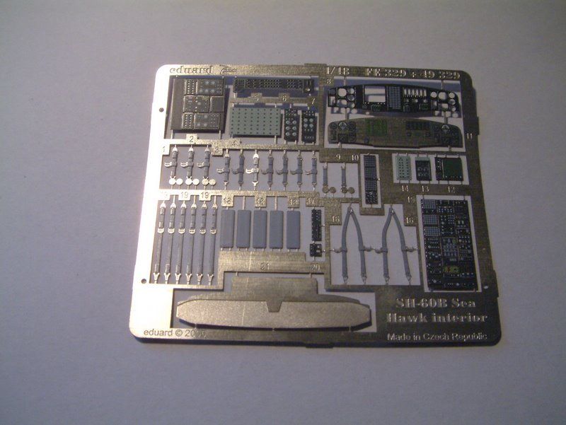

Czas na kolejny model. Na warsztacie SH-60 ze stajni Italeri + trzy zestawy blaszek Eduarda (interior, exterior i kolorowy zoom). Model ten już kiedyś popełniłem i z tego co pamiętam nie było większych problemów. Obecnie widzę, że formy Italeri już są mocno spracowane. Do usunięcia kupa nadlewek.

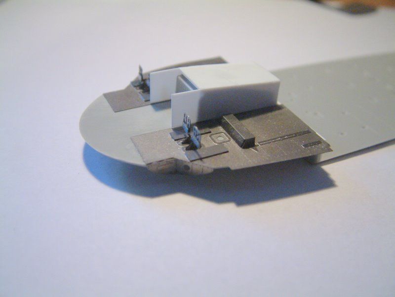

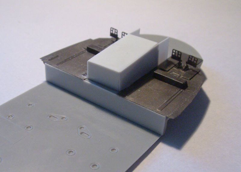

Zacząłem od kabiny pilotów. Blaszki Edka i własna "tfórczość". Półka z zegarami i przełącznikami była za niska. Blaszka Edka nie miała wytrawionych linii zagięcia i krawędzie zagięły się na obły kształt, więc ten element dorobiłem sam z płytki polistyrenu. Na to pójdzie kolorowa blaszka z namalowanymi zegarami.
A oto rzeczona blaszka. Na pierwszy rzut oka wygląda bardzo fanie - sam takich ładnych zegarków i pokrętełek bym nie namalował.

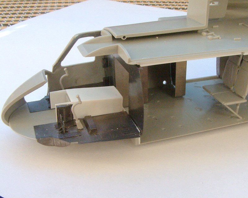

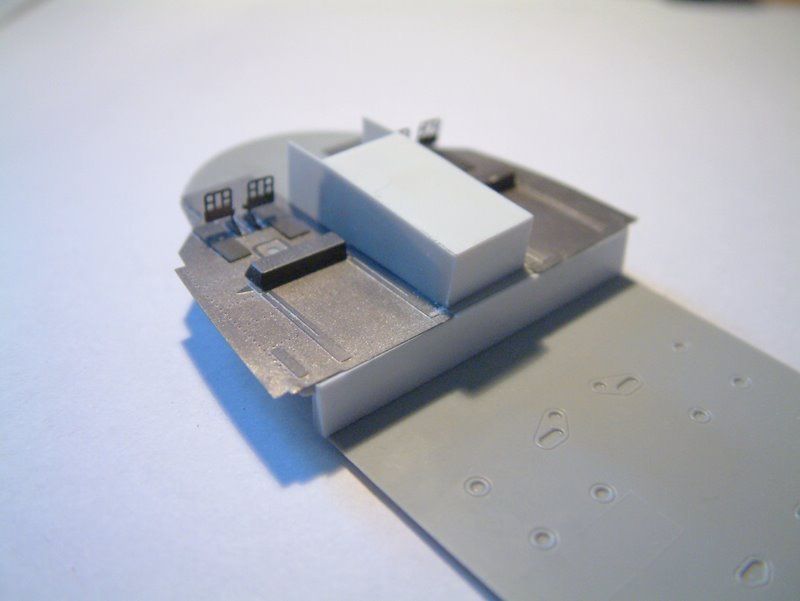

Modelowania ciąg dalszy.
Na pierwszy ogień poszły fotele. Te z zestawu uległy całkowitej rozbiórce. Pozostał po nich tylko poddupnik. Pasy pilotów będą wklejone po pomalowaniu.
Następnie wkleiłem ściankę oddzielającą przedział pilotów od przedziału załogi, dokleiłem jakieś skrzynki w kabinie oraz drążki sterowe.
Kolej przyszła na sufit. Jakiś taki smutno-pusty był nawet po wzbogaceniu go blaszkami. Oderwałem to co wcześniej przykleiłem do niego i na podstawie zdjęć dorobiłem jakieś ożebrowanie i kilka wiązek przewodów. Następnie przykleiłem blaszki zakrywając jeden panel.Nie wiem czy odpowiada to oryginałowi (nie mam żadnych zdjęć wnętrza Seahawka), ale na pewno lepiej wygląda.
Potem szybko wkleiłem fotele załogi (zwaloryzowane będą po pomalowaniu) i całość złożyłem do zdjęcia - skleję po pomalowaniu.
Teraz czeka mnie mycie i malowanie - najpierw Surfacer 1200 i kolor. Ze zdjęć Blackhawków jakiem mam wynika, że kabina pilotów jest cała czarna. Mam pomysł, żeby zastosować kolor "tire black" - taką złamaną czerń. Co Wy na to?
Dokleiłem jeszcze ścianki widoczne przez otwarte boczne drzwi. Dodam jeszcze jakieś śmieci do wnętrza, przewody, gaśnice, słuchawki i powinno być git.

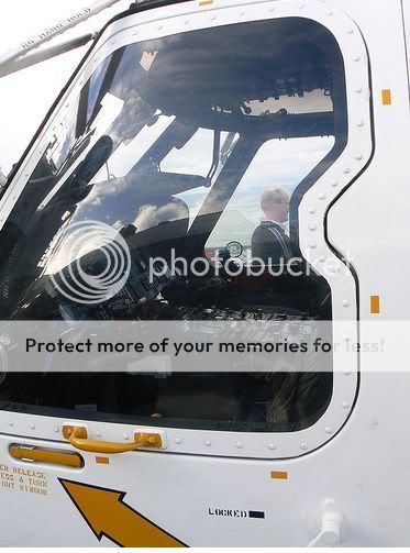

Postprzez Erlend Janson » czwartek, 3 lipca 2008, 15:18
Myślę że kilka tych fotek bedzie pomocnych. Co prawda to Black Hawk ale nawet podobny:)
Jak by było potrzeba jeszcze jakies foty daj znac mam jeszcze troche tego

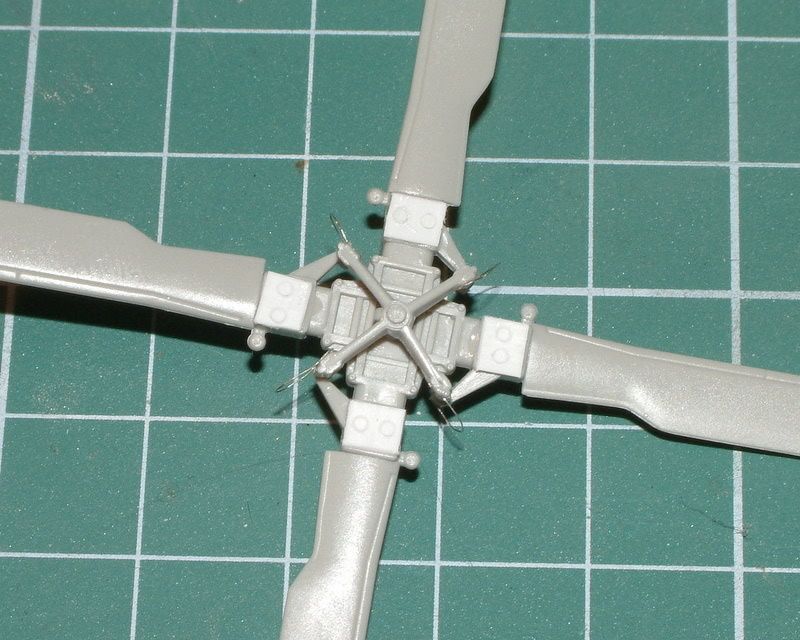

Postprzez Maxek » wtorek, 30 września 2008, 09:21
Troszkę podgoniłem, bo depczą mi po piętach.
