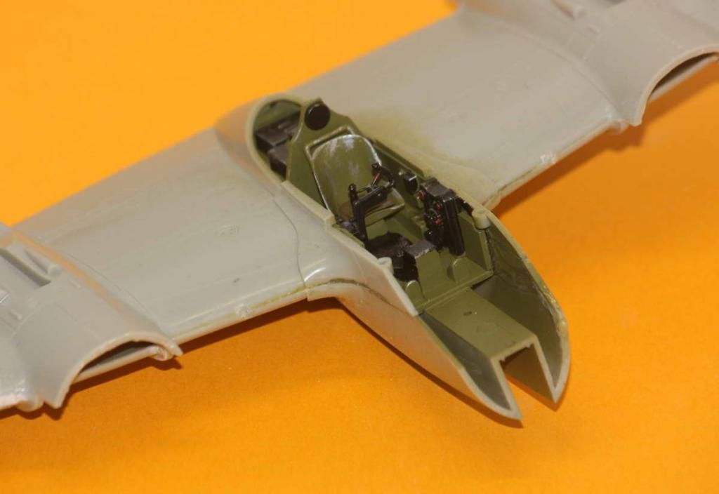

Po urlopie...czas robić, P-38 J Academy. Model znany, później przepakowany przez Edka.

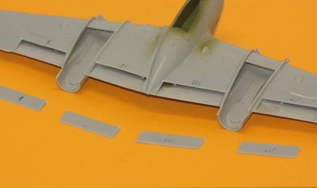

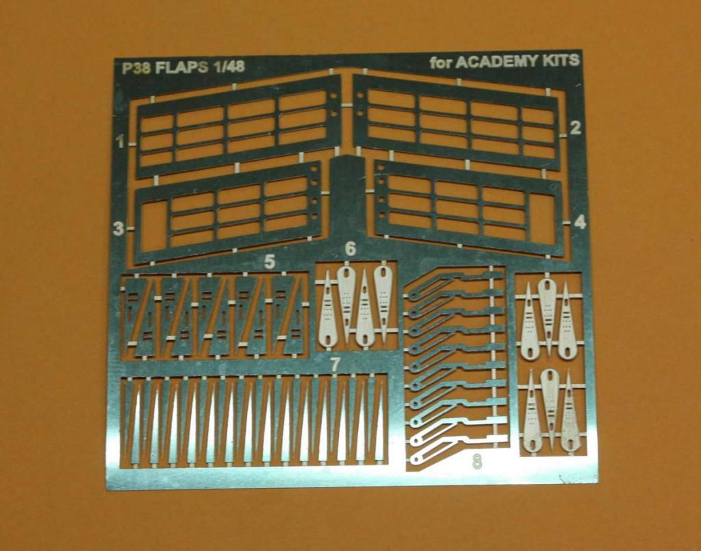

Generalnie plan jest taki: otwarte klapy, wychylone wszystkie powierzchnie sterowe i niewielkie dodatki z drutu , blachy itp., poprawione koła podwozia, poprawione wloty i wyloty(pocienienie krawędzi). Czeka mnie wiec dużo cięcia. Spasowanie elementów niestety takie sobie. Oprócz modelu mam zestaw blaszek edka do wnętrza kabiny, własnoręczne blachy do klap i ich wnęk.

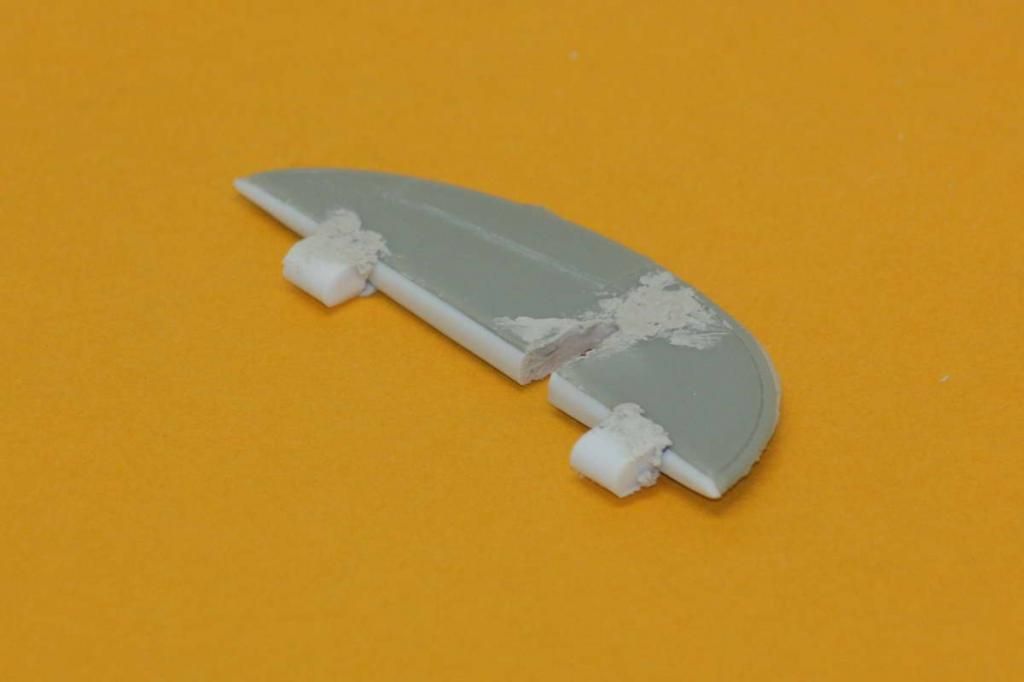

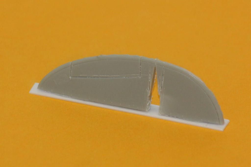

Na początek zabrałem się za kabinę szofera i wycinanie klap, lotek i sterów. Tak to mniej więcej wygląda.
Kabina, brakuje tylko tablicy i pasów.

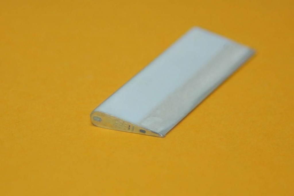

proces wycinania i robienia klap. Gotowe klapy będą wklejone na końcu procesu budowy.

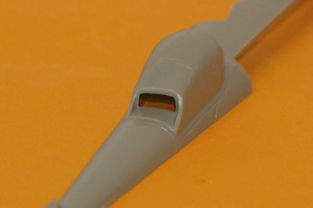

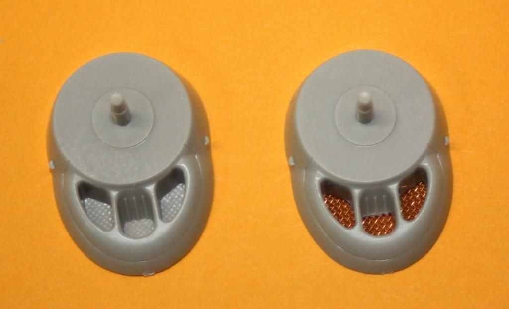

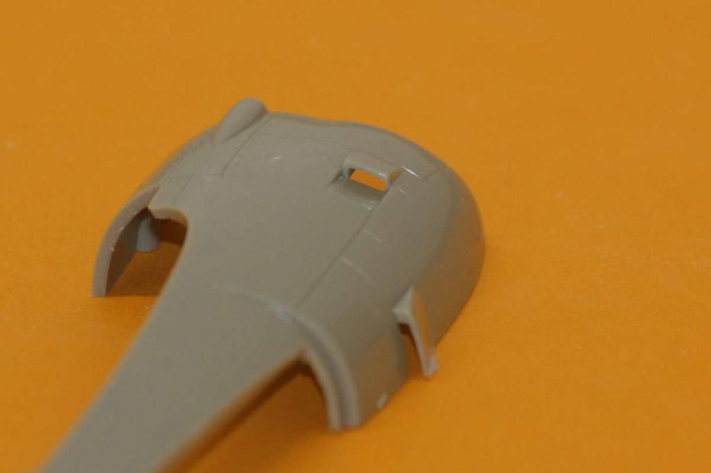

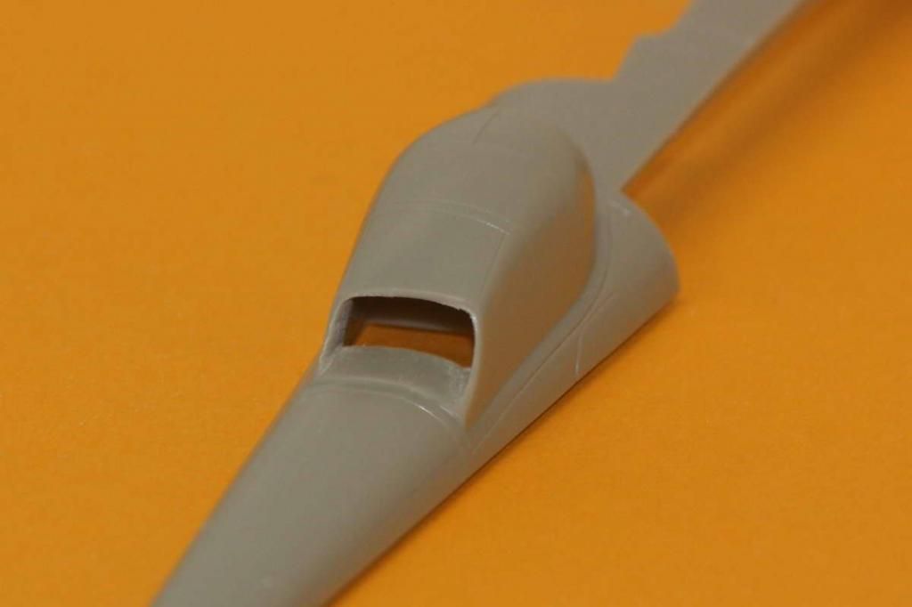

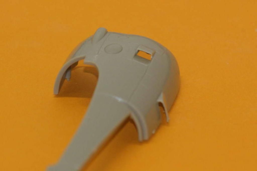

Wszystkie wloty zostały poprawione poprzez pocienienie ścianek
przed
po

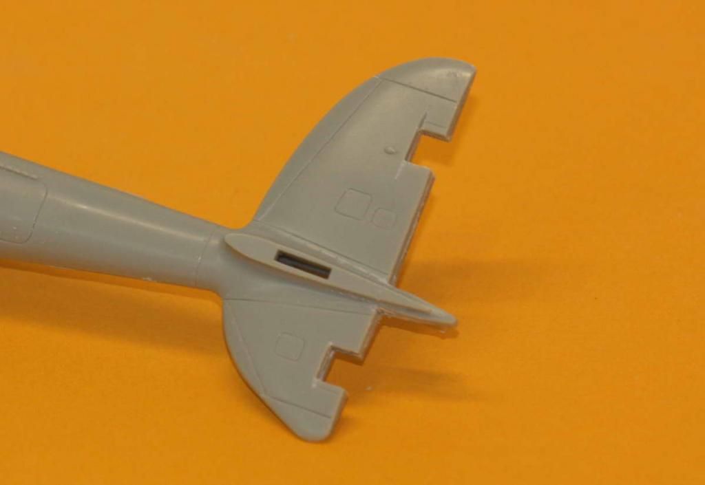

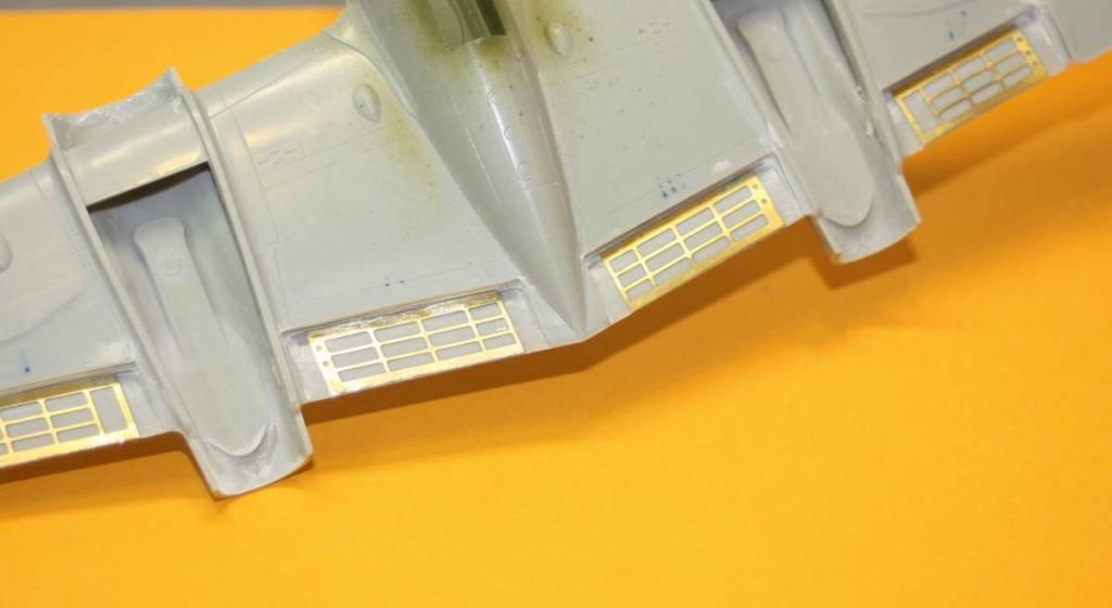

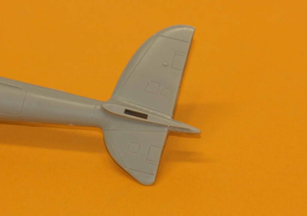

Postprzez łysy » sobota, 10 sierpnia 2013, 09:37
Popracowałem trochę przy ogonie:
i przy wlotach powietrza do silnika

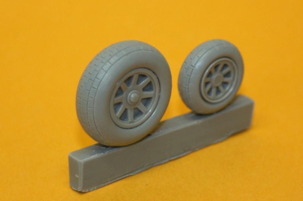

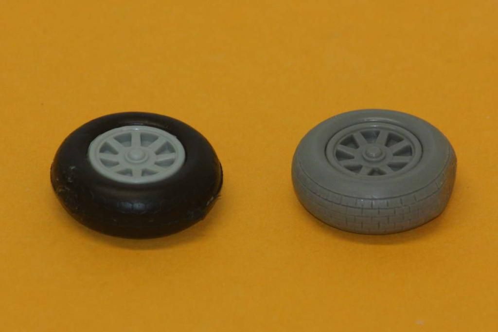

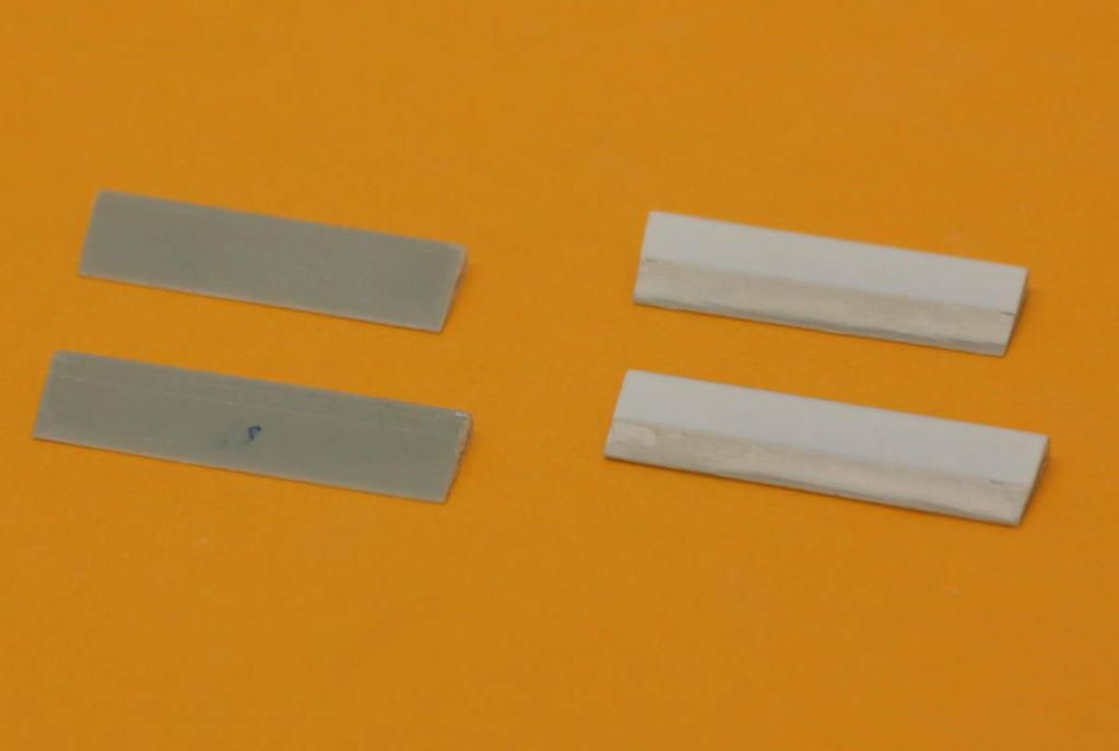

Postprzez łysy » sobota, 10 sierpnia 2013, 14:38

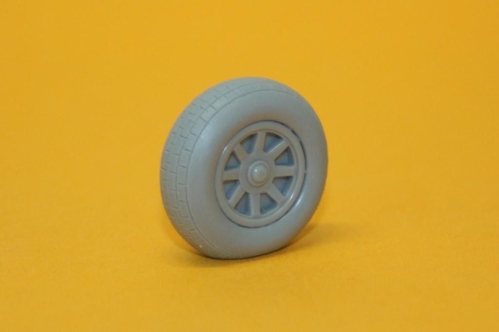

no i koła wyszły, jestem zadowolony.
To po lewej to oryginał od Academy...bez komentarza
zrobiłem formę na główne i przednie kółko
a tak wygląda gotowe kółko po usunięciu nadlewki
Wracam dalej do modelu ,szpachlowanie i szlifowanie to główne zadania na dziś. Spasowanie elementów naprawdę słabe. A narzekałem na Mirage :)

Postprzez nariman » sobota, 10 sierpnia 2013, 14:58
Zajebiście Ci te koła wyszły, może trochę więcej o technice wykonania by się dało :?:
A jeszcze skąd masz ta siateczkę do wlotów pod śmigłem :?:

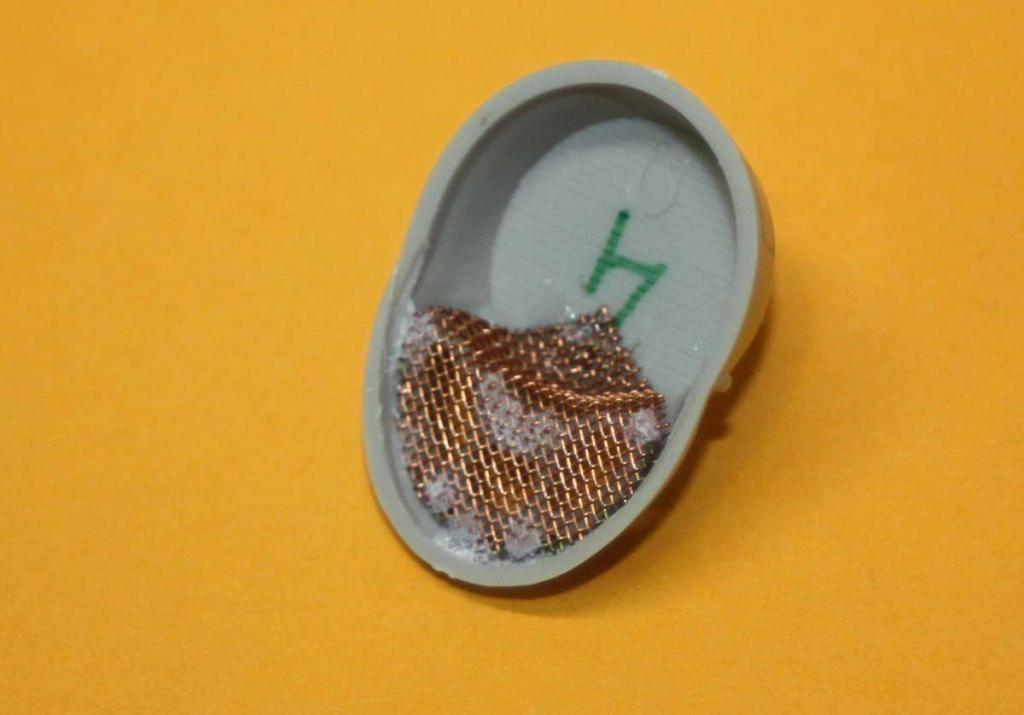

nariman napisał(a):Zajebiście Ci te koła wyszły, może trochę więcej o technice wykonania by się dało :?:
Koła- generalnie to tak: 1-sklejenie tego co dało academy i do silikonu- pierwszy odlew po stwardnieniu oszlifowany na gładko,
2-następnie nacięcie linii bieżnika za pomocą żyletki-piłki. Jako podstawki używałem rożnych płytek plastiku (regulacja wysokości stosu płytek) i kręcąc kółkiem położonym na płasko nacinałem linie.
3-Następnie skalpelem naciąłem poprzeczne krótkie linie bieżnika.
4-Po nacięciu wszystkich linii podgrzałem koło zapalniczką i odcisnąłem ugięcie. Koło w silikon i już tylko odlewać gotowce.
Co do siateczki, to kupiłem ją kiedyś na allegro. Często są sprzedawane siateczki o rożnej wielkości oczka. Kupiłem kilka rozmiarów i dopasowuję w zależności od potrzeb. Polecam miedziane lub z innego metalu kolorowego , bo są również stalowe ale trudne w obróbce. Szukaj na allegro w dziale materiały modelarskie.
