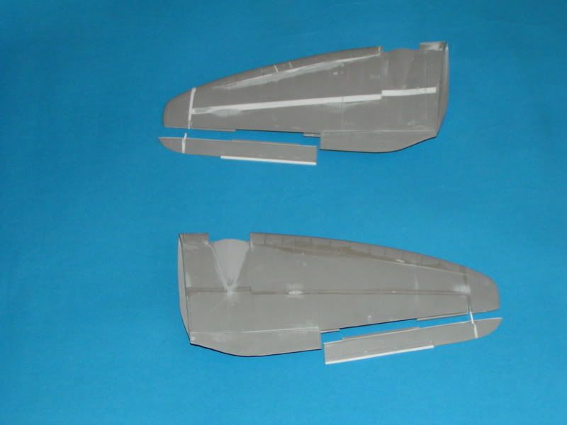

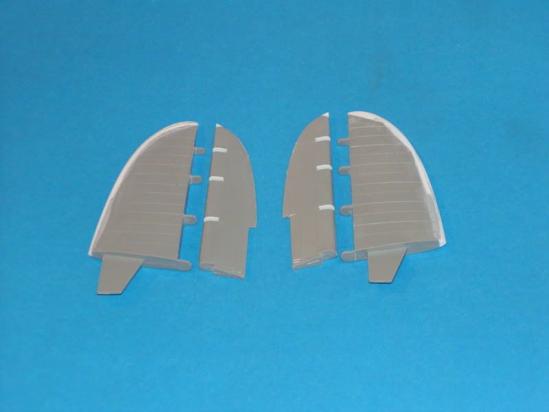

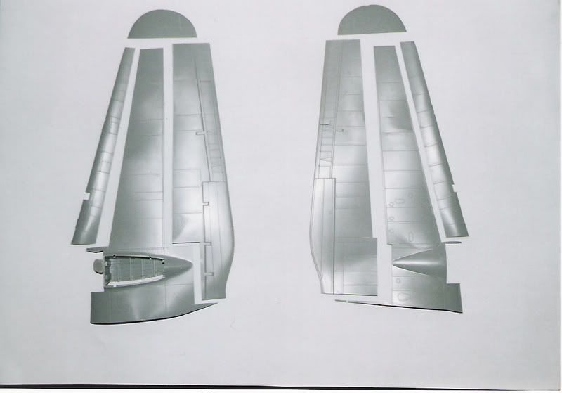

Prace nad tym modelem trwają już z przerwami blisko cztery lata więc pora kończyć.Na początek pociąłem skrzydła, aby nadać im charakterystyczny dla wczesnych wersji eliptyczny obrys. Zdjęcia z tego etapu posiadam tylko papierowe, więc jak je odnajdę to wkleję. Efekt tych prac jest taki:
Od wewnętrznej strony wklejone są liczne wzmocnienia mające na celu właściwe umocowanie względem siebie odciętych części. powstałe w ten sposób szczeliny wypełniałem polistyrenem i Poxipolem (testowałem różne technologie). Na tym etapie poprawiłem też błędnie wykonany przez producenta fragment krawędzi natarcia pomiędzy kadłubem a sinikiem (krawędź natarcia powinna być prostopadła do kadłuba)
Trochę też poznęcałem się nad usterzeniem poziomym

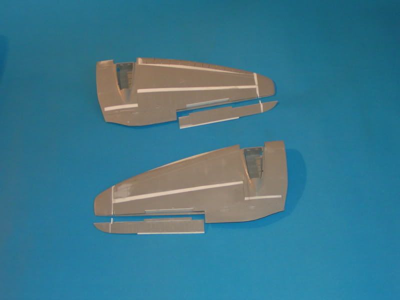

Odszukałem fotografię skrzydła po rozcięciu. Starałem się ciąć wzdłuż linii podziałowych, myślałem, że później będzie łatwiej - wyszło jak zwykle - ale o tym potem.
Pozdrawiam Darek

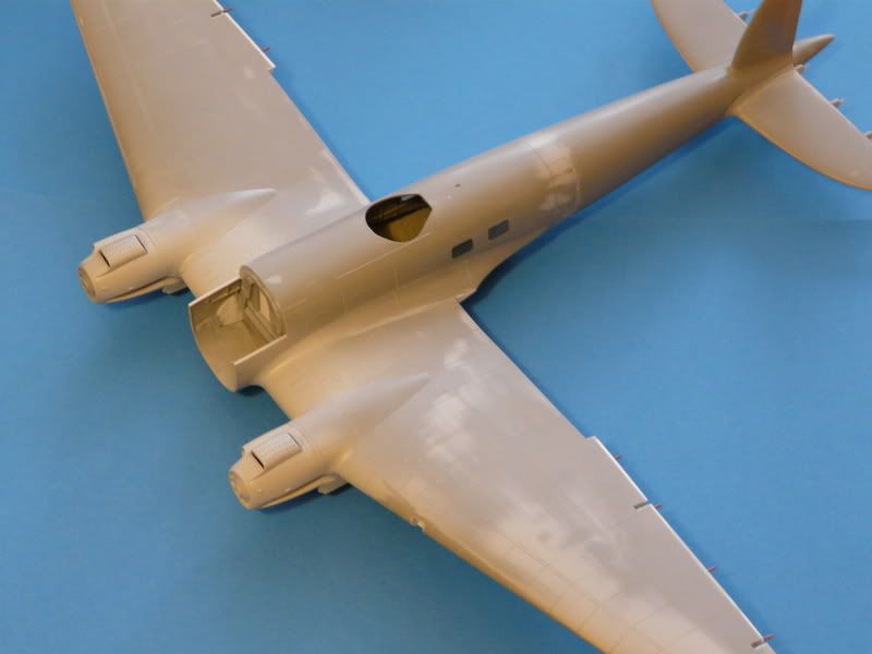

A teraz ciąg dalszy męczenia starego, poczciwego Monogramu.

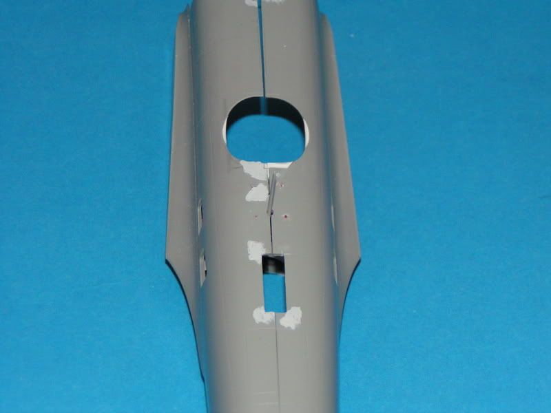

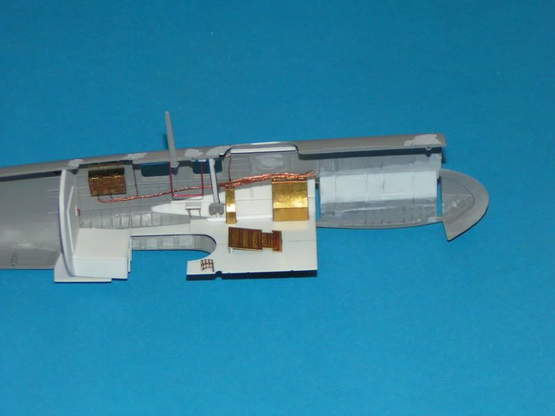

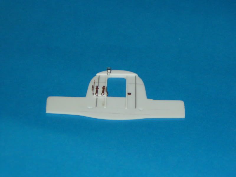

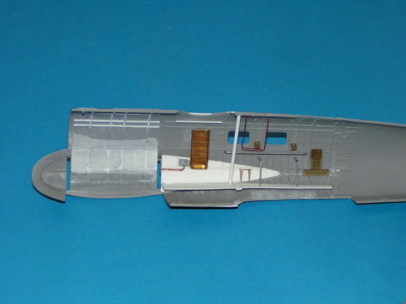

Na początek prac przy kadłubie odciąłem przednie części aż do wręgi zamykającej kabinę załogi pozostawiając jedynie przejścia skrzydło-kadłub. Co nieco dodałem też do środka, chociaż jak zwykle po zamknięciu kadłuba guzik widać.
Trochę popracowałem nad kształtem otworu górnego stanoiska strzeleckiego i wyciąłem otworek pod antenę radionamiernika.

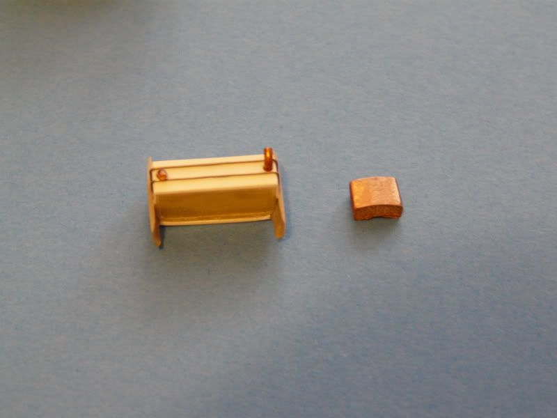

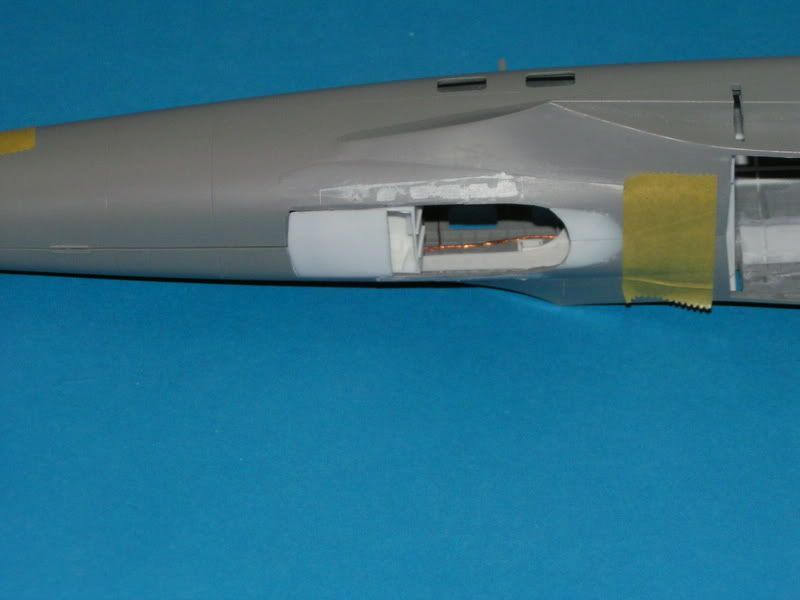

Następnie zlikwidowałem dolną gondolę i podpasowałem zaślepkę pod dolne, wysuwane stanowisko strzeleckie

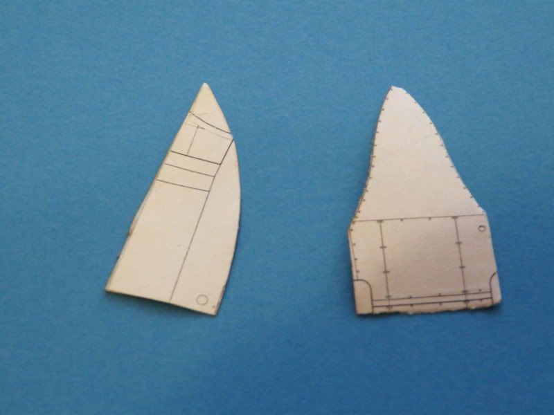

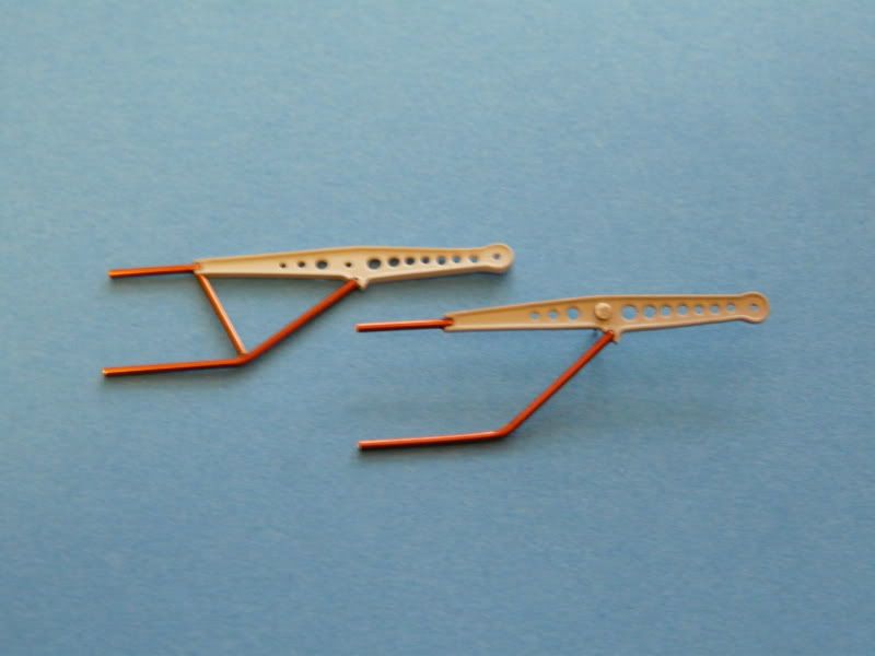

Popracowałem też nad stanowiskami strzeleckimi
i nad wręgą oddzielającą komorę bombową

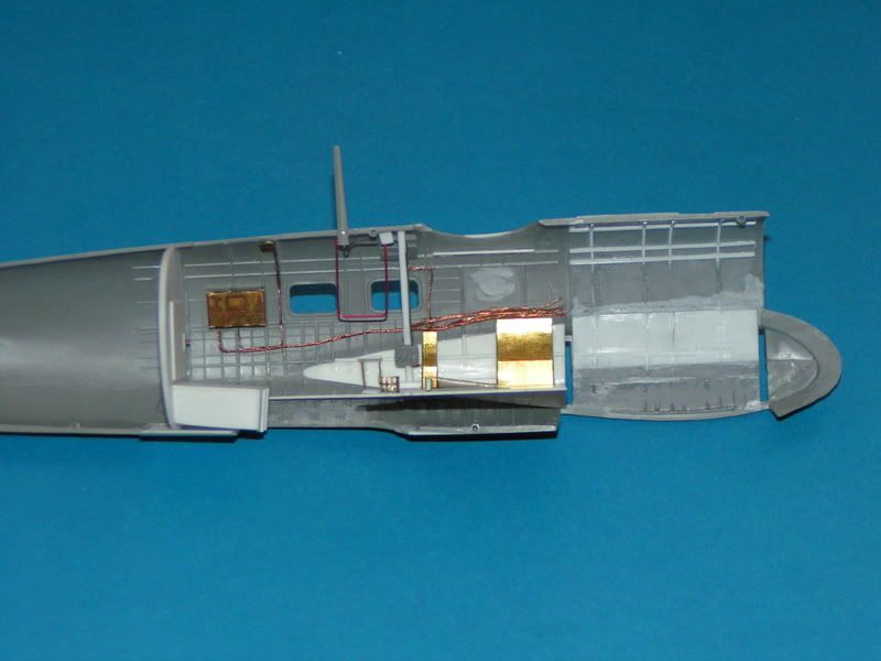

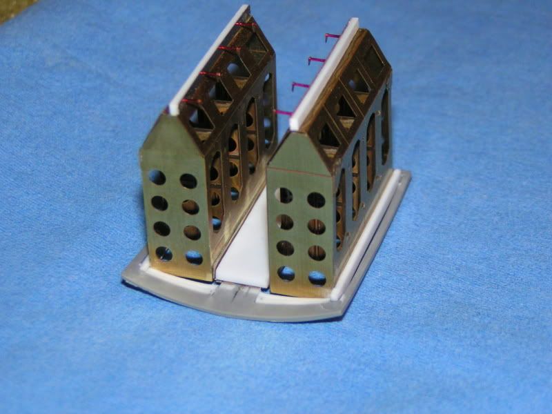

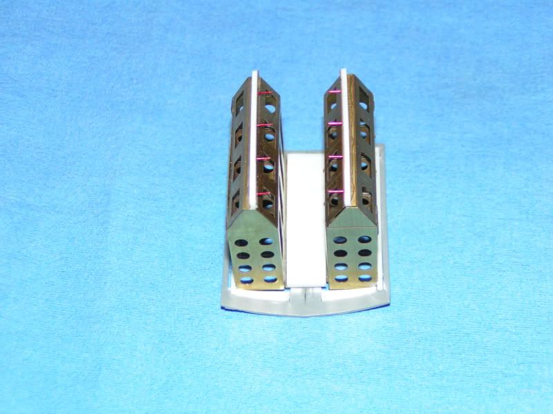

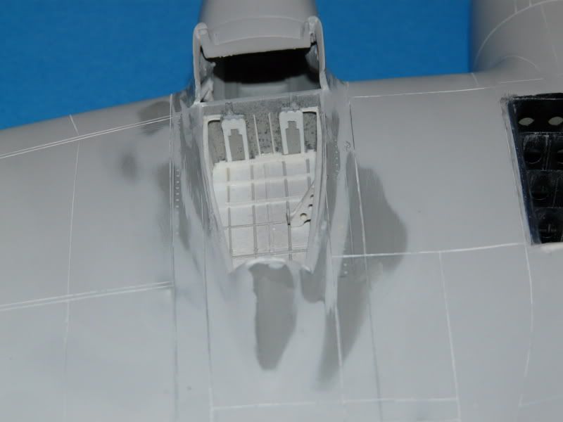

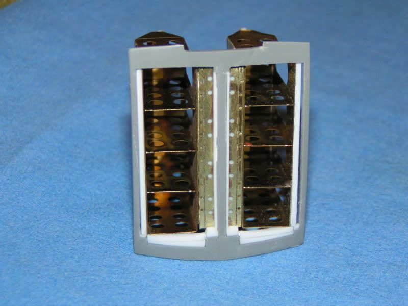

Na początek komora bombowa, zestaw Edka poddany koniecznym modyfikacjom:

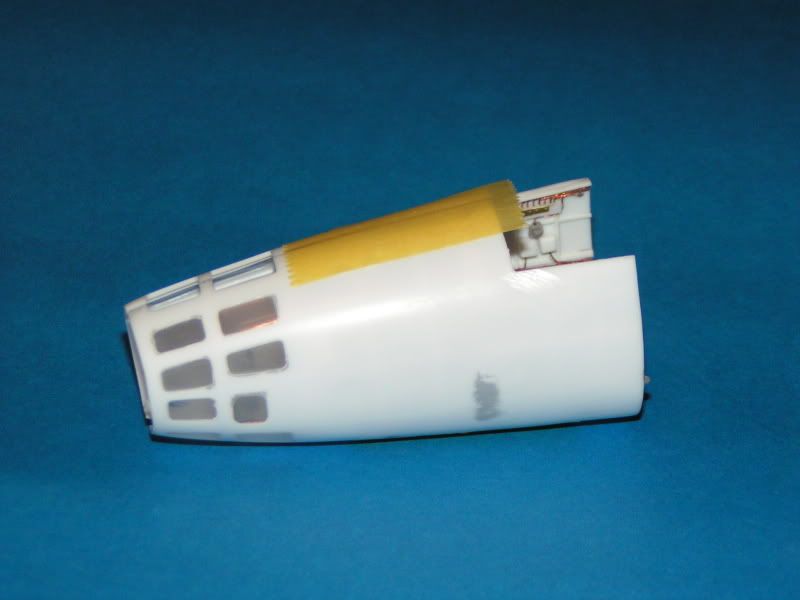

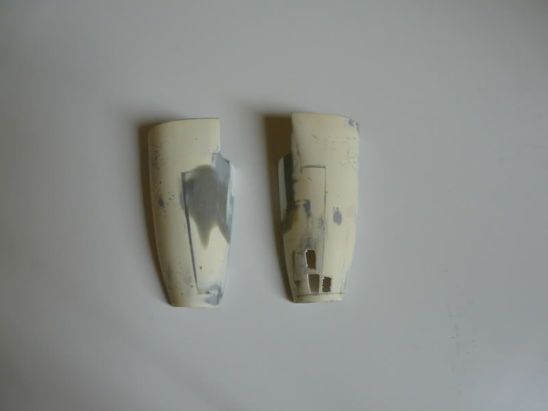

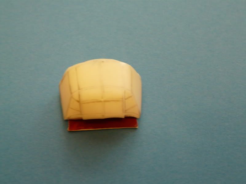

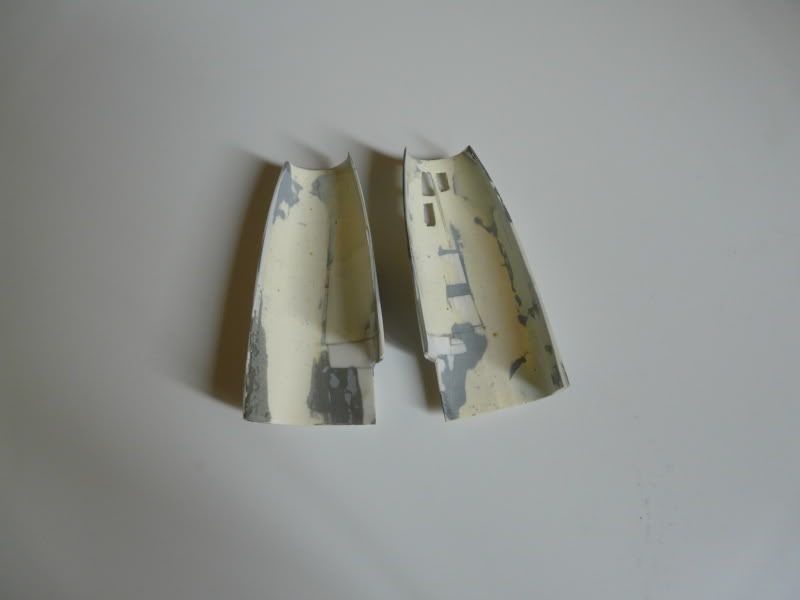

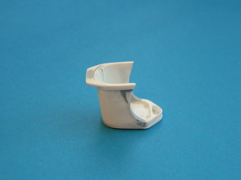

Trochę eksperymentowałem z dorobieniem przedniej części kadłuba. Pierwsza koncepcja była taka, aby najpierw wykonać z polistyrenu meteodą "Małego Modelarza" obie połówki, następnie skopiować je w silikonie i wykonać cienkościenne odlewy. Tak też zrobiłem, niestety z tego etapu nie zachowały się żadne zdjęcia. Formy w silikonie powstały, a jakże, wlałem do nich Distal i aby go "upłynnić" i przyśpieszyć zastyganie dalsze opercje wykonywałem w rozgrzanym piekrniku. Skończyło się poparzonymi dłońmi i czymś takim:
co i tak wymagało porawek kształtu.

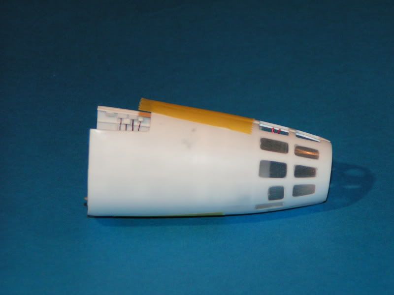

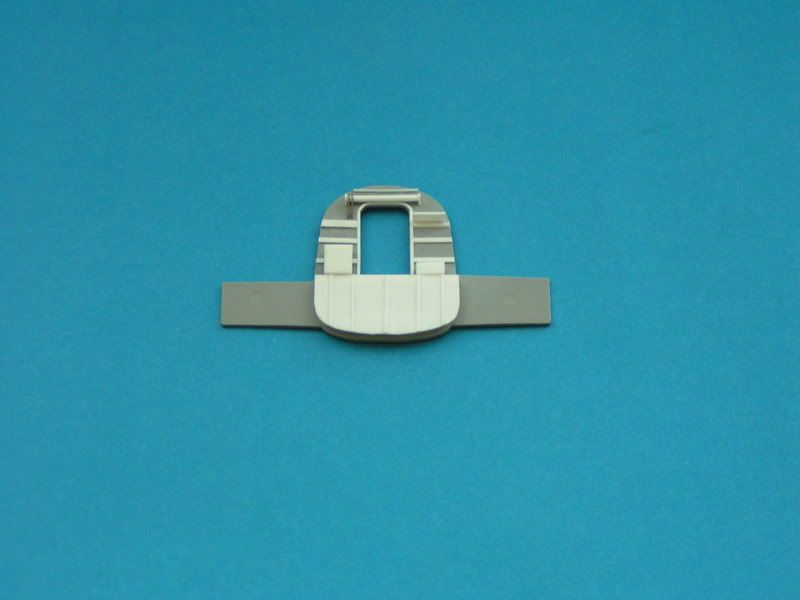

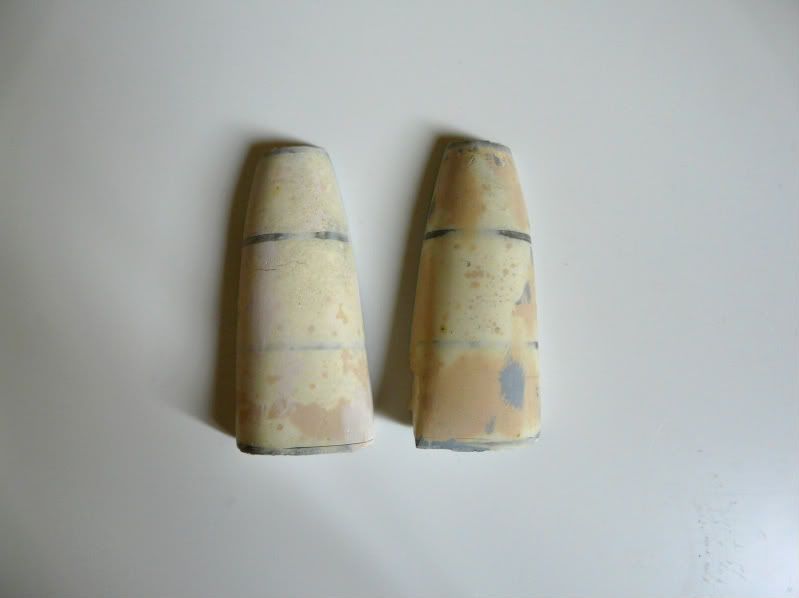

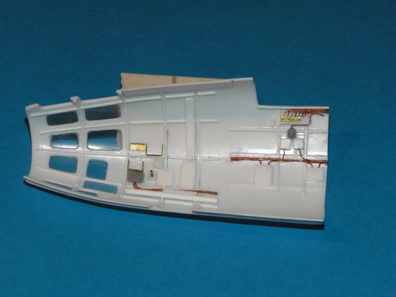

Kolejny pomysł na wyprodukowanie przodu był bardziej przyjazny. Zrobiłem sobie kopyta obu połówek przy użyciu tektury, piaki poliuretanowej i szpachli samochodowej

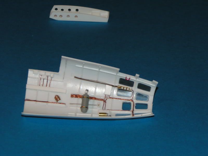

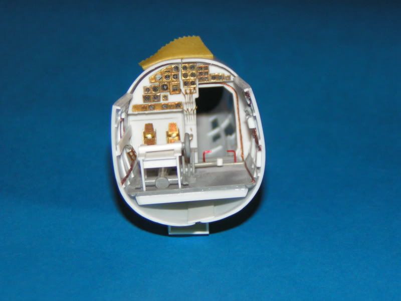

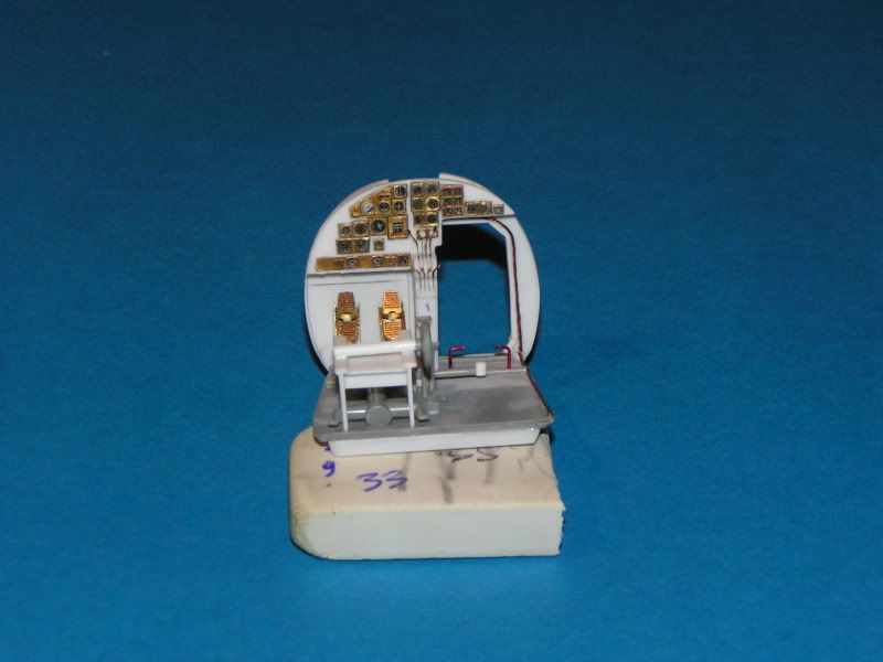

Tu też nie obyło się bez sensacji, otóż pianka pod wplywem ciepła rozgrzanego arkusza polistyrenu nieco spęczniała. Na szczęście do tłoczenia użyłem płytki o grubości 1mm, więc było z czego zeszlifować. Trochę zachodu wymagało wytrasowanie okien, no i bebechy wewnątrz:

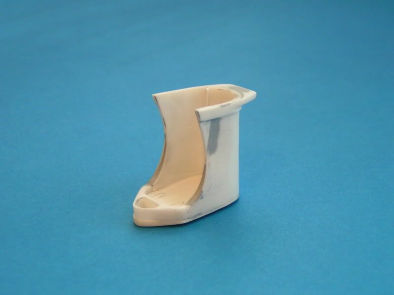

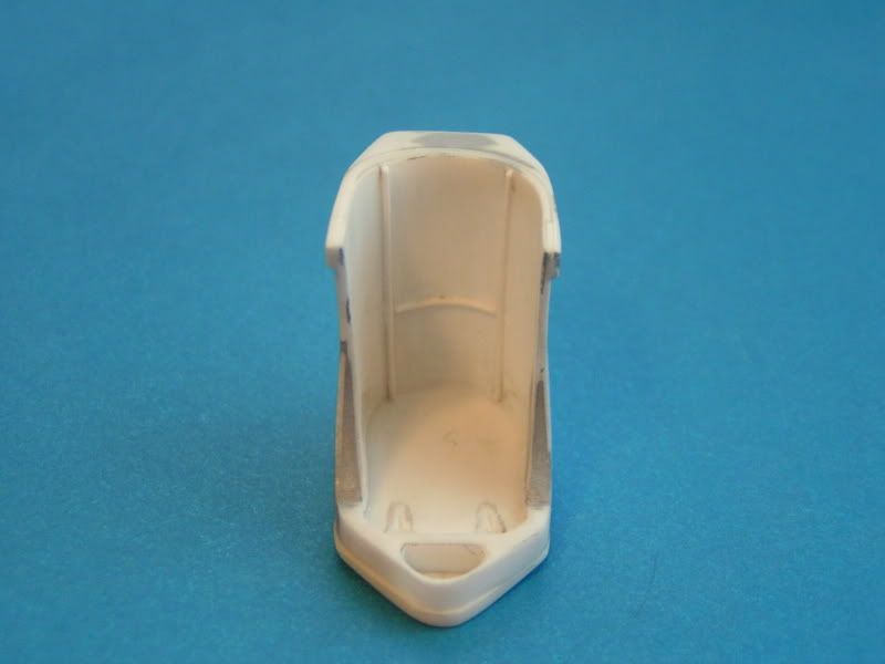

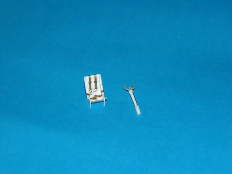

i miejsce pracy lotników:
Po przymiarkach wyglądało całkiem nieźle
Miłego oglądania.

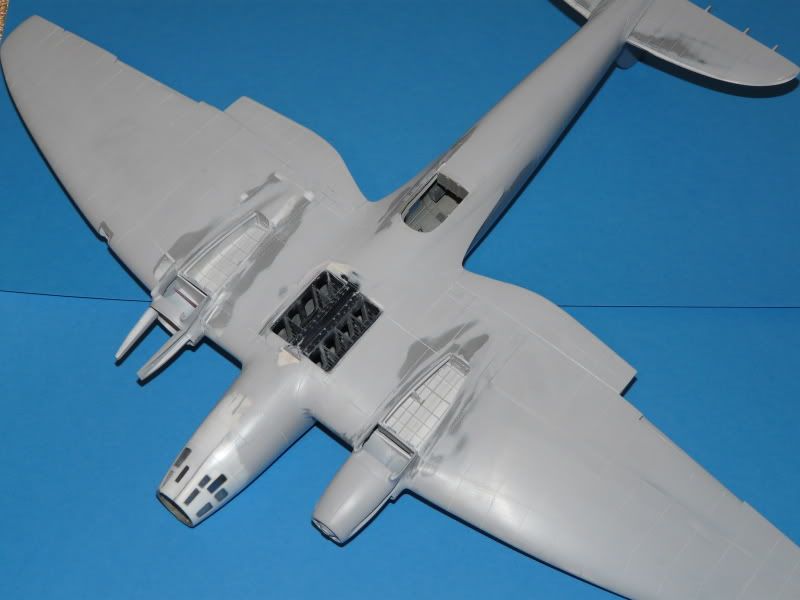

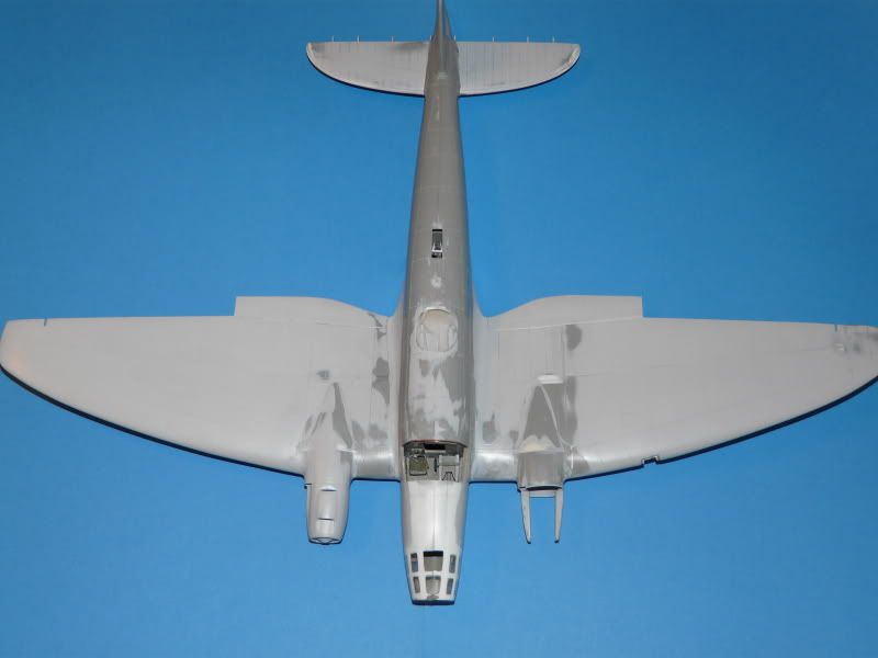

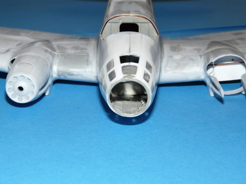

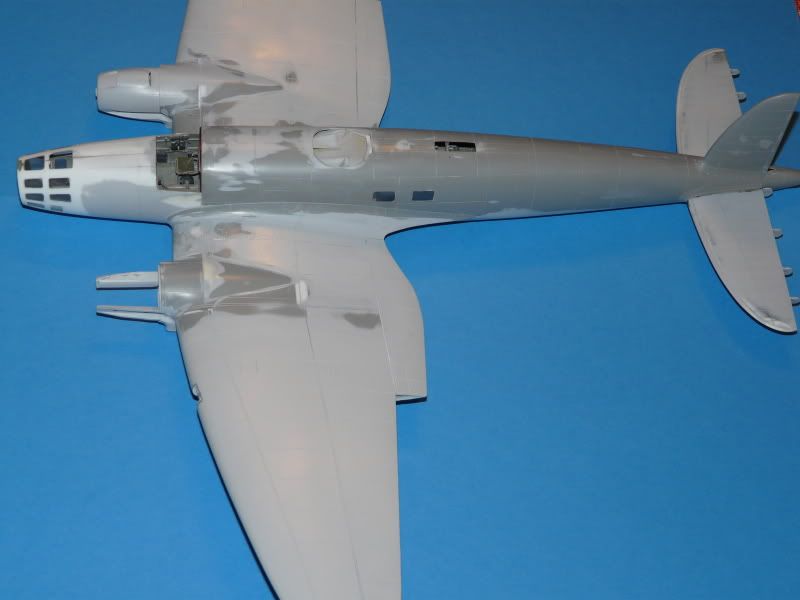

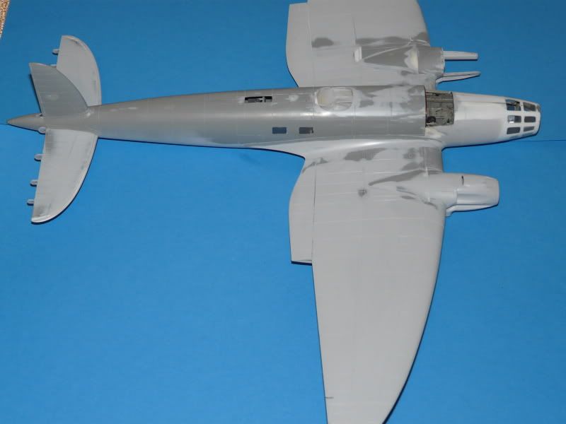

Tarez już zapraszam do swego rodzaju "time maschine", ponieważ nastąpiła pewna przerwa w dokumentowaniu prac nad modelem postanowiłem zaprezentować stan obecny:

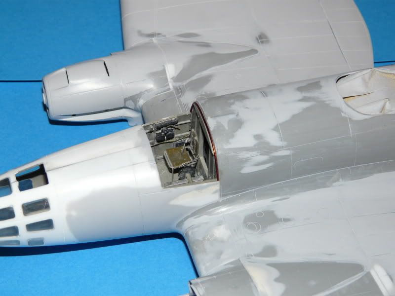

Dorobiony długi nos pasował nawet nieźle

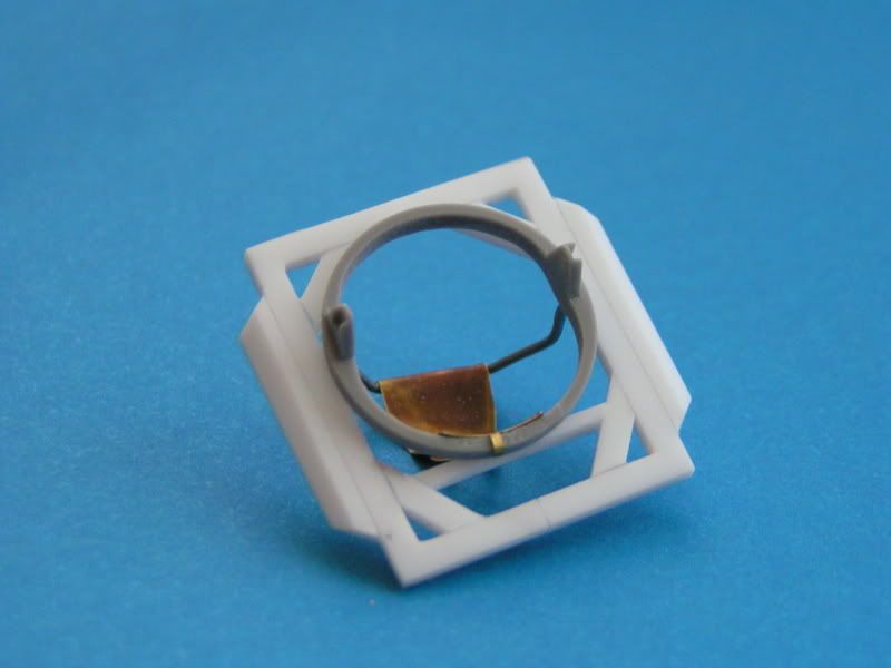

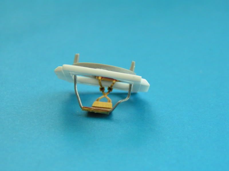

Jako że wytwórca długigo nosa nie był zbyt dokładny, należało zainstalować druciane kułko, aby przekrój był okrągły, a nie zbliżony do okrągłego

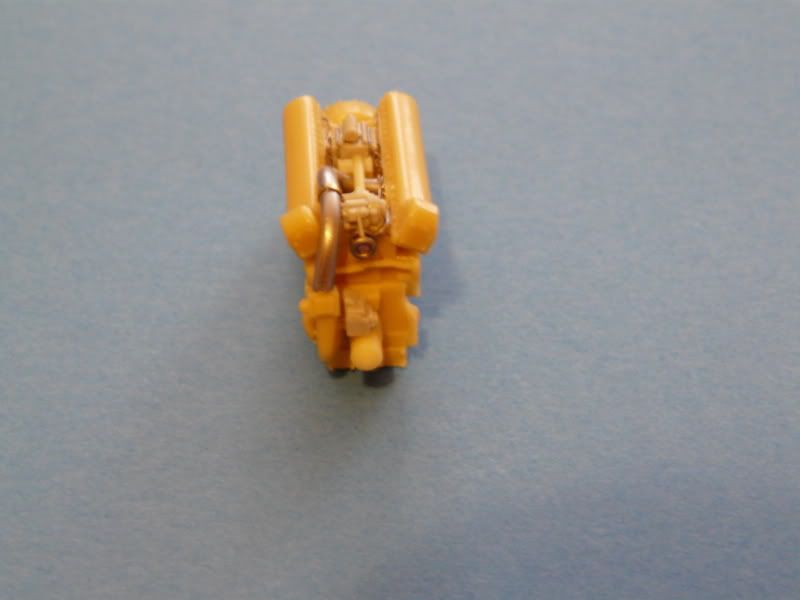

W tym miejscu ma być zainstalowany silnik:

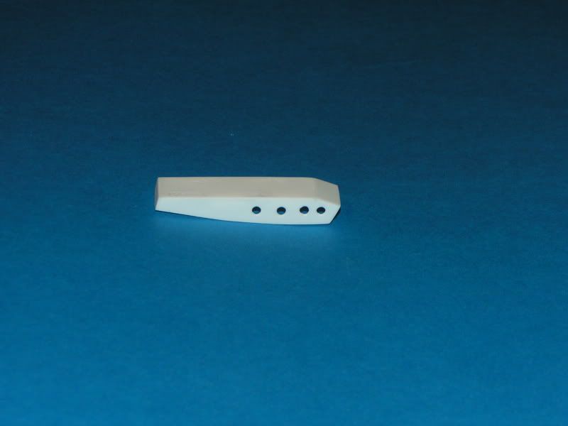

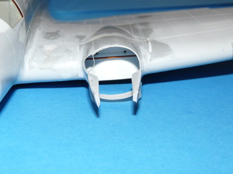

A silnik z łożem też już jest prawie gotowy:
Mam już też prawie gotowe chłodnice i wczesne wydechy:

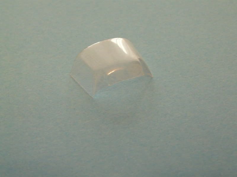

Popracowałem też nad wytłoczką osłony kabiny pilotów:

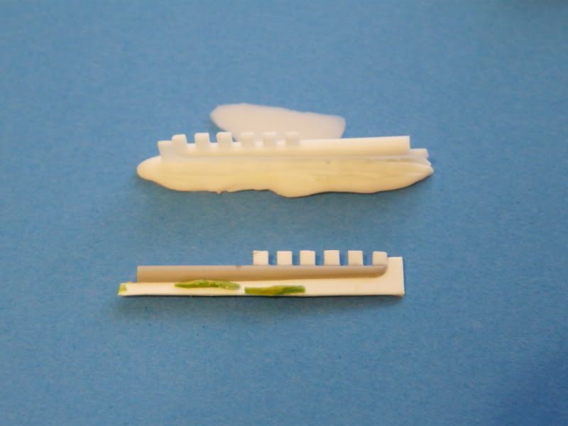

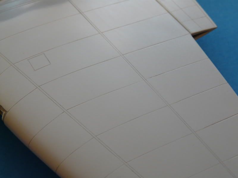

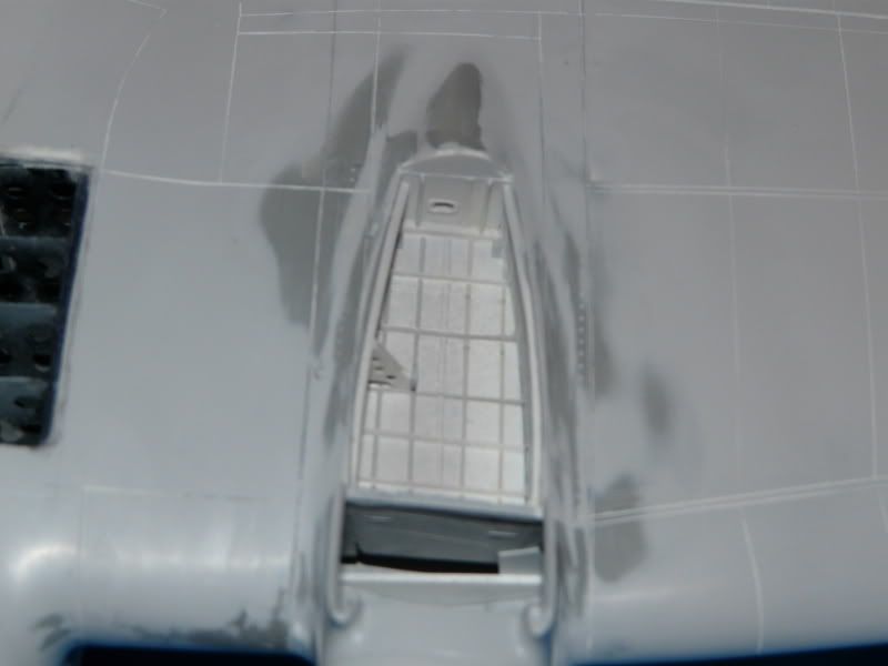

Prawdziwym wyzwaniem było wyrycie nowych linii podziałowych na całym płatowcu, a to z powodu użycia głownie w skrzydłach różnych materiałów, ale uważam że wyszło całkie nieźle:

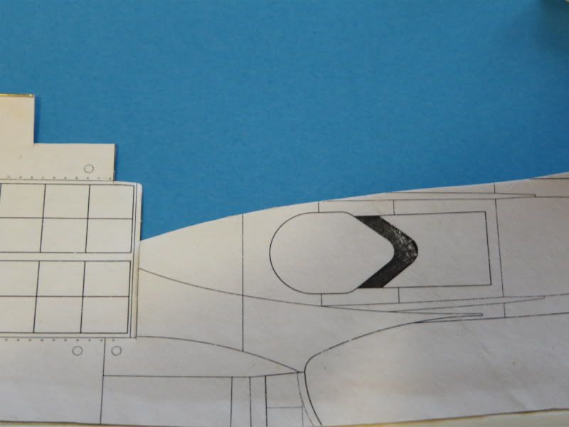

A do trasowania linii o skomlikowanuch krzywiznach porobiłem sobie szablony z naklejonych na blaszkę z opakowań po moim ulubionym napoju chłodzącym kserokopii planów:

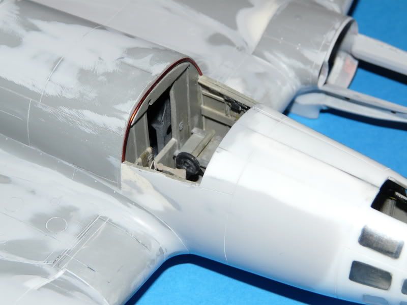

Trochę też zmieniłem wnęki podwozia głównego:
A w tak zwanym międzyczasie mojemu modelowi urodził się młodszy braciszek, przyczym ciąża była utajona :lol:
Teraz nie pozostaje mi nic innego jak tylko przekonać koleżankę małżonkę do zatargania sprężarki do kuchni :oops: (ja mam na razie poważne ograniczenia w noszeniu) i zacząć konieczne podmalówki. Jako że doktorzy straszą mnie dość długą rekonwalescencją mam nadzieję że do końca roku poskładam wszystko do kupy i szczęśliwie zakończę ten model.
