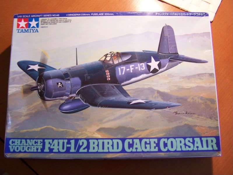

Zestaw - znany i lubiany, nie ma co się rozpisywać.

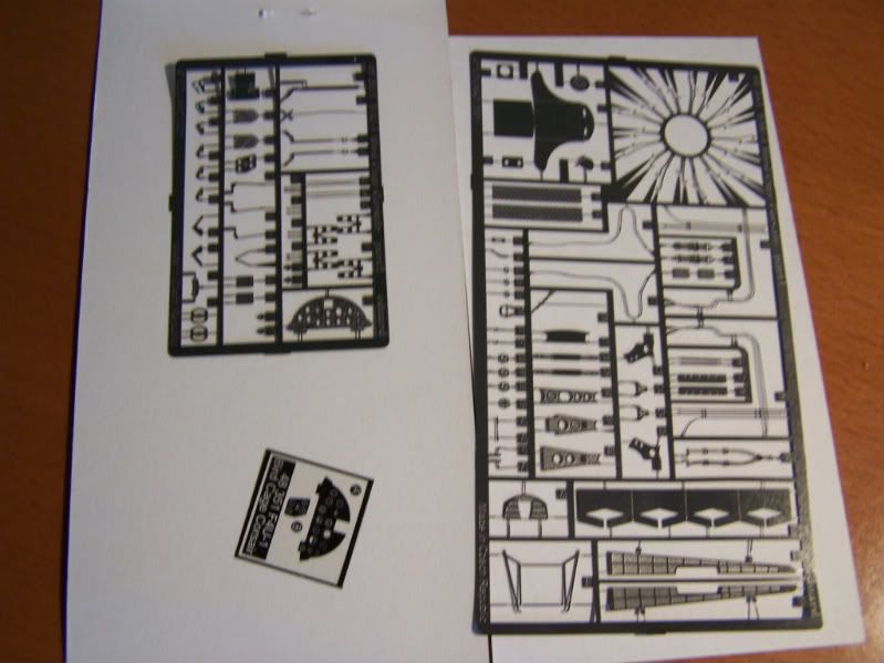

uzupełniony będzie blaszką Eduarda

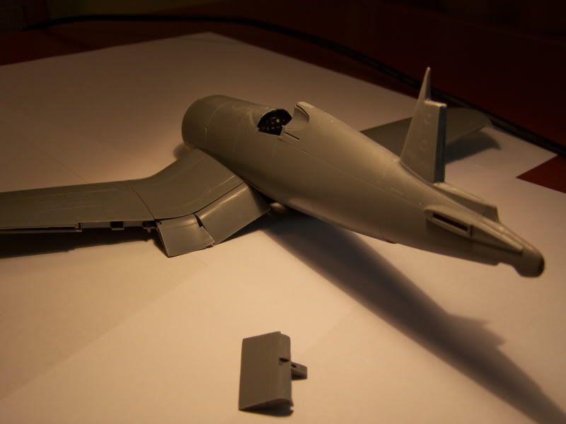

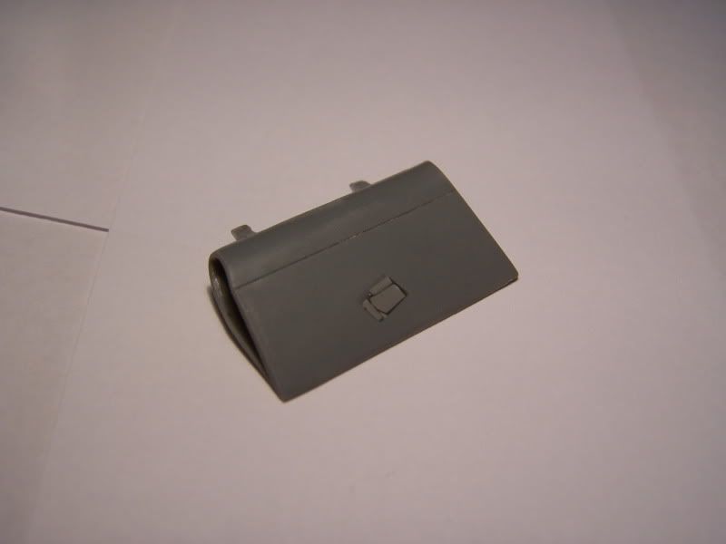

Na razie dopiero zacząłem - powycinałem powierzchnie sterowe.

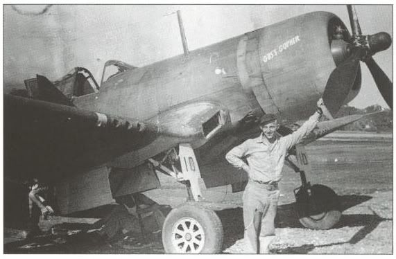

Najbardziej interesowałoby mnie to (W. Thomas, VMF-213):
Choć nie mam pewności, a nawet przekonania, że to ten sam samolot (słupek antenowy, kolor kołpaka). Nie mam też napisu "GUS'S GOPHER" na prawą stronę. Może moglibyście podpowiedzieć jak coś takiego wykonać (myślę o jakiejś masce bo kalka ze względu na biały kolor chyba odpada).

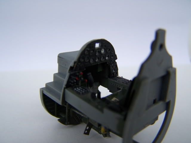

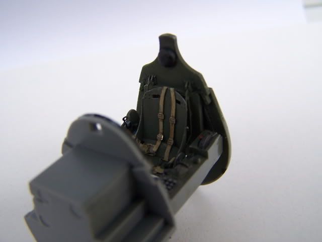

Trochę polepiłem, ale z marnym skutkiem:
kokpit pokazuję z kronikarskiego obowiązku bo nie ma się czym chwalić

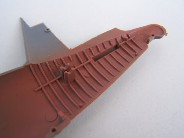

Próbowałem dobrać sobie kolor salmon, ale posiłkowałem się tylko opisem
- czy jest akceptowalny?
I czy we wnękach podwozia ta poprzeczna belka (chyba dźwigar skrzydła) na salmon czy na kolor spodu?

Ne należy przesadzać ze skromnością. Kokpit wyszedł realstycznie. Szkoda, że tak mało zdjęć. Zapowiada się ciekawie.

Obawiam się że ślady po wypchaczach form wyprasek we wnęce kółka ognowego będą widoczne.
Re: F4U-1 Corsair, Tamiya, 1/48
Postprzez michalp78 » sobota, 16 maja 2009, 16:39
Jak się bardzo dokładnie przyjrzeć to może, ale nie rzucają się w oczy.
A co z kolorem ?

Mariusz Jarzyna ze Szczec napisał(a):Ne należy przesadzać ze skromnością. Kokpit wyszedł realstycznie.
Jestem tego samego zdania.

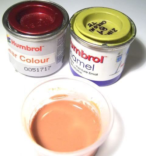

michalp78 napisał(a):- czy jest akceptowalny?
Salmon to ZCY z barwnikiem. Siłą rzeczy żółcień chromianowa powinna mieć spory wpływ na „temperaturę” barwy.
Salmon często widoczny na modelach jest prawie różowy, zimny. Wydaje mi się że to błąd.
Proponuję zerknąć do rybnego na filety z łososia albo zamieszać:

michalp78 napisał(a):Widać na zdjęciu, że kolor obwódki jest inny ale wg. artykułu Tomasza Gronczewskiego rozkaz o zamalowaniu czerwonych akcentów na samolotach we flocie Pacyfiku pochodzi z 31. lipca 43', a więc 14. sierpnia w dniu lądowanie pierwszych myśliwców na wyspie Munda Corsairy powinny mieć już zamalowane obwódki - na jaki dokładnie kolor?
Rozkazem z 29 czerwca 43’ domalowano „belki” i całość otoczono czerwoną obwódką.
Likwidacja czerwonej obwódki nastąpiła nie z końcem lipca lecz właśnie 14 sierpnia 1943 roku dokumentem nakazującym malowanie granatowej obwódki w samolotach opuszczających wytwórnie (dokument Army-Navy Specyfication AN-I-9b).
Nie tylko rozkaz nie nakładał bezwzględnego i natychmiastowego obowiązku zamalowania dla warsztatów polowych to jeszcze 14 sierpnia na Salomonach wszyscy to mieli w... proszę zwrócić uwagę na zdjęcie - w tle sprawny Corsair ze znakami sprzed rozkazu jeszcze poprzedniego!
Rozpatrując więc teoretycznie to powinny być czerwone. Jednak to co widzimy na zdjęciu już takie oczywiste nie jest. Ciężki przypadek... (osobiście dla mnie czerwony i tak jest akceptowany).
michalp78 napisał(a):I czy we wnękach podwozia ta poprzeczna belka (chyba dźwigar skrzydła) na salmon czy na kolor spodu?
Według mnie dźwigar tylny również na biało (jak i cała wnęka poza przednią, wąską częścią w którą chowana była górna cześć goleni z mechanizmem składania).

Mniej więcej tak to sobie też wykombinowałem z kolorem i wyszło mi coś pośredniego między różowym, a pomarańczowym z przewagą tego drugiego). Zdjęcie zaciemnia trochę ten kolor. Tak jak jest już zostanie bo kadłub zamknięty. Rozumiem, że biały kolor wnęk odnosi się do malowania 3(4)-kolorowego, a do dwukolorowego na jasnoszaro? Dźwigar na razie pomalowałem na salmon, ale będzie okazja to jeszcze zmienić. A co z przednią ścianą dźwigara (tylną częścią tej wąskiej komory)?

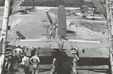

Jescze co do obwódek:
Spotkałem się z trzema datami ich wprowadzania: 14 sierpnia (jak napisałeś), 14 września (http://www.history.navy.mil/faqs/faq2-1.htm) i 31 lipca w wyżej wspomnianym artykule. W tym ostatnim chodziło o rozkaz dla 3. Floty, której operacyjnie podlegały jednostki USMC na Salomonach. Czy nie uważasz Gienku, że te daty się nie wykluczają, a raczej dotyczą różnych szczebli dowodzenia. Rozkaz z 31. lipca miał być doraźną odpowiedzią na żądania pilotów, a regulacja dotycząca nowych maszyn, o której wspominasz regulowała to dla całej US NAVY na przyszłość. Według mnie ten corsair 76 może mieć czerwone obwódki, wątpię jednak ,że to zdjęcie zrobiono 14 sierpnia na Munda jak głosi podpis w "Corsair aces of WWII".
No i jest jeszcze ta fotka: http://ftp.ibiblio.org/hyperwar/USMC/USMC-M-CSol/img/USMC-M-CSol-p147.jpg, a tu już obwódki na czerwone nie wyglądają.

michalp78 napisał(a):No i jest jeszcze ta fotka: http://ftp.ibiblio.org/hyperwar/USMC/US ... l-p147.jpg
W innych opracowaniach jest taki sam podpis (ta sama data). To drugie zdjęcie podpisywane jest również jako maszyna Owensa i też z tą datą. Nie wiem czy to prawda. Jeżeli rzeczywiście to te insygnia (i "świeża" granatowa obwódka) to mogłyby być tym, co opisane w części "nieoficjalne formy znaków" w połowie strony http://www.samoloty.ow.pl/str049.htm.
Jednak to zdjęcie nie pozwala zidentyfikować samolotu w przeciwieństwie do zdjęcie pierwszego (z nr bocznym):
A na tym zwłaszcza na skrzydle wygląda bardziej na czerwone...

Gienek napisał(a):Jednak to zdjęcie nie pozwala zidentyfikować samolotu w przeciwieństwie do zdjęcie pierwszego (z nr bocznym):
Jeśli oba zdjęcia zrobiono 14 sierpnia to ten lądujący to "75" (osłony). Nie jest to ten sam samolot (uszczelnienie zbiornika) przy założeniu, że data wykonania ta sama. Sam Owens wspomina, że na "76" latał tylko raz chociaż sam sobie go wybrał i przyozdobił napisem.

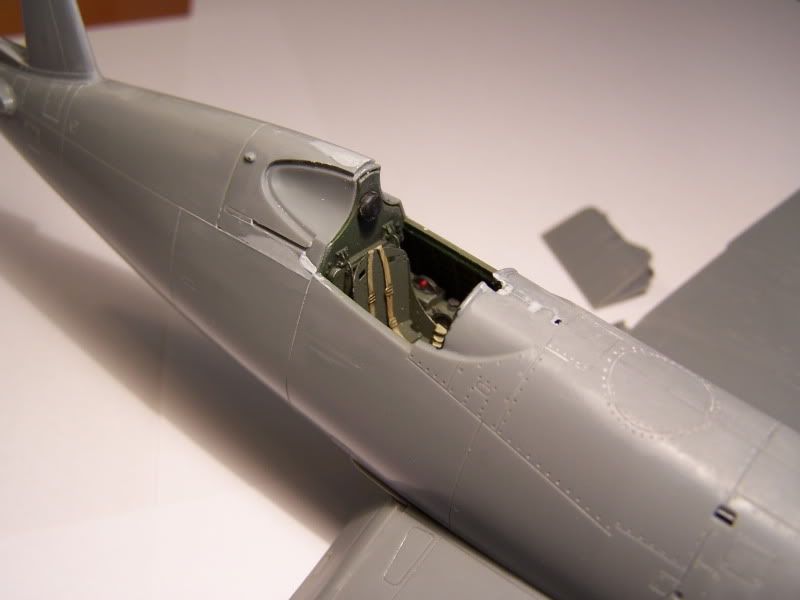

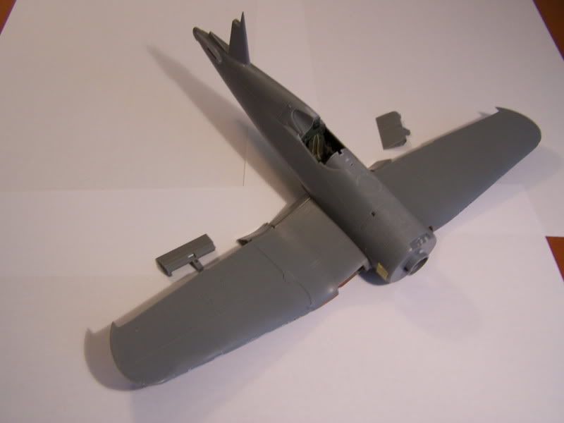

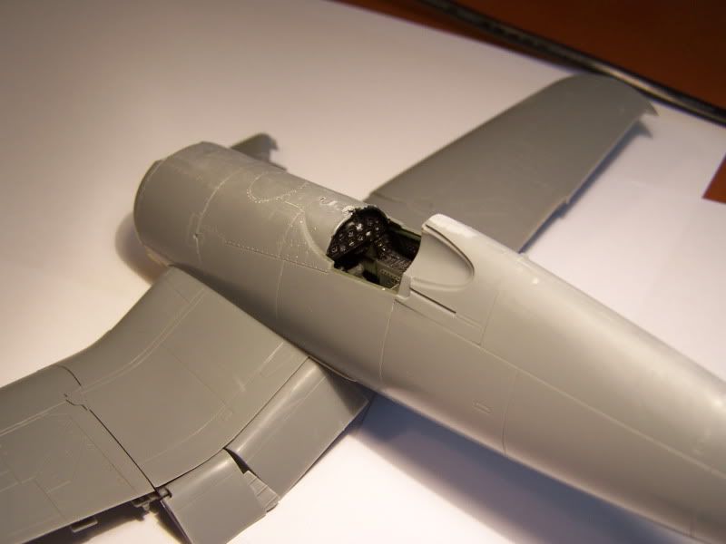

Tu na razie muszę się zatrzymać. Kadłub sklejony i wstępnie obrobiony, wymaga jeszcze poprawek. Reszta złożona na sucho. Zalepiłem też schodek w klapie i pozbawiłem go wlotu powietrza na prawej burcie dla wersji nocnej.
Spasowanie zestawu naprawdę jest świetne, szczególnie zaimponowało mi łączenie części skrzydeł. Sam niestety pokpiłem sprawę łączenia połówek kadłuba i jest z tego parę problemów - liczę, że do naprawienia.
