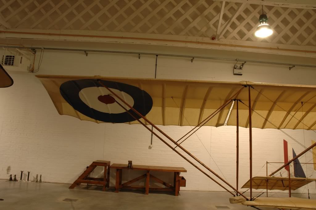

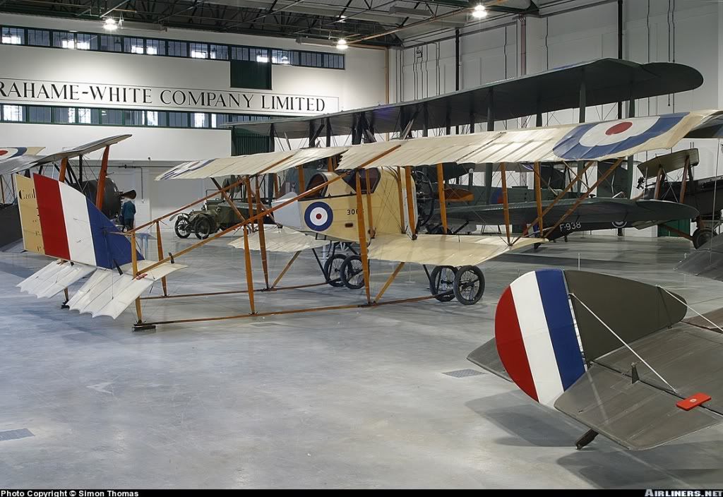

Postprzez potez » piątek, 24 lipca 2009, 23:32
Jambus,
sorry,nie zauważyłem że ten wątek jest też tutaj, więc wracam na moje "macierzyste" forum i tu daję ci dalszy ciąg odpowiedzi.
Ksero jest z błędnych planów - nie ma co patrzeć na wymiary, popatrz na dwie rzeczy:
1) kształt kadłuba na tych planach - wszystko jedno, która wersja
2) kształt kadłuba na zdjęciach - weź ten numer mini repliki z której masz kolorówkę z kotem - zupełnie inny kształt tyłu kadłuba -dłuższy niż na planach z Windsock datafiles.

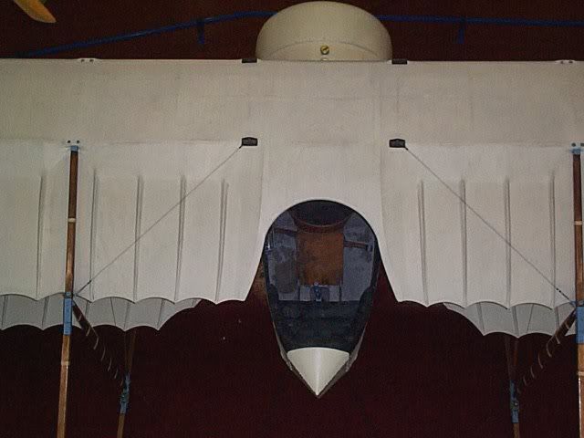

Skrzydło wygląda tak:
zdjęcie pożyczone z airliners.net
moje własne z muzeum w Hendon
[i]a te dwa nie pamietam skąd wziąłem :-)
Jak widać konstrukcja jest unikatowa - żebra są umieszczone w kieszeniach i widoczne z obu stron z góry i z dołu. W poprawce planów zmieniono też całkowicie przebieg żeber, które są na wierzchu tej grubej części pomiędzy podłużnicami. Zwróć też uwagę na krawędź natarcia - tam jest z przodu zwykła listwa - widać to dobrze na zdjęciach w oryginalnym windsocku, w każdym miejscu gdzie są słupki zmienia swój kształt na płaski i dodatkowo od strony przeciwnej do słupka jest przykręcona blacha, która wzmacnia połaczenie.
W minireplice zobaczysz tez jak wygląda lotka - bo ona jest z kolei wykonana zupełnie tradycyjnie i nie ma takiego dziwnej konstrukcji jak płat. Skrzydło ma dzięki temu zupełnie inny przekrój na lotkach a innny pomiędzy nimi.
Droga przez mękę to jeszcze kratownica i jej olinowanie - tam jest po prostu masakra!!!
No i na sam koniec: wykrój w baldachimie w polskich Caudronach jest inny niż w planach ;o)
Sam kiedyś siedziałem nad tym ale nie wymyśliłem jak zrobić skrzydło. Nie zmienia to faktu, że ten samolot jest na mojej liście modelarskich marzeń i dokładnie w tym malowaniu - 13-tka i czarny kot :mrgreen:

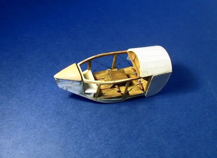

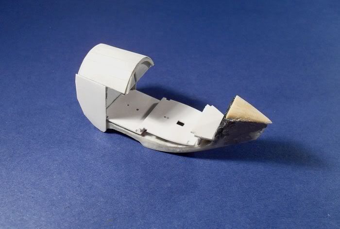

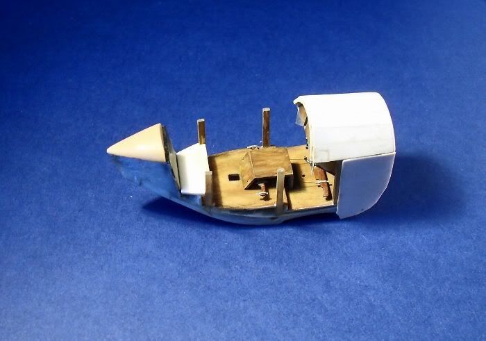

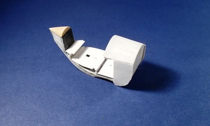

Postprzez jambus » niedziela, 10 stycznia 2010, 12:44
Witam.
Temat dawno rozpoczęty i ledwie ruszony, ale wreszcie coś drgnęło.
Zacząłem budowę kadłuba. Na razie nie wygląda zbyt interesująco. :-/
Teraz czeka mnie pierwsza w życiu próba imitacji drewna. :?

Re: Caudron G-III 1:48 (budowa od podstaw)
Postprzez waran » niedziela, 10 stycznia 2010, 13:24
Miód na moje serce więc z uwagą będę śledził postępy. Kilka razy widziałem Caudrona wykonanego od podstaw przez czeskiego modelarza, widziałem też model w 1:48 z f.AJP Maquette więc jest porównanie, POWODZENIA.
Szmatopłaty ponad wszystko.

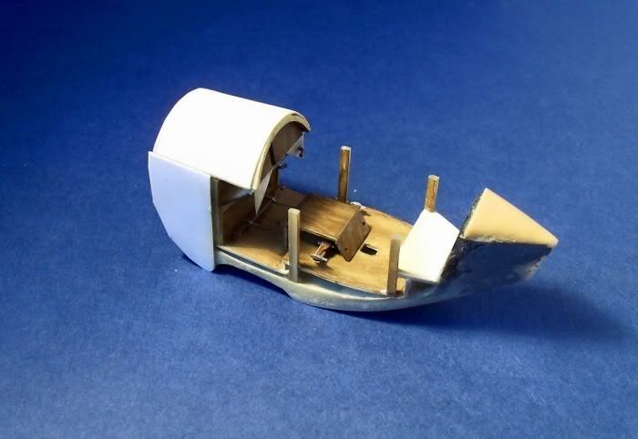

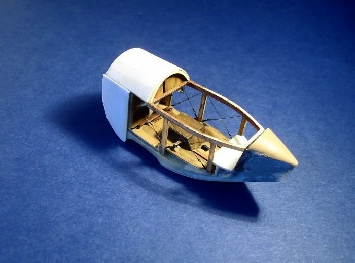

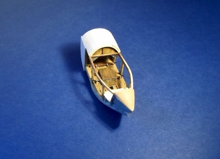

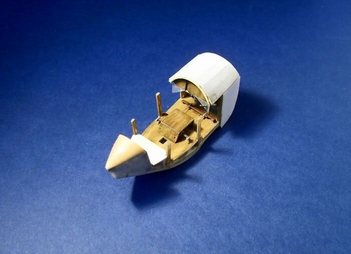

Postprzez jambus » poniedziałek, 11 stycznia 2010, 14:09
Witam.
Jak mówił jeden z Wójcików „trochę sobie wczoraj grzebałem :mrgreen: ”, a oto co udało mi się zrobić.
Jak już wspomniałem jest to moje pierwsze podejście do tematu drewna więc efekt jest taki sobie tzn. na żywo jest trochę lepiej, ale na zdjęciach to drewno wydaje mi się jakieś „mało drewniane”.
Przyznam się od razu, że wnętrze kadłuba będzie miało wygląd tylko prawdopodobny, ponieważ nieudało mi się znaleźć zdjęć wersji którą wykonuję.
Mam jeszcze pytanie do Warana, czy w necie są zdjęcia modelu czeskiego modelarza o którym wspomniałeś?
Jeżeli tak to byłbym wdzięczny za link.
Pozdrawiam Jarek. :)
Pozdrawiam Jarek.
jambus
Posty: 228
Dołączył(a): niedziela, 21 czerwca 2009, 18:23
Postprzez potez » wtorek, 12 stycznia 2010, 08:49
Szukaj czeskiego Modelara 11.2009 tam jest szczegółowa relacja. Na razie wanienka wygląda ok, może malując drewno spróbuj olejami? Wychodzi delikatniej niz akrylem...
