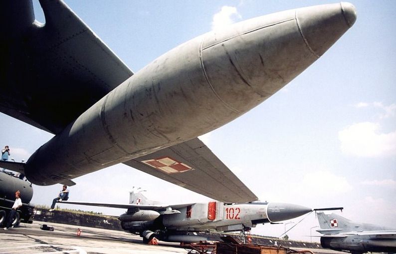

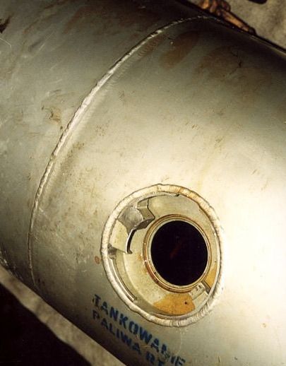

Jeśli mogę coś podpowiedzieć/zaproponować - może spróbowałbyś byś odtworzyć spawy na zbiornikach podwieszanych? Bo w oryginale te spoiny były dość widoczne.

Moralezz napisał(a):Jeśli mogę coś podpowiedzieć/zaproponować - może spróbowałbyś byś odtworzyć spawy na zbiornikach podwieszanych? Bo w oryginale te spoiny były dość widoczne.
Poszukam zdjęć, żeby zobaczyć jak to wygląda.
Proszę (trochę widać):

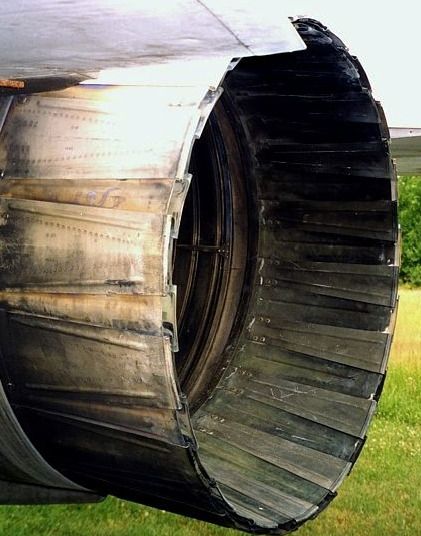

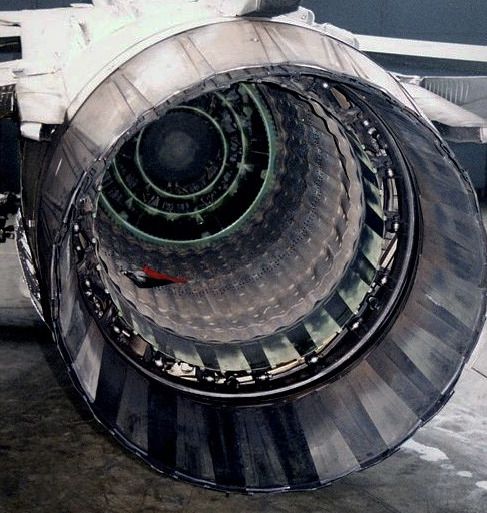

Przy okazji Airesowej dyszy: zeszlifowałbym te podłużne "przetłoczenia" (wewnątrz i z zewnątrz). W oryginale nie były one aż tak wyeksponowane:
W swoim na zewnątrz to zrobiłem:

Dzięki Moralezz. Ze spawami to może być problem, trzeba by podytać drugowojennych panzerniaków jak to robią (ja znam tylko patent na cienki kawałek plastiku, klej i delikatne rozklepywanie pensetą lub nożykiem).
A co do dysz to faktycznie wypuklenia są za mocne - chyba trzeba będzie zeszlifować odrobinkę.
