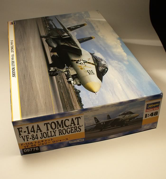

Na F14 ochotę miałem, a że tak zacne grono zaczyna dłubać to zamówiłem model i ja. Dziś odebrałem paczkę z F14A z hasegawy 1/48. Obrazek
W sumie patrząc na to co pokazujecie do tej pory to trochę strach stawać do tej zabawy ale co tam ;)
Spodobała mi się historia-legenda związana z JollyRogers i w sumie skłaniam się ku temu malowaniu.
Termin... ehhh, dzieciak, budowa, rozgrzebane modele... strzelam - wakacje 2010 ;)
