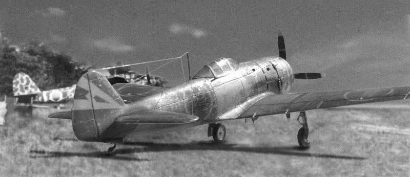

Postprzez zegeye » poniedziałek, 27 lipca 2009, 12:57
Mi też się podoba. Szczególnie wgięcia blachy (których niestety na fotach końcowych niebardzo widać). Trochę słabo wypadła ogromna plama na hinomaru prawego skrzydła ale pozatym ok. Pozwoliłem sobie tak ''na szybko'' umieścić go w otoczeniu lepiej do niego pasującym :D
