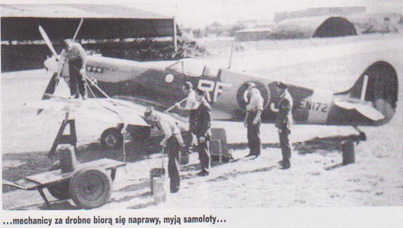

A dla tych wszystkich brudasków i brudasek ;o) twierdzących ze model jest za czysty to mam takie zdjęcie.

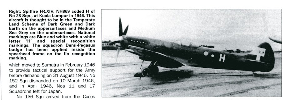

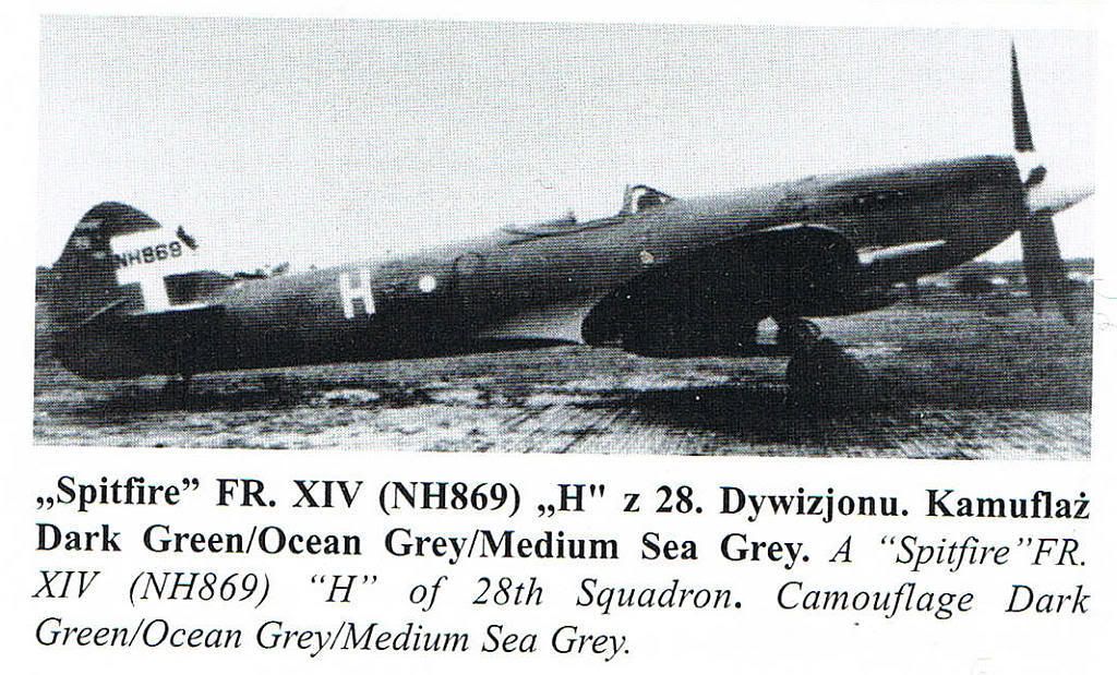

Gienek napisał(a):Ale pytania:
serial NH869 według wszelkich publikacji i źródeł (np. http://www.spitfire.ukf.net/p080.htm) to nie FR XIVe lecz FR XIV. Potwierdza to zresztą następujące zdjęcie:
Patrząc na nie widać również wyraźnie numer (statecznik) a jednocześnie ta lokalizacja wyklucza w tym miejscu godło.
1) czy oznacza to, że producent kalkomanii (Freightdog Models) dopuścił się zwykłej konfabulacji co do wersji (skrzydła)?
2) czy oznakowanie również jest zmyślone? Czy też może istniał jakiś inny NH869 (co wydaje się mało prawdopodobne... chyba)?
Malowanie według wielu źródeł (w tym podpis pod zdjęciem powyżej) i mojego przeświadczenia :lol: to nie Dark Earth lecz Ocean Grey.
3) Jakie jest więc prawidłowe malowanie FR XIV z SEAC - 28 Dywizjon z 1945?
Dla informacji – przedstawiony na zdjęciu NH869 używany był jeszcze przez ostatnie trzy miesiące wojny...
Publikacja, z której pochodzi zdjęcie, które wkleiłeś nie wydaje mi się szczególnie wiarygodna jeśli chodzi o interpretację kolorów na zdjęciach. W tekście można wyczytać, że w SEAC cęsto służyły późne spitfire'y z w malowaniu Day Fighter , ale dotyczy to samolotów przesuniętych z Europy. Co ciekawe, te same ML zamieszczają zdjęcie (rysunek na okładce) przedstawiające Spitfirea "Mary" podpisanego Mk XIV (błędnie bez 'e') jako samolotu w malowaniu DG/DE podczas gdy na zdjęciu wyraźnie widać europejski pas Sky, a kontrast wskazuje na schemat Day Fighter. Niewykluczone, że Spitfire Dominika mógł mieć jednak plamy DG/DE. Skrzydło to faktycznie wtopa producenta kalek. Trzeba jednak zauważyć, że kalkomanie opisane są jako 28 sqn., Kuala Lumpur 1946 - nie wykluczone, że po wojnie zmieniono wygląd maszyny przez przeniesienie numeru i domalowanie godła.

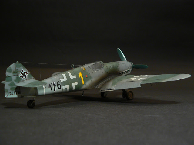

Ten wygląda podobnie:
Pozdrawiam. Michał

Czas odpowiedzieć na wszystkie zarzuty.
1. Brudzenie. Wiem, że część z Was uważa, że jeśli model nie jest "upaćkany w błocku" to nie jest dobry model. Macie prawo do takiej opinii i szanuję to, ale jestem minimalistą. Wolę lekko okurzyć niż przesadzić z zabrudzeniami.
2. Dziwnie przyklejona osłona kabiny. Tu się zgadzam. Trochę przesadziłem. Mogłem ją przykleić w pozycji otwartej a nie uchylonej.
3. Priszejding. Jest, ale tak delikatny, że ledwo go widać...niestety. Tu muszę jeszcze popracować.
A teraz kwestia malowania i oznaczeń.
Gienek, dzięki za zdjęcie. Co do kolorów nie będę się spierał. Już tyle się naczytałem na ten temat, że nie wiem co jest prawdą. Przydałyby się kolorowe zdjęcia z epoki. Choć w przypadku egzemplarzy z pasem Sky z tyłu kadłuba stawiam na zestaw Ocean Grey/Dark Green, to jeśli chodzi o te egzemplarze bez pasa jest pewna możliwość, że mogą być w kolorach Dark Earth/Dark Green - ale ręki sobie nie dam uciąć. (Choć na zdjęciu Spitfire wygląda na jednobarwny). Co zaś się tyczy samych oznaczeń. Muszę chyba napisać do Freightdog'a z zapytaniem o zdjęcia, na podstawie których przygotowali kalkomanie.

Postprzez Gienek » niedziela, 25 lipca 2010, 15:00
Z tymi kolorami to szczere pytanie - naprawdę się nad tym zastanawiam. W końcu co do np. birmańskich P-47 to DE jest dla mnie w wielu wypadkach oczywistością.
Dominik napisał(a):Muszę chyba napisać do Freightdog'a z zapytaniem o zdjęcia, na podstawie których przygotowali kalkomanie.
Mam sceptyczne nastawienie a inne skrzydła tak wyraźnie widoczne na oryginalnej fotografii są raczej dowodem na brak rzetelnego przygotowania się tegoż wydawnictwa. Ale może się mylę? Byłbym równie rad z odpowiedzi (jeżeli ją dostaniesz).

Postprzez Dominik » poniedziałek, 26 lipca 2010, 06:59
No i dostałem odpowiedź. Właściciel podesłał mi nawet skan zdjęcia z jakieś książki. Zdjęcie jest równie wyraźne jak reszta zdjęć Spitfire'ów 14 z Dalekiego Wschodu ale widać godło na pasie identyfikacyjnym. Jednak końcówki skrzydeł są klasyczne. Colin, (chyba) właściciel Freightdog'a, przyznał też, że popełnili błąd z tymi końcówkami.
