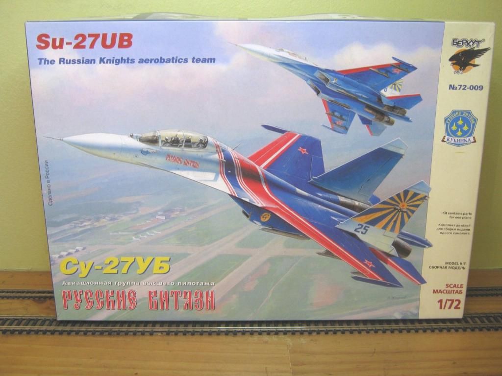

Postprzez Aleksander011 » czwartek, 12 lutego 2015, 13:37
A co z "suczkami " w wersji UB (heller), czy trumpeter jest godny polecenia w tym wariancie??
Jest jeszcze italleri i Tamka w jednomiejscowym wydaniu..
znalazłem też takie "coś"
