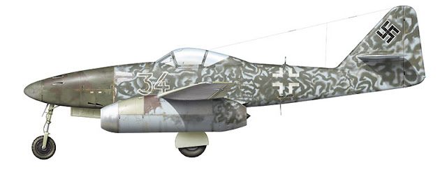

Moimi faworytami do malowania są te dwa samoloty z Kagero Last hope of Luftwaffe:
34 ma skrzydła w kolorze metalu.
Książeczka jest trochę droga niestety...

shadowmare napisał(a):Moimi faworytami do malowania są te dwa samoloty z Kagero Last hope of Luftwaffe:
Dwa znane samoloty, żółta 2 z Czech rozpisana na detale w publikacji JaPo o Me 262, białe 34 znane ze zdjęć ze złomowiska w Brunnthal.
Białe 34 jest fajne,taki szczepan, samolot oryginalnie w wersji A-1a/U3 z przełożonym nosem wersji myśliwskiej i chyba także nowymi skrzydłami.
Skrzydła gołe ze szpachlą na nitach, góra i dół. Faktycznie fajny samolot.
Zerknij na Eagle Calsy. Mają fajne kalkomanie do 262, także do "żółtej 2" (sam mam). Możesz to zamówić w najgorszym sklepie modelarskim w Polsce, koszt koło 40 PLN.

Montex też robi "34". Wychodzi taniej ale ta 2 też kusząca jest. Zastanowię się.
