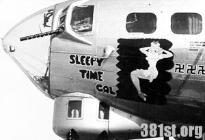

Samolot, którego model mam w planach to "Sleepy Time Gal". Samolot przynależący do 532 dywizjonu, 381 grupy lotnictwa bombowego o kodzie bocznym VE-O.
Pokrótce, grupa należała do tych późno wojennych (pierwszy lot - 22.6.44). Sam samolot po wojnie wrócił do USA i pewno trafił na żyletki.
Niestety nie udało mi się znaleźć zbyt wiele zdjęć tego samolotu, jaki generalnie samolotów z tego dywizjonu.
Jedyne znalezione przeze mnie zdjęcie pokazujące "senną dziewczynkę" w całej krasie to to (pierwsza forteca):
Posiadam to zdjęcie jeszcze w większym wymiarze, ale niestety tylko z grubszym ziarnem. Tak zostało zamieszczone w książce Roberta Jacksona "B-17 Latająca Forteca"
Jest tam jeszcze jedno zdjęcie tego samolotu i przedstawia chyba w dodatku te samą formacje, tyle, że z góry. Niestety obecnie nie mam skanera, żeby pokazać o czym mowa. Może kiedy indziej pobawię się z aparatem.

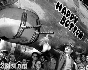

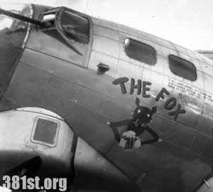

The Fox: B-17G 43-37657 (GD-I), Boeing Salvaged 2/14/45
Happy Bottom: B-17G 42-102664 (VE-F), Boeing Lost 7/1/644 (tak głosi info ze strony w necie, ale chyba chodzi o datę: 7/16/44?)

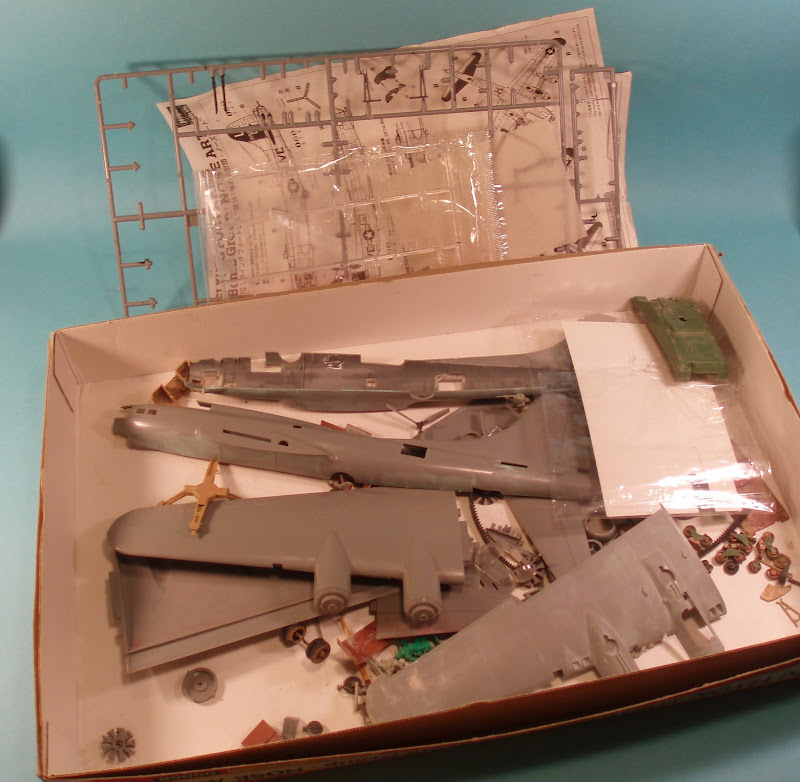

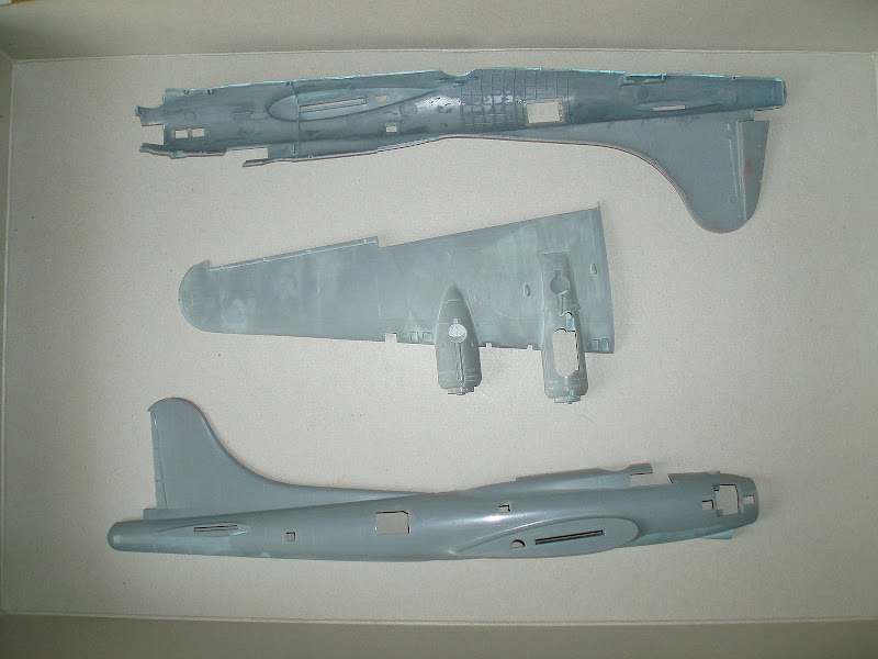

No tak jak napisałem na wstępie... stara rozbebeszona Hasegawa z wypukłymi liniami. Pocieszenie jest takie, że plany trzyma nawet.
No i mały pseudo "in-box" :mrgreen: . Mówiłem, że słabo to wygląda, a Gonzo powiedział, że nie musi być nówka sztuka. Swoją droga z nówka było by wiele łatwiej. Jednym słowem: konia temu, co się dopatrzy tu tego pięknego samolotu ;o) Btw. znajdują się tu resztki innych modeli, głównie jakaś pancerka w 1:76.
Model będzie wymagał jak widać miejscami lekkiego domycia.

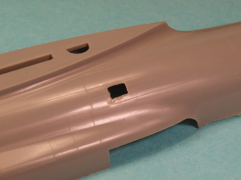

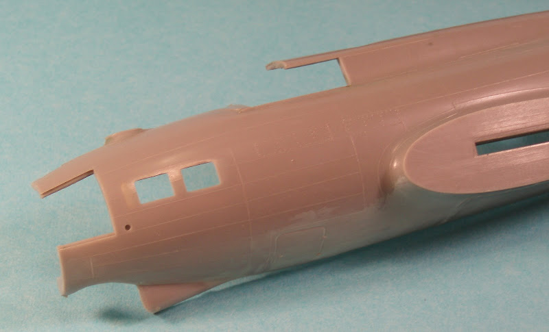

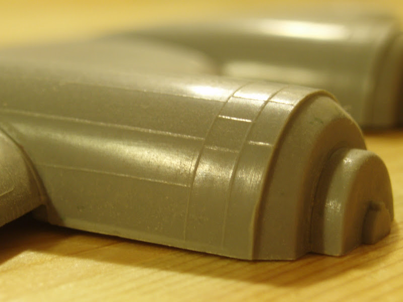

No i te potworne wypukłe linie. O ile zdjęcia dziobów (zrobiono ich sporo bo wszyscy chętnie fotografowali malowane tam gołe baby) pokazują, że tam linie faktycznie mogłyby być wypukłe, to do tego jeszcze nity by się przydały. Ale reszta samolotu... chyba wklęsła. Z resztą temat pokrycia będę jeszcze zgłębiać.
Tu silnik:
A tu kadłub (porównajcie sobie z fotkami nose artów):
Również tego typu akcje jak to coś na skrzydle będzie trzeba przerobić:

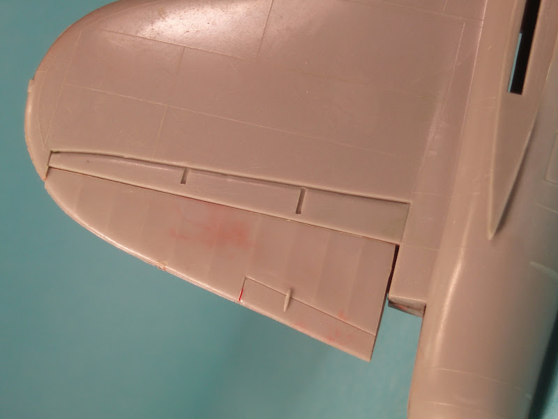

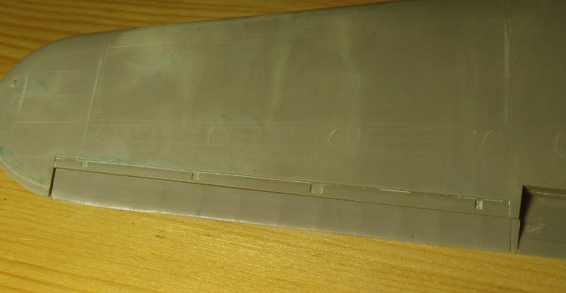

No i nie mam pojęcia kto wymyślił tego typu sposób podziału powierzchni sterowych:

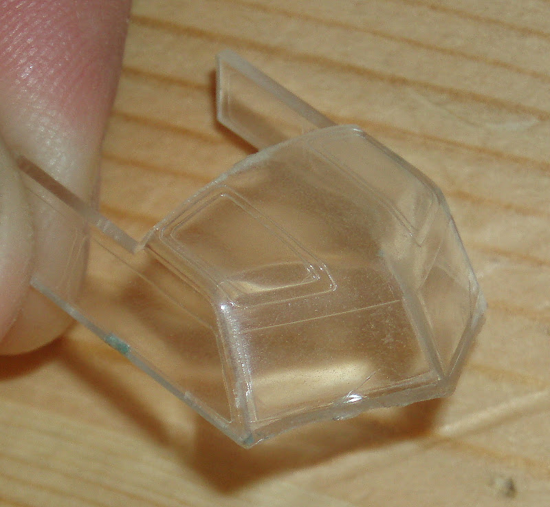

W chwili obecnej tak prezentuje się zmęczone malowaniami i zmywaniami farby oszklenie (będzie polerka):

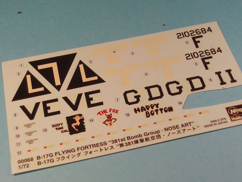

Niestety, ale z kalkami będzie problem. Pomijam fakt, że kalkę (i tak nie udaną) tablicy przyrządów wyciąłem robiąc środek te 10 lat temu. Problem jest taki, że film na jednym z arkuszy zdaje się pożółkł (słabo to widać na fotkach, ale nie łatwo to sfotografować). Pojęcia nie mam czemu, jak, i co z tym zrobić. :cry:
O ile pożółkły kolor nie był by aż tak dużym problemem co kolor filmu, który chyba będzie widoczny na modelu.

Mianowicie nigdy nie forsowałem linie podziału, tym bardziej nie giąłem blachy.

No i nie wiem jak ratować te kalki, o ile to ma sens. A jak nie ma to co w zamian?

Kalkomanie możesz bez żalu wyrzucić i rozejrzeć się za nowymi. Niestety Hasegawa tak już ma, co sam boleśnie odczułem.

Jeśli idzie o fakturę. Tu do tej pory wykombinowałem kilka rozwiązań.
Generalnie można nic z tym nie robić, zostawić wszystko tak jak jest. Moim zdaniem najsłabsza opcja, ale takową właśnie posłużył się autor jedynego sensownie wykonanego B-17 Hasegawy, jakiego udało mi się znaleźć w sieci.

A kalki?
Speedking napisał(a):Mam trochę pozostałości po mojej F-ce, choć nie wiem czy na cokolwiek by Ci się to przydało. Może gwiazdy amerykańskie? Mam z czerwoną lub żółtą obwódką (Revell) i zwykłe (Academy), do wyboru do koloru
Niestety, ale jak na złość arkusik z gwiazdami to jest to co przetrwało. Pożółkł ten z oznaczeniami indywidualnymi, nose arty etc. Postąpiłem tak na j napisał Żukow. Szukam już następnych kalek. Póki co napisałem do polskiego dystrybutora Hasegawy. Zobaczymy co odpiszą w tej sprawie. Generalnie problem jest taki, że w Polsce chyba trudno nabyć jakiekolwiek naklejki na B-17 w tej skali. A co dopiero, żeby było to to malowanie... :cry: :cry:
Najlepiej jakby udało się te zeskanować, obrobić w Photoshopie i wydrukować jeszcze raz na pustym arkusiku od Techmodu. Niestety, po raz kolejny jest to dla mnie opcja zbyt odległa.

Slash napisał(a):Póki co napisałem do polskiego dystrybutora Hasegawy.
Jeśli liczysz, że w ramach uznania reklamacji dostaniesz nowe kalki, to raczej się rozczarujesz. Hasegawa po stworzeniu takiego precedensu musiałaby się liczyć z koniecznością wydrukowania nowych kalek do 3/4 dotychczas wyprodukowanych modeli :D Mimo wszystko ciekaw jestem odpowiedzi, a nuż mnie też by się udało dostać nowe kalki do He 111 ;o)

Model Academy też ma swoje problemy i nie myśl, że pójdzie jak po maśle. Kalkomanie tego zestawu również są fatalne i już wolałbym pomęczyć się z pożółkłymi niż tymi rodem z Korei, zrobionymi chyba z jakiejś cienkiej blaszki. Chyba żebyś kupił Special Edition - tam dają kalki Cartografa, tylko... wszystkie malowania (poza jednym (?) o ile mnie pamięć nie myli) do złych wersji. No i kosztuje więcej, naturalnie.
Wypukłe linie moim zdaniem nie są takie złe, taka moda panuje że wypukłe to fe :-> A myślę, że Little Miss Mischief prezentuje się wspaniale i przeróbka na wgłębne wcale wiele by jej nie ulepszyła.

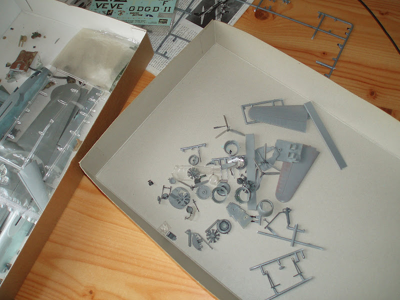

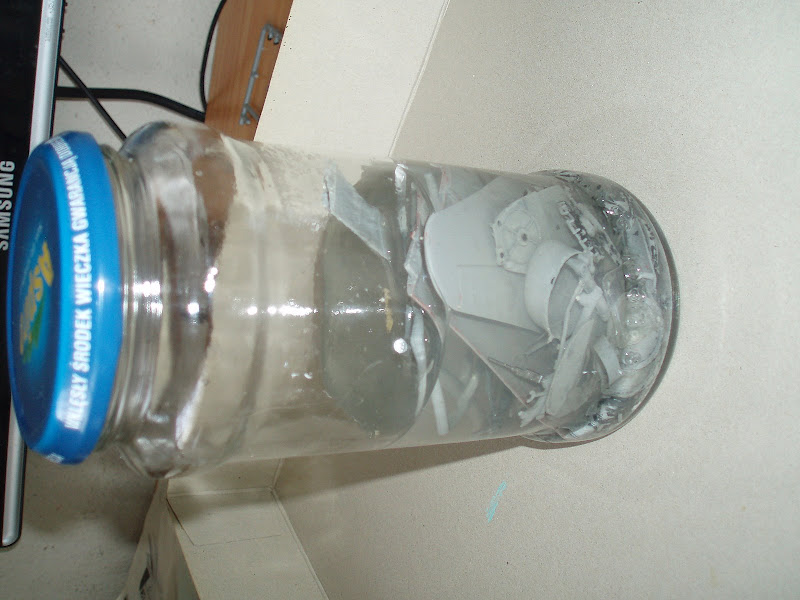

Tak jak wspominałem wcześniej, sporo cześć poszło do mycia (właściwie mało która nie poszła). Tutaj pasjonująca ilustracja do tego wydarzenia:
Oraz części po umyciu:
I żeby nie przynudzać, części których nie umyłem bo nie mogę nalać wanny cleanlux'a bo mi się kot w tym utopi. Kibel musi być cały czas zamknięty bo kotek "ryby" łowi.
Coś jeszcze wykombinuje i to umyje.

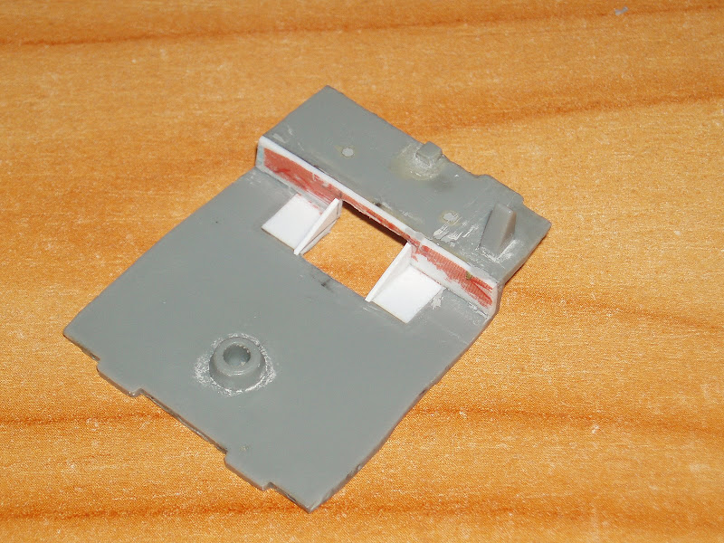

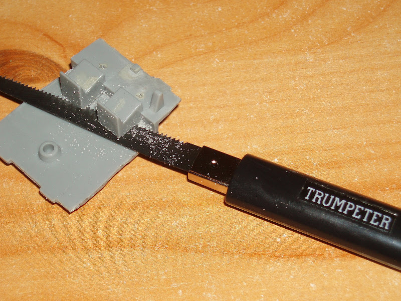

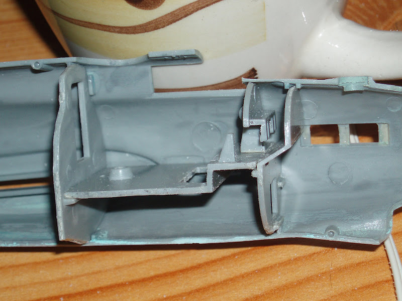

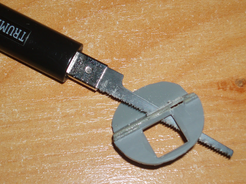

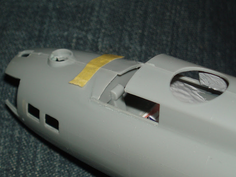

Początek walk z "ze wnętrzem"

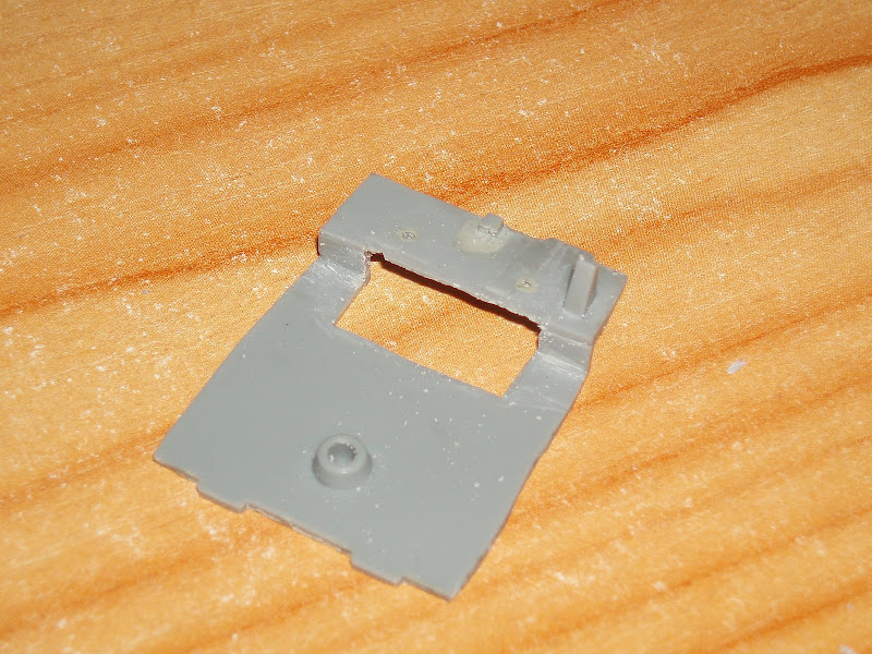

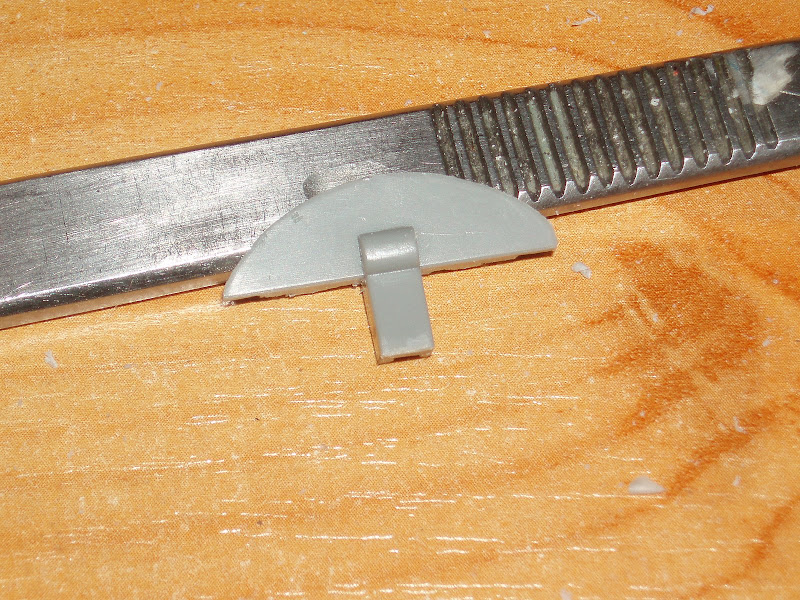

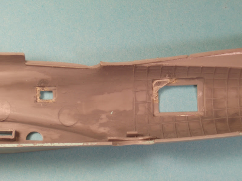

Zacząłem od wycięcia klocków pod fotele, bo przecie każde dziecko wie, że w B-17 fotele są na takich śmiesznych rusztowaniach.
Do ich usunięcia użyłem niedawno nabytej (w sklepie przy ul.Kieleckiej :P ) piły z trumpki. Fajnie się tnie, tylko, że do odcinania np. powierzchni sterowych sie nie nadaje bo strasznie szerokie ma to to cięcie. Z piły odstają pojedyncze zęby na boki. Może jakby to w jakie imadło nakręcić to by może cieniej tło.

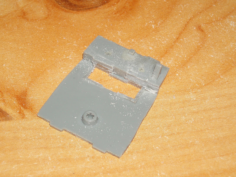

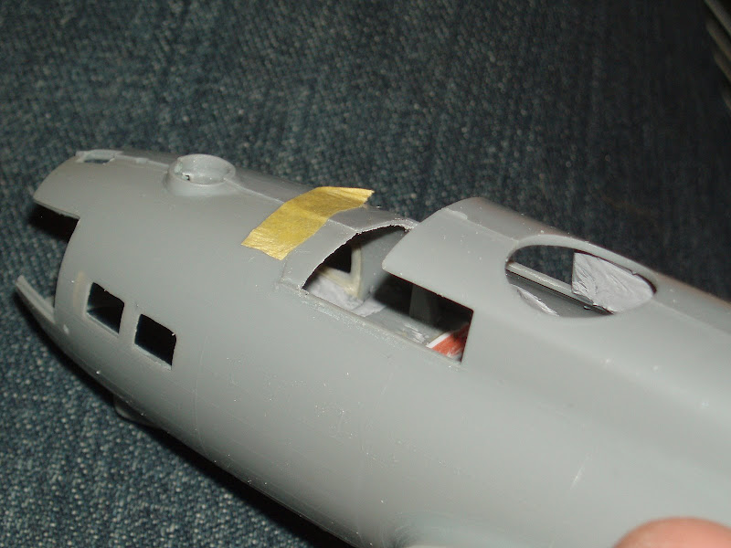

Wyciąłem te kloce, widać będzie trzeba uzupełnić, ale dalej nie ma dziury do przejścia w przedział bombardiera i nawigatora. Widać Hasegawa poprawiła trochę projekt Boeinga, chyląc się w stronę niemieckiej koncepcji samolotów licznie załogowych (znaczy dużo ludzi w załodze :P )
Wyciąłem zatem jeszcze dziurę łącznika, pomiędzy dwoma wcześniejszymi dziurami. Potem pod wpływem niewielu fotek tego miejsca samolotu, dokonałem powiększenia dziury i teraz wygląda tak:

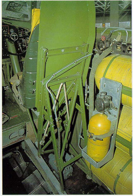

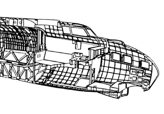

Co do kwitów na te dziurę to takie zdjęcia wyłapałem w jakiejś tam książce B-17 detals coś tam. Trochę fotek Sally B było to sobie przejrzałem. Niestety, ale większość fotek B-17 od środka pokazuje po prostu tablicę przyrządów na wprost i cześć.
Nie znalazłem ogólnego zdjęcia na te dziurę/przejście do bombardiera od pilotów, ale chyba jest dosyć szeroka. Na tych dwóch fotkach wyżej widać, że fotele pilotów to są praktycznie przy samych burtach, więc dziura chyba zajmuje cały środek. W moim modelu zaś wygląda na to, że będę musiał fotele i sterownice postawić szerzej bo inaczej wąziutkie będzie to.
No i zastanawiałem się co powinno być tam w środku. Więc z tych zdjęć powyżej nie wynika nic poważnego poza tym, że widać to śmieszne kwadratowe boczne wejście. Do tego mam taki obrazek:
Prawdopodobnie zatem tam nic nie ma poza ogólną konstrukcją samolotu, która jest wszędzie.

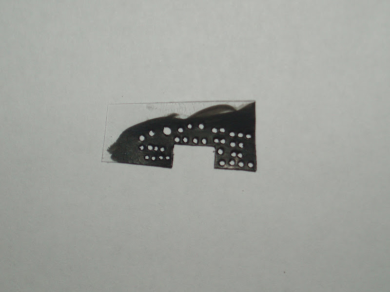

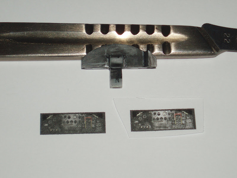

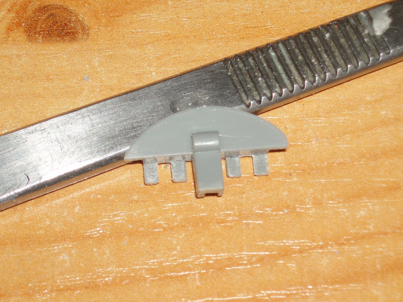

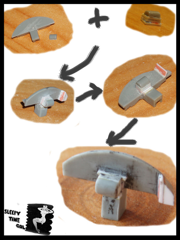

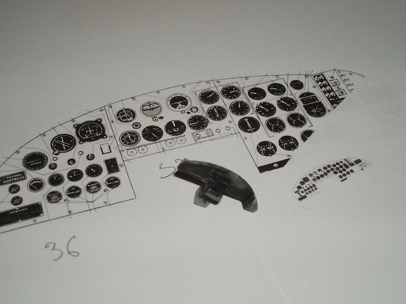

I taka śmiesznostka. Czyli tablica przyrządów. Nie ma na niej wypukłej części panela z prawej strony. Środkowa konsola z wajchami powinna dalej wystawać, tu jest dosłownie ta okrągła część z wajchami, a powinna być jeszcze ta gdzie od góry są jakieś pstrykadła. No i te pseudo pedały. Szczerze powiem dopiero jak na fotkach sprawdziłem ich mocowanie to się skapłem o co chodzi.
No i co? Obciąłem je :->
No i nie był bym sobą jakby mi się coś nie spier papier pieriło przy jakimś modelu. Sądziłem, że numeru z miażdżeniem modelu Bf-109 butelką Sidolux'u nic nie przebije. Aż do dziś. Stało se na biurku pudełeczko ze wszystkimi częściami modelu (prócz kadłuba i skrzydeł oraz kalek). No i wziął był kot i wskoczył na biurko prosto w pudełko, pudełko odleciało w kosmos. :cry: Ale za wcześnie żeby się poddawać, będziemy szukać i skraczowac.

Co do rycia linii podziału blach: Ja w moim nieco większym B-17 zdecydowałem się na ten krok i w sumie nie jest to taka straszna operacja nawet szybko poszło. Jak trasowanie nowej linii nie wyjdzie to szpachla przeszlifować i od nowa. Co do faktury matalu na płatowcu patrząc na to jak "pokręcone" są części skrzydeł i kadłuba oklejenie folią nie będzie zbyt problematyczne tylko moze się okacać czasochłonne. Najgorzej będzie z gondolami silnikowymi tam jest najwięcej wypukłości i trzeba się mocno napracować aby zmusić folię do współpracy.
na warsztacie:

Tablica przyrządów - krok 1.
Jak tablica wyglądała przed zabiegami pokazywałem poprzednio. Dalsze prace nad cięciem i sklejaniem przedstawiłem za pomocą takiego diagramu :->
Pozostało wykonanie dźwigni, guziczków, przełączniczków i reszty popychadełek, ale przede wszystkim najpierw zegarów (ale to już krok 2).
Póki co podjąłem się tego ostatniego i mam z tym problem, moje początkowe pomyślunki zdają się nie skutkować :-/ .
Pierwsze podejście do zegarów :/
No więc wpadłem na patent, że wydrukuję odpowiednio pomniejszony rysunek tablicy. Przy czym wpierw chciałem dokonać korekcji w PS, dorobić kolory, poostrzyć, poprawić białe elementy tarcz zegarów, tak by był lepiej widoczne po tak znacznej zmianie rozmiarów. Jednak ostatecznie doszedłem do wniosku, że chyba mi to nie idzie i już.
Tu porównanie rysunku pomniejszonego, tablicy i rysunku nie pomniejszonego.
Niestety wydruk rysunku tablicy z gry Ił-2 tez nie wiele pomaga, po prostu moja drukarka nie jest na takie precyzyjne prace jak bym chciał :-/
No i wymyśliłem sobie, ze kawałek foli do bindowania podkleję rysunkiem tablicy w skali, igłami lekarskimi odpowiedniej średnicy wykonam dziurki i jakoś będzie.
Po wydziurkowaniu i nałożeniu czarnego widać doskonale, ze dziurki pod zegary są ździebko przesunięte. Niestety, nie udało mi się spiłować igły na tyle, aby pozbyć się czubka i dodatkowo ją zaostrzyć. A igła bez tjuningu ciężko precyzyjnie nacelować w dziurkę.
No cóż, spróbuje jeszcze zrobić tak jak Hurricanie.
Dalsza walka z "ze wnętrzem"
Naciąłem, ale trochę tez skleiłem.
Te stelaże to z braku laku są z kartonu, jeszcze pare żeberek brakuje.
Poprawiłem sobie, a właściwie pocieniłem osłonę nad przyrządami. Teraz nie widać pierwotnej grubości tejże no i jak zrobię te zegary to i je będzie lepiej widać.
Tu widać różnicę pomiędzy przypiłowaną i nie ruszaną połówka.
A tu dowód, że dokonałem podobnych poczynań także na drugiej połówce.
Jak zwykle tyle co kot napłakał, postaram się do następnego razu coś skręcić poważnego.
