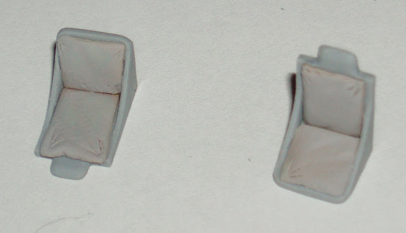

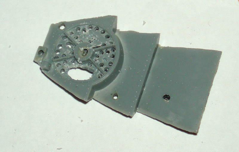

Dokonałem dalszych modyfikacji foteli pilotów, z czego pierwsza polegała na pozbyciu się jeszcze wcześniej wykonanych ulepszeń. Czyli podsumowując na tym etapie, cofnąłem się w postępach. Fascynujące, nieprawdaż? Tylko w modelarstwie można cofać się postępując :mrgreen: Na szczęście nie tym udało mi się zamknąć dotychczasowy bilans prac nad fotelami.

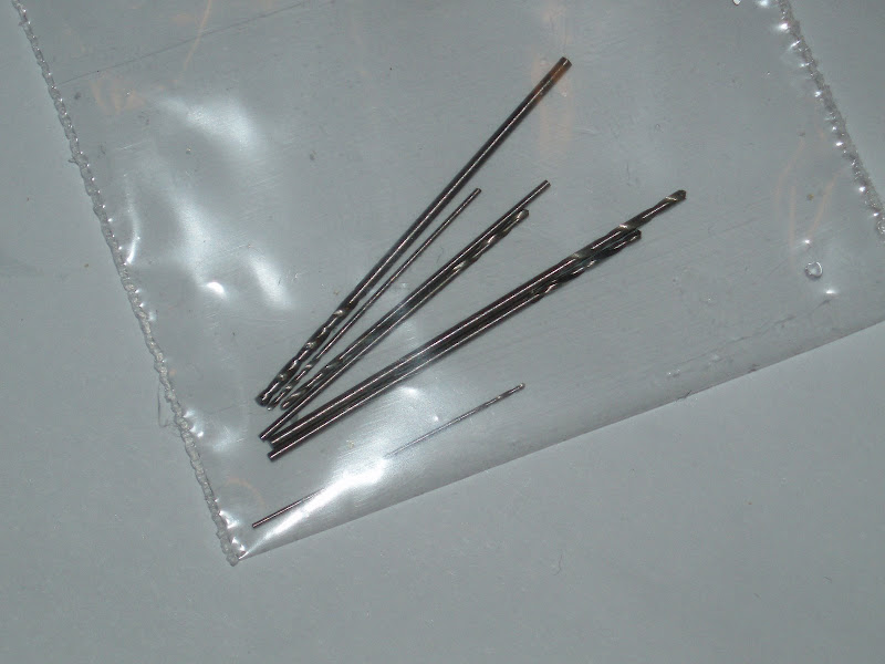

I wyrżnąłem jeszcze dziurę, a nawet cztery pod bombardierem.
O takie wiertełka sobie kupiłem i wierciłem nimi. Może uda się nimi i tablice przyrządów wywiercić.

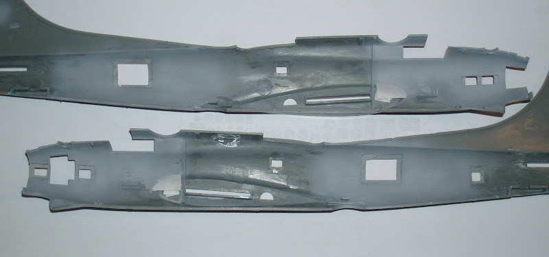

Mam też za sobą pierwsze doświadczenia z chemią gunze. Na razie tylko pan śmierdziel 12oo, ale na dziś mi wystarczy.
Znaczy wypiłowałem sobie połówki od wewnątrz gdzie potrzebowałem i pociągnąłem. Obśmierdzielowałem też fotele i zmontowane wcześniej podzespoły podłogowe.

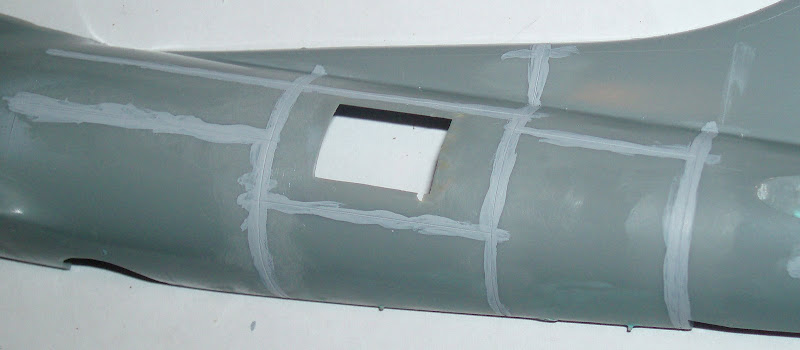

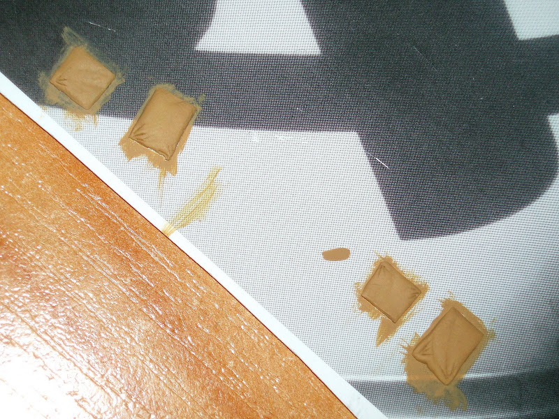

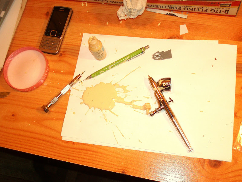

A dziś jeszcze miąłem okazję utwierdzić się w przekonaniu, że maskol vallejo to zdecydowanie zły pomysł. Że lepi, klei się w nieskończoność i nigdy nie zasycha, że nie daje się zdjąć z modelu w całości tylko trzeba go skrobać po troszku to ja już dawno wiedziałem. Dziś dochodzi do tego fakt, że opakowanko, takie samo jak do zwykłych farbek jest nie kompatybilne z maskolem. Zbyt gęsty maskol o skłonnościach do łatwego podsychania, nabierania gęstości z łatwością zatyka dziurkę w dozowniczku, nawet mimo jego nawiercania. Efekt może być taki jak na fotce. Niestety nie udało mi się objąc dodatkowo wszystkich tych miejsc w pokoju gdzie wylądowały mniejsze, większe kropelki tego badziewia.
Czyli bez modyfikacji opakowania nawet do uszczelniania piwaty się nie nadaje :P

Ostatnie zdjęcie potwierdza tezę, że nie należy trzymać rzeczy wartościowych w miejscu pracy (komórka) :P

mihe napisał(a):Ostatnie zdjęcie potwierdza tezę, że nie należy trzymać rzeczy wartościowych w miejscu pracy (komórka) :P
Komórka to pół biedy, jest z plastiku/metalu więc daje się wyczyścić z tego.... . Gorzej z dywanem i fotelem ;o)
A jeśli idzie o wartość to najwięcej z blisko położonych miejsca zdarzenia są zdecydowanie moje oczy. O dziwo wszystkie kropelki mnie ominęły. Jakbym dostał w oko to mogiła, a z włosów raczej też nie szłoby tego usunąć :mrgreen:

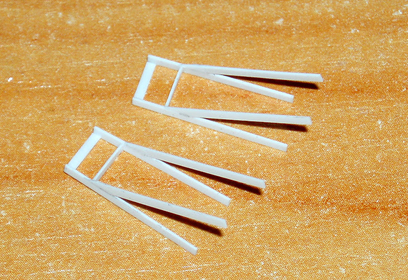

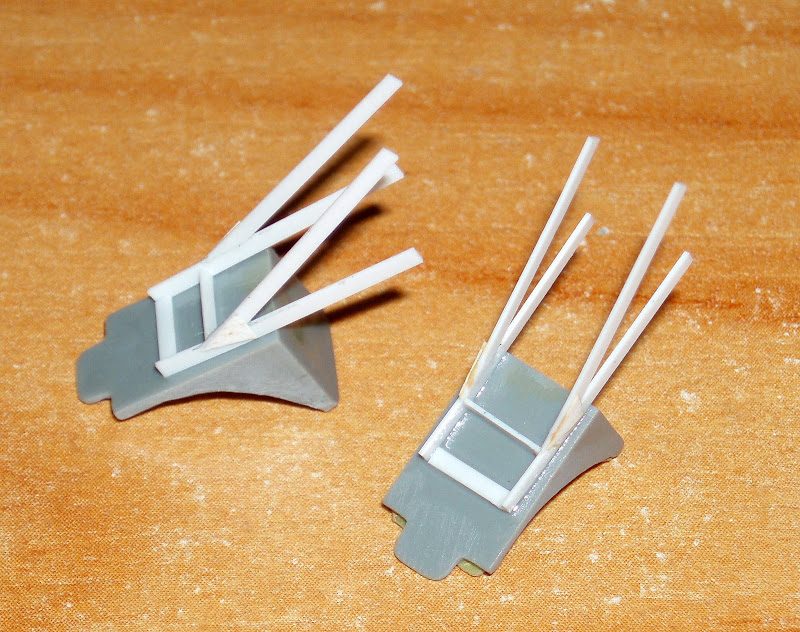

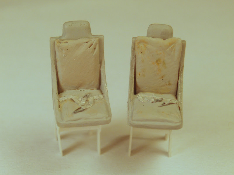

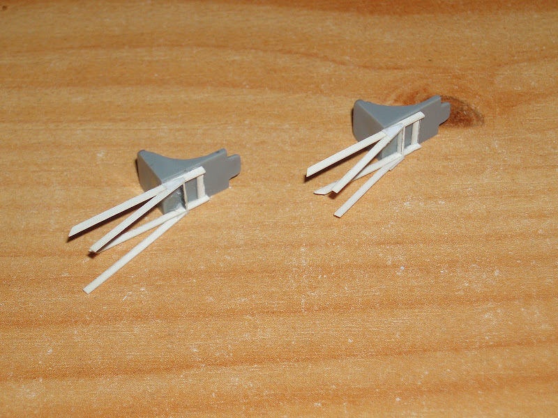

Foteliki :)
a właściwie to ich "nóżki" i to już po raz drugi.
Poprzednie były z papieru i wyglądały tak:
A dziś zrobiłem takie z polistyrenu:
Dojdą jeszcze z tyłu na tych poprzecznych belkach na górze kable, chyba prowadzące tlen do masek pilotów. Ale to już jak fotele będą na miejscu.

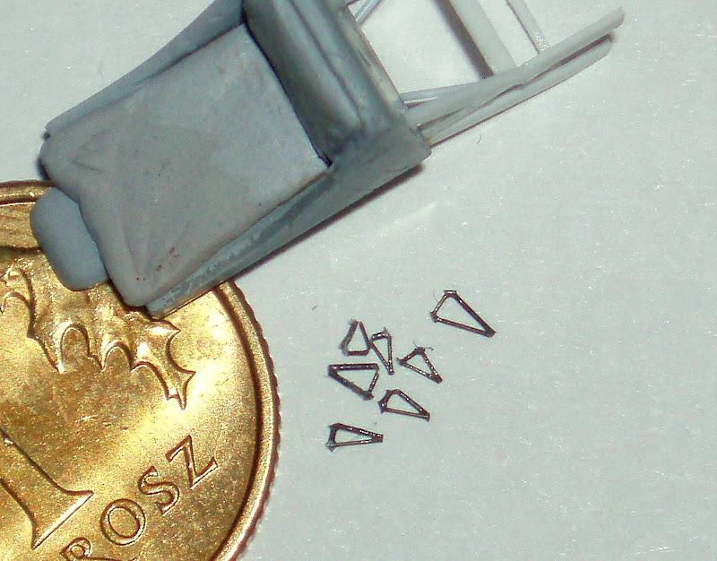

Pasy
Pierwej zrobiłem sobie takie klamerki z rozciągniętej nad świeczką ramki.
Dorobiłem do nich zasadnicze części pasów.
I jakoś tam umocowałem.
Podsumowując nie jestem zadowolony. Troszkę kłopotliwy był fakt, iż klej tamkowski rozpuszcza surfacer'a. Zaś CA trochę trudno było położyć pod pasy, tak by nie wyjść poza miejsce gdzie przylegają do foteli.

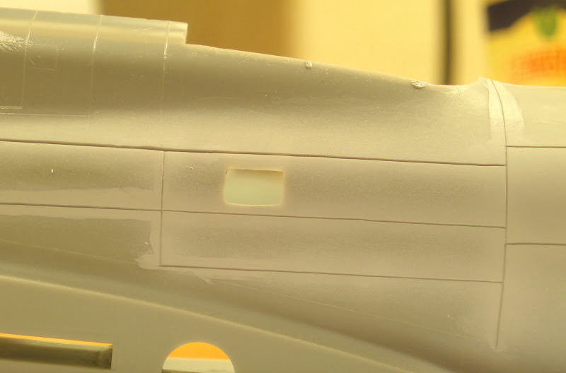

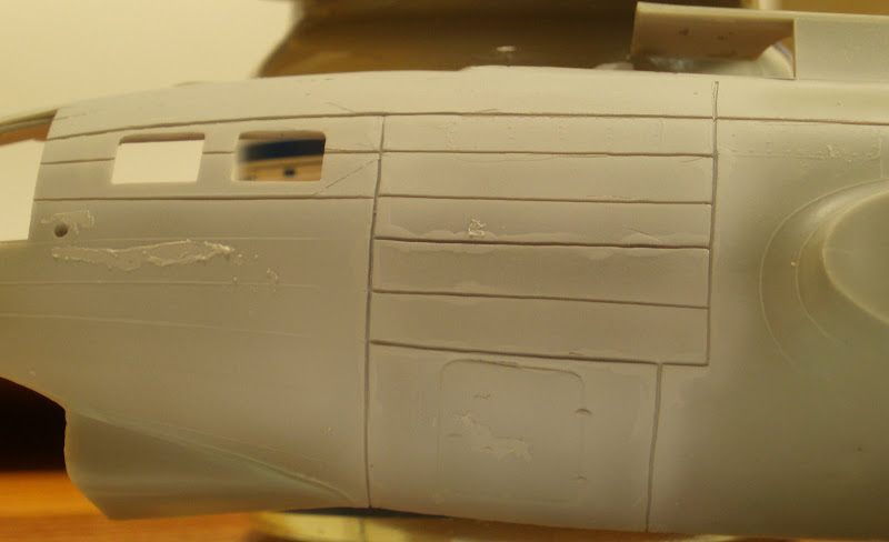

No więc póki co używam do tego:
-igły krawieckiej w oprawce do małych wiertełek
-skrobaczki od trampka
-papierów 6oo i 15oo
-polerki do paznokci
Jako szablon do tego czasu (czyli przy prostych liniach) posłużyły mi resztki takiej blaszki:
Wyrypane linie popiłowałem papierami, fajną gładką powierzchnie uzyskuje się polerką. A na koniec z pędzla położyłem na dwa razy Mistera Śmierdolca 12oo.
Całkiem pomocna przy tym okazała się najszybciej schnąca w świecie szpachlówka. Czyli dowolna szpachlówka (np. Humbrola) wymieszana z CA. W praktyce zasycha jeszcze zanim się do końca zamiesza, więc trzeba się spieszyć z nakładaniem. Za to szybko dochodzi do stanu, gdy można dłubać i dobrze się trzymie.

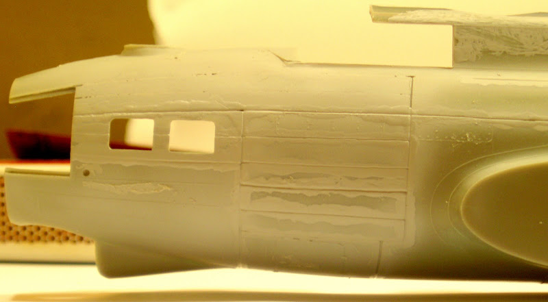

Postprzez Slash » sobota, 31 stycznia 2009, 03:30

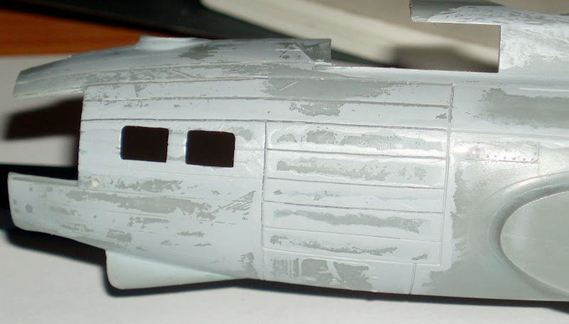

Linie podziału - epizod 2, czyli "jak tego nie robić"
Znaczy po prostu mocno dałem ciała z tym genialnym pomysłem na rycie linii.
Jakby tam nie zwać póki co to wygląda tak:
Miejscami na szczęście trochę lepiej:
Że nie będzie taki hop siup to się spodziewałem, ale nie sądziłem, że tak szybko. Skoro to już tak wygląda to co będzie jak dojdę do miejsc, gdzie linia prowadzi się po o wiele bardziej skomplikowanej krzywej? No trudno, teraz zostaje brnąc w to dalej bo nowej polówki kadłuba nie znajdę :-/Coś mi się wydaje, że to poprostu najgorsza skala i najgorszy samolot jaki można sobie upatrzyć na taki zabieg. Dodatkowo dobija mnie fakt, że wyczyniając te głupoty ułamał mi się kawałeczek kadłuba i weś go teraz szukaj, może jeszcze gdybym zauważył wcześniej. A no i przez ten czas jak męczę tę połóweczkę to kolega skręcił tanka w 35 :P
