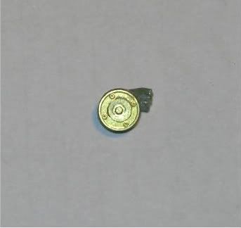

Postprzez Korowiow » niedziela, 27 listopada 2011, 20:15
Za namową i dzięki poradom Mardera poprawiłem lewar - to, to coś co wygląda jak trąbka - dodałem okrągłą blaszkę, która zaślepiła otwór którego tam być nie powinno.
Z klaksonem trzeba było troszkę więcej pokombinować ale teraz choć trochę przypomina orginał :
Dzięki Rafał za dokumentację zdjęciową i motywację do pracy.

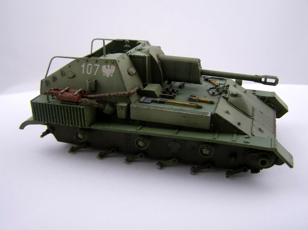

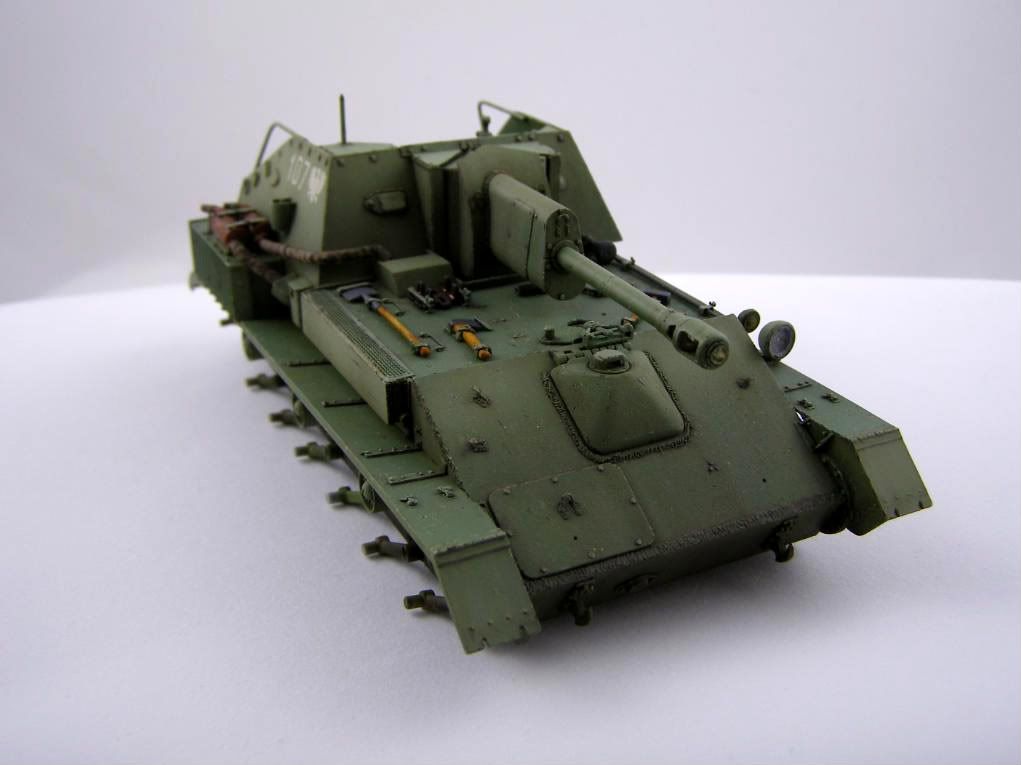

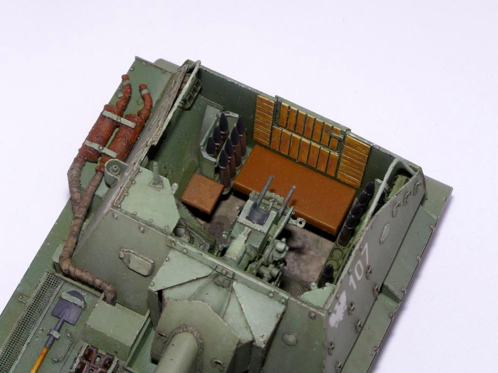

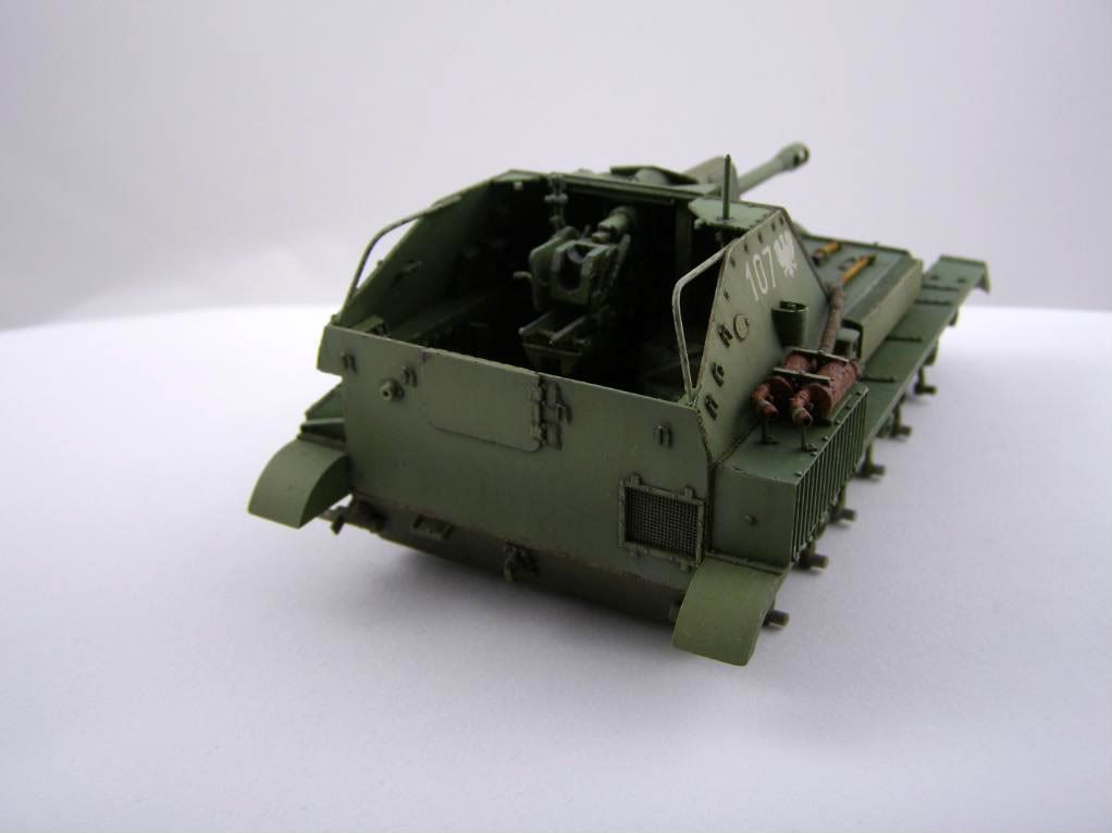

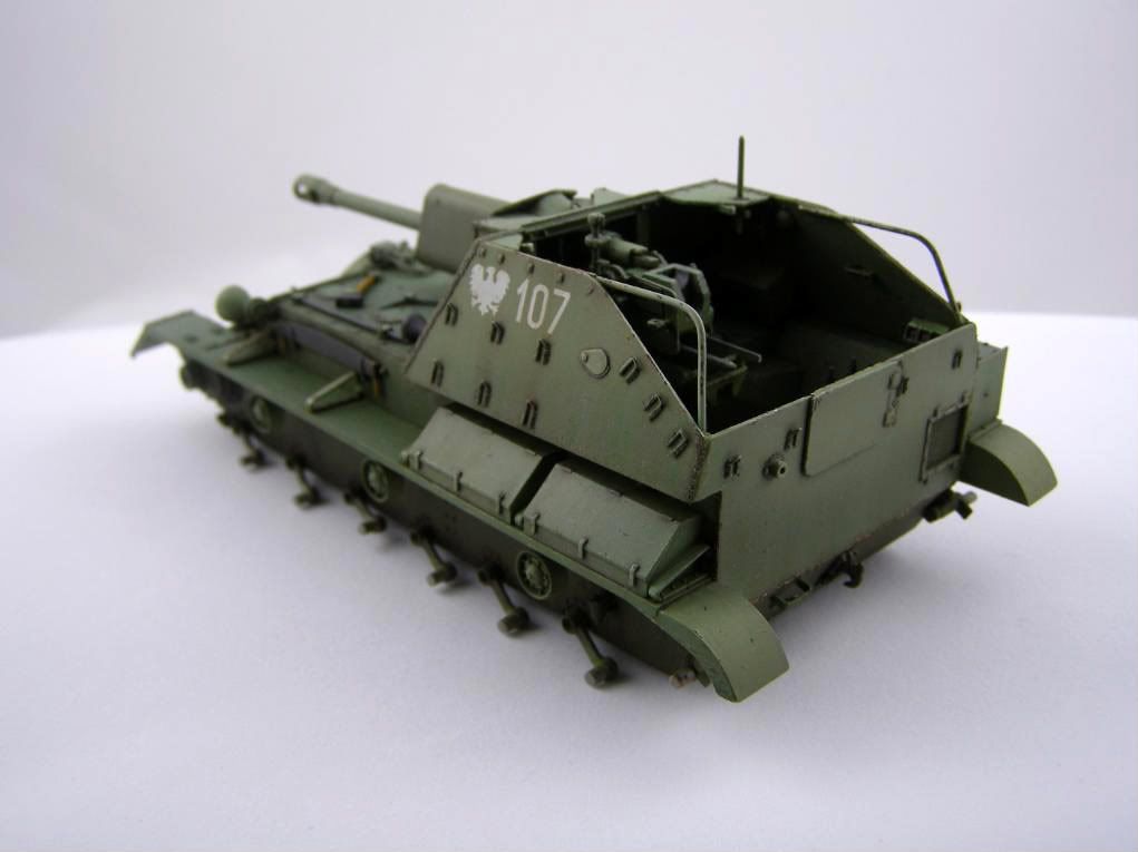

Postprzez Korowiow » sobota, 3 grudnia 2011, 14:12
Następna odsłona polskiego SU 76M.
Zamknąłem ostatecznie bryłę pojazdu i dorobiłem brakujące spawy na tylnej płycie wozu oraz wokół "nadbudówki".
Po uwagach szanownych kolegów model dostał dwurotnego washa z zielonej dosyć ciemnej farby olejnej z nieznaczną domieszką farby bronze van dyke - ściemniał i chyba teraz jest mniej "choinkowo-kanarkowy".
Następnie zgodnie ze sztuką dałem sidolux, potem kalki.
Oznakowanie jest fikcyjne tzn. nigdzie nie znalazłem wozu z tym numerem ale były inne numery więc jest to prawdopodobne ale jednak bez potwierdzenia traktuję to jako sf.
Kalki to świetny zestaw ToroModel - filn cieniutki, bardzo mały jego naddatek. Kalki świetnie reagują na płyny Micro Set i Sol.
Po washu tu użyłem specyfiku AK do pojazdów malowanych na zielono i warstwie matowego lakieru Pactry oznaczenia wyglądają jak namalowane.
Po washu zrobiłem delikatne obicia. Zielona farba bazowa dosyć mocno rozjaśniona bielą a następnie po wyschnięciu jasnych zadrapań na część z nich naniosłem ciemne. Użyłem do tego celu mieszanki olejnych farb bronze van dyke i siena palona. Używam farb olejnych ponieważ jest nad nimi większa kontrola a jak coś nie wyjdzie to można zetrzeć i po krzyku.
Wszystkie obicia wykonałem zaostrzoną wykałaczką.
Po porządnym wyschnięciu obić zrobiłem delikatną biedronkę z brązowej, czarnej i białej farby olejnej zmywanej white spiritem..
Nie robiłem mocnych "rainsów" ponieważ model ma dostać biały kamuflaż.

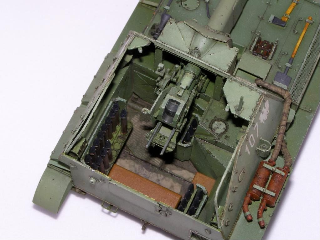

Podłogę wnętrza zalałem mieszaniną kilku pigmentów rozpuszczonych w wodzie z detergentem. Potem w miejscach gdzie podłoga łączy się ze ścianami kabiny nałożyłem specyfik Miga do plam. Po jego wyśchnięciu w niektóre miejsca nałożyłem produkt Miga do wykonywania mokrych powierzchni.
No koniec dodałem trochę plan po paliwie i oleju tam gdzie mogły się pojawić oraz trochę rdzy na tłumiki i zapasowe ogniwa gąsiennic. W tym celu użyłem Tescromów Life Color.
Zgodnie z planem chcę teraz nałożyć biały kamuflaż. Nie chcę stotsować metody "na lakier do włosów" bo wtedy efekt imituje odpadającą farbę jak na niemieckich pojazdach ( przynajmniej ja taki orztymałem gdy malowałem Flaka 36 w białym malowaniu)
Interesuje mnie efekt zmytego kamuflażu. Mam zamiar nałożyć dwukrotnie mgiełkę białego matowego humbrola a następnie zmywać go szerokim pędzlem, ruchami w dół przy pomocy rozpuszczalnika.
Czy ktoś z Was stosował już taką metodę ? Jest przewidywalna ? Osiągnę zamierzony efekt ?
Zdjęcia w odcieniach szarości niestety jakoś sobie z nimi nie radzę a nie chciałem rozjaśniać aby kolory były możliwie naturalne.

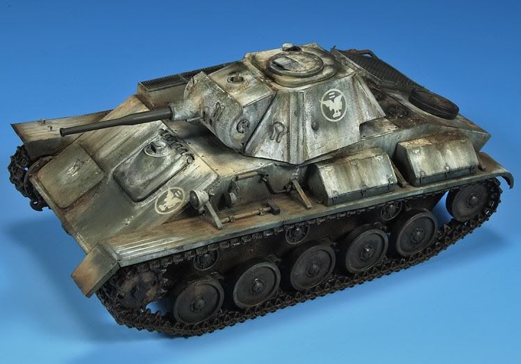

Postprzez Korowiow » sobota, 3 grudnia 2011, 14:55
Łukasz, dzięki za radę. Niestety na osłonach Twojego T-34 widać głównie efekt kamuflarzu traconego płatami.
Ja chciałbym uzyskać taki efekt
Źródło :www.panzermodelling.com
Napisz dlaczego należy uważać z rozpuszczalnikiem? Przed humbrolem dam sidolux aby oddzielić warstwy farby.
O ile wiem sido nie reaguje z Wamodowskim rozcieńczalnikiem.
Tomek Rojek

Postprzez Tomek Hejmo » sobota, 3 grudnia 2011, 15:16
Próbowałem tej metody Gazqueza, trzeba malować bardzo małymi partiami, bo Humbrol szybko schnie i ciężko go usunąć. Wydaje mi się, że musisz użyć dedykowanego rozpuszczalnika, mnie przy ścieraniu terpentyną zaczął puchnąć.

Postprzez Mecenas » sobota, 3 grudnia 2011, 15:16
Korowiow napisał(a):O ile wiem sido nie reaguje z Wamodowskim rozcieńczalnikiem.
Jak za długo będzie mokre to zareaguje.

Postprzez rollingstones » sobota, 3 grudnia 2011, 15:51
Ja robiłem - daje radę na luzie - tylko zabezpiecz najpierw to co masz połyskiem tamiyi bezbarwnym.
humbrol ciut dobarw olejną artystyczną farbą biała i używaj delikatnego medium do zmywania - może być white spiryt albo ten hubrolowski rozcieńczalnik.
Zrób sobie test na kawałku plastiku .
Re: SU-76M 1/35 Miniart
Postprzez Łukasz Orczyc - Musiałek » sobota, 3 grudnia 2011, 17:50
Popatrz na osłony na kadłubie, nie na wieży.
